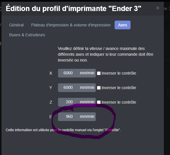

Morganne46 Posté(e) Janvier 2, 2022 Partager Posté(e) Janvier 2, 2022 (modifié) Hé bien voilà un nouveau petit soucis que je ne comprends pas, j'ai cherché longuement, testé mais rien à faire, je m'explique. Pour mon extrudeur BigTreeTech H2, j'ai 960 steps/mm (ça fait beaucoup mais c'est la normale), si j'imprime ma pièce depuis mon imprimante, c'est impeccable, si je l'imprime depuis Octoprint, je suis clairement en sous extrusion. Je soupçonne (je me trompe peut-être) que dans Marlin j'ai bien renseigné 960 steps/mm, c'est bien affiché dans mon imprimante, mais ce qui me donne un doute, c'est qu'on parle de steps/mm, et dans Octoprint de mm/min, serait-ce là le problème, si oui comment corrigé cela. Ne me sauter pas dessus, j'ai Octoprint depuis 2 jours , je voudrais juste là solution, pour le reste tout est configuré, c'est mon seul et unique soucis. Edit: Raspberry PI 4B 4 GO en Wifi. Modifié (le) Janvier 2, 2022 par Morganne46 Lien vers le commentaire Partager sur d’autres sites More sharing options...

PPAC Posté(e) Janvier 3, 2022 Partager Posté(e) Janvier 3, 2022 (modifié) il y a une heure, Morganne46 a dit : M203 X500.00 Y500.00 Z10.00 E60.00 ok tu l'avais donc depuis le début ! Il semble qu'il faut augmenter le feedrate pour E cf la capture d’écran que tu a mise 960 mm/min / 60 = 16 mm/s or d’après t'on firmware le M503 nous donne un M203 avec E60.00 mm/s du devrait donc plutôt avoir du E60 * 60 = E3600 mm/min et là je pense que octoPrint ne limitera plus le débit ... Modifié (le) Janvier 3, 2022 par PPAC 1 Lien vers le commentaire Partager sur d’autres sites More sharing options...

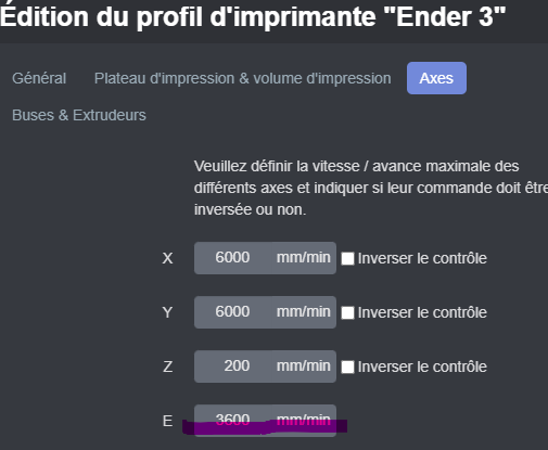

Morganne46 Posté(e) Janvier 3, 2022 Auteur Partager Posté(e) Janvier 3, 2022 @PPACFilament ça n' rien donner, toujours en sous extrusion, résultat: Recv: echo:; Steps per unit: Recv: echo: M92 X80.00 Y80.00 Z400.00 E960.00 Recv: echo:; Max feedrates (units/s): Recv: echo: M203 X500.00 Y500.00 Z10.00 E60.00 Lien vers le commentaire Partager sur d’autres sites More sharing options...

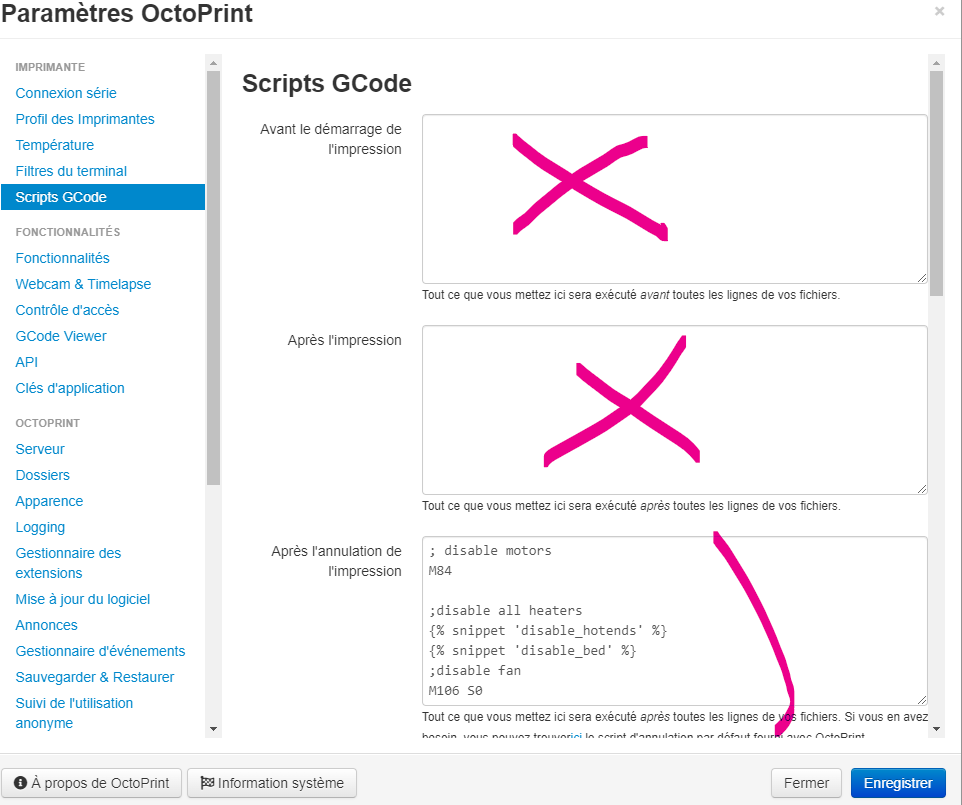

Savate Posté(e) Janvier 3, 2022 Partager Posté(e) Janvier 3, 2022 Il y a 2 heures, Morganne46 a dit : toujours en sous extrusion Normalement ces infos ne servent pas à grand chose dans Octoprint (uniquement pour le contrôle manuel dans l'onglet Contrôle) Sur mes octoprint j'ai laissé la valeur par défaut sans aucuns soucis de sous (ou sur) extrusion. Ce qui est bizarre c'est le M92 suivi d'un M203 Le M92 force les valeurs Le M203 Lit les valeurs de l'eeprom (donc pas les forcées saisies juste au dessus) il faudrait un M500 entre les deux ou pas de M203 ou le M92 après le M203. 1 Lien vers le commentaire Partager sur d’autres sites More sharing options...
Morganne46 Posté(e) Janvier 3, 2022 Auteur Partager Posté(e) Janvier 3, 2022 (modifié) Il y a 1 heure, Savate a dit : il faudrait un M500 entre les deux ou pas de M203 ou le M92 après le M203. @Savate Comment tu édite ça et ou ? Modifié (le) Janvier 3, 2022 par Morganne46 Lien vers le commentaire Partager sur d’autres sites More sharing options...
Solution Savate Posté(e) Janvier 3, 2022 Solution Partager Posté(e) Janvier 3, 2022 il y a 3 minutes, Morganne46 a dit : Comment tu édite ça et ou ? Ce n'est pas dans ton gcode de démarrage ? Sinon tu peux aller dans l'onglet "Terminal" * taper le M92 X80.00 Y80.00 Z400.00 E960.00 puis Entrée (ou Send)) * puis taper M500 et entrée Comme ça les infos seront sauvées dans l'eeprom et tu n'auras plus de soucis. 1 Lien vers le commentaire Partager sur d’autres sites More sharing options...
Morganne46 Posté(e) Janvier 3, 2022 Auteur Partager Posté(e) Janvier 3, 2022 (modifié) il y a 6 minutes, Savate a dit : Ce n'est pas dans ton gcode de démarrage ? Je n'ai aucun GCODE dans Octoprint, les GCODES se trouvent dans PrusaSlicer !!!! Modifié (le) Janvier 3, 2022 par Morganne46 Lien vers le commentaire Partager sur d’autres sites More sharing options...
Savate Posté(e) Janvier 3, 2022 Partager Posté(e) Janvier 3, 2022 il y a 37 minutes, Morganne46 a dit : Je n'ai aucun GCODE dans Octoprint, les GCODES se trouvent dans PrusaSlicer !!!! je parlais du gcode de ton trancheur Mais la solution avec le terminal d'octoprint devrait résoudre tous tes problèmes. 2 Lien vers le commentaire Partager sur d’autres sites More sharing options...
Morganne46 Posté(e) Janvier 3, 2022 Auteur Partager Posté(e) Janvier 3, 2022 (modifié) @Savate mon GCODE Prusa c'est ça : G90 ; use absolute coordinates M83 ; extruder relative mode M140 S{first_layer_bed_temperature[0]} ; set final bed temp M104 S150 ; set temporary nozzle temp to prevent oozing during homing and auto bed leveling G4 S10 ; allow partial nozzle warmup G28 ; home all axis G29 ; auto bed levelling G1 Z50 F240 G1 X2 Y10 F3000 M104 S{first_layer_temperature[0]} ; set final nozzle temp M190 S{first_layer_bed_temperature[0]} ; wait for bed temp to stabilize M109 S{first_layer_temperature[0]} ; wait for nozzle temp to stabilize G1 Z0.28 F240 G92 E0 G1 Y140 E10 F1500 ; prime the nozzle G1 X2.3 F5000 G92 E0 G1 Y10 E10 F1200 ; prime the nozzle G92 E0 sinon j'ai fait la correction dans Octoprint, je teste et je te dis. Ca fonctionne impeccable désormais, sujet clos Modifié (le) Janvier 3, 2022 par Morganne46 2 Lien vers le commentaire Partager sur d’autres sites More sharing options...
