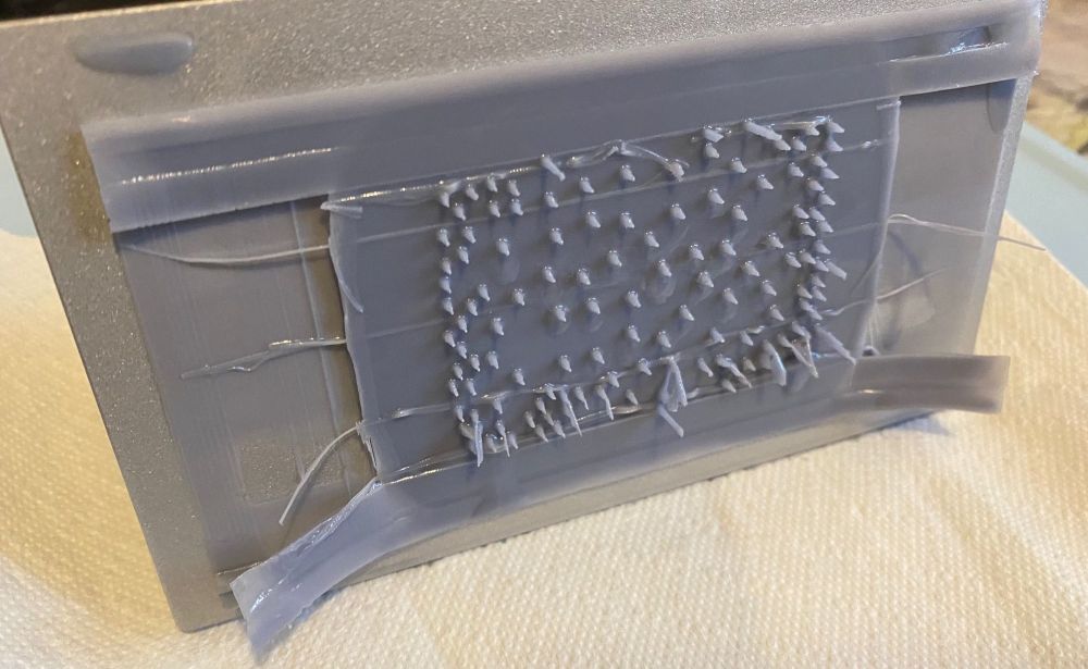

MPMILKO Posté(e) Janvier 3, 2022 Partager Posté(e) Janvier 3, 2022 Salut à toutes et tous, je ne sais plus quoi faire avec mon Elegoo Mars 2 pro. J'ai changé l'écran qui était sale et les deux premières impressions étaient parfaites. Puis trois ratages à la suite. La résine est solidifiée de manière très bizarre comme si tout l'écran était flashé, ou sur des bandes et (comme sur la photo) ou des taches là où il n'y avait rien à imprimer. L'imprimante bosse des heures pourtant. Le truc bizarre c'est qu'après une procédure de nettoyage la couche forme un rectangle normal (même si il est peut être un peu lince ?). J'ai changé le bac avec un fep neuf, la résine, remis les réglages par défaut dan chitubox, mis une plaque de support neuve et recalibré le z. Rien n'y fait. Serait-ce l'écran qui est défectueux ? Bref, je suis perdu... Grosse déprime. Lien vers le commentaire Partager sur d’autres sites More sharing options...

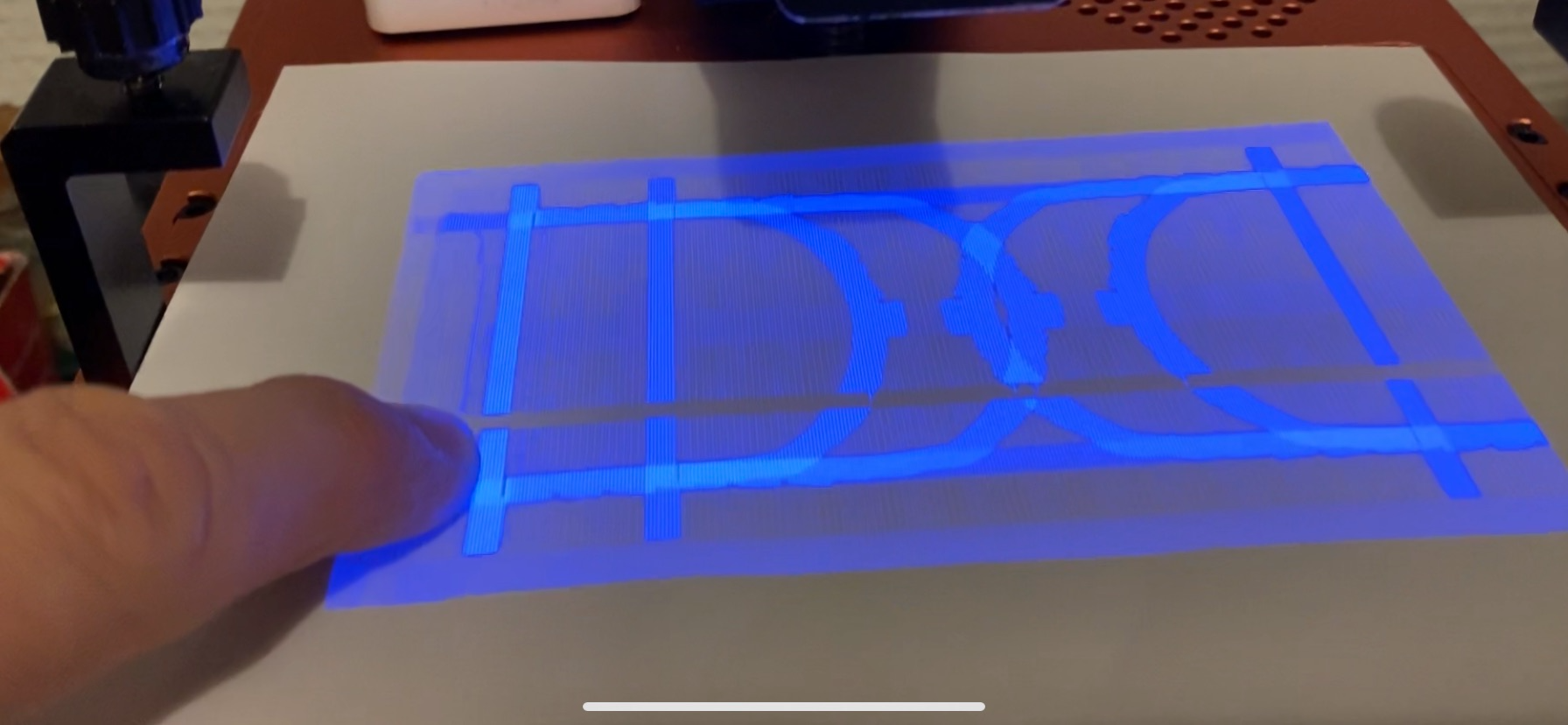

PPAC Posté(e) Janvier 3, 2022 Partager Posté(e) Janvier 3, 2022 il y a 19 minutes, MPMILKO a dit : La résine est solidifiée de manière très bizarre comme si tout l'écran était flashé Je pense qu'il faut que tu face un essai où tu "imprime" mais sans bac et sans résine avec juste une feuille de papier pour ne pas te cramer les yeux et vérifier que si tu appuis un peux sur les bords de l’écran LCD cela ne génère pas un défaut d'affichage. Si les câbles rubans de l'écran bouges un poils car mal enfiché ou trop plié / abîmé cela créé peut être un faux contactes et donc pourrais expliquer le problème que tu rencontre. En fait, je me demande si tu n'a pas un truc du même genre que dans la vidéo suivante Citation 1 Lien vers le commentaire Partager sur d’autres sites More sharing options...
pascal91 Posté(e) Janvier 3, 2022 Partager Posté(e) Janvier 3, 2022 bonjour et bonne année à vous tous as tu vérifier le firmware correspondant à ton nouvel écran ? il faut peut être le mettre à jour il y a une heure, MPMILKO a dit : J'ai changé l'écran qui était sale et les deux premières impressions étaient parfaites Lien vers le commentaire Partager sur d’autres sites More sharing options...
MPMILKO Posté(e) Janvier 3, 2022 Auteur Partager Posté(e) Janvier 3, 2022 Vraiment, merci beaucoup pour vos réponses rapides. Pour le firmware, une idée sur la procédure ? Je suis débutant sur ce point. Par contre, les deux premières impressions avaient parfaitement fonctionné, alors je ne sais pas ? Et je vous fais un retour dès que j'ai pu tester ! Lien vers le commentaire Partager sur d’autres sites More sharing options...
MPMILKO Posté(e) Janvier 3, 2022 Auteur Partager Posté(e) Janvier 3, 2022 (modifié) Il y a 7 heures, PPAC a dit : Je pense qu'il faut que tu face un essai où tu "imprime" mais sans bac et sans résine avec juste une feuille de papier pour ne pas te cramer les yeux et vérifier que si tu appuis un peux sur les bords de l’écran LCD cela ne génère pas un défaut d'affichage. (...) En fait, je me demande si tu n'a pas un truc du même genre que dans la vidéo suivante Bingo ! C'est exactement ça. Bon, je fais quoi d'après toi ? Je tente de remettre l'écran en place ? Je vérifie le branchement sur la carte mère ? Je commande un écran ? Je sacrifie un coq noir ? En tout cas, merci, c'est un bond en avant ! Modifié (le) Janvier 3, 2022 par MPMILKO Lien vers le commentaire Partager sur d’autres sites More sharing options...
Curlybis Posté(e) Janvier 3, 2022 Partager Posté(e) Janvier 3, 2022 tu démontes et tu revérifies bien les branchements! Si il marche normalement de temps en temps, c'est qu'il va bien. 1 1 Lien vers le commentaire Partager sur d’autres sites More sharing options...
pascal91 Posté(e) Janvier 6, 2022 Partager Posté(e) Janvier 6, 2022 bonjour il ne faut pas oublier que ces écrans ne sont pas protégés par une vitre . du coup on est directement sur le filtre polarisant . si on appuie trop fort sur le filtre on va nécessairement perturber l'affichage . je pense que dans les deux cas cités , l’écran est trop haut . il dépasse de son logement ( l'épaisseur des écrans de remplacement ne sont peut être pas identiques à ceux d'origines?) la solution d'après moi est de le replacer plus bas si cela est possible ou de surélever le bac pour qu'il ne touche plus l'écran c'est juste une suggestion affaire à suivre 1 Lien vers le commentaire Partager sur d’autres sites More sharing options...
