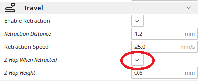

fvuichard Posté(e) Janvier 5, 2022 Partager Posté(e) Janvier 5, 2022 (modifié) Il doit pas y avoir 36 possibilités. - Filaments HS. (Tester avec une autre marque si possible bobine neuve) - Température réel ne correspond pas a la valeur mesurée. (Mesurer la température de la buse avec un appareil externe) - Buse encrassée. ( Effectuer la Titi procédure). - L'extrudeur ne rétracte pas ou trop tard. (Déjà voir si visuellement la rétractation a lieu et si oui, éventuellement régler l'avance linéaire qui pourrait jouer un rôle sir le timing de retractation). Si quelqu'un a d'autres idées.. Modifié (le) Janvier 5, 2022 par fvuichard Lien vers le commentaire Partager sur d’autres sites More sharing options...

fvuichard Posté(e) Janvier 15, 2022 Partager Posté(e) Janvier 15, 2022 (modifié) Tu peux encore essayer de décocher "Z hop when retracted" dans cura. Modifié (le) Janvier 15, 2022 par fvuichard Lien vers le commentaire Partager sur d’autres sites More sharing options...

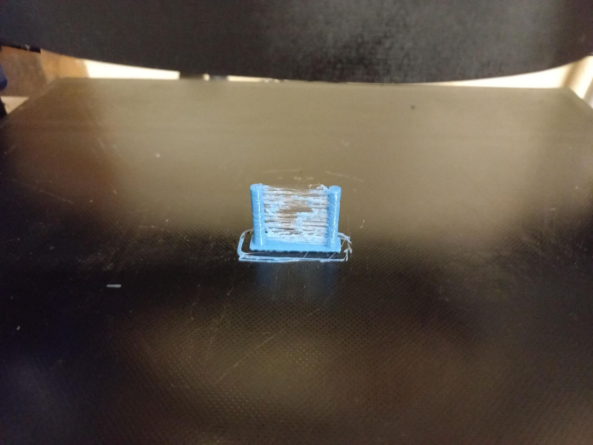

dureiken Posté(e) Juin 23, 2022 Partager Posté(e) Juin 23, 2022 Bonjour, je me permets de deterrer le sujet, car comme d'autres possesseurs de SX2, je suis bien loin du resultat des YT et autres pros de la 3D : avec le gcode fourni plus haut. Globalement pareil avec differents fils : vieux, neufs ... Avez vous trouvé une solution ? PS : Comment charger un profil Cura Merci Lien vers le commentaire Partager sur d’autres sites More sharing options...
Idealnight Posté(e) Juin 23, 2022 Partager Posté(e) Juin 23, 2022 Vu l'état de la jupe je dirai que le problème n'est pas que le profil du slicer mais qu'il y'a aussi un (ou plus) mauvais réglage machine. Lien vers le commentaire Partager sur d’autres sites More sharing options...
slipaclou Posté(e) Juillet 4, 2022 Partager Posté(e) Juillet 4, 2022 Bonjour j'ai reçu ma Sidewinder X2 il y a quelques jours J'ai le même problème que mes voisins du dessus, j'ai essayé avec du filament de différentes marques (PLA + Sunlu et ICE) Je suis pour l'instant descendu à 175° et j'ai encore du stringing.... A part descendre encore la température, je vois pas quoi faire d'autre, je vais essayer ce soir d'imprimer un test à 170° et 165° mais j'avoue trouver ça étrange de descendre aussi bas Lien vers le commentaire Partager sur d’autres sites More sharing options...
Savate Posté(e) Juillet 4, 2022 Partager Posté(e) Juillet 4, 2022 il y a 13 minutes, slipaclou a dit : Je suis pour l'instant descendu à 175° et j'ai encore du stringing.... à 165° ça ne marchera pas (sécurité du firmware) et ça ne sert à rien de descendre aussi bas, il faut que tu vérifie tes valeurs de rétraction (distance et vitesse) et la vitesses de déplacement avec du pla+ esun 200°/55° je n'ai jamais eu un fil qui dépasse (la tête est identique) Lien vers le commentaire Partager sur d’autres sites More sharing options...
slipaclou Posté(e) Juillet 4, 2022 Partager Posté(e) Juillet 4, 2022 j'ai augmenté ma distance et vitesse de retractation mais rien n'y fait en vitesse de déplacement je suis à 70mm/s je suis dans l'impasse.... Lien vers le commentaire Partager sur d’autres sites More sharing options...
