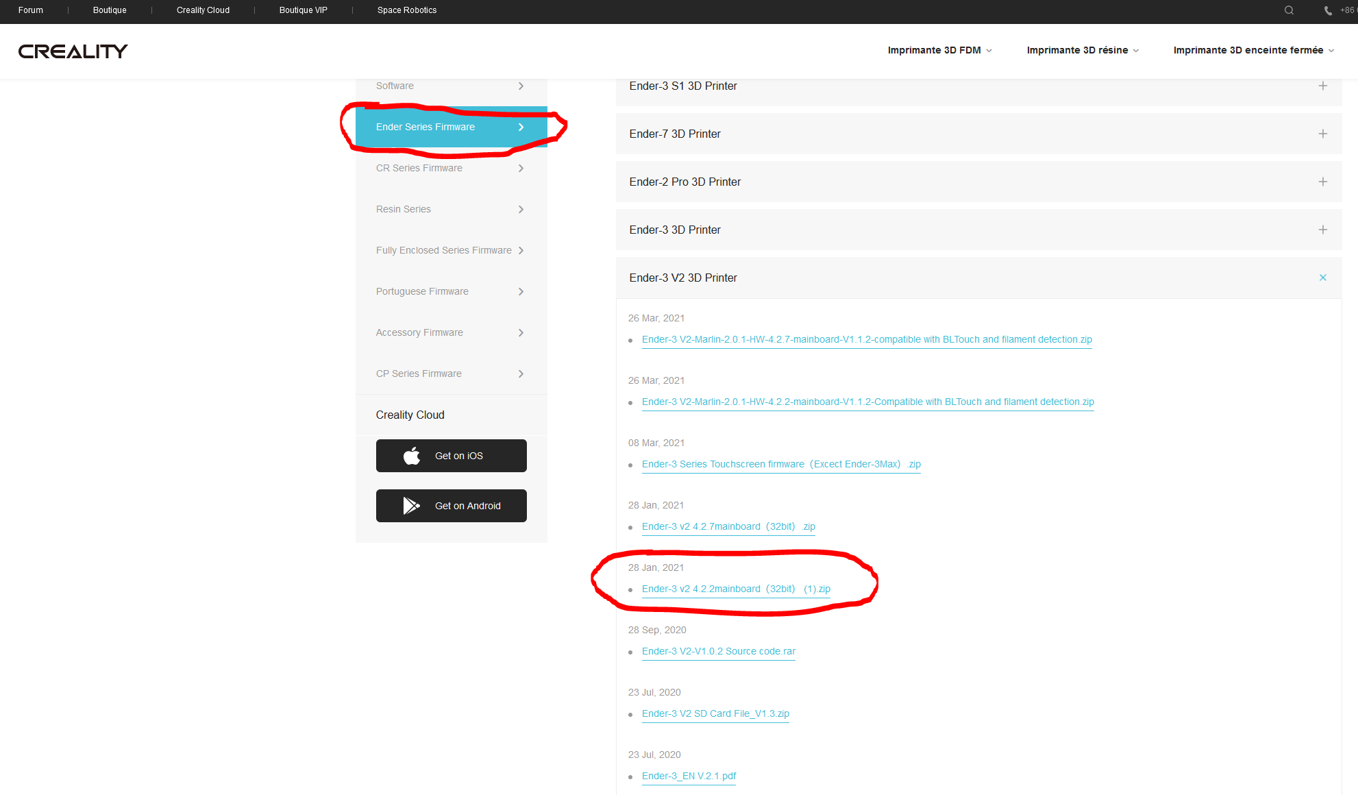

nico378 Posté(e) Février 11, 2022 Partager Posté(e) Février 11, 2022 tu as fait une maj du firmware? c'est l'une des premières chose à faire si tu ne la pas encore fait https://www.creality.com/fr/download Lien vers le commentaire Partager sur d’autres sites More sharing options...

Kathy Stridsyxa Posté(e) Février 11, 2022 Auteur Partager Posté(e) Février 11, 2022 Il y a 2 heures, nico378 a dit : tu as fait une maj du firmware? c'est l'une des premières chose à faire si tu ne la pas encore fait Ben non, il me semblait logique que ce soit déjà installé . . . Mais du coup je procède comment ? je télécharge sur mon mac et je le transfère comment sur l'imprimante, par la carte SD ? il y a 8 minutes, devillers a dit : J ai eu le même pb que vous, carte micro sd pas lisible, je l ai réglé tout bêtement en mettant la carte avant l allumage de l’imprimante et miracle j ai vu tous les fichiers je n ai rien touché au reste de la machine anne Merci j'avais essayé cette méthode là mais cela n'a pas fonctionné Lien vers le commentaire Partager sur d’autres sites More sharing options...

nico378 Posté(e) Février 11, 2022 Partager Posté(e) Février 11, 2022 (modifié) Marlin2.0.1 original firmware(mainboard+screen).rarpour la maj sur ton PC tu telecharge le fichier voulu en fonction de ta carte mère ( 4.2.2) dans ton cas carte microSD, formaté en FAT32 taille inférieur à 32Go (de mémoire) tu copie/colle le fichier sur la carte (décompressé biensur) directement à la racine. une fois fini imprimante éteinte tu insert la carte dans le lecteur et tu allume l'imprimante tu ne touche à rien la maj s’installe tout seul. ( risque d’écran noir sur plusieurs secondes) quand tu à enfin l'ecran c'est que la maj et OK, tu peux aller vérifier dans les réglages la version installé (dans "control", "info") bien souvent les cartes ne sont pas à jour sortie d'usine edit: voici les fichier à placer à la racine de ta microSD Marlin2.0.1 original firmware(mainboard+screen).rar Modifié (le) Février 11, 2022 par nico378 1 Lien vers le commentaire Partager sur d’autres sites More sharing options...
hyoti Posté(e) Février 11, 2022 Partager Posté(e) Février 11, 2022 il y a 6 minutes, Kathy Stridsyxa a dit : Ben non, il me semblait logique que ce soit déjà installé . . . Mais du coup je procède comment ? je télécharge sur mon mac et je le transfère comment sur l'imprimante, par la carte SD ? Tu prends une carte microSD de taille inférieure ou égal à 32 Go de préférence une de marque fiable. 4Go, 8 Go même plus petite. Tu la formates sur ton PC-Mac en Fat 32 4096 Tu copies le fichier du firmware (xx.bin) comme indiqué par @nico378 sur la racine de la carte. Je te conseillerais avant la copie de changer au moins une lettre dans le nom du fichier ou de le baptiser titi1.bin ce que tu veux. Tu ne peux pas flasher deux fois un firmware de même nom (mémorisé par la machine) Machine éteinte tu mets la carte. tu allumes et le flashage devrait se faire tout seul une bonne dizaine de secondes, l'écran change de couleur. tu reéteins le machine, tu retires la carte. Tu rallumes et là ou 1 Lien vers le commentaire Partager sur d’autres sites More sharing options...
