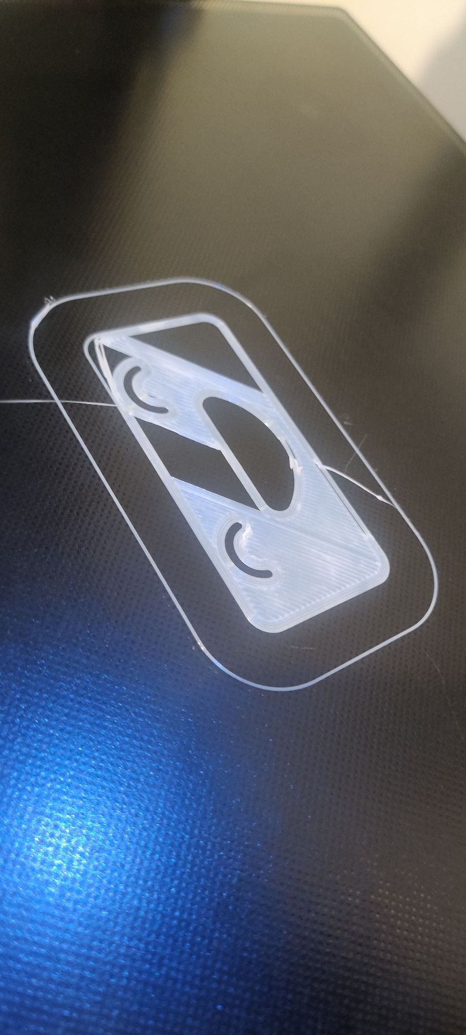

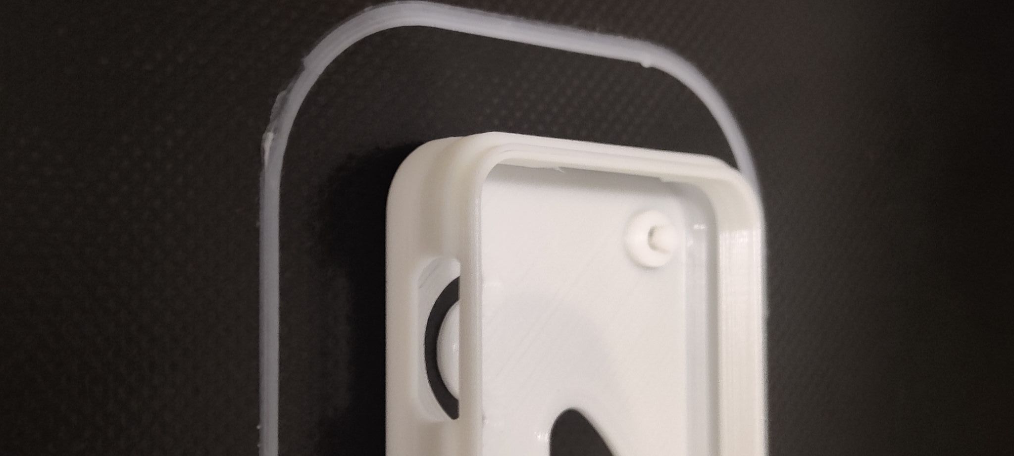

Sebigeli Posté(e) Janvier 7, 2022 Auteur Posté(e) Janvier 7, 2022 (modifié) Re, 1) Non, j'ai déjà réussi à imprimer du gcode depuis la clé usb par contre mes gcode que j'exporte de mon sliceur Cura ne fonctionne pas, c'est étrange, par Octoprint c'est ok 2) Ok 3) D'accord, mais comment vous faites pour que les 4 coins soit bien réglé et à la même hauteur ? Je ne peux pas vérifier avec une feuille de papier puis-ce que je buse sera trop haute ? 6) Ok, je vois, je voulais prendre du filament Wanhao, j'ai vu beaucoup d'avis positif Edit : 21h30 J'ai resserrer mes ressorts, j'ai fais à l'oeil, au ressenti, et j'ai affiner avec un niveau. J'ai nettoyé mon plateau avec de l'eau + du liquide vaisselle, et j'ai lancé une impression à 60/200 et ça a bien tenu, ça accroche bien. J'ai deux défaut sur ma pièce, j'ai lancé une boite pour mon raspberry pi zero 2 w - Des traits horizontal sur la coque, ce n'est pas nettoyé - Les bitoniaux censé retenir mon Pi ne sont pas plein comme sur mon slicer, sur thingiverse il demande d'imprimer à 0% d'infill ça vient de là ? 1) Faut-il acheter de l'alcool isoprop, où de l'eau + liquide vaisselle ça suffit ? 2) Est-ce important d'acheter un spatule pour ne pas toucher le plateau pour le décollement, si ça peut éviter de nettoyer à chaque impression c'est cool ^^ Merci beaucoup pour votre aide ! Modifié (le) Janvier 7, 2022 par Sebigeli
Savate Posté(e) Janvier 8, 2022 Posté(e) Janvier 8, 2022 Il y a 10 heures, Sebigeli a dit : Si on décide d'imprimer du PETG il vaut mieux changer de plateau ? ce n'est pas prévu pour le moment Tu peux aussi mettre du scotch bleu de peintre sur le plateau. L'impression directe du petg sur l'ultrabase marche mais à tendance à trop coller et le plateau peut venir avec la pièce (enfin des morceaux du plateau ) Il y a 10 heures, Sebigeli a dit : Faut-il acheter de l'alcool isoprop, où de l'eau + liquide vaisselle ça suffit ? l'eau + liquide vaisselle suffit, mais c'est moins pratique Il y a 10 heures, Sebigeli a dit : Est-ce important d'acheter un spatule pour ne pas toucher le plateau pour le décollement, si ça peut éviter de nettoyer à chaque impression c'est cool ^^ Je n'ai jamais utilisé de spatule sur les plateaux ultrabase (enfin si la première fois) : il suffit d'attendre, ça se décolle tout seul. Si tu veux vraiment une spatule : une en plastique fera moins de mal au plateau. Il y a 10 heures, Sebigeli a dit : Ok, je vois, je voulais prendre du filament Wanhao, j'ai vu beaucoup d'avis positif Je ne le connais pas, j'utilise du esun pla+ ce n'est pas le moins cher mais il est plutôt résistant (pour du pla), s'imprime très bien et il est de qualité constante.

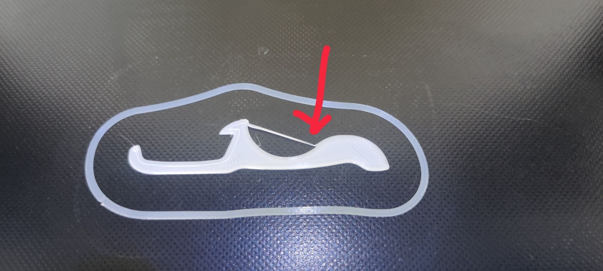

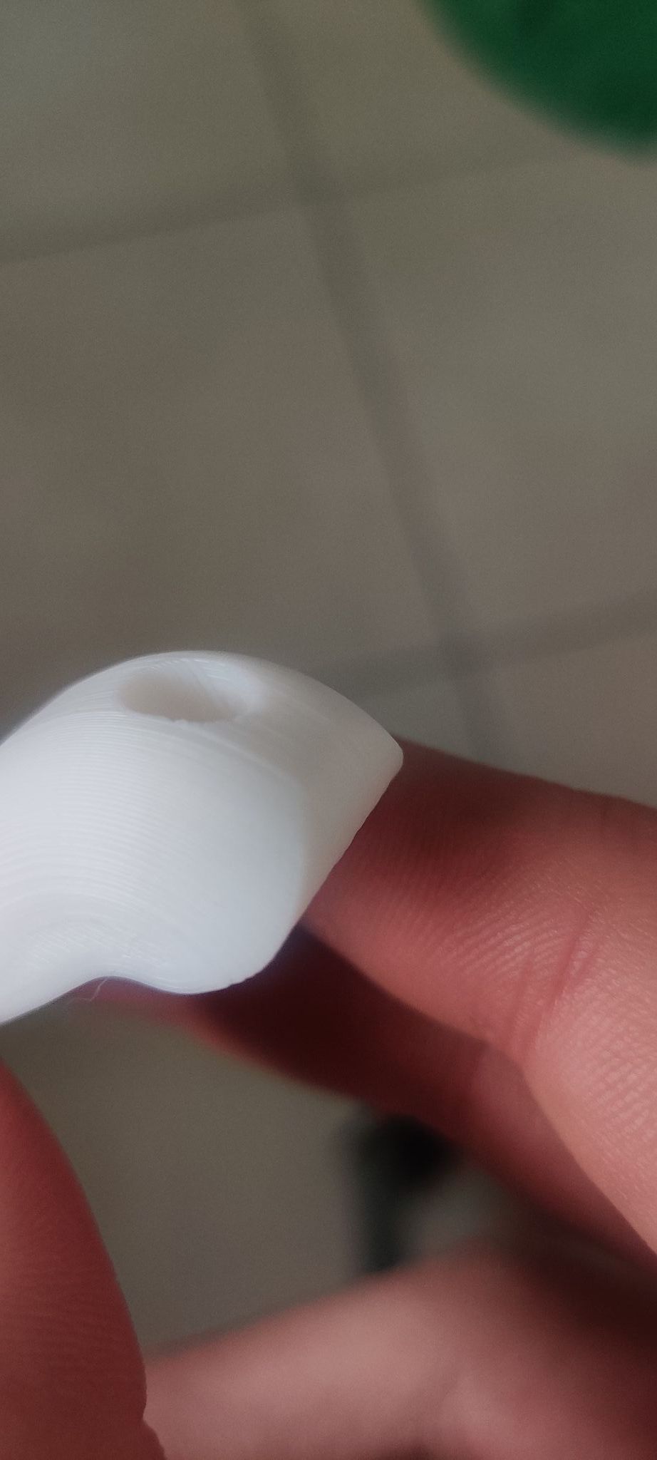

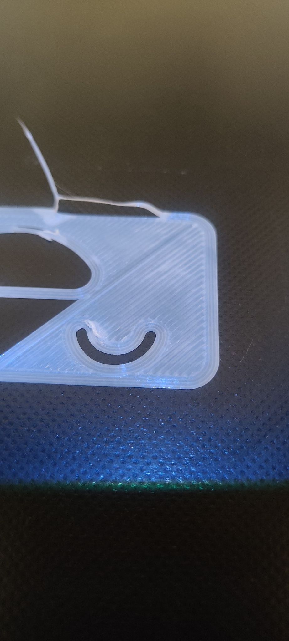

Sebigeli Posté(e) Janvier 8, 2022 Auteur Posté(e) Janvier 8, 2022 La spatule il m'en faudrait une pour pouvoir décoler mes pièces, le trait de test d'impression, le contour de la pièce... sans toucher mon plateau, je ne vais pas m'amuser à le nettoyer à chaque fois ^^ A la place des ressorts, ça serait peut-être mieux d'investir dans 4 manchons en "silicone" au moins je serais sur que mon plateau est plane et je n'aurais plus à le régler ? J'ai ce défaut sur certaines pièces, qu'en pensez-vous ? ça vient de quoi ? Merci, Bonne journée
Savate Posté(e) Janvier 8, 2022 Posté(e) Janvier 8, 2022 Il y a 2 heures, Sebigeli a dit : A la place des ressorts, ça serait peut-être mieux d'investir dans 4 manchons en "silicone" au moins je serais sur que mon plateau est plane et je n'aurais plus à le régler ? il faudra que tu le règles comme avec des ressorts, mais il restera réglé un peu plus longtemps ... Il y a 2 heures, Sebigeli a dit : J'ai ce défaut sur certaines pièces, qu'en pensez-vous ? à partir de quelle couche tu as ce défaut ? la première ?
