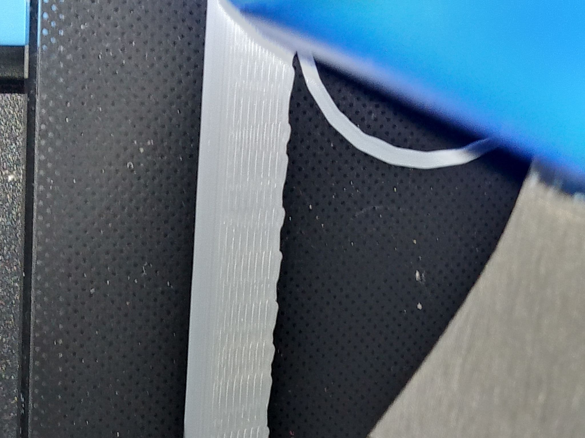

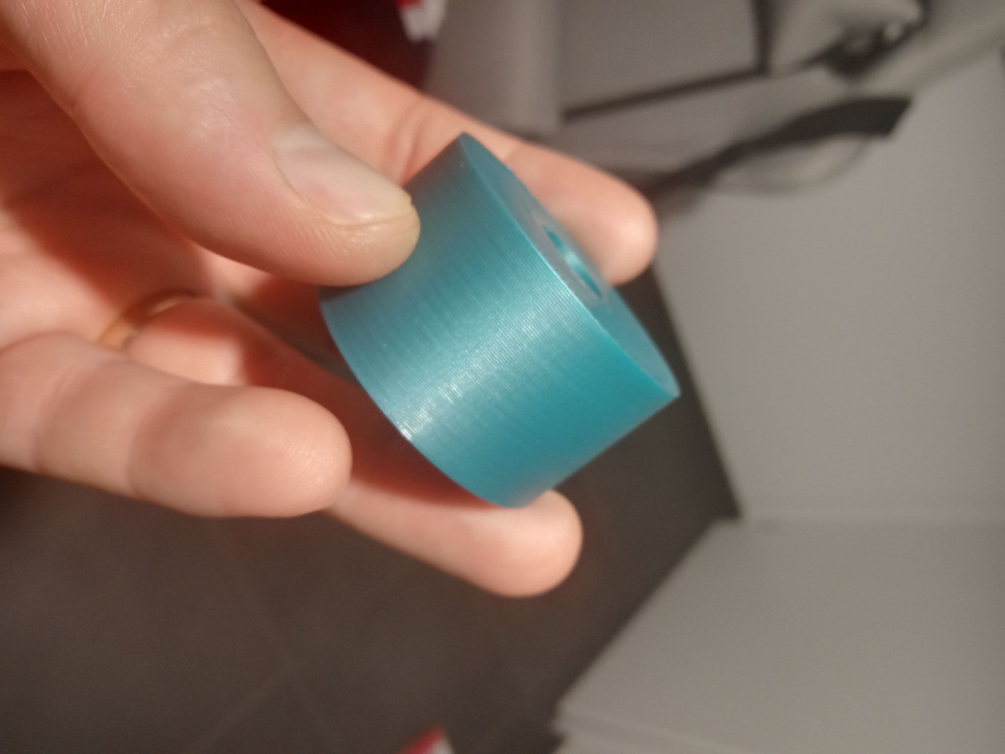

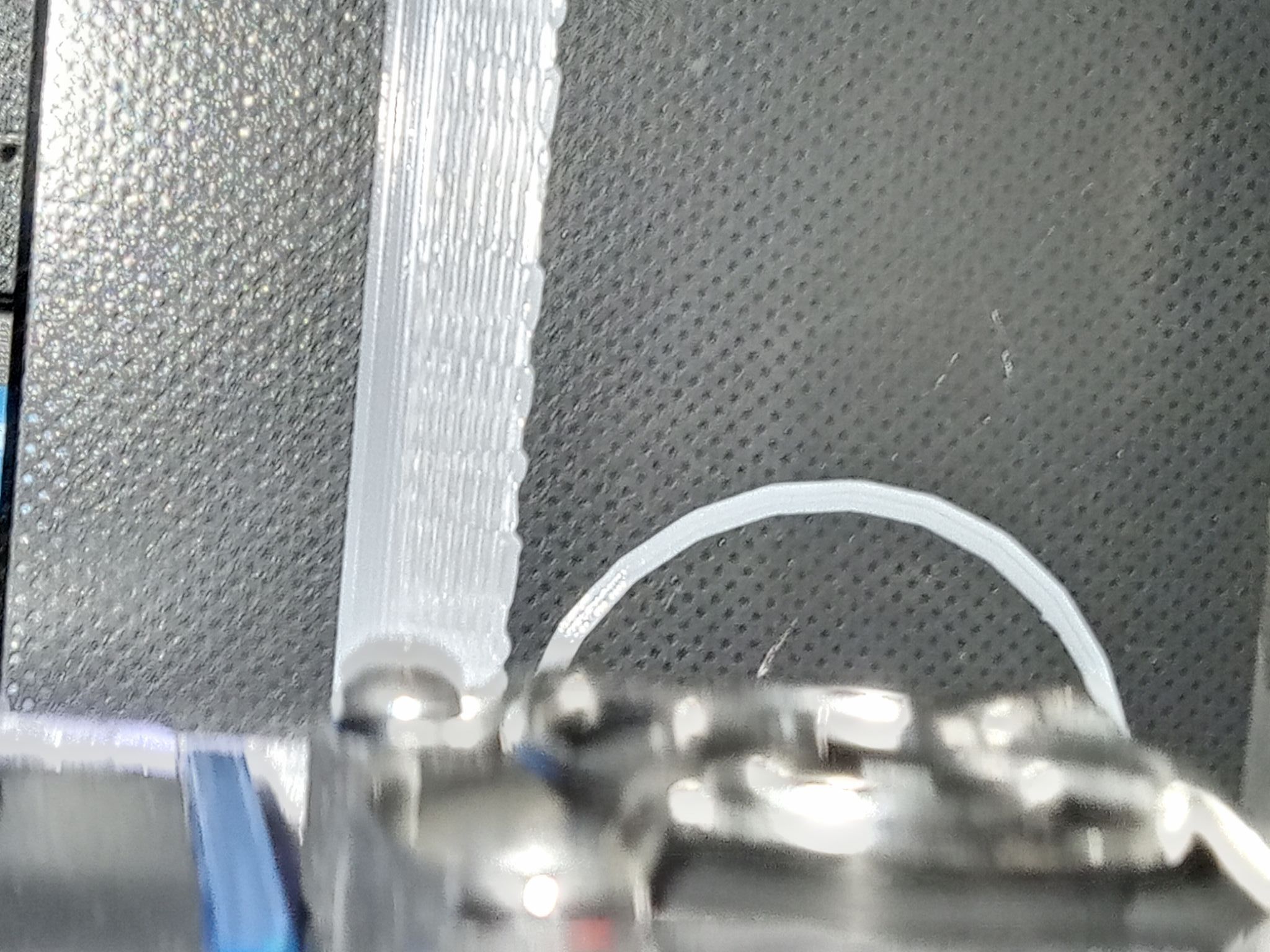

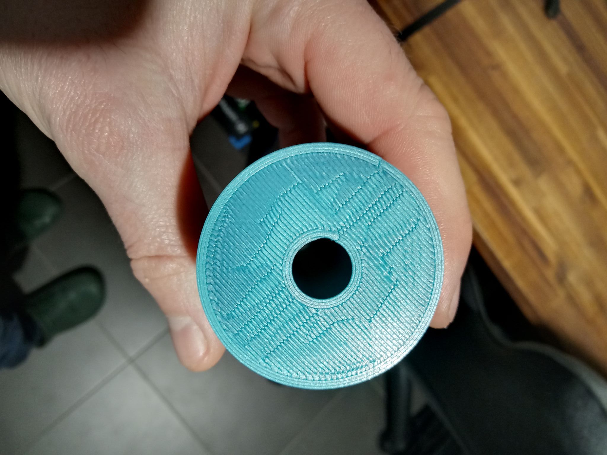

Je n'ai jamais posté sur le sujet depuis que je possède une genius car ce n'était pas "bloquant".
Voici des photos de mes premieres couche malgré un plateau selon moi bien réglé. Qu'en pensez vous ? 😅
Lien vers le commentaire
Partager sur d’autres sites
Je met toujours 0.02 de plus sur la première que les autres couche exemple 0.12 de première couche pour 0.10 de HT
Sur les photos je suis en 0.32 partout. Mais j'ai la même sur mes premières couche peut importe la HT de couche.

Effectivement c'est pas moche!
Mais c'est bizarre, l'épaisseur des traits de la première couche (qui devrait faire ~0.4mm de largeur) ont l'air beaucoup beaucoup plus gros que tes hauteurs de couche (0.32mm).
Le dessus de ta pièce à aussi des trait plus fin que le dessous ?
Aurais-tu une épaisseur de trait mal réglée pour la première couche (Extrusion width first layer) ?

@nox ton soucis de première couche vient du fait que la buse est un poil trop proche du bed 😉
