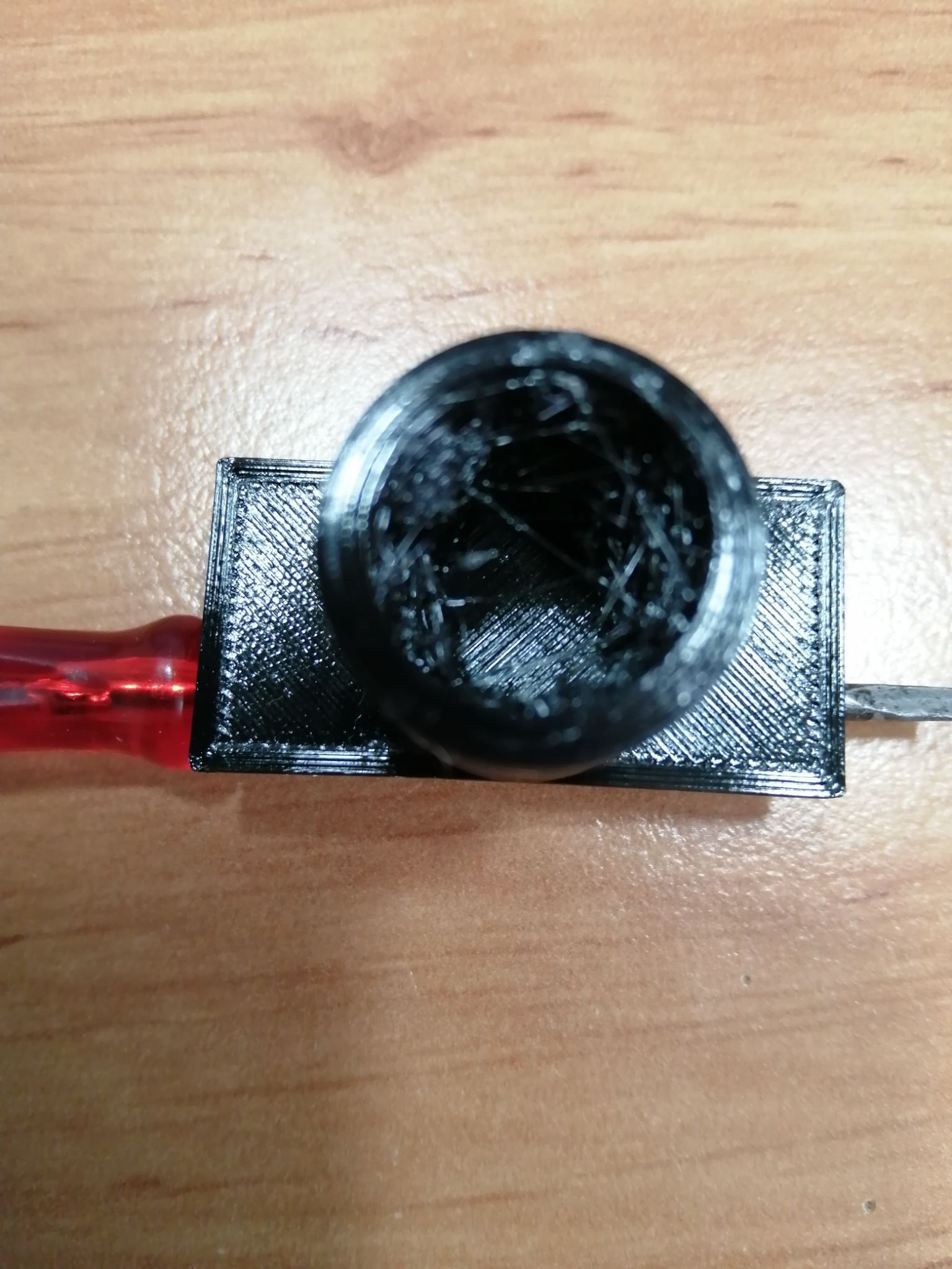

FRANDSEN Posté(e) Janvier 7, 2022 Partager Posté(e) Janvier 7, 2022 Bonjour, Pourriez vous me conseiller sur un problème récurent que j'ai lorsque je veux imprimer un écrou de 20mm de longueur. L'intérieur est rempli de petits filaments de fil. J'ai l'impression que la rétractation ne se fait pas à l'intérieur. Pourtant, je l'ai bien programmée; j'utilise une buse laiton de 0.4mm depuis de nombreux mois. Peut être est-elle usagée? Merci pour votre aide. Lien vers le commentaire Partager sur d’autres sites More sharing options...
Nanosecond Posté(e) Janvier 7, 2022 Partager Posté(e) Janvier 7, 2022 Bonjour Frandsen, Après plusieurs mois, une révision compléte de la tête d'extrusion et changement de buse me parait indispensable face à un problème de ce genre. La durée de vie d'une buse laiton est donné pour 10Kilos, mais ca dépend fortement si elle a frottait beaucoup au cour de sa courte vie. Lien vers le commentaire Partager sur d’autres sites More sharing options...
FRANDSEN Posté(e) Janvier 7, 2022 Auteur Partager Posté(e) Janvier 7, 2022 Bonsoir et merci pour votre réponse. J'ai changé ma buse et le résultat est sensiblement identique. J'ai peut être un début de réponse dans le sens où pour imprimer cet objet, je suis obligé d'utiliser la fonction "support" et comme j'ai un filetage à l'intérieur du trou, j'ai l'impression que c'est le support qui tente de soutenir le filetage. Il faudrait que mon filetage ne soit pas soutenu. Lien vers le commentaire Partager sur d’autres sites More sharing options...
Thierry94 Posté(e) Janvier 7, 2022 Partager Posté(e) Janvier 7, 2022 Même avec l'utilisation de la fonction support il ne devrait pas y voir de support pour un filetage. A combien est réglée ton inclinaison minimum pour support ? Lien vers le commentaire Partager sur d’autres sites More sharing options...
FRANDSEN Posté(e) Janvier 7, 2022 Auteur Partager Posté(e) Janvier 7, 2022 Mon inclinaison est de 50 degrés. Mais en supprimant la fonction support, tout est rentré dans l'ordre. Merci encore. Encore une question, j'ai essayé de remplacer ma buse 0.4mm par une de 0.3mm, mais le résultat est catastrophique. Y a t'il des paramètres à modifier ? Lien vers le commentaire Partager sur d’autres sites More sharing options...
