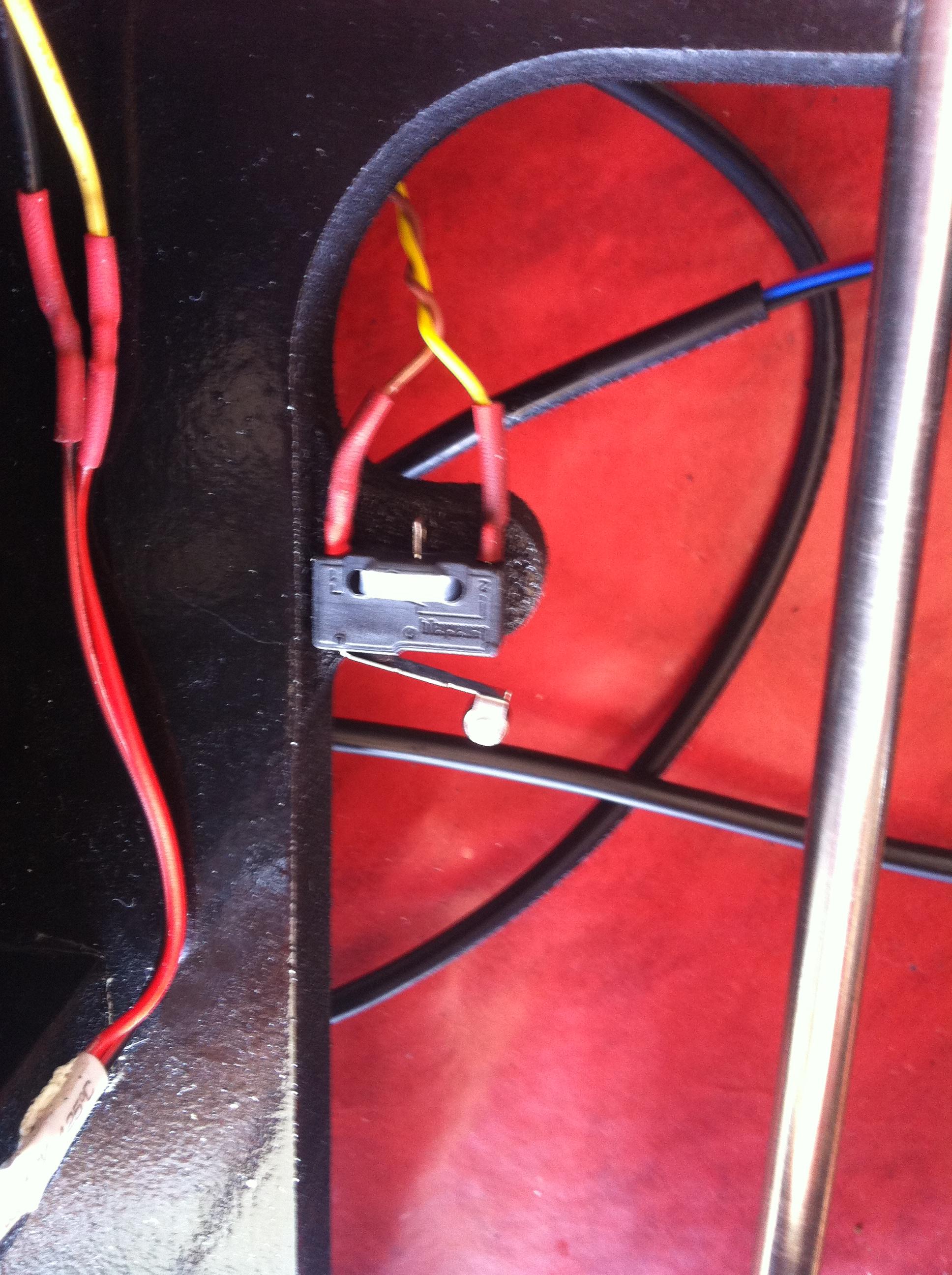

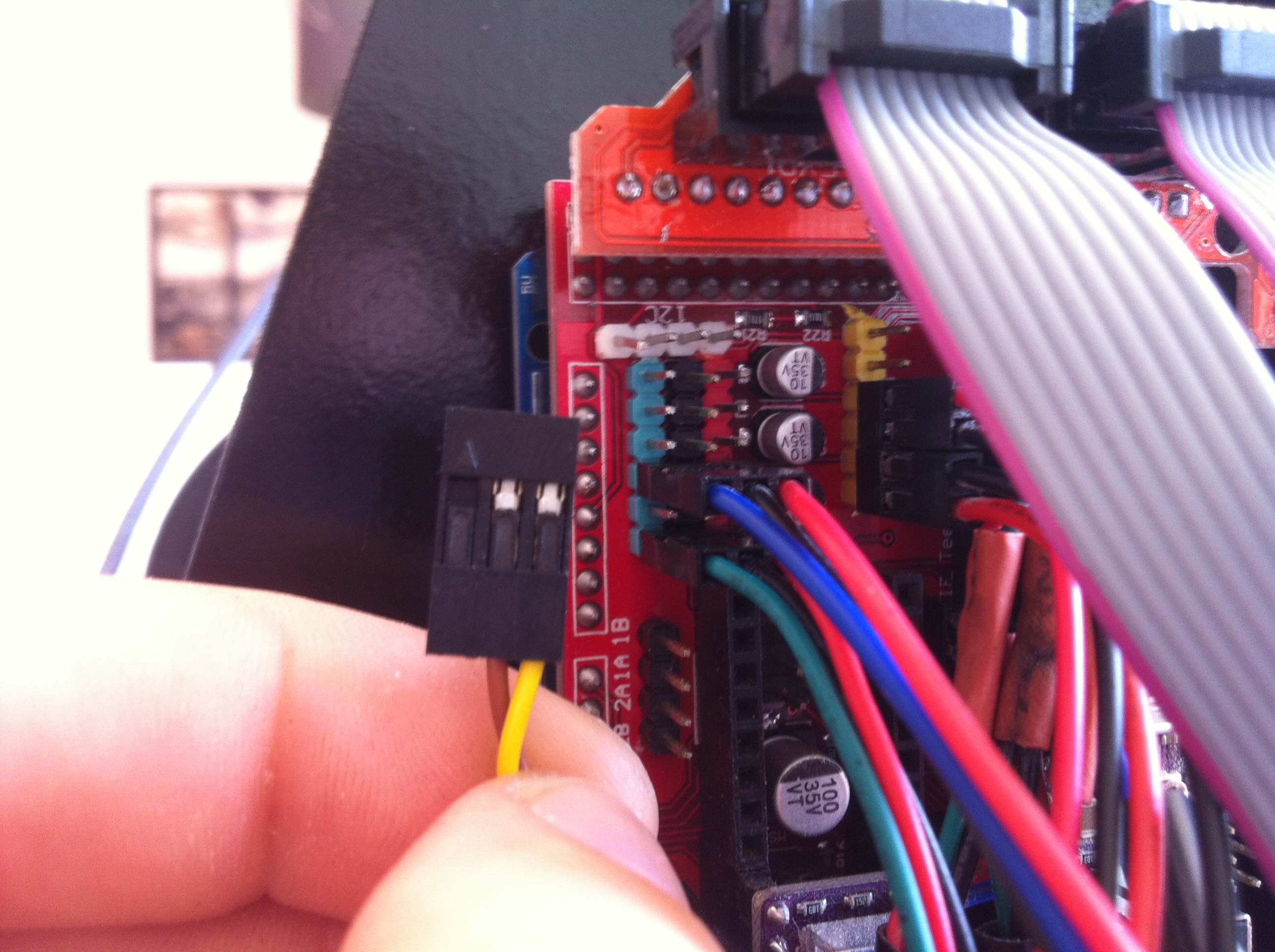

joyeufetar Posté(e) Aout 21, 2016 Auteur Partager Posté(e) Aout 21, 2016 Hello, Bon je suis en train de finir le câblage avec les endstops. Et j'ai une question. Je les ai branché de cette façon (donc entre bornes 1 et 3) : Et du coup, côté ramps, j'ai supposé qu'il n'y avait pas de câble "signal" comme avec les autres endstops. Et j'ai branché ça comme ça : Ou le câble jaune est l'alimentation et le marron, la masse. Il reste donc le pin de gauche (signal) sur la ramps qui n'est pas branché. Est ce correct ? Parce que quand j'ai tout mis sous tension, j'ai eu le droit à un beau "paf" et petite odeur de brulé... Pourtant, après vérification, tout semble fonctionner correctement. Donc je ne comprends pas trop ce qui s'est passé et surtout ce qui a cramé... Car en général, l'odeur vient bien de quelque part Merci d'avance, Bon Dimanche à tous Lien vers le commentaire Partager sur d’autres sites More sharing options...
nicephore Posté(e) Aout 21, 2016 Partager Posté(e) Aout 21, 2016 Sauf erreur de ma part tu dois te brancher entre le - et S. Le + serait utiles avec des endstop équipés d'une LED. Lien vers le commentaire Partager sur d’autres sites More sharing options...
joyeufetar Posté(e) Aout 21, 2016 Auteur Partager Posté(e) Aout 21, 2016 Tu as tout à fait raison Je me suis rendu compte de mon erreur en vérifiant différentes choses Bon, par contre, je ne sais pas ce qui a cramé et/ou en tout cas d'ou est venu la légère odeur de cramé... Car sur le principe tout fonctionne parfaitement... Lien vers le commentaire Partager sur d’autres sites More sharing options...

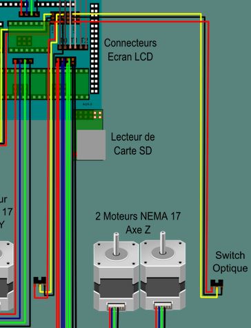

La Bidouille Posté(e) Aout 21, 2016 Partager Posté(e) Aout 21, 2016 il y a 16 minutes, joyeufetar a dit : Pas d'odeur persistante. Mais, j'ai un petit trou dans le régulateur 5V de l'arduino... Bonjour @joyeufetar En effet ... tu ne m'avais pas demandé pour l'autre coté (ramp)..... Là tu as fait un superbe court circuit +/- au travers du fin de course....en fait le +(plus) sert alimenté en princique des capteurs actifs (genre capteur optique, phototransistor, inductif) qui nécessite une alimentation Par exemple ci dessous le capteur optique genre "fourche" en bas à droite est câblé avec 3 cables +/- pour alimenter celui ci et S pour le signal envoyé à la carte Il faut brancher les systèmes "mécanique" (poussoir ... contact sec ... fin de course ) entre le moins (-) et le signal (s) Comme ici Les systèmes Arduino / Ramps étant moyennement protégé il se peu que tu l'ais cramé. Peux tu envoyé une photo du composant que tu soupçonnes d’être "explosé" Voili Voilou Lien vers le commentaire Partager sur d’autres sites More sharing options...
