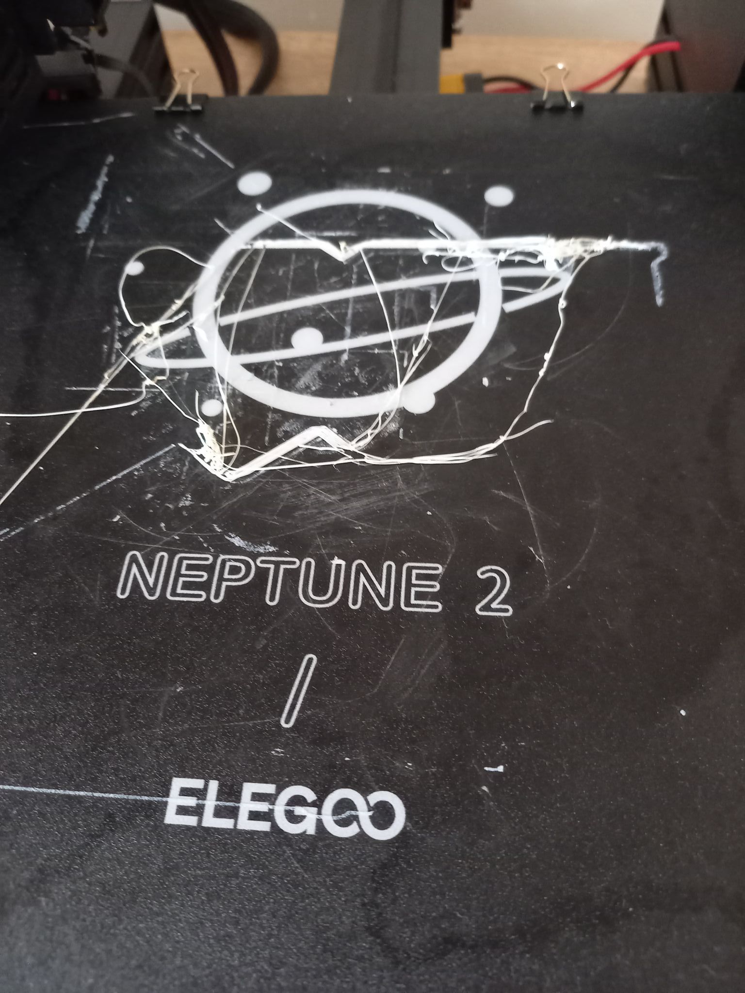

Corret Posté(e) Mars 4, 2022 Auteur Partager Posté(e) Mars 4, 2022 Alors voilà le début d'une impression avec le leveling actuel. Il s'agit normalement du logo du jeu DOOM. Comme vous pouvez le constater c'est pas bon. Lien vers le commentaire Partager sur d’autres sites More sharing options...
mich0111 Posté(e) Mars 4, 2022 Partager Posté(e) Mars 4, 2022 (modifié) il y a 8 minutes, Corret a dit : Alors voilà le début d'une impression avec le leveling actuel. Il s'agit normalement du logo du jeu DOOM. Comme vous pouvez le constater c'est pas bon. Bonjour, Si tu n'arrives pas à faire ton levelling à la feuille de papier ou ticket de CB, essaie d'utiser un comparateur numérique, ça sera peut-être plus facile. https://www.amazon.fr/dp/B01H035DRO/ref=cm_sw_r_cp_apan_glt_i_94ETY1PQ2SSCJ5B5CFDY?_encoding=UTF8&psc=1 Modifié (le) Mars 4, 2022 par mich0111 Lien vers le commentaire Partager sur d’autres sites More sharing options...
Savate Posté(e) Mars 4, 2022 Partager Posté(e) Mars 4, 2022 il y a 11 minutes, Corret a dit : Alors voilà le début d'une impression avec le leveling actuel. Il s'agit normalement du logo du jeu DOOM. Comme vous pouvez le constater c'est pas bon. tu peux nous mettre le stl ou une vue du stl, parce que la première couche n'à pas l'air mal, mais _ça part un peu en vrille après (ce n'est pas bien clair sur la photo ) Sinon ton plateau à l'air bien sale ... 1 Lien vers le commentaire Partager sur d’autres sites More sharing options...

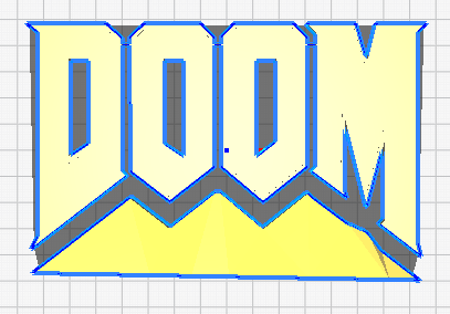

Corret Posté(e) Mars 4, 2022 Auteur Partager Posté(e) Mars 4, 2022 Voilà DOOM_LAMP.stl Lien vers le commentaire Partager sur d’autres sites More sharing options...
Lorenzo78 Posté(e) Mars 4, 2022 Partager Posté(e) Mars 4, 2022 Vue de dessus ça devrait ressembler à ça: Alors oui, y a un problème ! Lien vers le commentaire Partager sur d’autres sites More sharing options...
Corret Posté(e) Mars 4, 2022 Auteur Partager Posté(e) Mars 4, 2022 Je sais bien. Lien vers le commentaire Partager sur d’autres sites More sharing options...
Lorenzo78 Posté(e) Mars 4, 2022 Partager Posté(e) Mars 4, 2022 Je crois qu'il faut que tu commences par nettoyer sérieusement ton plateau ! 1 Lien vers le commentaire Partager sur d’autres sites More sharing options...
Savate Posté(e) Mars 4, 2022 Partager Posté(e) Mars 4, 2022 il y a 31 minutes, Corret a dit : Voilà ah oui quand même, j'ai pris le logo de la neptune pour une première couche plutôt belle ... Donc là c'est clair ta buse est à environ un mètre du plateau (non, j'exagère à peine ) Il faut que tu serre un peu plus la feuille lors du réglage. Lien vers le commentaire Partager sur d’autres sites More sharing options...
Corret Posté(e) Mars 4, 2022 Auteur Partager Posté(e) Mars 4, 2022 Le nettoyage est en cours mais pas évident sans risque d'abîmer la plaque. Ok pour le serrage Lien vers le commentaire Partager sur d’autres sites More sharing options...
Savate Posté(e) Mars 4, 2022 Partager Posté(e) Mars 4, 2022 il y a 1 minute, Corret a dit : mais pas évident sans risque d'abîmer la plaque nettoie le reste et imprime sur la partie propre, ce sera plus simple. Lien vers le commentaire Partager sur d’autres sites More sharing options...

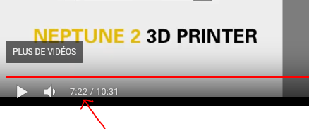

Lorenzo78 Posté(e) Mars 4, 2022 Partager Posté(e) Mars 4, 2022 La vidéo que @Idealnight a postée est assez claire, le nivellement du plateau commence à 7'22 mn: Si ça va trop vite, va dans les paramètres et réduit la vitesse de la vidéo: Courage tu vas y arriver ! Lien vers le commentaire Partager sur d’autres sites More sharing options...

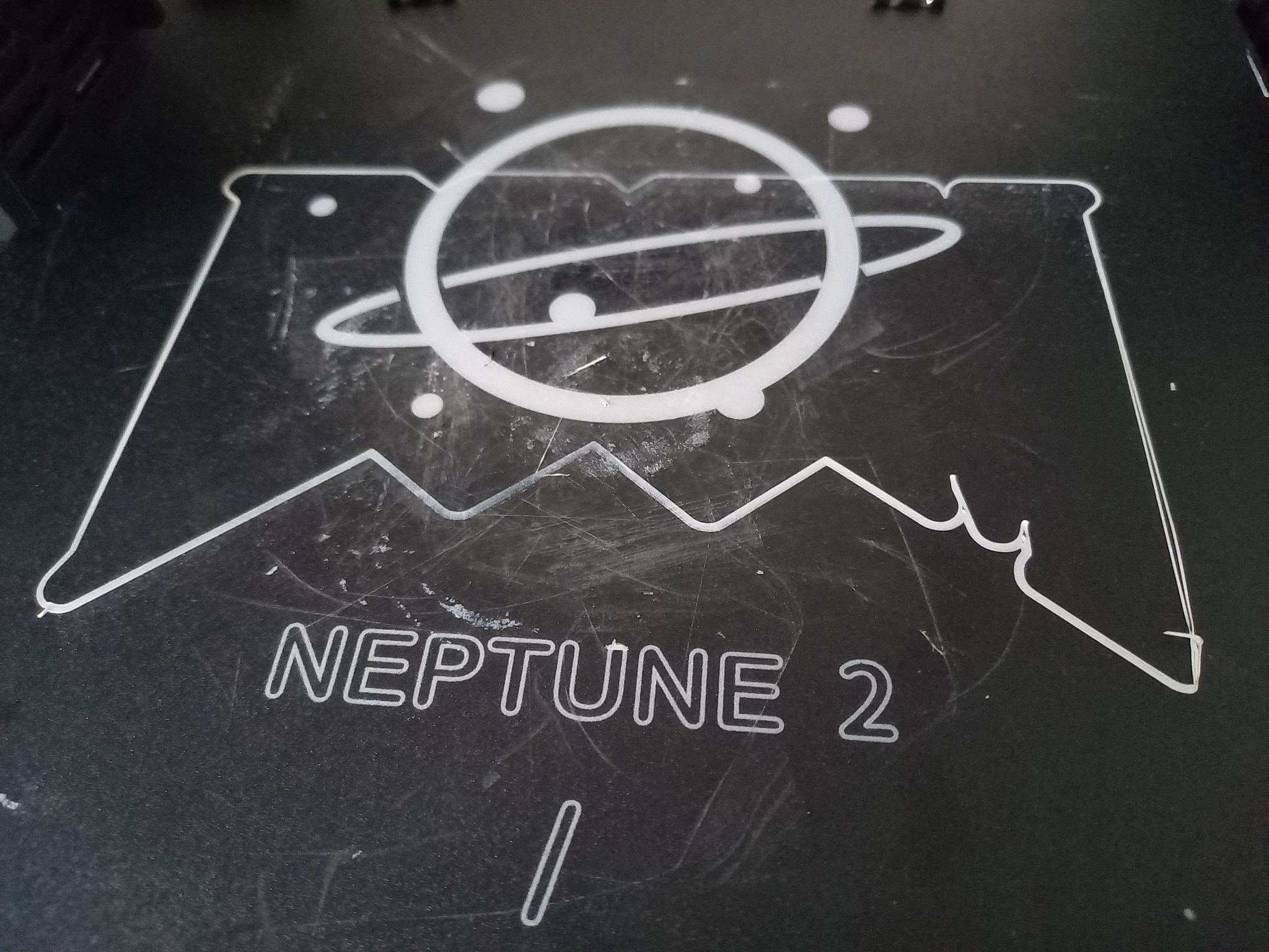

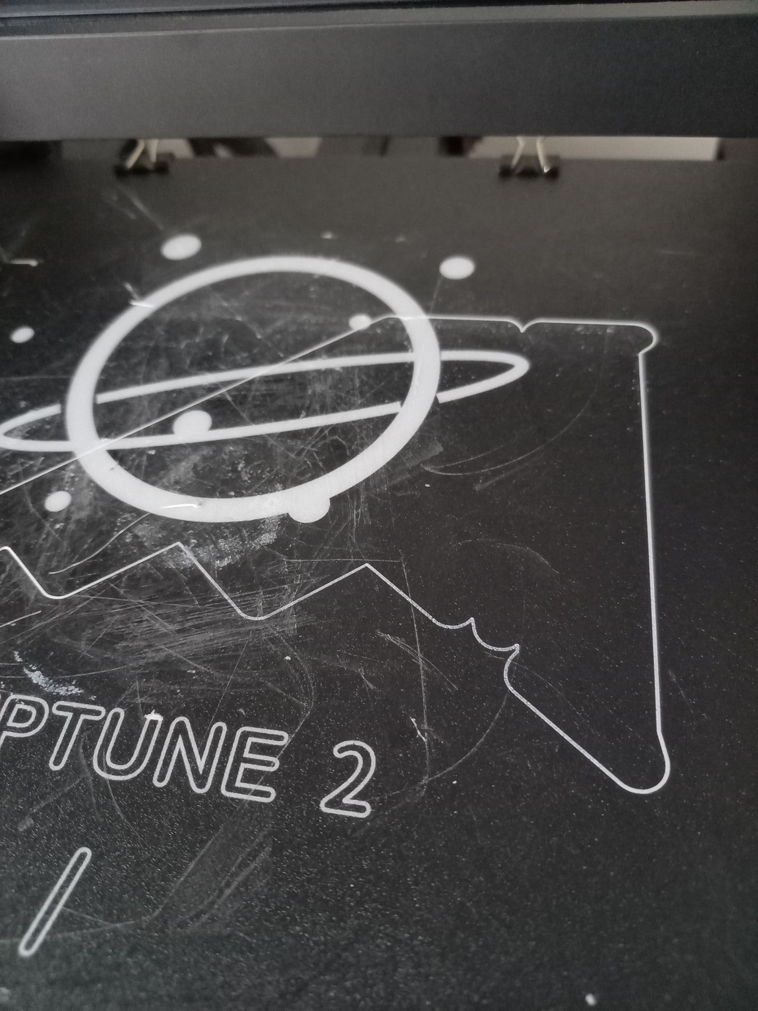

Corret Posté(e) Mars 4, 2022 Auteur Partager Posté(e) Mars 4, 2022 Ça s'améliore apparemment La j'ai le même problème qu'au départ c'est trop serré au milieu ce qui donne une couche trop fine. Par contre sur le côté droit la c'est un poil trop haut. Lien vers le commentaire Partager sur d’autres sites More sharing options...
akoirium Posté(e) Mars 9, 2022 Partager Posté(e) Mars 9, 2022 Pour répondre à la question du grattage mais pas trop... : avec la buse propre bien sûr... la feuille de papier doit passer sans forcer et sans plier quand on la pousse... en clair...on sent la buse... mais la feuille doit glisser sans se plier quand on pousse Lien vers le commentaire Partager sur d’autres sites More sharing options...
Savate Posté(e) Mars 9, 2022 Partager Posté(e) Mars 9, 2022 Le 04/03/2022 at 17:53, Corret a dit : Par contre sur le côté droit la c'est un poil trop haut. ça ça indique juste que ton plateau est un peu bombé, tu peux aussi essayer d'imprimer dans les coins (en déplaçant la pièce sur le côté gauche pour éviter le centre par ex.) Lien vers le commentaire Partager sur d’autres sites More sharing options...
