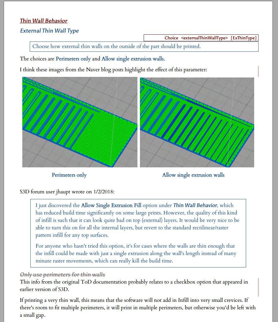

diiity Posté(e) Janvier 11, 2022 Posté(e) Janvier 11, 2022 Bonjour, Je n'arrive pas à comprendre à quoi sert la partie "Extrusions simples" dans l'onglet "Avancés" de Simplify 3D. Pourriez vous expliquer? Diiity
fran6p Posté(e) Janvier 11, 2022 Posté(e) Janvier 11, 2022 Ce logiciel étant payant, ne bénéficie-t'il pas d'un SAV sur son site (inclus dans la licence) ?
papajds Posté(e) Janvier 11, 2022 Posté(e) Janvier 11, 2022 Bonjour, ici des infos...en anglais ...mais des infos tout de même... https://forum.simplify3d.com/viewtopic.php?f=8&t=2089
diiity Posté(e) Janvier 11, 2022 Auteur Posté(e) Janvier 11, 2022 Merci J'ai oublié de dire que c'est dans la version 4.12. Il n'en parle pas sur cette page
diiity Posté(e) Janvier 11, 2022 Auteur Posté(e) Janvier 11, 2022 ça mal l'air très bien, aurais tu l'adresse car traduire une image c'est un peu compliqué
papajds Posté(e) Janvier 12, 2022 Posté(e) Janvier 12, 2022 (modifié) Re, toutes mes infos , je les prend sur le forum S3D. c'est sur, il faut chercher... https://forum.simplify3d.com/ et là : https://www.simplify3d.com/support/articles/printing-thin-walls-and-small-features/ Modifié (le) Janvier 12, 2022 par papajds
diiity Posté(e) Janvier 12, 2022 Auteur Posté(e) Janvier 12, 2022 Oui, je connais ce forum, j'y suis inscris mais je n'ai rien vu qui concernait ma demande. Je me suis contenté de la page explicative des onglets mais celle ci n'est pas à jour. Merci pour ton intervention et ton lien. diiity
