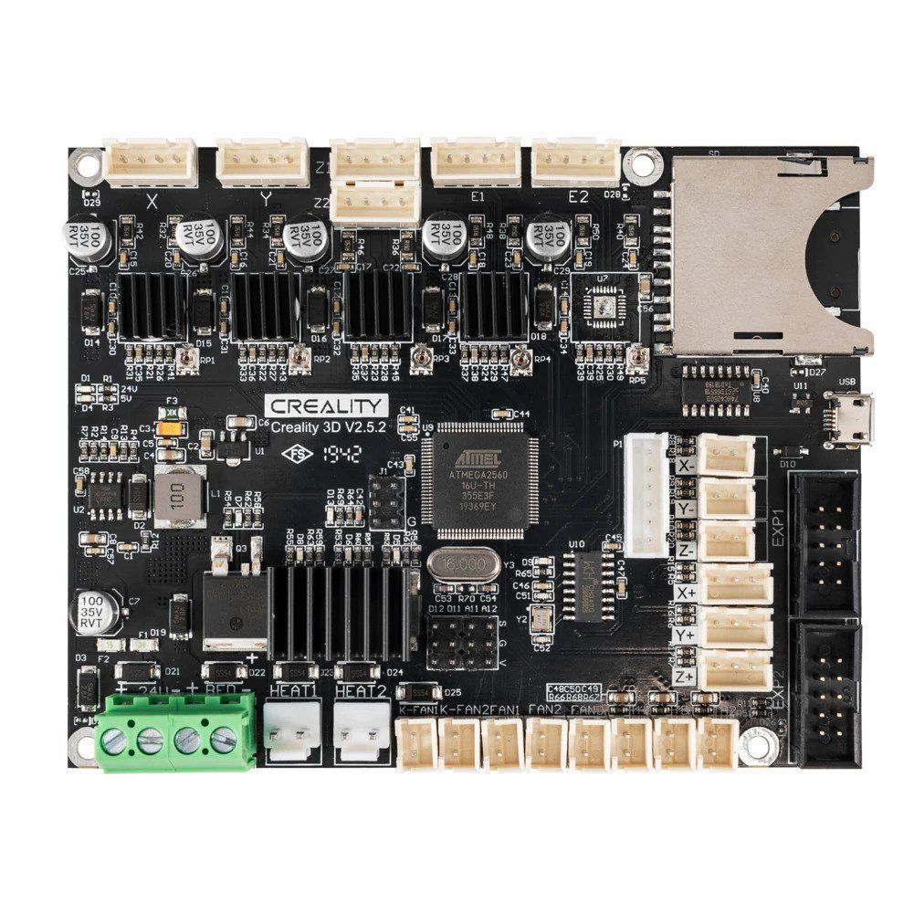

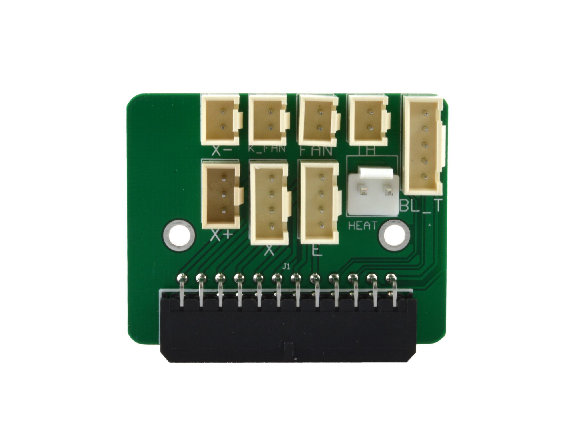

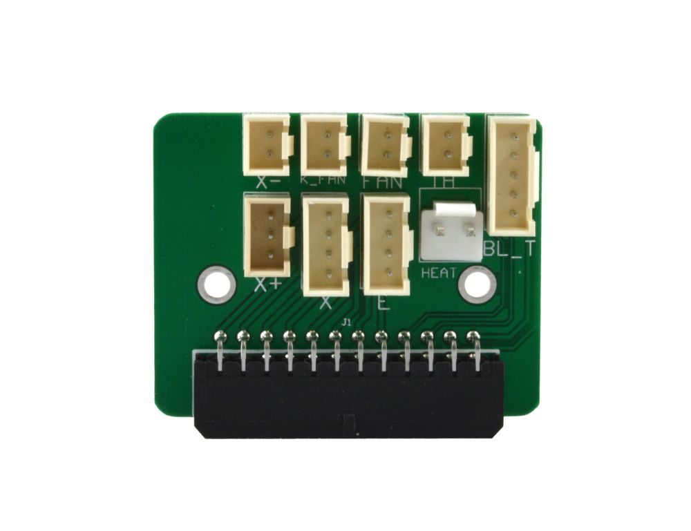

fran6p Posté(e) Mars 17, 2022 Partager Posté(e) Mars 17, 2022 Citation Au pire, essayez avec ce que vous avez sous la main et si ca merdoie, passez à ceci : Pourquoi mettre un lien à la c… d'autant plus qu'il ne renvoie à rien ? Si c'était une image, il suffisait de la coller. Le 07/02/2022 at 21:12, LavaZZo a dit : Le fabricant s'est fait une joie d'avoir un câblage "propriétaire" Quel fabricant, Creality, Bigtreetech ? La carte Creality originelle n'a aucun câblage propriétaire : Il y a par contre une carte «propriétaire», sous l'extrudeur, qui regroupe et distribue les câbles vers plusieurs éléments (moteur extrudeur, détecteur fin de filament, BLT, moteur axe X, fin de course X, ventilateurs tête / filament, thermistance, cartouche chauffe) : Que t'as apporté de plus ta PT1000 par rapport aux classiques thermistances pour ton impression de PETG / ABS / PLA (hormis le coût ) ? Lien vers le commentaire Partager sur d’autres sites More sharing options...
