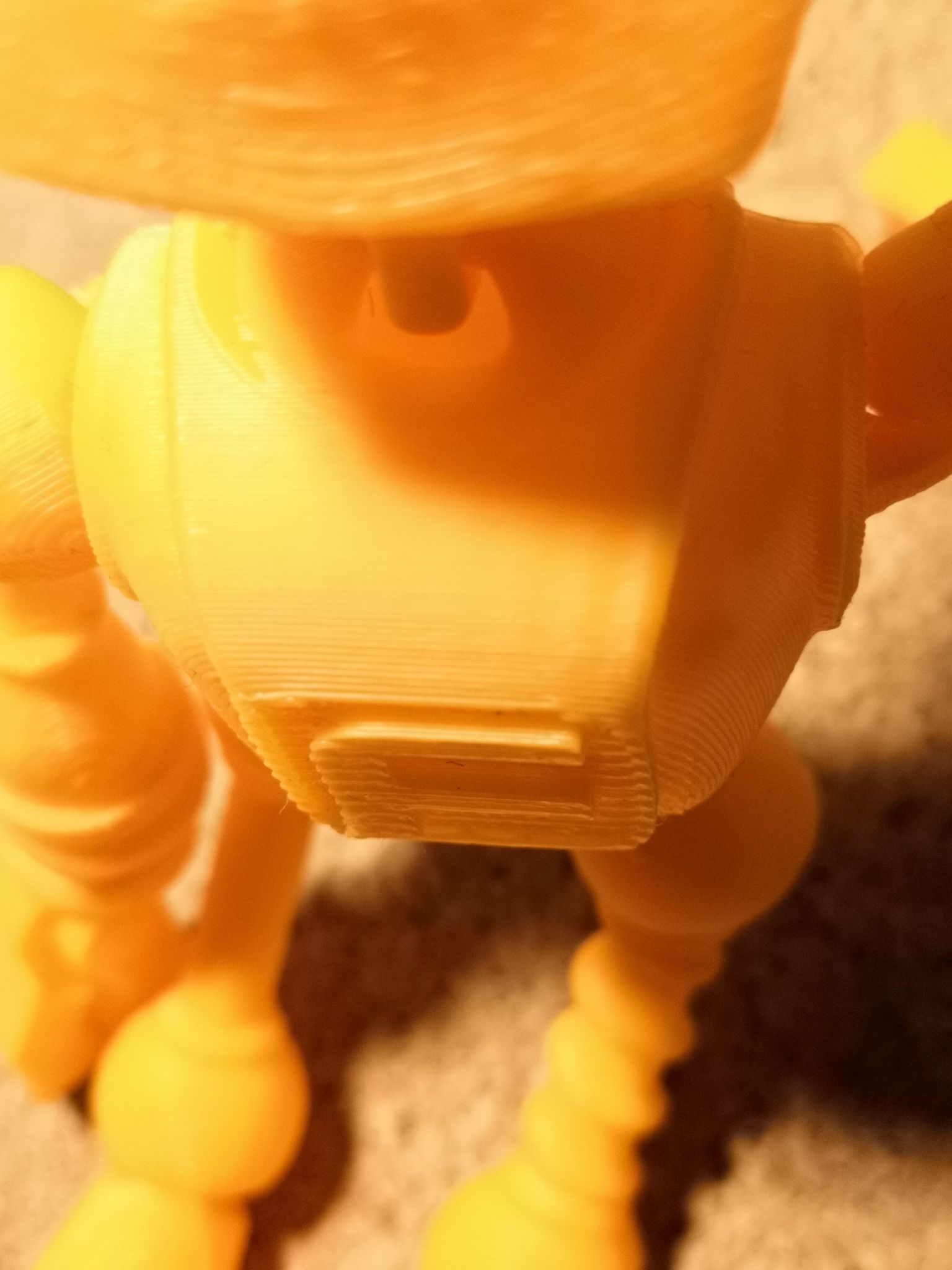

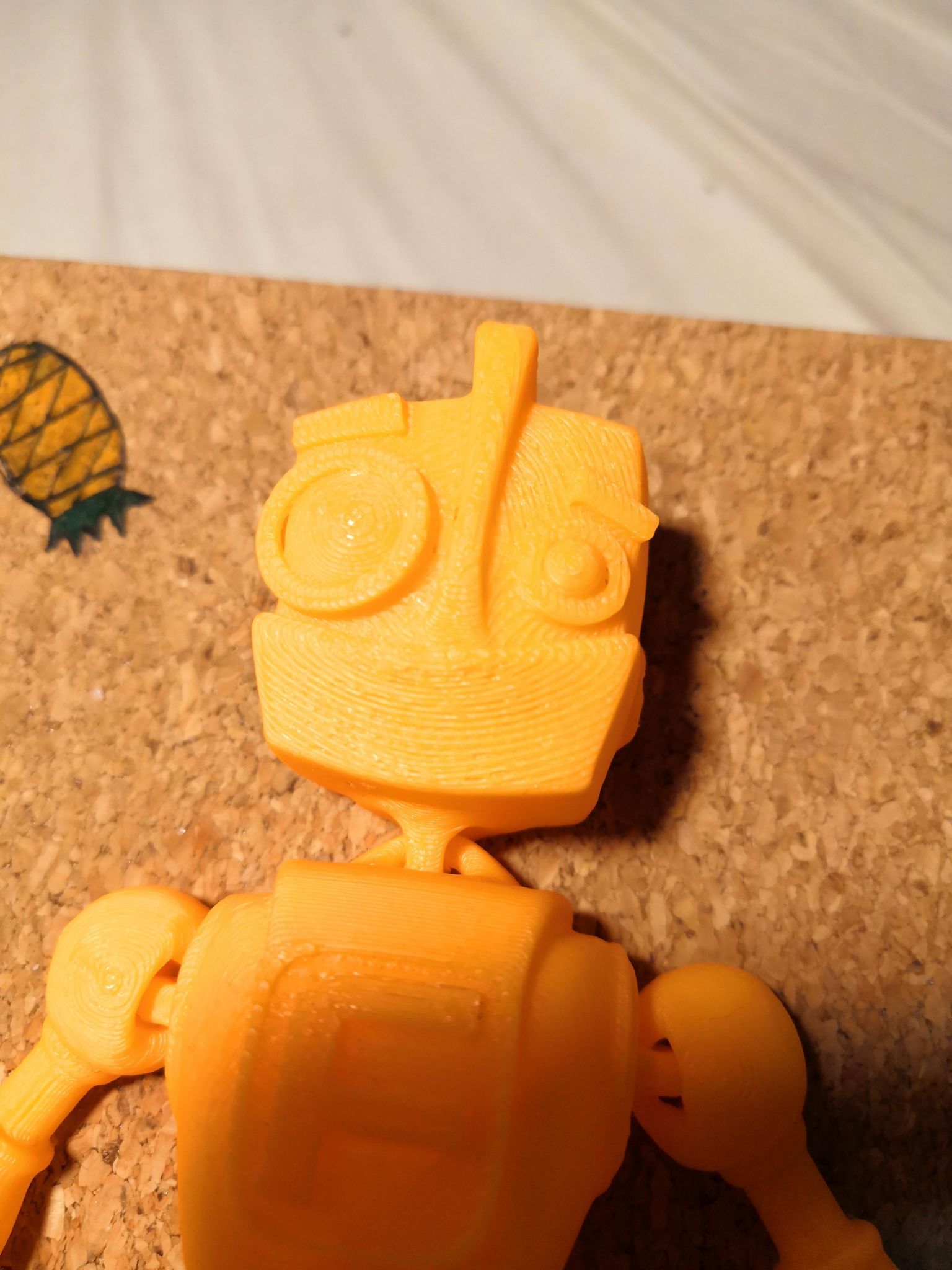

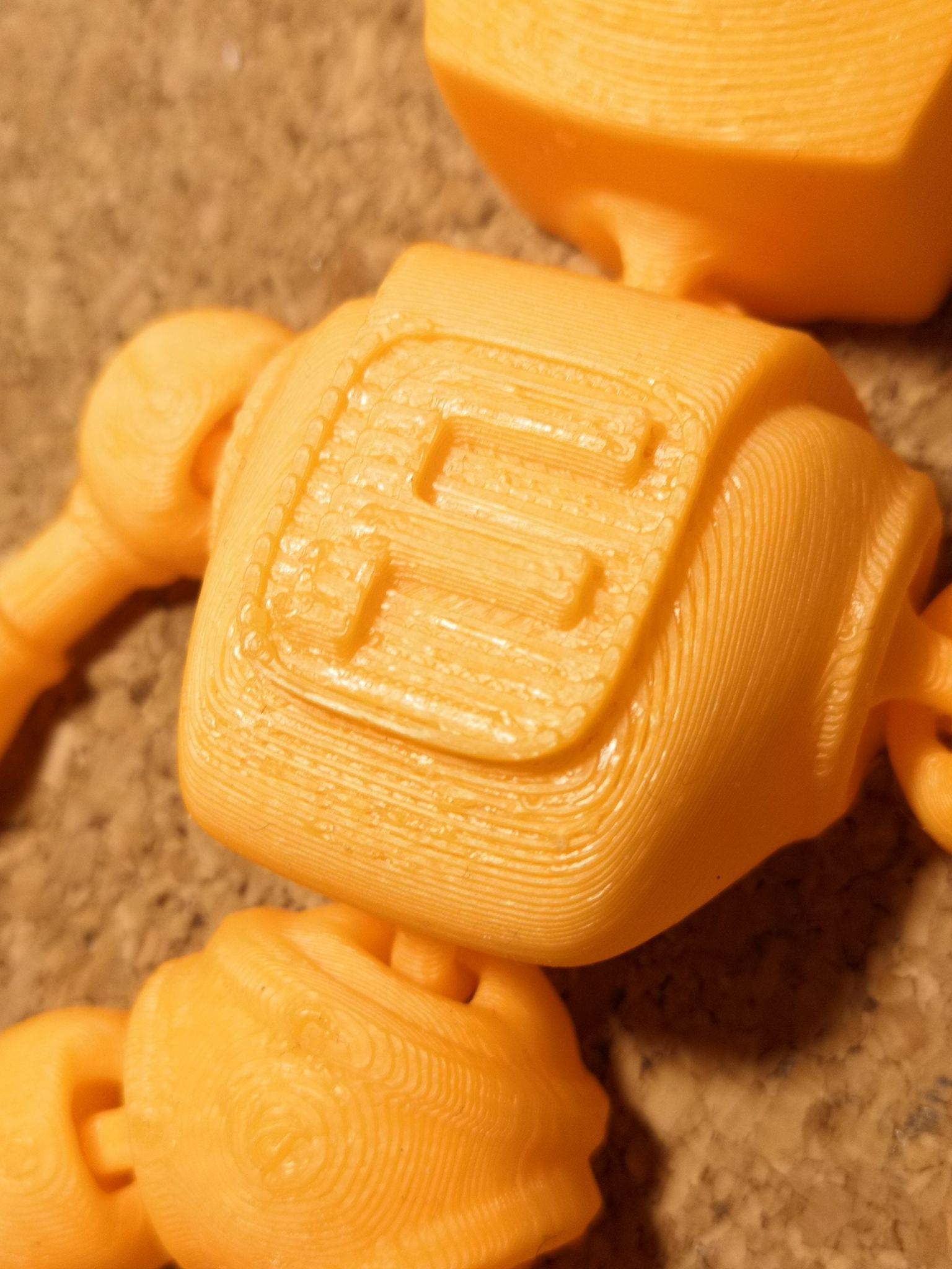

hewo Posté(e) Janvier 18, 2022 Auteur Partager Posté(e) Janvier 18, 2022 J'ai constatée quelques problèmes sur un robot articules(voir pj) et oui ce sont toutes les impression que je fais qui ont un problème de remplissage, je na'i fait aucune modification sur mon imprimante (je ne me pense pas suffisamment expérimenter pour l'instant) et pour le bruit en fait ce n'est rien, c'est juste car comme les 3 axes bouges en même temps que j'en avait l'impression Lien vers le commentaire Partager sur d’autres sites More sharing options...
Savate Posté(e) Janvier 18, 2022 Partager Posté(e) Janvier 18, 2022 il y a 10 minutes, hewo a dit : je na'i fait aucune modification sur mon imprimante tu devrais quand même calibrer ton extrudeur (le test des 120 mm) et vérifier la pression de l'extrudeur sur le filament (il doit être légèrement dentelé, mais pas trop) Lien vers le commentaire Partager sur d’autres sites More sharing options...
Lorenzo78 Posté(e) Janvier 18, 2022 Partager Posté(e) Janvier 18, 2022 Je pense que tu parles de la finition de ta figurine ? sur tes photos on ne peut pas se rendre compte du remplissage ... Les réglages conseillés par @Savate devraient améliorer la surface de tes impressions. Lien vers le commentaire Partager sur d’autres sites More sharing options...

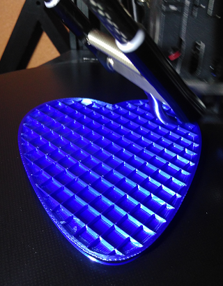

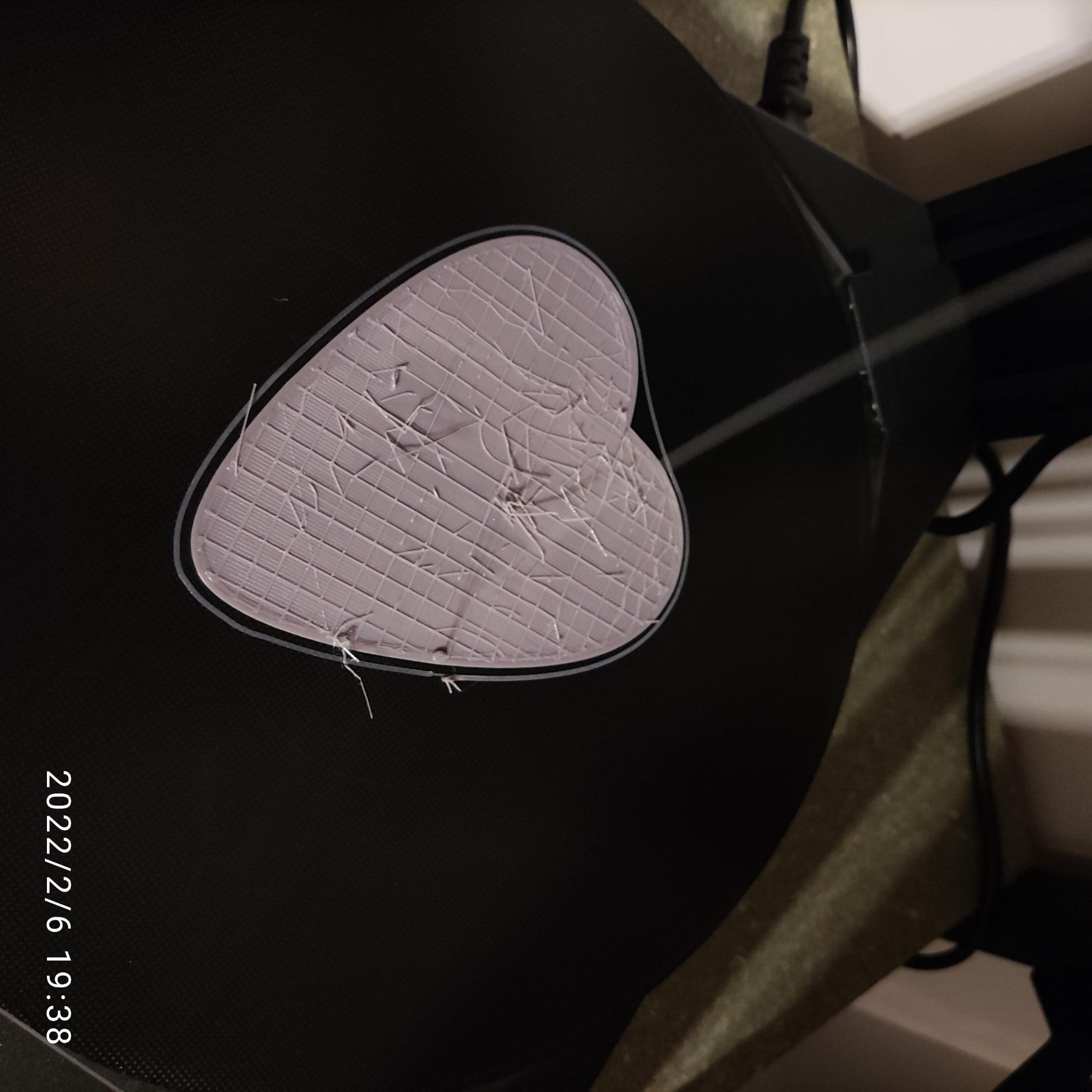

Cédric57 Posté(e) Février 6, 2022 Partager Posté(e) Février 6, 2022 Bonjour, J'ai un souci lors du remplissage. Les données utilisées : buse à 220, plateau à 60, remplissage à 15ù, défilement à 150mm/s Hormis le centrage et la hauteur, je n'ai fait aucune réglage... Lien vers le commentaire Partager sur d’autres sites More sharing options...
Abby Posté(e) Février 6, 2022 Partager Posté(e) Février 6, 2022 il y a 41 minutes, Cédric57 a dit : Bonjour, J'ai un souci lors du remplissage. Les données utilisées : buse à 220, plateau à 60, remplissage à 15ù, défilement à 150mm/s Hormis le centrage et la hauteur, je n'ai fait aucune réglage... à 150mm/s je met 120 a 150% de flux sur le remplissage pour éviter ça (c'est quoi comme pièce ?) Lien vers le commentaire Partager sur d’autres sites More sharing options...

Abby Posté(e) Février 6, 2022 Partager Posté(e) Février 6, 2022 Pas pour l'intérieur à 150mm/S avec l'extrudeur d'origine a du mal à fournir je pense. je reçois le nouveau semaine prochaine Lien vers le commentaire Partager sur d’autres sites More sharing options...
Cédric57 Posté(e) Février 6, 2022 Partager Posté(e) Février 6, 2022 Merci NOX pour la réponse. Quand tu écris, 120, 150 % de flux, ça se paramètre où ? (j'utilise Ultimaker Cura) C'est un porte- téléphone chat humoristique (doc joint) catV2_Single_extrude.stl Lien vers le commentaire Partager sur d’autres sites More sharing options...

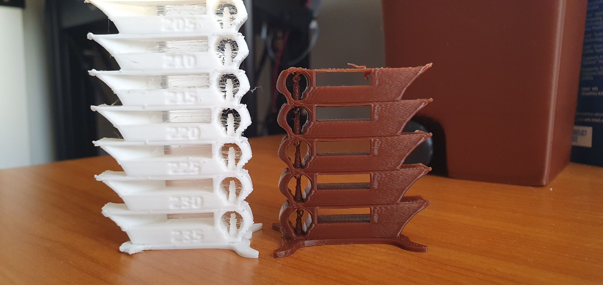

sr973 Posté(e) Février 7, 2022 Partager Posté(e) Février 7, 2022 (modifié) Il y a 12 heures, Cédric57 a dit : Bonjour, J'ai un souci lors du remplissage. Les données utilisées : buse à 220, plateau à 60, remplissage à 15ù, défilement à 150mm/s Hormis le centrage et la hauteur, je n'ai fait aucune réglage... Bonjour, Je ne sais pas quel PLA est utilisé, mais je te conseil de tester une augmentation de chauffe buse. A 150mm/s il faut que le PLA soit plus fluide, donc 220 c'est juste, surtout avec le hotend stock. Perso à 150mm/s j'imprime à 230 et au dessus. N'hésite pas à faire une tour de température pour valider ou pas le conseil. Pour illustrer mon propos, voici des tours de température sur du PLA+. A droite elle débute à 250° et fini à 230°. Modifié (le) Février 7, 2022 par sr973 Lien vers le commentaire Partager sur d’autres sites More sharing options...
Lorenzo78 Posté(e) Février 7, 2022 Partager Posté(e) Février 7, 2022 (modifié) @Cédric57 Tu as calibré ton extrudeur ? Des modifications apportées à ta machine ? PLA générique dans CURA ? J'ai lancé l'impression avec les mêmes paramètres que toi (remplissage 10% seulement ) - (imprimante stock firmware @Guilouz) et ça donne ça: Quand tu dis " Hormis le centrage et la hauteur, je n'ai fait aucune réglage..." qu'est-ce que tu veux dire par "hauteur" ? Modifié (le) Février 7, 2022 par Lorenzo78 ajout photo Lien vers le commentaire Partager sur d’autres sites More sharing options...
Cédric57 Posté(e) Février 7, 2022 Partager Posté(e) Février 7, 2022 Il y a 11 heures, sr973 a dit : Bonjour, Je ne sais pas quel PLA est utilisé, mais je te conseil de tester une augmentation de chauffe buse. A 150mm/s il faut que le PLA soit plus fluide, donc 220 c'est juste, surtout avec le hotend stock. Perso à 150mm/s j'imprime à 230 et au dessus. N'hésite pas à faire une tour de température pour valider ou pas le conseil. ... Pour illustrer mon propos, voici des tours de température sur du PLA+. A droite elle débute à 250° et fini à 230°. Bonsoir, j'ai essayé avec une tour mais la température ne changeait pas. Pourrais-tu me dire ou m'envoyer les tours que tu utilises ? Il y a 3 heures, Lorenzo78 a dit : @Cédric57 Tu as calibré ton extrudeur ? Des modifications apportées à ta machine ? PLA générique dans CURA ? J'ai lancé l'impression avec les mêmes paramètres que toi (remplissage 10% seulement ) - (imprimante stock firmware @Guilouz) et ça donne ça: ... Quand tu dis " Hormis le centrage et la hauteur, je n'ai fait aucune réglage..." qu'est-ce que tu veux dire par "hauteur" ? Bonjour, La hauteur, c'est celle pour que la feuille glisse en accrochant un peu sur la buse. Peut-être que je n'y arrive pas correctement ? Lien vers le commentaire Partager sur d’autres sites More sharing options...

sr973 Posté(e) Février 8, 2022 Partager Posté(e) Février 8, 2022 Le 07/02/2022 at 20:09, Cédric57 a dit : Bonsoir, j'ai essayé avec une tour mais la température ne changeait pas. Pourrais-tu me dire ou m'envoyer les tours que tu utilises ? Bonjour, La hauteur, c'est celle pour que la feuille glisse en accrochant un peu sur la buse. Peut-être que je n'y arrive pas correctement ? J'ai utilisé celle-ci : https://www.thingiverse.com/thing:2729076 Tout y est expliqué. En cas de souci pour paramétrer le slicer je pourrai te guider au besoin. Lien vers le commentaire Partager sur d’autres sites More sharing options...

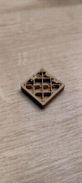

Nikolenta Posté(e) Janvier 8, 2023 Partager Posté(e) Janvier 8, 2023 Bjr a tous, J'ai un SR depuis 7/8 mois et j'adore. J'ai un soucis que je traine depuis le début au niveau du remplissage que est discontinue. Je ne sais pas quoi faire j'ai l'impression d'avoir testé toutes les températures, les flux... Je suis un peu perdu... (Suis sous cura 5.1.2 et merlin 1.4) Quelqu'un aurait une piste à suivre ici? Lien vers le commentaire Partager sur d’autres sites More sharing options...
