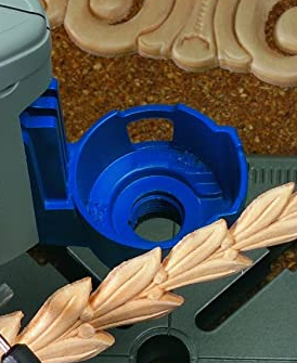

papagalak Posté(e) Janvier 17, 2022 Partager Posté(e) Janvier 17, 2022 bonjour, je voudrais adapter sur ma colonne dremel un fer pour l'insertion d'écrou laiton dans mes réalisation créer une pièce avec le pas de la 2 image pour y bloquer mon fer à souder. pour cela il me faut connaitre le pas pour pouvoir le transposer dans fusion. Si quelqu'un à déjà travaillé sur cet écrou ou si une personne peut m'aiguiller sur le comment faire un pas "manuellement", je suis preneur. j'espère être précis dans mes explications. Lien vers le commentaire Partager sur d’autres sites More sharing options...

jcjames_13009 Posté(e) Janvier 17, 2022 Partager Posté(e) Janvier 17, 2022 (modifié) Salut A plusieurs endroits j’ai vu que le pas de vis était de 19x2 ou 3/4-12 Ces pas doivent exister en standard dans Fusion 360. Si non il y a cette procédure pour créer des filetages custom -> https://knowledge.autodesk.com/fr/support/fusion-360/troubleshooting/caas/sfdcarticles/sfdcarticles/FRA/Custom-Threads-in-Fusion-360.html Déjà utilisé pour un projet de raccord pour un tuyau d’aspirateur et ça marche bien @+ JC Modifié (le) Janvier 17, 2022 par jcjames_13009 Lien vers le commentaire Partager sur d’autres sites More sharing options...
Savate Posté(e) Janvier 18, 2022 Partager Posté(e) Janvier 18, 2022 entretoise dremel filetage.3mf avec 3D builder tu poses l'écrou sur l'axe et tu fais 'soustraire'. (pense à réduire la taille de l'écrou avant la soustraction, histoire d'avoir un peu de jeu entre les deux, dans l'exemple j'ai réduit le diamètre de 0,12 mm ) Lien vers le commentaire Partager sur d’autres sites More sharing options...
jcjames_13009 Posté(e) Janvier 19, 2022 Partager Posté(e) Janvier 19, 2022 Salut Je viens de voir ça sur PrusaPrinters -> https://www.prusaprinters.org/fr/prints/121196-dremel-m18x2 C’est du M18x2 et non du 19x2. Bizarre... demain j’irais re-mesurer sur ma Dremel @+ JC Lien vers le commentaire Partager sur d’autres sites More sharing options...

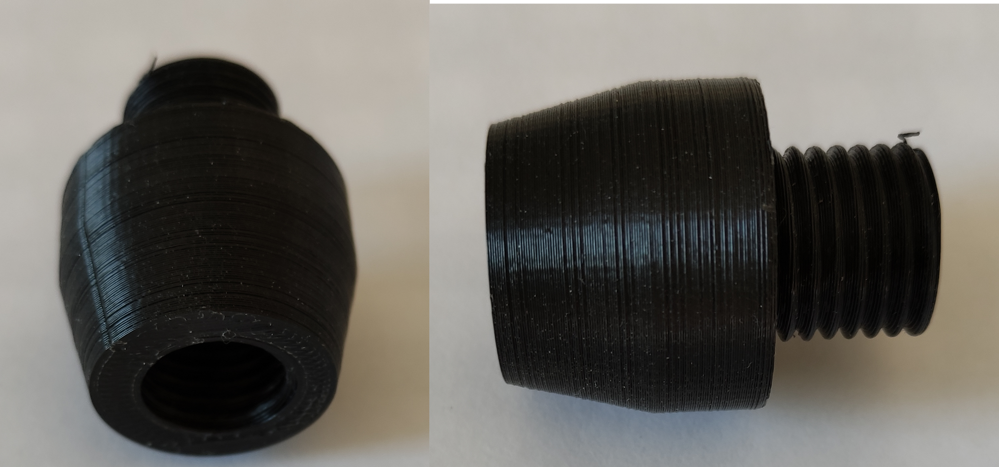

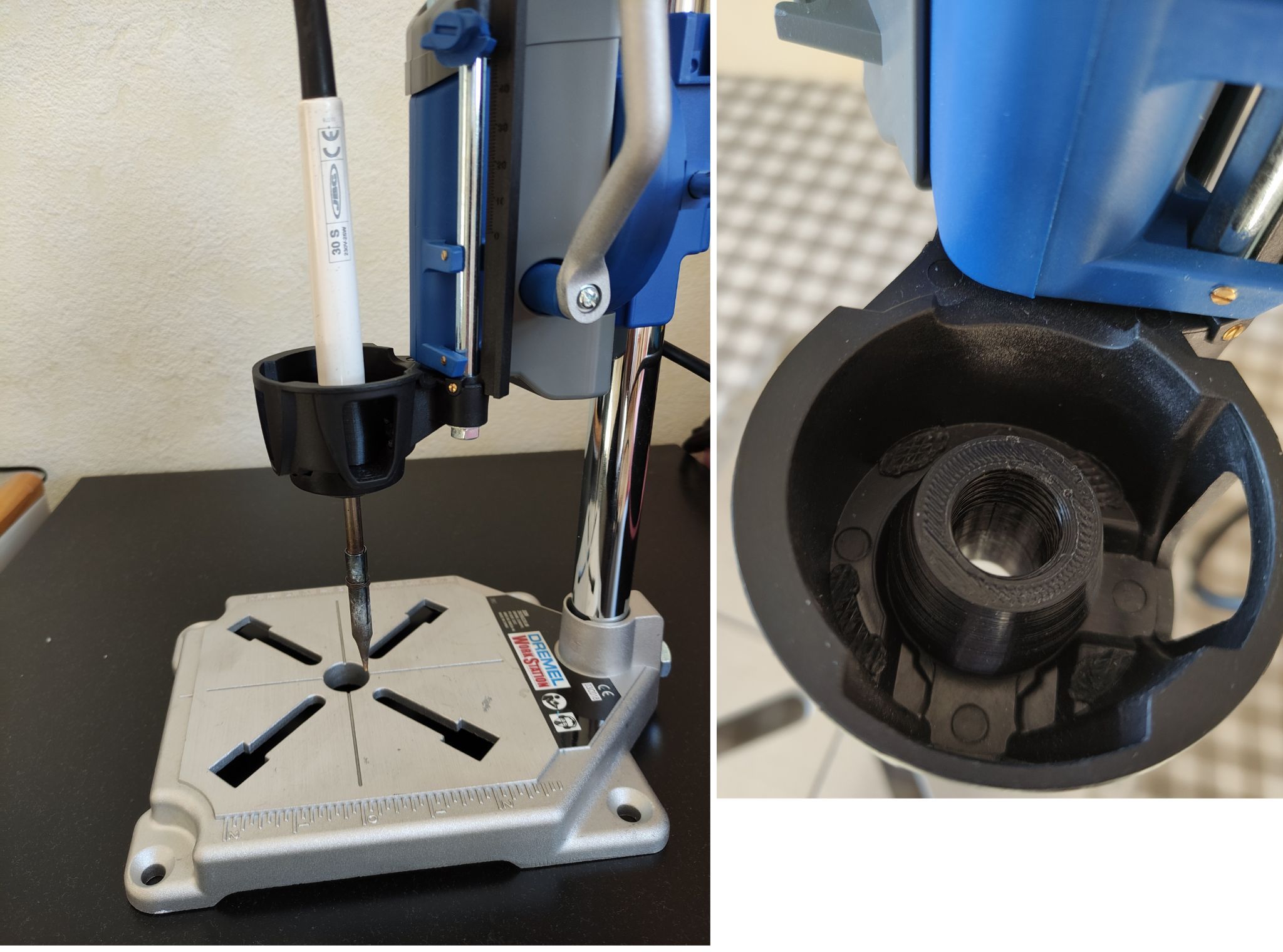

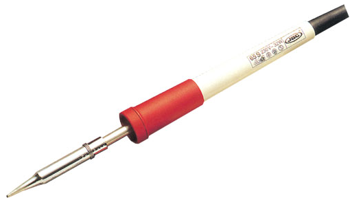

papagalak Posté(e) Janvier 22, 2022 Auteur Partager Posté(e) Janvier 22, 2022 (modifié) Merci a vous tous, voila la réalisation complète pour colonne Dremel et fer JBC 30S si cela intéresse voici le fichier insert dremel V1.stl Modifié (le) Janvier 22, 2022 par papagalak 2 Lien vers le commentaire Partager sur d’autres sites More sharing options...
jcjames_13009 Posté(e) Janvier 22, 2022 Partager Posté(e) Janvier 22, 2022 (modifié) Salut Belle réalisation La pas de vis est bien du 19x2 ? @+ JC Modifié (le) Janvier 22, 2022 par jcjames_13009 Lien vers le commentaire Partager sur d’autres sites More sharing options...
papagalak Posté(e) Janvier 22, 2022 Auteur Partager Posté(e) Janvier 22, 2022 Le 18/01/2022 at 05:39, Savate a dit : entretoise dremel filetage.3mf 492 Ko · 2 downloads avec 3D builder tu poses l'écrou sur l'axe et tu fais 'soustraire'. (pense à réduire la taille de l'écrou avant la soustraction, histoire d'avoir un peu de jeu entre les deux, dans l'exemple j'ai réduit le diamètre de 0,12 mm ) 18 X 2 1 Lien vers le commentaire Partager sur d’autres sites More sharing options...
