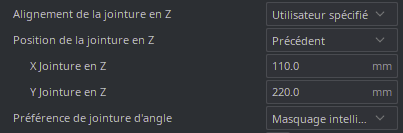

Polochon Posté(e) Janvier 18, 2022 Partager Posté(e) Janvier 18, 2022 Bonjour à tous, Nouveau dans le monde de l'impression 3d je viens de faire l'acquisition du super racer. Jusque la tout se passait bien mais depuis quelque temps, mes impressions présentent des artefacts sur les murs (cf photo). Ne sachant de quel paramètre ce genre de problème peut provenir je m'en remet à vous. Est-ce niveau slicer ou calibration qu'il y a un soucis ? Avez vous une idée de ce sur quoi je devrais faire des modifications pour avoir des impressions propres. Merci par avance ! Lien vers le commentaire Partager sur d’autres sites More sharing options...

Polochon Posté(e) Janvier 18, 2022 Auteur Partager Posté(e) Janvier 18, 2022 (modifié) Merci de vos retours ! J'ai fais quelques impressions tests histoire de pouvoir avancer et répondre à tout le monde. 1. Le cube de calibration avec le même profile Cura @Motard Geek On retrouve les même problèmes que sur la pièce précédente, certes a moindre échelle puisque la pièce est plus petite. 2. Problème au niveau de l'extrudeur @Patrick76 Dans le doute je viens de le nettoyer, RAS. 3. Changement du Z Seam Aligment @sr973 J'ai fais une petite pièce témoins pour voir l'évolution. - La première image est le témoin - La seconde correspond a la modification de la position des jointures en Z : On retrouve les artefacts - La troisième correspond au profil classique avec le Jerk control et l'Acceleration Control désactivés 4. Le filament a été ouvert il a 2 - 3 semaines, et est entreposé dans une pièce chauffée, soit sur le porte bobine pendant les périodes d'usages / soit dans son sachet avec les billes de silices. Je doute que ca vienne de la. C'est du wanhao pour info. Je peux toujours tester avec un autre filament.. (EDIT : Testé avec un autre filament, même constat) @Lorenzo78 J'ai joint le profil cura utilisé pour ces tests au format HTML si jamais.. Il est basé sur le profil "Normal" par défaut avec quelques modifications provenant de ce qui est fait sur les profils Ultimaker "Engineering". En gros ca modifie les vitesses et l'écrasement de la première couches. Note : Les artefacts en questions sont aussi présent avec le profil par défaut Cura pour Super Racer. Cube - bas : Cube - coté : Cube - X Y Z Témoin : Alignement des jointures modifiées : Jerk Control & Acceleration Control désactivées cura-profil.html Modifié (le) Janvier 18, 2022 par Polochon Lien vers le commentaire Partager sur d’autres sites More sharing options...
