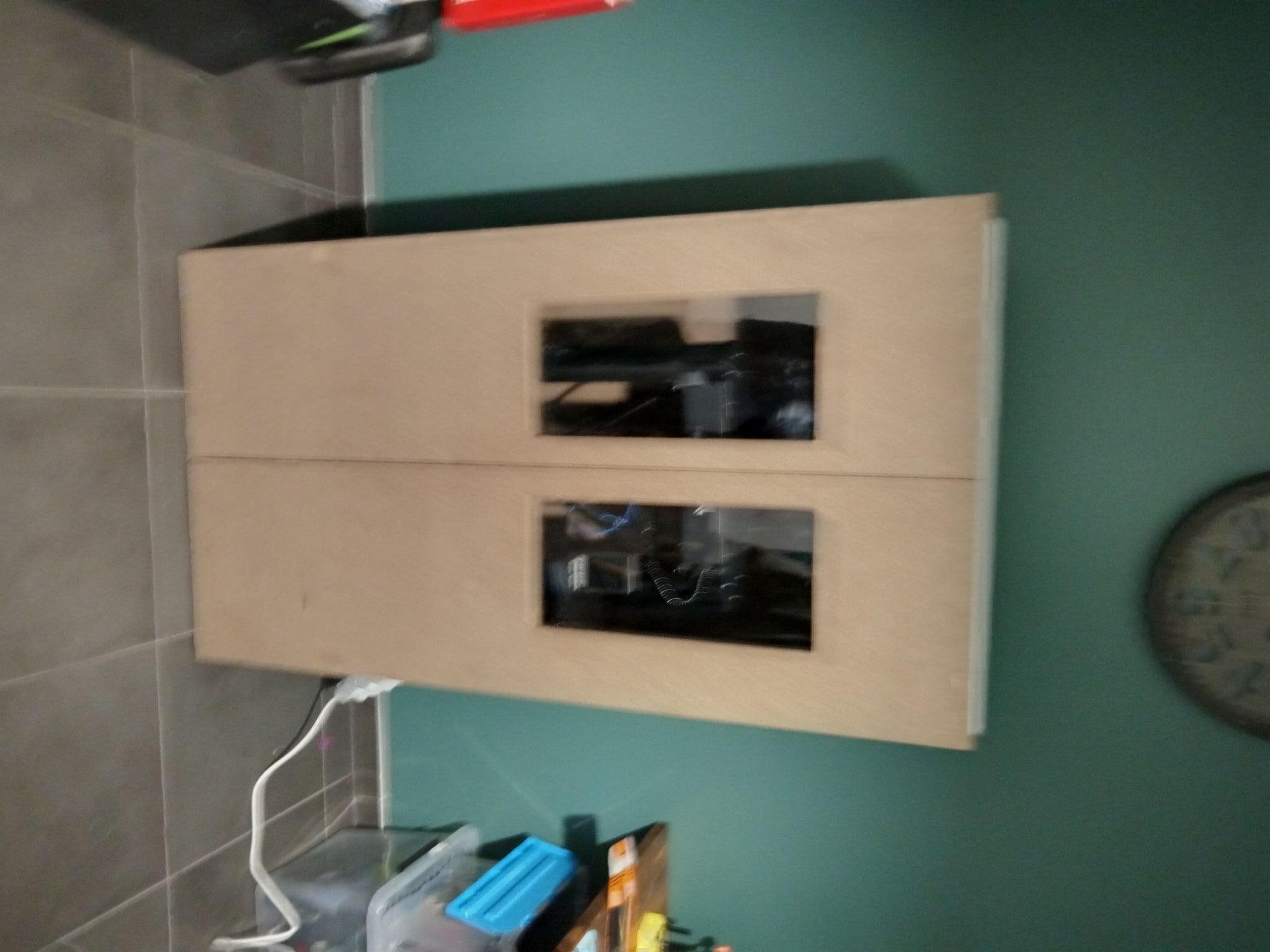

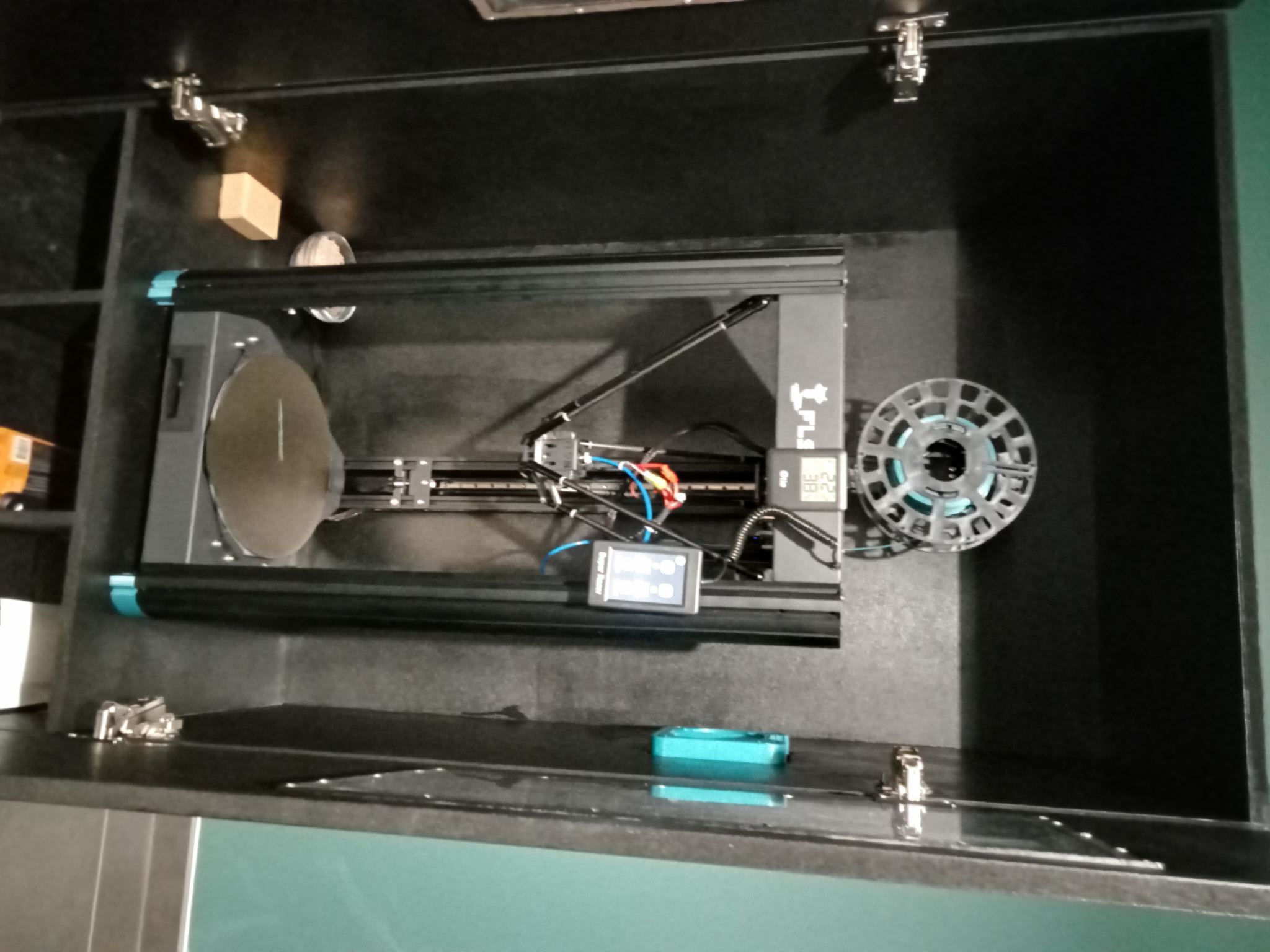

Je souhaite fabriquer un meuble caisson insonorisé (demande de madame...) pour ma FLSUN SR, (construction réalisé avec mon père qui est un gros bricoleur ^^ ).
Je n'ai jamais fait ça. Je sais qu'ici il y a ici des utilisateurs d'expérience et j'aimerais avoir vos conseils, vos avis etc avant de me lancer dans la modélisation du plan.
Est ce qu'il y a un risque de surchauffe de l'alimentation, que faut il prévoir etc..
Merci beaucoup de votre aide et de vos conseils.

A mon avis le médium devrait suffire question insonorisation. Tu pourras toujours mettre un isolant phonique ensuite. Il faudra prévoir des aérations, tu peux aussi intégrer l'éclairage une ventilation, une filtration en fonction de tes besoins. Pense aussi à la maintenance et à l'entretien: dimensions suffisante du caisson, ouverture etc ...
Bon courage à toi
Question : La FL-Sun SR étant donné comme assez silencieuse sur les vidéos que j'ai pu voir, et disposant déjà d'une structure, pourquoi ne pas tout simplement la fermer avec du plexi et des charnières imprimée, le bruit en sera à priori réduit (et comme dit dès le début elle n'est apparemment pas très bruyante d'origine).
Par ailleurs @Savate expliquait ce qu'il avait fait sur ses QQS Pro pour les fermer sur ce même principe, et partageait les fichiers ici
Modifié (le) par methylene67
Alors la réalité et les vidéos de youtuber, il a une différence ^^. En plus quand les youtuber comme les fréres poulain (que j'adore au passage) test le son dans un hangar de 300m2...  c'est pipé pour avoir le même point de vu que M Martin dans son local de 11m2....
je l'ai vu enfin entendu en mettant en route la mienne 😛 )alors il y a pire mais comme tout le monde le sais les femmes et la 3D/informatique ça n'est pas compatible...
Modifié (le) par NOX

Alors attention, le fait de les fermer ... amplifie le bruit, ça fait caisse de résonnance et de silencieux (après avoir mis les 2809) c'est passé moins silencieux (pas vraiment bruyant, mais pas silencieux non plus).
Il suffit de la mettre dans les toilettes (et de fermer la porte) : ça fait un gros caisson, qui ne fera pas trop chauffer la bestiole 😄

C'est pour ça que je veux isoler phoniquement en créant un caisson armoire. assez grand pour qu'il y ait de l'air dedans.

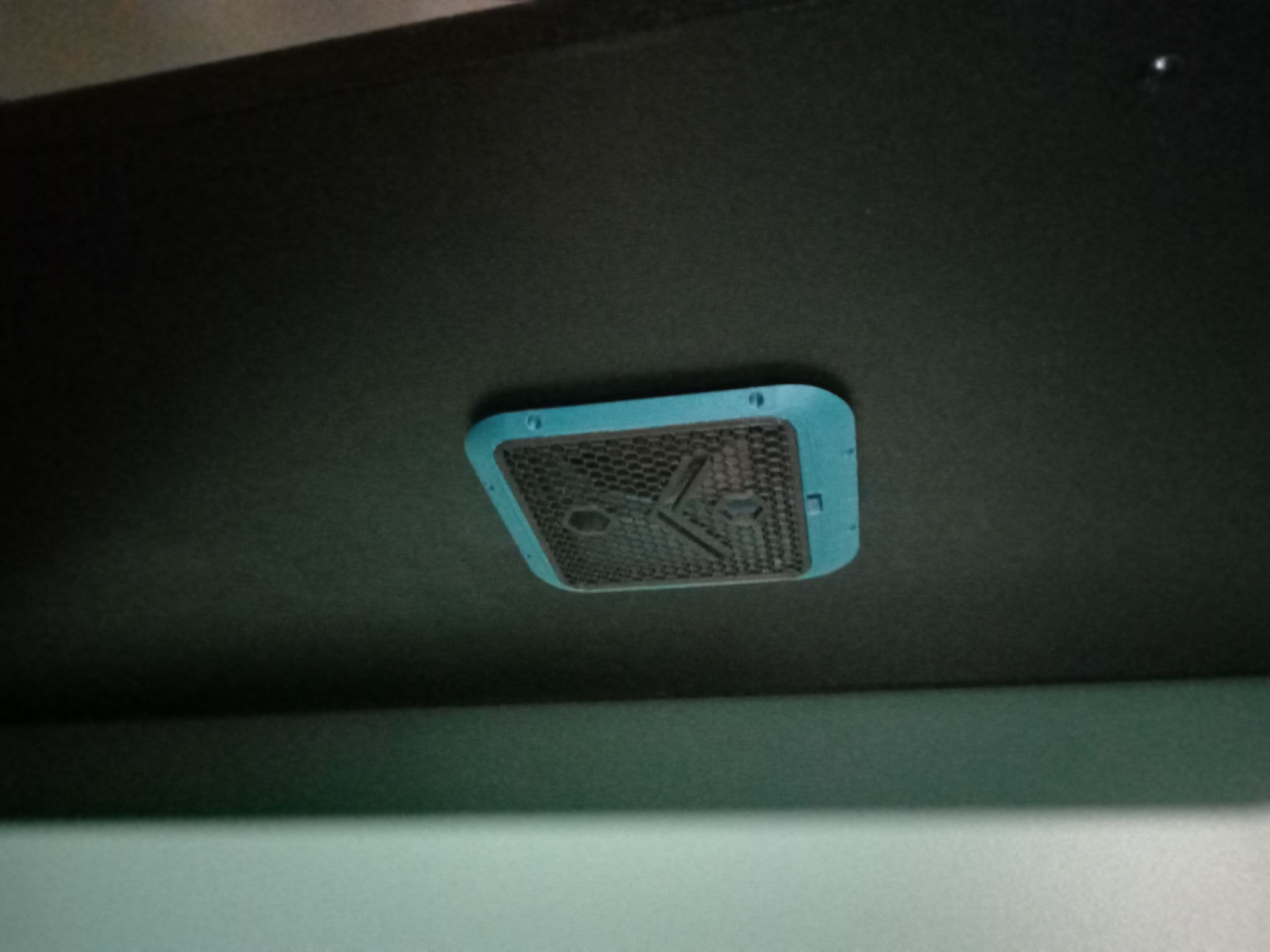

Partie filtration :
je pense me tourner vers cette solution : https://www.alveo3d.com/fr/produit/alveoone-kit/

Belle bête
J'attends le filtre qui sera dans l'ouverture à droite et les tuyaux pour le système d'air frais.
Ensuite l'isolation phonique et l'étanchéité de la porte.

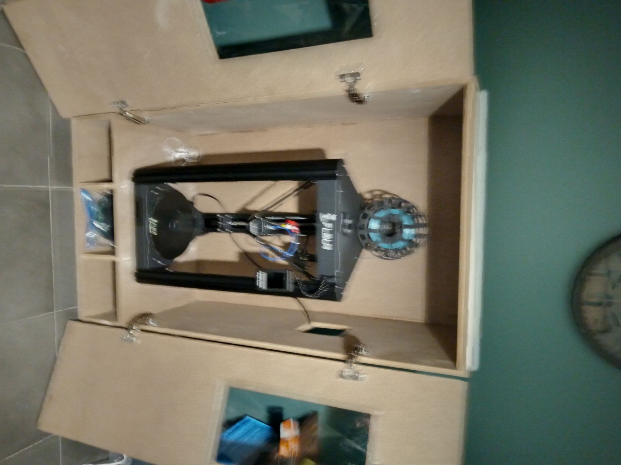

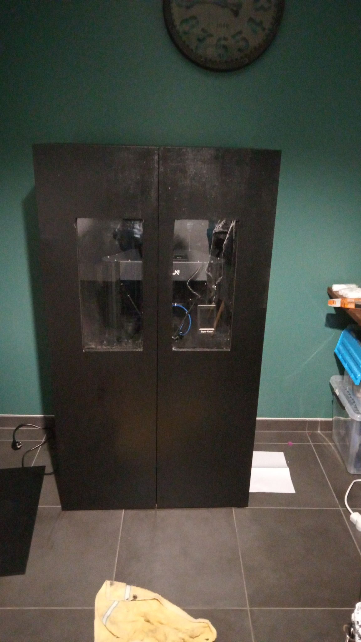

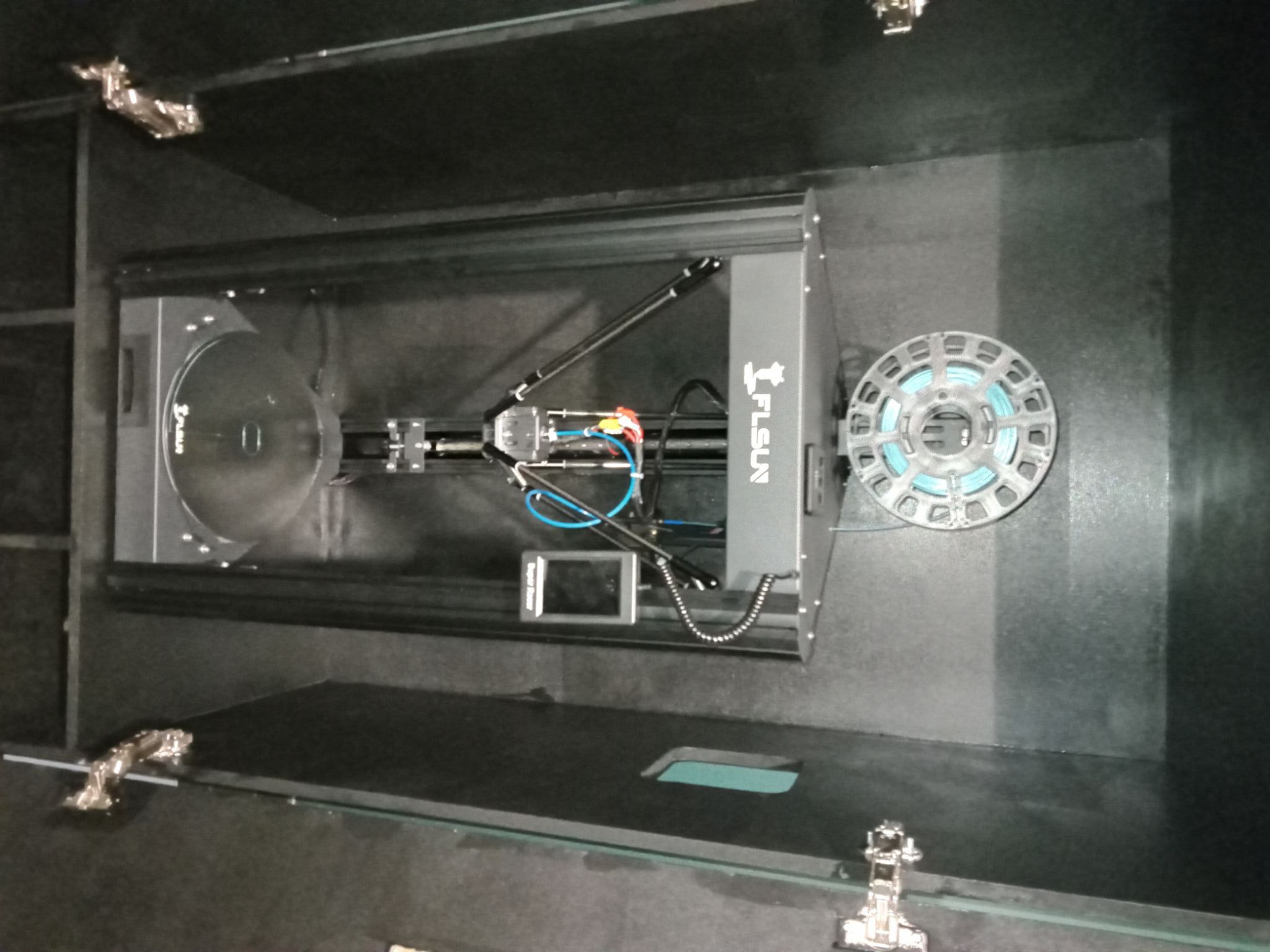

Il y a 20 heures, NOX a dit :
Je me réponds à moi même...
Beau travail, félicitations !!
Tu as intégré tes verres/plexi en feuillure avec parcloses ?
il y a une heure, djalejandro34 a dit :
Ils sont fixés avec des vis (tous les 5cm) et du mastique antivibration.
ce soir je pose un détecteur de fumée dedans, j'ai aussi posé un PEI sur le bed (merci @Motard Geekpour le lien) et je teste des cales de rehausse.
j'ai posé à blanc le future filtre.
IMG_20220126_192355.thumb.jpg.82985780606a3d1392219f63aebea018.jpgIMG_20220126_201203.thumb.jpg.8700be1b375da1ebbf710eff67c03fb3.jpgIMG_20220126_201014.thumb.jpg.19644620ba467f4f7671cdb37c65933b.jpg

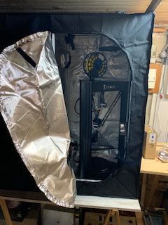

https://www.amazon.fr/Tente-croissance-réfléchissante-Mylar-hydroponique/dp/B095C9K64H
Finalement j'ai opté pour cette version, (montage 5 minutes), j'en ai pris deux je viens d'acheter une deuxième flsun sr. Le tout installé dans le garage supporte les basses températures et pas de bruit et pas d'odeur, que du bonheur. entre temps j'ai revendu toutes mes autres imprimantes.

Le 02/02/2022 at 10:41, thx4 a dit :
A++
Salut @thx4 !
Observes-tu une certaine isolation phonique avec ce genre de tente de culture avec la FLSUN SR ?
Je serai ravi d'avoir ton retour d'expérience,
Toucan
Bonsoir, elle isole un peu mais tu ne feras pas un travail de bureau à coté.
