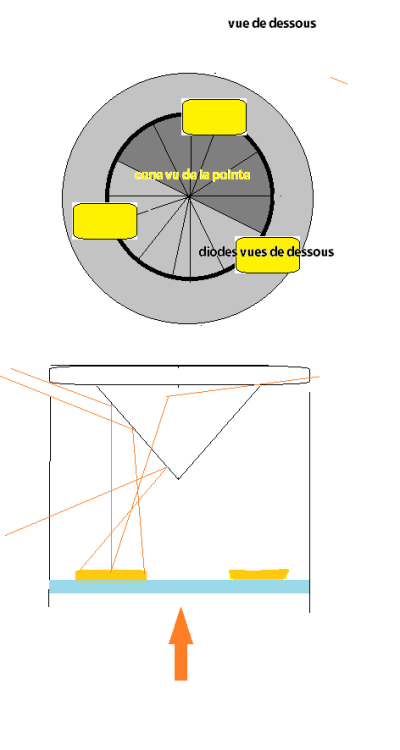

pou Posté(e) Janvier 20, 2022 Partager Posté(e) Janvier 20, 2022 Bonjour, Je ne sais si je suis dans la bonne rubrique. Sur mon paramoteur je voudrais faire un stoke "maison"(feu à eclat) . Je viens de finir la partie électronique, maintenant il me faut creer le suport. j'ai deux options, la première mettre les leds à l'horizontal sur le plancher qui éclairent vers le haut sur un cône à 45° (voir l'angle le plus approprié plus tard). La deuxième c'est de créer 3 paraboles à 120° avec les leds (3 leds de 10W chacune) posées un peu à la façon d'une antenne de TV satellite c'est à dire décalée de l'axe D'après vous quelle est la solution la plus simple?. pour la deuième solution comment puis je faire un verre "loupe" pour limiter ou ouvrir l'angle de vue et est ce qu'il existe une matière réellement transparente? J'ai bien un rouleau de fil transparent mais il me semble quand même un peu opaque surtout s'il doit y avoir une épaisseur pour créer la loupe. Je suis tout ouïe merci Lien vers le commentaire Partager sur d’autres sites More sharing options...
gerardm Posté(e) Janvier 20, 2022 Partager Posté(e) Janvier 20, 2022 (modifié) Bonsoir, Si j'ai tout compris , dans le cas de ta 2ème solution : - si tu veux que les rayons lumineux sortent parallèlement des paraboloïdes il faut placer tes leds au foyer de la parabole. - et il ne faut pas que ce soit transparent mais plutôt "miroir" pour les paraboles. Pour la 1ère solution un cône en verre serait le bien venu avec une couche "miroir" sur le dessus (peut être ca dépendra de l'angle du cône). Modifié (le) Janvier 20, 2022 par gerardm Lien vers le commentaire Partager sur d’autres sites More sharing options...
pou Posté(e) Janvier 20, 2022 Auteur Partager Posté(e) Janvier 20, 2022 Je me suis mal exprimé: dans la première solution les leds sont autour de l'axe du cone donc comme tu dis il reflechira ! Solution n°2 = mettre les leds au foyer : le problème c'est une Led Carrée qui va venir obstruer le passage des rayons justement en face du foyer je pensais plus à une source lumineuse décalée par rapport à l'axe du foyer du type positionnée comme sur certaine antenne satellite et donner la forme patatoïde qui convient Lien vers le commentaire Partager sur d’autres sites More sharing options...
gerardm Posté(e) Janvier 21, 2022 Partager Posté(e) Janvier 21, 2022 Il y a 11 heures, pou a dit : Solution n°2 = mettre les leds au foyer : le problème c'est une Led Carrée qui va venir obstruer le passage des rayons justement en face du foyer C'est ce qui se passe dans les phares d'une voiture. Je te l'accorde les dimensions ne sont sans doute pas le mêmes. Lien vers le commentaire Partager sur d’autres sites More sharing options...
pou Posté(e) Janvier 21, 2022 Auteur Partager Posté(e) Janvier 21, 2022 effectivement le rapport de la surface de la led carrée sur la surface réfléchissante de la patatoïde est beaucoup plus important que pour les phares de voiture. De plus une lampe de voiture éclaire par le coté et non un faisceau directe su un point même si ça déborde. Lien vers le commentaire Partager sur d’autres sites More sharing options...
Bestor Posté(e) Janvier 21, 2022 Partager Posté(e) Janvier 21, 2022 J'ignore le but de cette impression ou de ce montage, mais en optique le moindre mm de travers et le résultat est faussé. Tu vas au devant de complications amha qui pourraient se résoudre par un achat tout fait pas cher..... 1 Lien vers le commentaire Partager sur d’autres sites More sharing options...
pou Posté(e) Janvier 21, 2022 Auteur Partager Posté(e) Janvier 21, 2022 bonsoir, le but est de mettre sur mon paramoteur un feux à éclat visible d'un grand angle de part et d'autre de l'axe du foyer Il est composé de 3 leds disposées à 120° comme sur le schéma au dessus sur le plancher du strobe, je viens de finir les composants sur solidworks et je vais voir à l'assemblage si c'est correcte. Ce n'est pas comme un phare de voiture dont le pinceau est obligatoirement dirigé dans une directionprécise Lien vers le commentaire Partager sur d’autres sites More sharing options...
