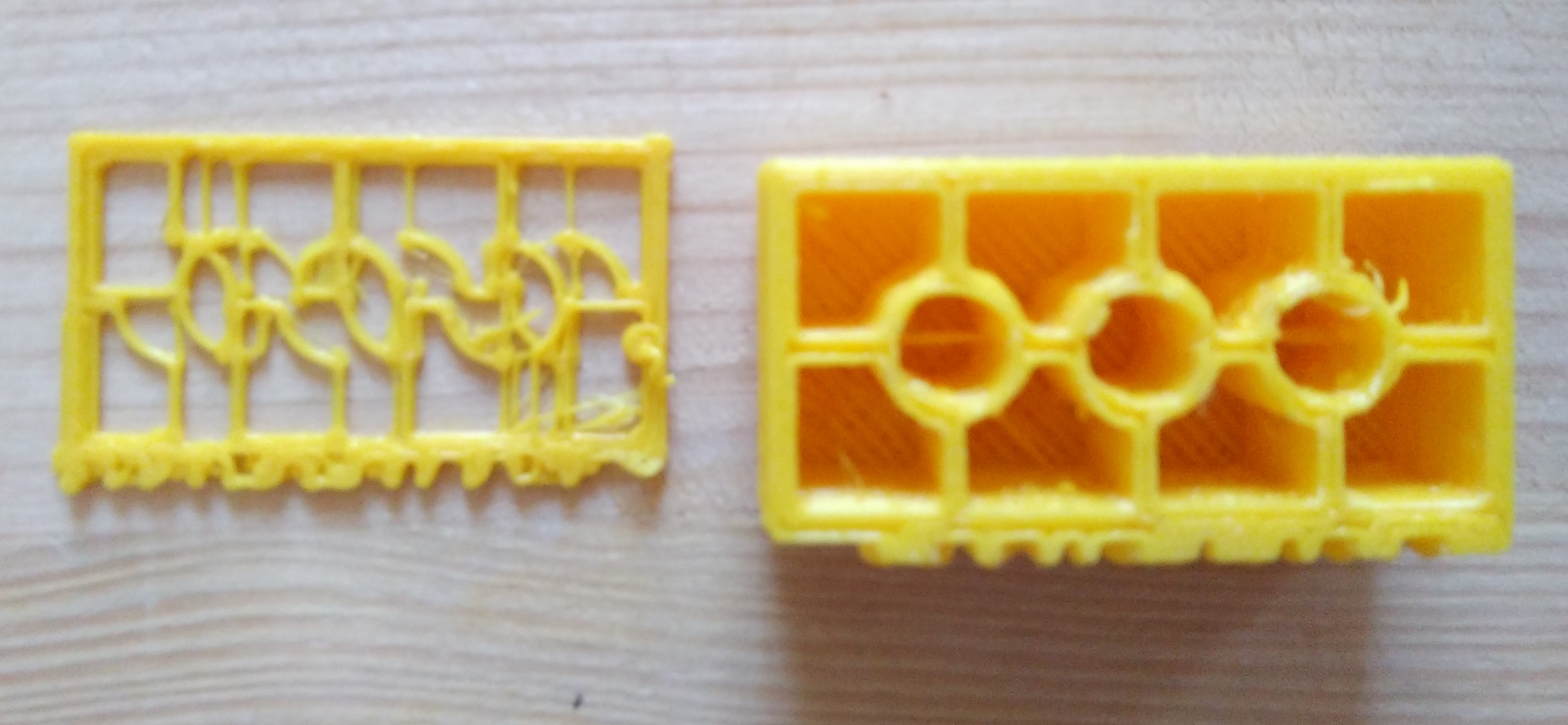

bernardviret Posté(e) Aout 24, 2016 Posté(e) Aout 24, 2016 Bonjour, J'utilise une Discovery200 depuis plusieurs mois sans soucis et d'un coup il y a quelques semaines elle a commencé à buguer. La périphérie de l'objet est correcte mais l'intérieur subit des décalages (comme dans la photo jointe, erreur à gauche et correcte à droite). J'ai essayé de réinstaller cura et cura by dagoma, sur pc et mac, de reformater les cartes mémoires, de tester plusieurs objets, vérifier les courroies...rien n'y fait le bug persiste. Il semble que le chemin emprunté par la buse est désordonné. Parfois elle repasse sur elle même dans une même couche (lorsqu'elle réalise le remplissage par exemple). Avez-vous rencontrer des problèmes similaires ? Dagoma n'a pour l'instant pas de solution... Merci à tous ! Bernard
oracid Posté(e) Aout 25, 2016 Posté(e) Aout 25, 2016 J'ai ça aussi dans CbD, mais pas dans Cura15. C'est une mauvaise interprétation de ton stl. Tu peux visualiser, les erreurs d'interprétation en cliquant sur l'icône View Mode, en haut à droite, et en choisissant Layers. Avec le curseur, tu verras exactement là où c'est mal interprété. Mais désolé, je ne connais pas la solution.
bernardviret Posté(e) Aout 31, 2016 Auteur Posté(e) Aout 31, 2016 Merci @oracid! Le problème semble effectivement venir de la génération du stl mais pas de solution apparente...dommage. Merci encore, en espérant trouver une solution.
oracid Posté(e) Septembre 1, 2016 Posté(e) Septembre 1, 2016 Il y a 19 heures, bernardviret a dit : Merci @oracid! Le problème semble effectivement venir de la génération du stl mais pas de solution apparente...dommage. Merci encore, en espérant trouver une solution. J'ai désinstallé et réinstallé CbD et ça ne fait plus dans le sliceur. En impression, je ne sais pas, je ne peux pas imprimer ...
