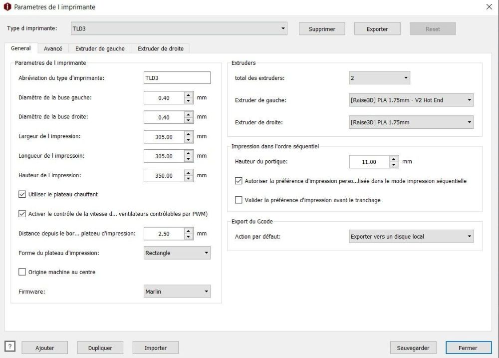

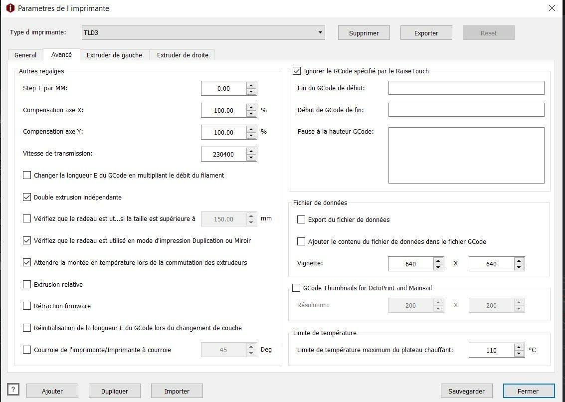

vap38 Posté(e) Janvier 29, 2022 Partager Posté(e) Janvier 29, 2022 Bonjour @nobi1kenobi je viens de lire la configuration du firmware pas de soucis tout est OK tu n'as pas calibré encore E0 et E1 avec le chevauchement des axes X et Y. Tu peux nous faire une impression d'un cube de calibration de 20x20x20. Je vais en parler à Franck de ce problème si lui à une idée sur le problème. Vérifier quand même si les extrudeurs non pas de jeux sur le rail linéaire des X. (jeux dans tous les axes à vérifier) Vérifie également la fixation de chaque refroidisseur dans chaque extrudeur (fixation par deux vis M3) vérifie également le serrage des 4 vis l'arrière de chaque extrudeur... J'ai connaissance d'un problème d'un jeu excessif sur un chariot. Ce chariot était mal calibré car chaque chariot comporte un indice du jeu par une cote gravée du genre (-00.2 +0.01 ) çà ce joue à quelques centièmes de millimètre. Conclusion si les chariots sont mal appairés il y a un jeu natif sur le rail linaire. A mon avis c'est un problème mécanique il y a un jeu de fonctionnement quelque part c'est évident; dommage que nous soyons distant j'aurai aimé régler ce problème. Une photo d'une impression doit révéler un défaut mécanique. a+ Lien vers le commentaire Partager sur d’autres sites More sharing options...
nobi1kenobi Posté(e) Janvier 30, 2022 Auteur Partager Posté(e) Janvier 30, 2022 Salut @vap38, je viens d'effectué les vérifications ainsi qu'un cube de calibration et une petite cible pour la double extrusion. Pour la calibration des extrudeurs c'est normale car ma première capture du M503 n'a pas fonctionner et vu que j'avais fais un M502 avant les valeurs étaient remises par défaut. Comme tu la mentionné dans ton précédent message j'ai vérifié les deux extrudeurs et pour moi tout est bon, pas de jeu particulier ou d'éléments desserrés. Sur le cube de calibration, hormis un petit défaut sur la première couche et peut-être un réglage un peu plus fin sur mes axes à effectué (les cotes de mon cube sont dans le dixième), il n'y à rien de particulier. Pour la cible en double extrusion, je l'ai effectuée en 0,1 et 0,2 de hauteur de couche. Le print c'est presque déroulé normalement, je dis presque car pour les deux impressions j'ai rencontré le même problème. Pour l'impression en 0,1 quand je suis arrivé à une hauteur de 0,3 les extrudeurs se sont mis à faire un cliquetis, j'avais bien la rétractation mais le filament n'était pas réinjecter dans la buse et à la couche suivante tout redevient normal. Pour l'impression en 0,2 c'est à partir de la hauteur 0,4 et même constat. Je mets des photos des prints ainsi que deux vidéos qui montre les extrudeurs au moment du problème, je vais joindre aussi le fichier Gcode de la cible en 0,2 que j'ai slicer avec ideaMaker si tu peux éventuellement regarder ou le tester pour voir si il y a un soucis quelque part. Merci par avance. https://mega.nz/file/fAEWxJiL#4dj3vDlMagtEveErEuhBq1kHu1YsTN17roCHp2QQDUU https://mega.nz/file/rAEAFbjD#lLU7uNBtLeTFJrhQZ3T-IZgXcK2-3EP8DY2uJClu-Z4 Cible 0.2.gcode Lien vers le commentaire Partager sur d’autres sites More sharing options...
vap38 Posté(e) Janvier 30, 2022 Partager Posté(e) Janvier 30, 2022 (modifié) Salut @nobi1kenobi j'ai regardé les deux vidéo pas de soucis sur les extrudeurs, je perçois un petit bruit c'est le moteur de l'extrudeur qui force et n'arrive pas à pousser le filament du à la surépaisseur de la couche précédente. Autrement la géométrie du cube est très correcte les couche sont bien alignées. J'ai détecté une légère sur extrusion du filament. Pour le problème de décalage je sèche nous avons fait le tour du problème je ne sais pas d'où çà vient? A priori ce défaut n'altère pas l'impression il n'est pas majeure. Les cliquetis proviennent de l'extrudeur qui force la sortie du filament car la couche précédente est en sur épaisseur et le filament ne peut pas s'étirer et sortir. ce phénomène est connue quand nous avons une sur extrusion sur les deux premières couches. A mon avis tu peux continuer à utiliser ton imprimante sans problème. Il te faut calibrer l'extrudeur ou vérifier les paramètres du slicer qui vont de paire pour la légère sur extrusion. Je t'encourage à persévérer mais il faut oublier ce problème de décalage qui pour moi ne change rien à l'utilisation de la TLD3.Vérifie que tu as les mêmes paramètres comme ci-dessous car j'ai vu du Gcode qui appartient aux imprimantes RAISE ! a+ Modifié (le) Janvier 30, 2022 par vap38 1 Lien vers le commentaire Partager sur d’autres sites More sharing options...
nobi1kenobi Posté(e) Janvier 30, 2022 Auteur Partager Posté(e) Janvier 30, 2022 Très bien @vap38, je vais faire des réglages supplémentaire et modifié dans mon slicer. Je te remercie pour ta patience et ta persévérance. Lien vers le commentaire Partager sur d’autres sites More sharing options...
vap38 Posté(e) Janvier 30, 2022 Partager Posté(e) Janvier 30, 2022 (modifié) J'ai oublié un détail pour la première couche tu la fait à 0.25 et à un débit de 98% et tu n'auras pas de surépaisseur sur les trois premières couches ! Il faut vérifier dans le post-processus que tout est vide dans le cadre pas de Gcode! Modifié (le) Janvier 30, 2022 par vap38 1 Lien vers le commentaire Partager sur d’autres sites More sharing options...
