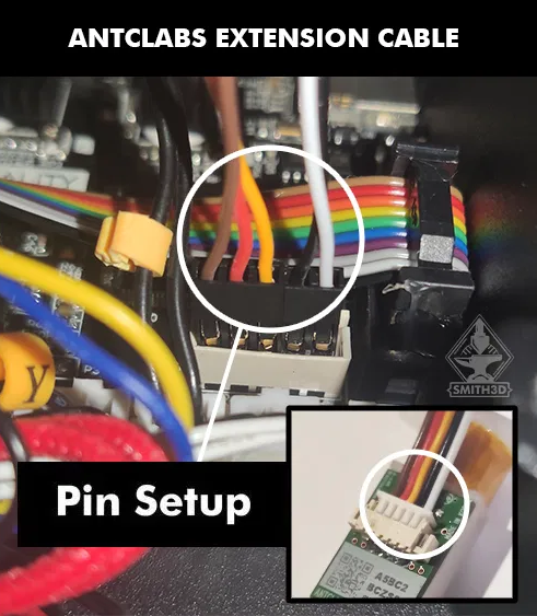

jeranders Posté(e) Janvier 26, 2022 Auteur Posté(e) Janvier 26, 2022 Bonjour à vous et merci pour vos retours. Alors pour la lettre sur la carte mère il faut que je rouvre la bête Pour le branchement j'ai utilisé le connecteur qui est en fichier joint. Il est branché sur le pin de l'écran, puis la nappe de l'écran dessus. Enfin le connecteur avec le fil rouge bleu et jaune branché dessus aussi (de mémoire le jaune sur le SIG).
Idealnight Posté(e) Janvier 26, 2022 Posté(e) Janvier 26, 2022 en fait il faudrait que l'on les photos de tes fils qui sont branchés au bltouch et ceux branchés à la carte mère par fois les fils sont inversés en usine. donc quitte a ouvrir pour la lettre fais des photos du reste ^^
PierreG Posté(e) Janvier 26, 2022 Posté(e) Janvier 26, 2022 Il y a 4 heures, jeranders a dit : Pour le branchement j'ai utilisé le connecteur qui est en fichier joint Avec une carte 4.2.2, tu n'as pas besoin de ce module. Tu branche ton BLTouch directement sur le port 5 broches situé juste à côté du port de l'écran...

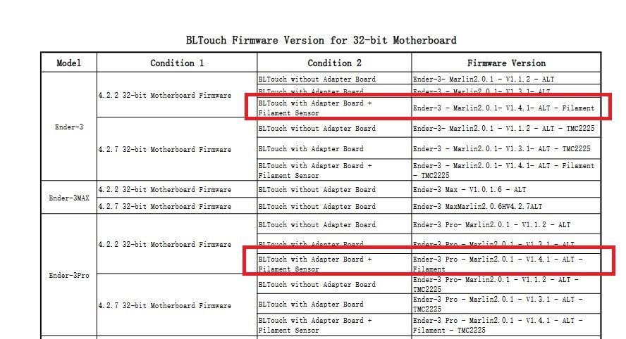

fran6p Posté(e) Janvier 26, 2022 Posté(e) Janvier 26, 2022 Creality fournit les firmwares sur cette page (lien «accessory firmware»»). La lecture du fichier PDF indique que l'adaptateur peut être utilisé y compris avec cette carte même s'il est préférable d'utiliser le connecteur dédié. Mais dans ce cas il faut choisir le bon firmware à flasher 1
