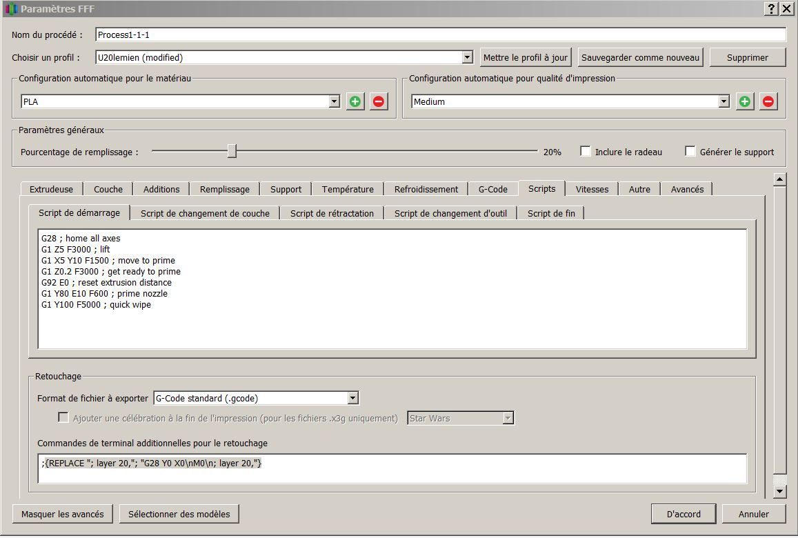

diiity Posté(e) Janvier 26, 2022 Partager Posté(e) Janvier 26, 2022 Bonjour,J'insère de temps en temps des objets dans mes impressions.J'intègre donc la commande {REPLACE "; layer 20,"; "G28 Y0 X0\nM0\n; layer 20,"} dans le bas de l'onglet "scripts", dans le champs"Le problème c'est qu'avec les coordonnées G28 Y0 X0, le plateau recule vers le fond je j'ai souvent des problèmes pour insérer mes objets.J'ai donc essayé de faire G92 Y200 X0 mais çà ne marche pas non.Quelle serait la bonne commande pour que mon plateau se place à l'avant de l'imprimante?MerciDiiity Lien vers le commentaire Partager sur d’autres sites More sharing options...
PPAC Posté(e) Janvier 26, 2022 Partager Posté(e) Janvier 26, 2022 (modifié) Salutation ! il y a 14 minutes, diiity a dit : J'ai donc essayé de faire G92 Y200 X0 mais çà ne marche pas non. Avant te mettre une commande il faut vérifier ! (surtout si tu ne l'a jamais utilisé ou que tu a un doute ... ) https://marlinfw.org/meta/gcode/ ( ou G-code/fr - RepRap mais là attention il y a les variante selon le firmware ) Essai plutôt un G0 https://marlinfw.org/docs/gcode/G000-G001.html pour faire un déplacement. et pas un G92 https://marlinfw.org/docs/gcode/G092.html qui normalement permet de "déplacer l'origine" car c'est pour dire "la position actuel deviens ... " Modifié (le) Janvier 26, 2022 par PPAC Lien vers le commentaire Partager sur d’autres sites More sharing options...
diiity Posté(e) Janvier 26, 2022 Auteur Partager Posté(e) Janvier 26, 2022 Ah oui, j'ai pas vérifié, je testeerai avec G0 Y200 X0, çà devrait être mieux Lien vers le commentaire Partager sur d’autres sites More sharing options...
diiity Posté(e) Février 10, 2022 Auteur Partager Posté(e) Février 10, 2022 super c'est nickel, encore merci Lien vers le commentaire Partager sur d’autres sites More sharing options...
