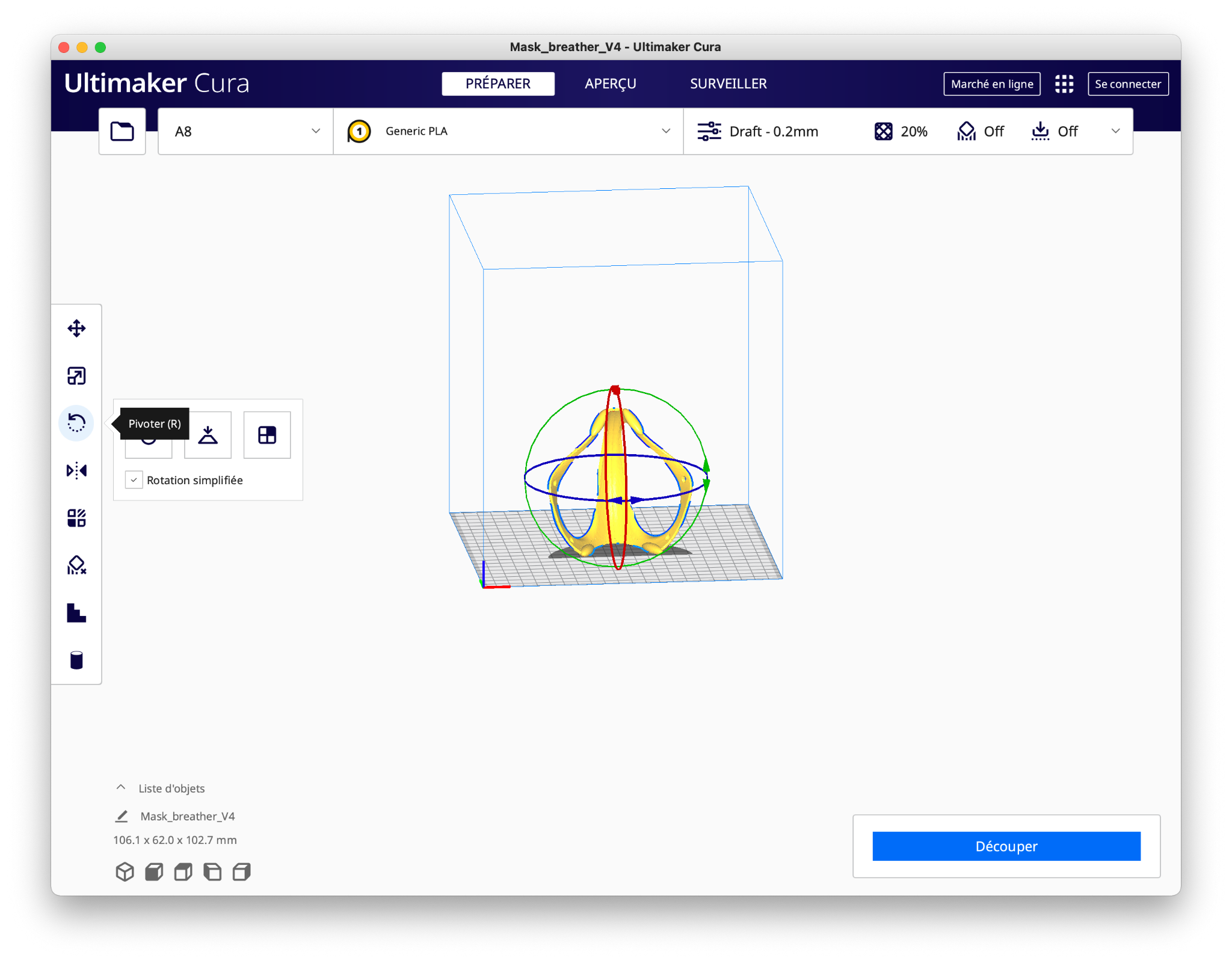

Dayna84 Posté(e) Février 1, 2022 Auteur Partager Posté(e) Février 1, 2022 Il y a 16 heures, Idealnight a dit : Ta pièce n'a pas l'air effectivement de s'être imprimé correctement mais on ne sait pas a quoi elle doit ressembler ni comment tu l'as positionné donc difficile de dire ce qui a cloché exactement... As-tu mis des supports ? Pardon, merci du retour, j'avais pas pensé que l'on pouvez positionner la pièce, la je l'ai imprimé debout. Comment bien la positionner couché svp Lien vers le commentaire Partager sur d’autres sites More sharing options...
Invité Posté(e) Février 1, 2022 Partager Posté(e) Février 1, 2022 il y a 8 minutes, Dayna84 a dit : Comment bien la positionner couché svp c'est avec le trancheur que ça se passe avant de lancer le tranchage, il faut positionner la pièce , dans cura par exemple ça se passe comme cela avec la souri, après avoir sélectionner la piece, prendre a gauche l’outil "rotation et positionner la pièce avec la souris en cliquant et maintiens le cercle qui va bien,relâcher et c'est tout Lien vers le commentaire Partager sur d’autres sites More sharing options...
Dayna84 Posté(e) Février 1, 2022 Auteur Partager Posté(e) Février 1, 2022 il y a 4 minutes, Patrick76 a dit : c'est avec le trancheur que ça se passe avant de lancer le tranchage, il faut positionner la pièce , dans cura par exemple ça se passe comme cela avec la souri, après avoir sélectionner la piece, prendre a gauche l’outil "rotation et positionner la pièce avec la souris en cliquant et maintiens le cercle qui va bien,relâcher et c'est tout Bonjour,Merci beaucoup pour la réponse, comment je sais que la pièce est bien positionné pas trop haute pas trop basse qu'elle va bien touché le plateau.? Merci il y a 18 minutes, Dayna84 a dit : Pardon, merci du retour, j'avais pas pensé que l'on pouvez positionner la pièce, la je l'ai imprimé debout. Comment bien la positionner couché svp J'ai mis au moins 20 min a tout enlever, les pertes Lien vers le commentaire Partager sur d’autres sites More sharing options...
Invité Posté(e) Février 1, 2022 Partager Posté(e) Février 1, 2022 il y a 3 minutes, Dayna84 a dit : comment je sais que la pièce est bien positionné pas trop haute pas trop basse qu'elle va bien touché le plateau.? Merci dans cura, préférences, il suffit de cocher la case "abaisser automatiquement les modèles sur le plateau" Lien vers le commentaire Partager sur d’autres sites More sharing options...

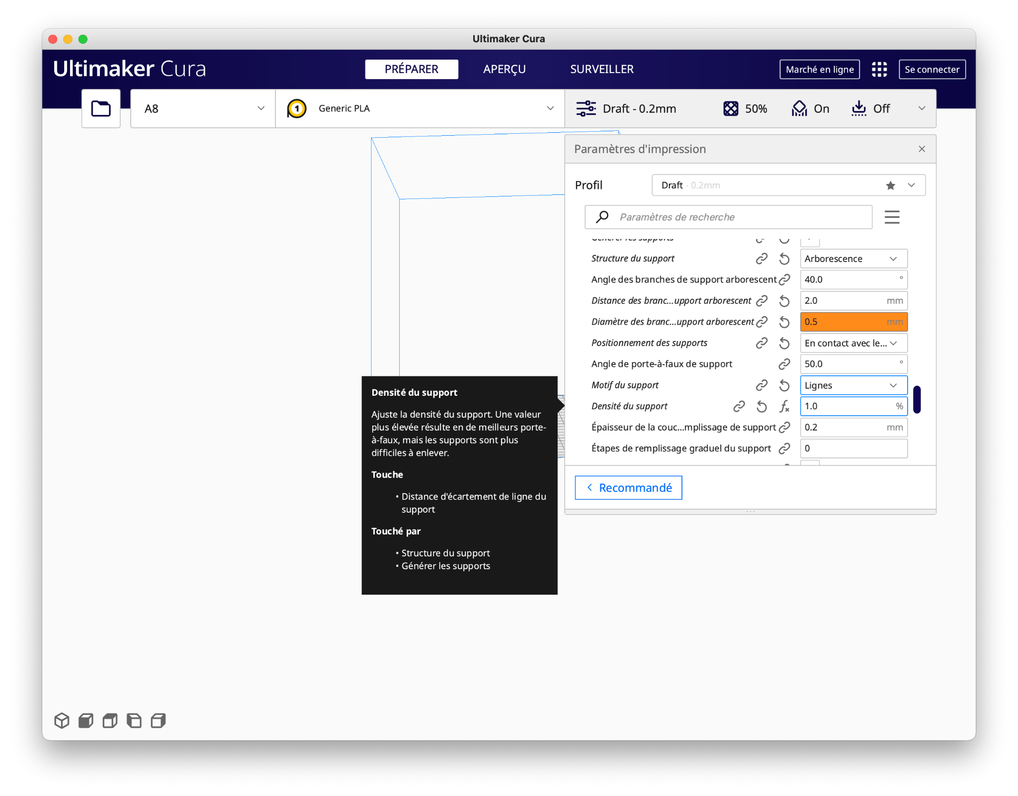

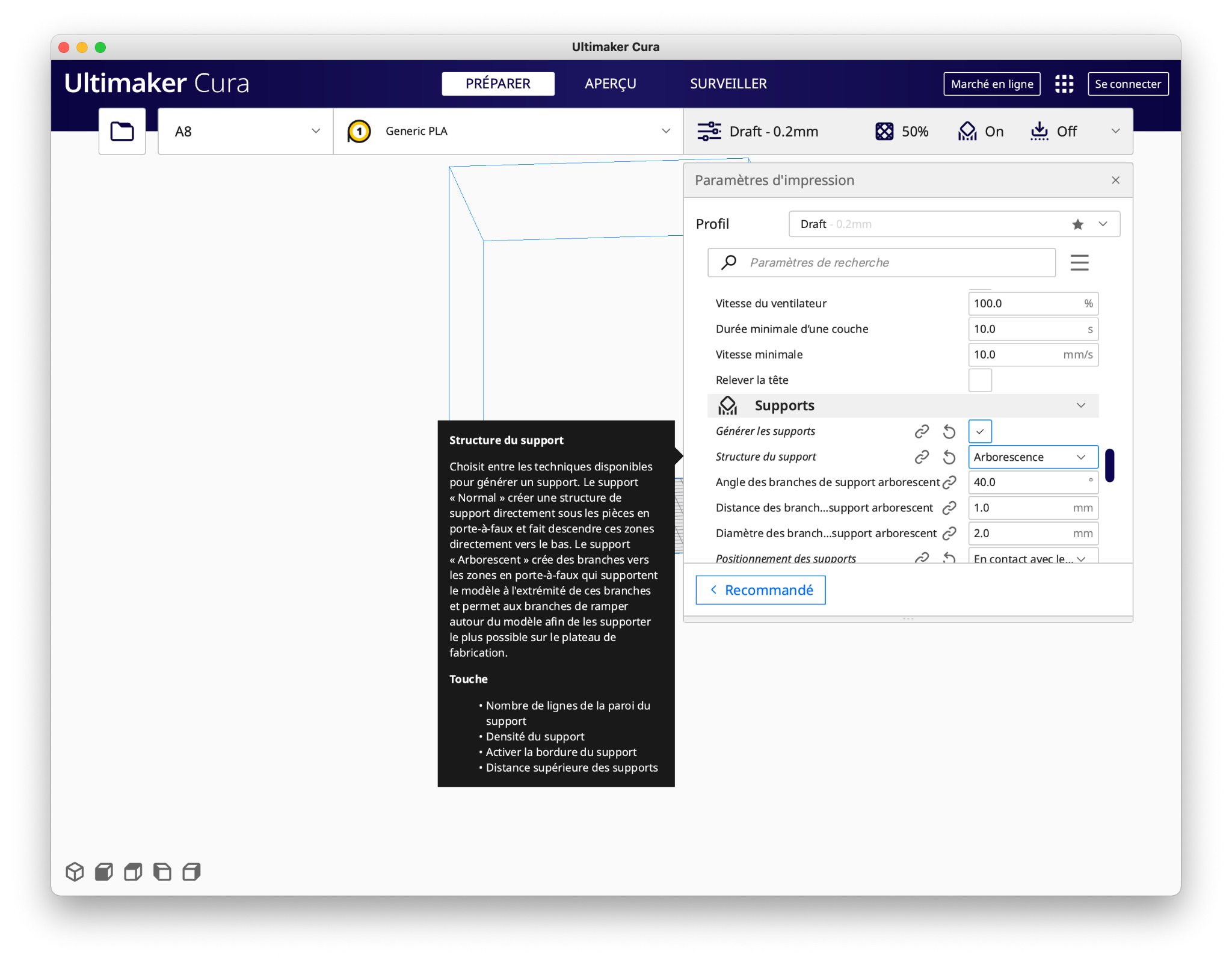

Dayna84 Posté(e) Février 1, 2022 Auteur Partager Posté(e) Février 1, 2022 il y a 8 minutes, Patrick76 a dit : dans cura, préférences, il suffit de cocher la case "abaisser automatiquement les modèles sur le plateau" Merci infiniment je viens de trouver l'option. Peut on réduire encore plus les pertes, en plus que de repositionner les objets ? Lien vers le commentaire Partager sur d’autres sites More sharing options...
Invité Posté(e) Février 1, 2022 Partager Posté(e) Février 1, 2022 il y a 36 minutes, Dayna84 a dit : Merci infiniment je viens de trouver l'option. Peut on réduire encore plus les pertes, en plus que de repositionner les objets ? perso, je n'utilise quasiment jamais les supports , sauf si absolument nécessaire je les limite à 2% maximum , ce qui est amplement sufisant dans ton cas il fallait utiliser les arborescents , plus simple à enlever pour une impression debout, , mais l'impression couchée est préférable la piece tiendra mieux au plateau de toute façon, à moins que celui ci soit totalement dérèglé Lien vers le commentaire Partager sur d’autres sites More sharing options...
Dayna84 Posté(e) Février 1, 2022 Auteur Partager Posté(e) Février 1, 2022 Il y a 1 heure, Patrick76 a dit : perso, je n'utilise quasiment jamais les supports , sauf si absolument nécessaire je les limite à 2% maximum , ce qui est amplement sufisant dans ton cas il fallait utiliser les arborescents , plus simple à enlever pour une impression debout, , mais l'impression couchée est préférable la piece tiendra mieux au plateau de toute façon, à moins que celui ci soit totalement dérèglé Merci beaucoup des que je rentre chez moi je essayer de trouver ces réglages arborescents, support.. Merci beaucoup Lien vers le commentaire Partager sur d’autres sites More sharing options...
Dayna84 Posté(e) Février 1, 2022 Auteur Partager Posté(e) Février 1, 2022 Il y a 5 heures, Patrick76 a dit : perso, je n'utilise quasiment jamais les supports , sauf si absolument nécessaire je les limite à 2% maximum , ce qui est amplement sufisant dans ton cas il fallait utiliser les arborescents , plus simple à enlever pour une impression debout, , mais l'impression couchée est préférable la piece tiendra mieux au plateau de toute façon, à moins que celui ci soit totalement dérèglé Je n'ai pas trouvé l'option 2% des supports. Et l'option arborescents , cordialement Lien vers le commentaire Partager sur d’autres sites More sharing options...
Invité Posté(e) Février 1, 2022 Partager Posté(e) Février 1, 2022 il y a 20 minutes, Dayna84 a dit : Je n'ai pas trouvé l'option 2% des supports. il faut l'ecrire toi même dans la bonne case, mais si tu n'as pas trouver les arborescent c'est ça le plus curieux Lien vers le commentaire Partager sur d’autres sites More sharing options...
