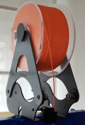

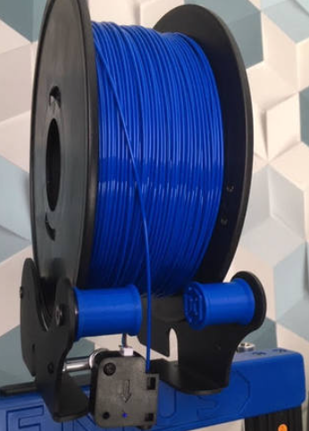

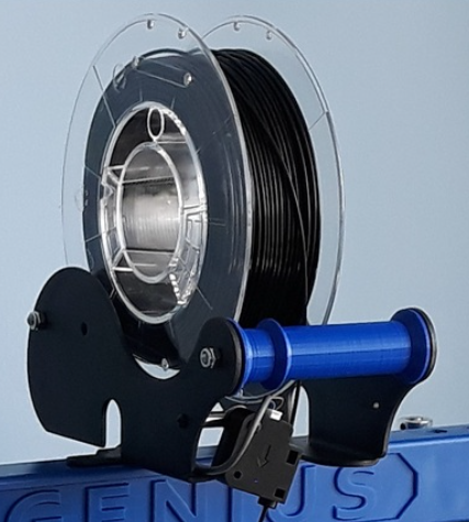

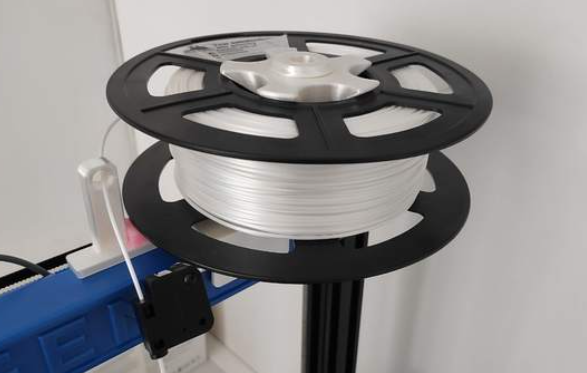

Il n'y a pas qu'une seule solution possible, Tu peux imprimer un nouveau système complet dans le gene des pièce de @Patrick76, ou garder le systèmes d'origine et utiliser des rouleaux a insérer avec les roulement a bille d'origine.
Donc voici quelques solution qui existe et fonctionne bien :
Le Classique rouleau complet, fonctionne assez bien simple a imprimer la bobine est maintenu grâce a la zone a gauche qui fait un rebord pour empécher la bobine de ce baladé si tu utilise une bobine de 750gr, 500gr ou 250gr. STL ici
Tu as les Demi rouleaux que j'utilise la Genius depuis plus de 1 an fonctionne bien a les même avantage que le rouleaux au dessus mais avec moins de gêne pour passer le filament dans la capteur. STL ici
Après il y a aussi 2 autres systèmes intéressant je trouve qui diffèrent mais présente un avantage par rapport au rouleaux, il empêche la bobine de tomber, si ton filament est emmêler sur les rouleau tu peux finir par avoir une chute de la bobine et la attention les dégâts (j'ai eu ce soucis mais cela peu arrivé sur des bobine mal enrouler).
- 1er solution qui ce fixe a partir du support d'origine, STL ici
- 2eme solution assez original que j'aime bien, ou la bobine est dans le sens horizontal, STL ici
Ce dernier demanderais d'être revue sur X1 mais serait parfait sur X2 au niveau de la pièce de maintient au cadre.
