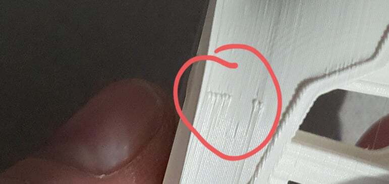

Biggie Posté(e) Janvier 27, 2022 Posté(e) Janvier 27, 2022 Bonsoir tout le monde, Maintenant que ma machine et un peu prés règle, j'ai décide de faire un Benchy, j'ai 2 défaut dessus pourriez vous m'aide a les ressoudre. température 200/50 et 190/50 le souci sur les 2. Merci à vous.
Idealnight Posté(e) Janvier 27, 2022 Posté(e) Janvier 27, 2022 (modifié) Ce n'est pas vraiment un défaut, c'est la couture/jointure/z-seam. Avec un peu de réglage on peut la réduire/la rendre discrète mais pas l'effacer sur les pièces arrondies. Modifié (le) Janvier 27, 2022 par Idealnight
Biggie Posté(e) Janvier 27, 2022 Auteur Posté(e) Janvier 27, 2022 Merci de ta réponse, Comment puis-je faire pour la réduire. quand je vois des benchy sortir de machine et qu'il sont totalement nickel.
Idealnight Posté(e) Janvier 27, 2022 Posté(e) Janvier 27, 2022 (modifié) Ce n'est pas si simple il faut jouer sur les paramètres de jointure/vitesse parfois des options de rétractions entrainent des défauts, distance d'essuyage. Il faut faire des essais. (tu peux toujours transmettre l'ensemble de tes paramètres par fichier html via l'extension cura export html. Mais je peux te garantir que cette jointure se voit sur tous les benchy de ce type plus ou moins mais elle est là Edit: et il faut que tu aies effectué tous les réglages aux petits oignons step/mm extrudeur, flow éventuellement etc... Modifié (le) Janvier 27, 2022 par Idealnight

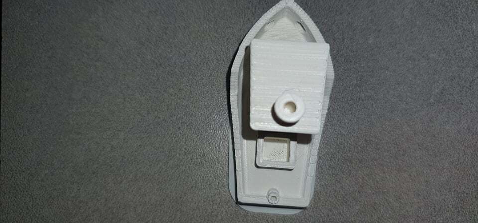

Biggie Posté(e) Janvier 27, 2022 Auteur Posté(e) Janvier 27, 2022 Tout les réglage sont au petit oignons, mon cube de calibration sort nickel. voici le profils en pièce joints. cura.curaprofile
Invité Posté(e) Janvier 27, 2022 Posté(e) Janvier 27, 2022 il y a 53 minutes, Biggie a dit : Tout les réglage sont au petit oignons, mon cube de calibration sort nickel. voici le profils en pièce joints. cura.curaprofile 848 O · 0 downloads on ne doit pas avoir la même notion de "petits oignons" regarde dans le pont du bas, sur la photo vue de dessus, il manque de la matière, donc sous extrusion les fils ne sont pas parfaitement alignés tout le long du bateau, = défaut dans les axes X et Y je ne dirais pas que c'est la couture, puisqu'il y a des lignes ou la bulle n'est pas présente, quoique une sous extrusion pourrais faire la même chose il y a donc encore beaucoup de boulot pour arriver à la perfection

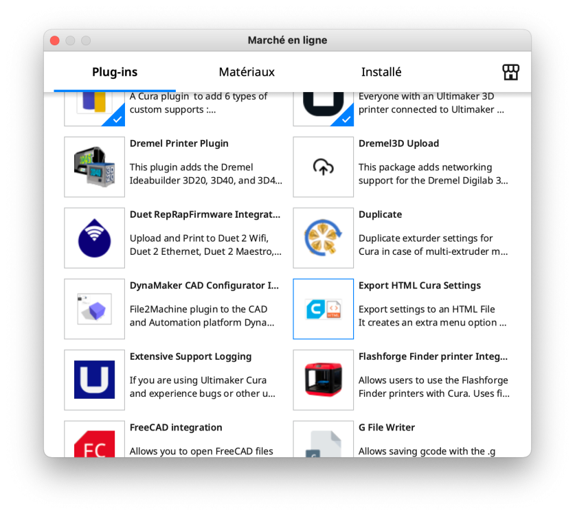

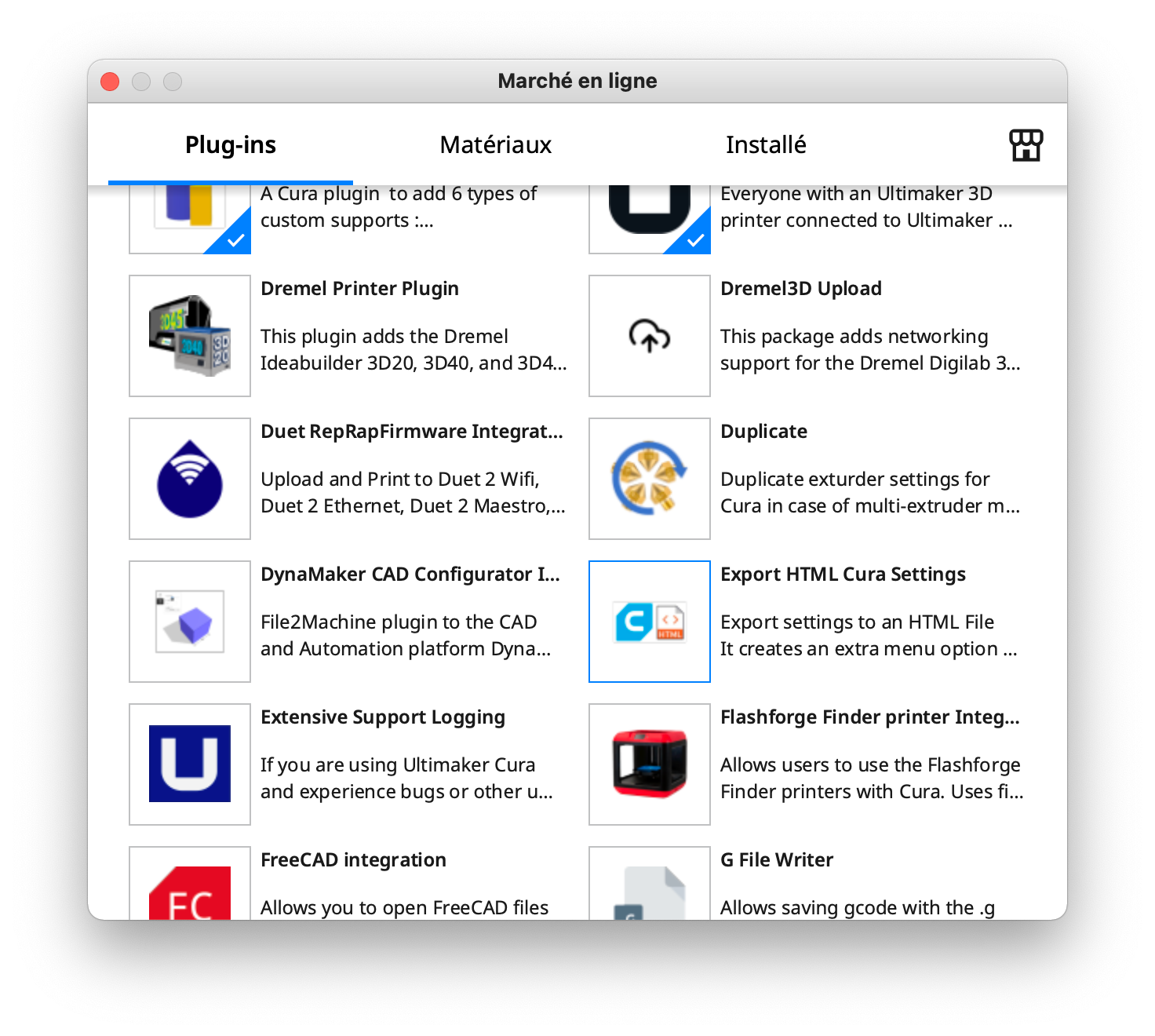

Invité Posté(e) Janvier 28, 2022 Posté(e) Janvier 28, 2022 Il y a 2 heures, Biggie a dit : Je t'ai envoyer plus haut le profils cura en pièces joints ce n'est pas le bon format, le peu d'informations lisible après beaucoup d'effort de notre part ne donne aucune indications valable va sur le marché en ligne (en haut à droite dans cura) télécharge le plug-in de ma capture d'écran et envois nous le fichier htlm créé par ce plug in merci

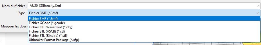

Kalamiit Posté(e) Janvier 28, 2022 Posté(e) Janvier 28, 2022 (modifié) Y a un malentendu... Pour obtenir un fichier .html du projet que tu tentes d'imprimer (et pas les règlages généraux), il faut installer le pluggin "export html..." Ensuite, tu vas dans "fichier" > "exporter" et tu postes le .html obtenu ooops ! grillé ! Modifié (le) Janvier 28, 2022 par Kalamiit grillé
Biggie Posté(e) Janvier 28, 2022 Auteur Posté(e) Janvier 28, 2022 (modifié) Re, j'essaiye de vous joindre le fichier demandé, mais je n'est pas HTML, j'ai bien installé l'extension, et redémarrer cura. je ne peux que vous les partagez comme ça Edit : je pense avoir réussie pour le fichier je vous le met en pièce joints. Merci AU20_3DBenchy.3mf Modifié (le) Janvier 28, 2022 par Biggie
Idealnight Posté(e) Janvier 28, 2022 Posté(e) Janvier 28, 2022 Il faut le fichier car là il manque tous les paramètres utiles. Déjà il te faudrait en mode avancée dans les paramètres. Et pour le fichier comme l'explique le plugin il faut aller dans files - save project - et là tu pourras l'exporter en html
Biggie Posté(e) Janvier 28, 2022 Auteur Posté(e) Janvier 28, 2022 Re oup's tu a répondu entre temps, je te le met en pièce joints, j'espère avoir réussie. AU20_3DBenchy.3mf
Savate Posté(e) Janvier 28, 2022 Posté(e) Janvier 28, 2022 il y a 3 minutes, Biggie a dit : e te le met en pièce joints, j'espère avoir réussie. non, il faut faire enregistrer le projet et choisir html dans la combo en bas.
Biggie Posté(e) Janvier 28, 2022 Auteur Posté(e) Janvier 28, 2022 Justement je n'est pas HTML dans le combo, quelqu'un peut venir a distance me montrer ?

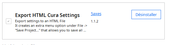

Savate Posté(e) Janvier 28, 2022 Posté(e) Janvier 28, 2022 il y a 2 minutes, Biggie a dit : Justement je n'est pas HTML dans le combo tu as installé l'extension ?
Biggie Posté(e) Janvier 28, 2022 Auteur Posté(e) Janvier 28, 2022 l'extension, j'ai juste cliqué sur installer, au magasin
Savate Posté(e) Janvier 28, 2022 Posté(e) Janvier 28, 2022 il y a 3 minutes, Biggie a dit : l'extension, j'ai juste cliqué sur installer, au magasin et tu as bien installé l'extension "export html cura settings" ?
Biggie Posté(e) Janvier 28, 2022 Auteur Posté(e) Janvier 28, 2022 (modifié) Normalement oui. Modifié (le) Janvier 28, 2022 par Biggie

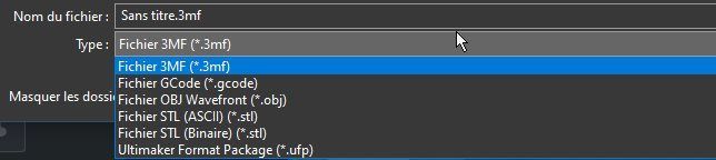

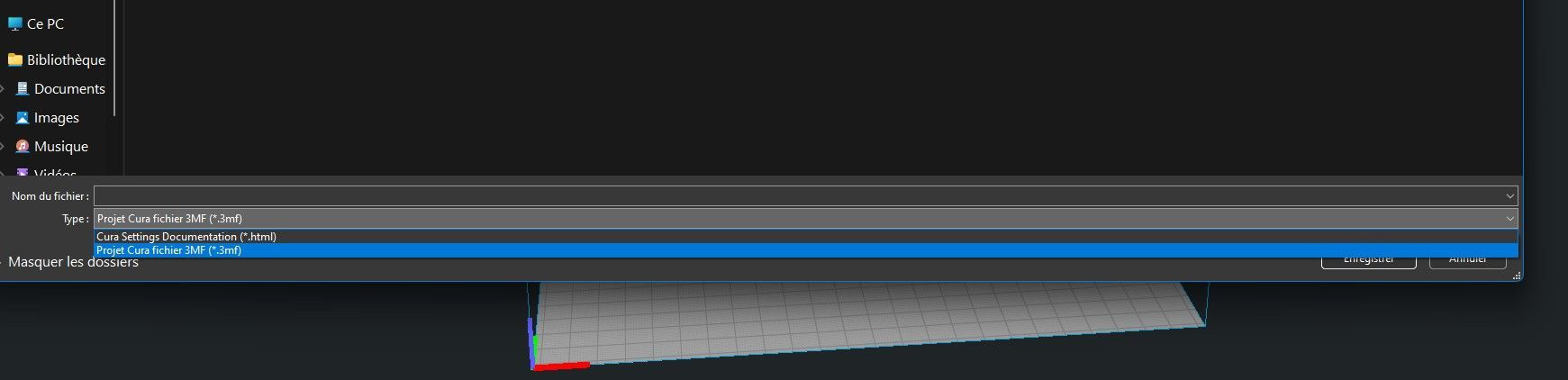

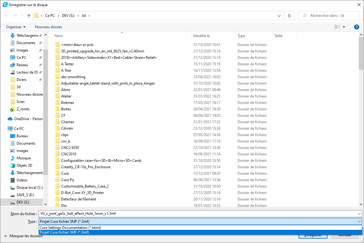

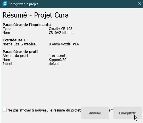

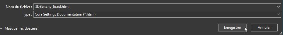

fran6p Posté(e) Janvier 29, 2022 Posté(e) Janvier 29, 2022 (modifié) @Biggie Pour «enregistrer» tu ne passes pas par l'option «exporter» du menu mais par «enregistrer le projet» (le nom de l'extension est trompeur ). Echec : => Réussite: => => => => CQFD Modifié (le) Janvier 29, 2022 par fran6p

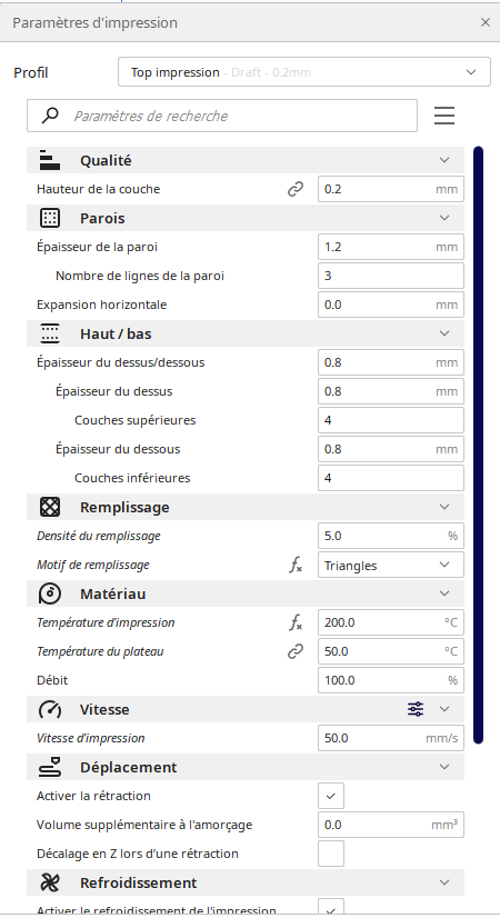

Biggie Posté(e) Janvier 30, 2022 Auteur Posté(e) Janvier 30, 2022 Bonjour, Effectivement j'ai réussie, il es en pièce joints. Merci top.html

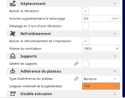

Invité Posté(e) Janvier 30, 2022 Posté(e) Janvier 30, 2022 active la "rétraction avant parois externe", ça limite la goutte qui perle en dehors pourquoi avoir modifier la température finale, il faut la laisser identique jusqu'au bout à 185°C le collage sur les couches inférieures se fait très mal le principe du benchy, c'est de voir les comportement de la machine et d'en comprendre les défauts. il ne faut donc pas faire de bordure, il doit tenir tout seul, sinon, c'est que la machine est mal réglée éventuellement une jupe si dans le gcode de démarrage il n'y a pas les lignes de purges sur le coté, sinon, inutiles (les lignes, pas la jupe) je vois qu'elle y sont, a toi de voir
Idealnight Posté(e) Janvier 30, 2022 Posté(e) Janvier 30, 2022 A contrario de Patrick, je n'activerai pas cette fonction, elle aura tendance a créer un défaut de sous extrusion. Je désactiverai "rétracter au changement de couche". Perso j'aime contrôler les accélérations et saccades car par exemple la vitesse de déplacement est importante pour limiter les dépôts incongrus. Je vérifierai a nouveau le test des 120mm pour l'extrudeur afin d'être sur de ne pas être en sur-extrusion. tu peux également faire un test de débit, il y'a un tuto sur le forum. 1
Biggie Posté(e) Janvier 30, 2022 Auteur Posté(e) Janvier 30, 2022 Bonsoir, Donc pour le coup que dois-je faire ? mise a part désactivé la bordure et mettre toute les température pareil
