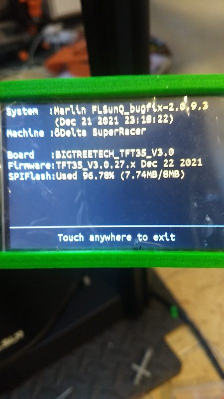

Foxies Posté(e) Janvier 27, 2022 Partager Posté(e) Janvier 27, 2022 J'ouvre un nouveau sujet pour ne pas polluer le sujet de "Firmware Guilouz". C'est à propos des firmwares sur la SR mais aussi les autres tel que la Q5 ou la QQS. Bref je répond à @smiley Citation Il y a 2 heures, smiley a dit : Il y a une chose que je ne comprends pas, c'est que pour moi en activant la fonction dont j'ai parlé plus haut dans le firmware de l'imprimante, lorsque j'imprime depuis octoprint ça ne lance que l'écran d'impression déjà enregistré dans le firmware de l'écran et pas un nouveau. C'est le problème des fonctions qui ne sont pas pris en compte par le firmware de l'écran car elle n'ont aucun "pointeur" associé pour montrer un page d'écran dédié. C'est pour cela que beaucoup de personne demandaient les sources de l'écran pour rajouter ces pages/écran relié dans Marlin à des pointeur qui appelle des procédures/fonctions. Bon, c'est un peu babare comme explications mais c'est le principe de fonctionnement avec les écrans DGUS/DWIN style CR6, H43, FYtech, etc. Flsun a construit un module série avec toutes leurs fonctions et parsemé le code Marlin de routines pour que ça fonctionne avec leur UI. Citation Il y a 2 heures, smiley a dit : alors si tu as une version pour un écran plus petit (et donc moins cher) je suis preneur! ou des conseils pour savoir quoi modifier pour adapter le firmware de l'écran à une résolution plus petite. mais je ne trouve pas un tft35, c'est un btt? tu as un lien peut-être? Il y a toutes la famille des BTT-TFT ou moins cher et plus intégré à Marlin le Mks-TS35v2. Sinon tu n'as presque rien à effectuer dans Marlin pour l'écran, seulement sélectionner le type: REPRAP pour le BTT-TFT ou TS35v2 pour le Mks. Citation Il y a 2 heures, smiley a dit : d'ailleurs tu as un lien pour github? Oui, c'est par là => GiHub (je n'ai pas encore intégré la partie SR) , Pour les sources, utilise la branche "FLSUN" qui est la dernière version stable de Marlin. J'ai créer un fichier "FLSUNQ_Config.h" (en plus dans le répertoire Marlin config) pour aider les utilisateurs, pas trop avancés en prog, de modifier certains paramètres simple comme les Step, le type de thermistor, les steppers, etc sans les chercher dans les fichiers de conf de Marlin. Bref, regardes c'est free 1 Lien vers le commentaire Partager sur d’autres sites More sharing options...

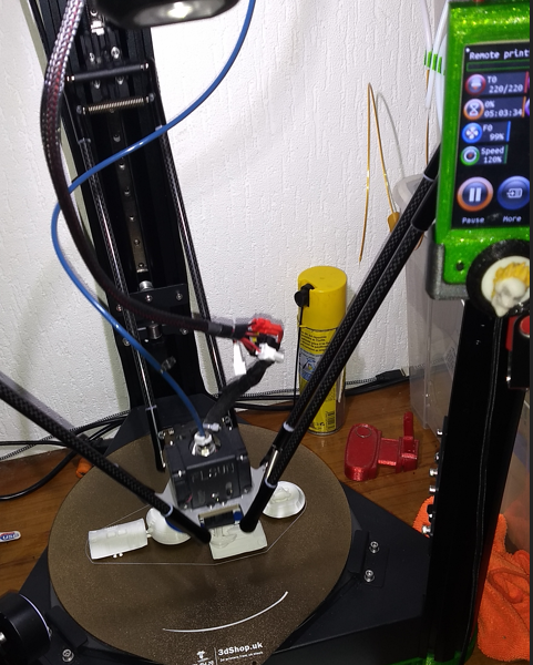

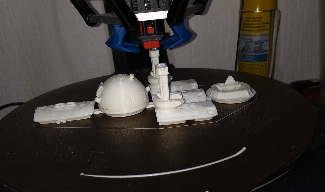

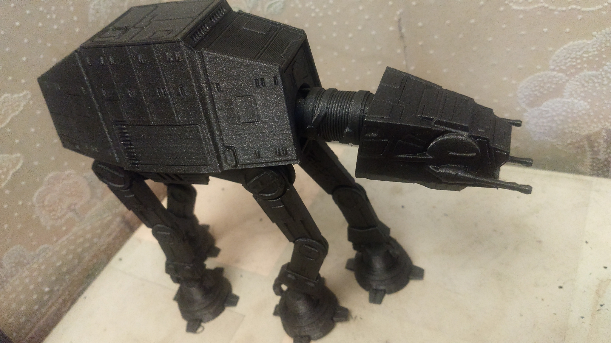

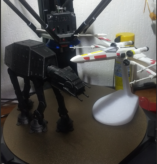

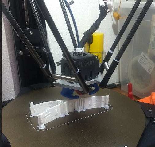

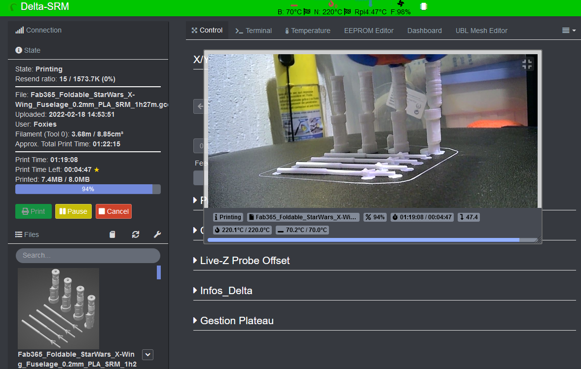

Foxies Posté(e) Février 20, 2022 Auteur Partager Posté(e) Février 20, 2022 Juste pour vous montrer mes dernières impressions avec la SR associé à la QQSPro sous Marlin 2.0.9.3. Mes dernières réalisations: Blanc/Noir=SR, Couleurs=QQSP StarWars robot AT-AT StarWars X-Wings Robot AT-AT et le X-Wings. Mon print en cours....... Robot R2D2. Voili, voilà. Bon dimanche Lien vers le commentaire Partager sur d’autres sites More sharing options...
