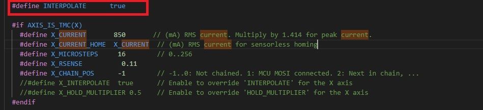

vic003 Posté(e) Janvier 28, 2022 Posté(e) Janvier 28, 2022 Bonsoir à tous, J'ouvre ce poste mais c'est n'est pas réellement un souci, juste une bizarrerie sur laquelle j'aimerai échanger, concernant les step/mm de l'extrudeur. Comme certains savent je suis passé en carte mère BTT SKR 2 donnc je suis en plein dans les réglages et peaufinages actuellement. J'ai déjà calibré les step/mm des axes X Y et Z. Ce soir j'ai voulu vérifier mes step/mm de l'extrudeur et régler aux petits oignons. J'ai un extrudeur dual drive clone du BMG, et en fait l'ancien proprio m'en a donné deux, dont un neuf dans son emballage, donc tant qu'à faire je monte le neuf, pour info c'est une vrai copie, donc les step/mm sont identiques au bmg, à savoir +- 415. Ce soir je charge mon filament, je trace mon trait à 120mm de l'extruder je lance mon G1 F100 E100, et surprise ! Je mesure 78mm restant, donc l'extrudeur n'a passé que 42mm... Je fais mon calcul et j'en arrive au résultat de 1008 step/mm Je relance plusieurs fois et j'extrude pile 100mm Alors première question, d’où peut provenir une telle différence de 415 à 1008 step/mm ?? Deuxième question plus étonnante, j'ai du lancer une impression avant d'avoir fait ces réglages, et tout s'est passé au top, pas de sous extrusion rien, le tout en PETG, comment est-ce possible? Maintenant j'ai presque peur d'avoir de la sur extrusion !

vic003 Posté(e) Janvier 28, 2022 Auteur Posté(e) Janvier 28, 2022 Le 28/01/2022 at 22:50, Morganne46 a dit : @vic003 je ne peux pas te répondre là, j'ai installer cet extrudeur avec une SKR min E3 V2, j'ai aucune référence avec une autre carte mère, c'est possible oui, d'autres plus expérimenté pourront te répondre dès demain, ou dans la soirée Dérouler Pas de soucis ! effectivement le BTT H2 est aux alentour des 900 step/mm. Tu as activé : dans ton firmware? Je me demande si c'est pas les microsteps qui font ça.

Morganne46 Posté(e) Janvier 28, 2022 Posté(e) Janvier 28, 2022 Le 28/01/2022 at 22:59, vic003 a dit : Pas de soucis ! effectivement le BTT H2 est aux alentour des 900 step/mm. Tu as activé : dans ton firmware? Je me demande si c'est pas les microsteps qui font ça. Dérouler Non cette option est inactive de mon cotés
vic003 Posté(e) Janvier 28, 2022 Auteur Posté(e) Janvier 28, 2022 Le 28/01/2022 at 23:02, Morganne46 a dit : Non cette option est inactive de mon cotés Dérouler Peut être par là que je dois chercher, je me demande vraiment si c'est utile, mais à priori ça a des avantages en précision. Et tous les axes sont OK sauf l'extrudeur c'est quand même étrange!
