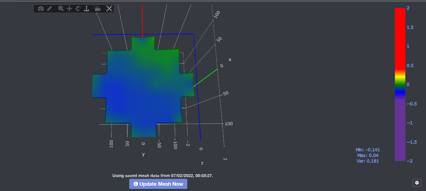

bon je viens de faire un G33 P5 V3 3 fois d'affilé le mieux c'est un std de 0.028...
Je dois avoir un problème. j'ai dégraissé, nettoyé les rail mais ça n'a rien changé.
une idée?
Tu es dans la bonne fouchette. Au-dessus de 0.08, il y a un problème (stabilité, point dur, ..)
J'avais un 0.12 avec mes rails made in china!!
le c** je ne sais pas pourquoi mais j'avais lu 0.008 donc je me stressais à mort!
merci !😅
plus qu'à comprendre pourquoi mes carrés ne sont pas carré...😕

J'ai attendu ce week end et une bonne bouteille de Vosne Romanée pour démonter avec l'aide de l'ami Francois, les rails et tout nettoyer et regraisser
Il s'avere que j'ai plusieurs points dur et les rails sont marqués dans les'interstices de la navette (le truc vert et rouge)
Je pense que Flsun le savait c'est pour cette raison qu'ils ont vomi de la graisse blance pour remedier de facon illusoire à ce probleme caché.

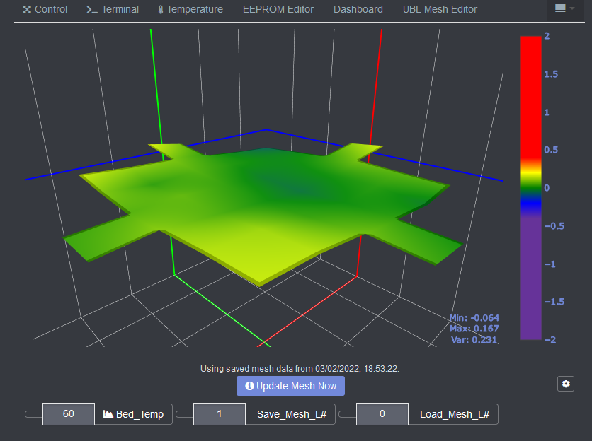

Bon j'ai vu que vous utilisiez le  plugin Bed Visualizer je ne vous cache pas que les reglages dépassent mon entendements  j'ai commencé à googliser  mais rien de problant concernant notre imprimante
  il y a t il tuto   viable pour delta ?
j'ai cru comprendre que l'on etait obligé de  faire un carré pour notre cercle du bed qu'en est il  ?
une autre question
quand vous faites G33 P5 V3 vous  le bed est à 60 ou est froid ?
(je pose beaucoup de question désolé)

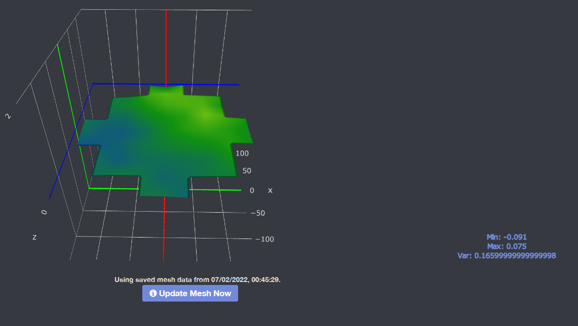

Voici mes résultats
je ne vous cache pas que je n y comprend pas grand chose
et voici les commandes que j'ai passé mais je reste bien perplexe quand à leurs  intérêts.
et toujours la même question je dois le faire sur un bed chaud ou froid ?

Le meme a froid

En fait le paramètrage est lié au mode de nivellement du firmware (ABL, UBL ou manuel). J'utilise l'UBL car plus facile et on peu mémoriser plusieur nivellement/Maillages en EEPROM. Pour les trucs et astuces sur les Deltas de FLSun, j'ai regroupé un tas d'information techniques sur mon Wiki sur GitHub. Les étapes de réglages et de préparation sont les mêmes sauf que l'interface (écrans ou terminal) sont différents mais le cheminement reste identique.
Bref, pour le carré qui est un rond car la zone est définie par un nombre de point en X et en Y donc carré/rectangle en dimension et notre lit qui est rond s'intégre dans ce carré. Mais certains points (les coins) ne sont pas mesurable et doivent être illiminés de la grille sinon on aurait des moyennes fausses.
La configuration que tu as mis est pour un nivellement UBL. le mieux pour toi c'est pour ABL(Stock) => Exemple Nivellements et on fait toujours un nivellement à la température que tu utilises pour le lit pour tes impressions et 60/70°C pour la calibration. C'est pour cela que j'utilise l'UBL car j'emploie un nivellement pour le PLA (60/70°C), un pour le PETG (80°C) et un dernier pour l'ABS (90/100°C) et je mets tous ça en EEPROM (Location). Je les recharge en fonction du filament utilisé avec la commande GCode "G29 Lx" dans mon slicer.

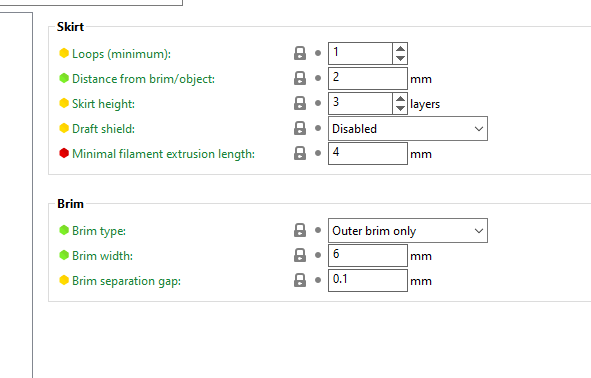

par contre moi je fais un brom avavant chaque print
