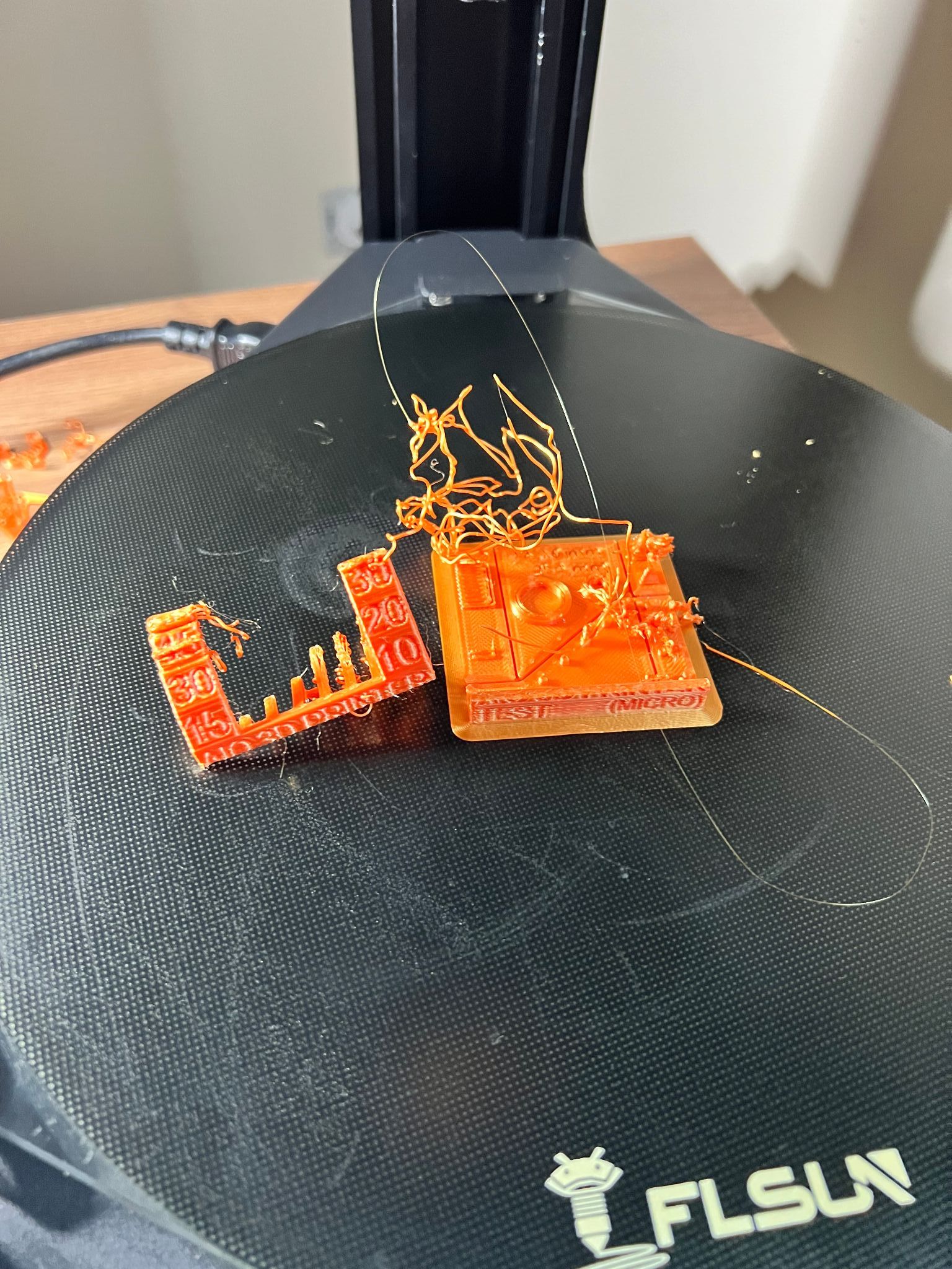

Bonsoir à tous
A mon tour je  partage une fois de plus mes déboires... (j'ai déjà passé un post: )
Alors pour une meilleur lecture je vous donne le contexte (c'est ma première imprimante)
 FLSUN acheté chez Banggood/aliexpress
Apres lecture très  instructive de ce forum et suite au problème rencontré dans mon précédent post je me suis dit que j'allais faire comme les collègues: me lancer dans le tunning,  enfin non, l'amelioration de cette belle chinoiserie (je suis taquin).
j'ai donc acheté:
un extrudeur OMG  v2 celui-ci V2S
un Volcano (ptete pas un vrai mais bon  plus vrai que l'origine) celui-ci Vrai faux Volcano
un autre Volcano avec la chaussette  celui-ci  Chaussette
Un  truc "hotend" bi-metal celui-ci Hot end
des Pneufits  ceux la: pneus
plein de buses (pour me tenir compagnie) 1   2     3
et pour finir un ptfe fiable c ets fini
Mais voila  depuis c'est la M En fait non c est toujours la M..
alors j'imprime depuis un pc en WIN10 j'utilise CURA 4.11. 12 13  (et j ai le profil de la flsun du forum)  j'ai octopi   j'ai le firmware de @gillouz, j'ai suivi les toto video de  JSTECH JSTECH et de MArc L MArc le tout tres clair
avant d'en venir au forum j'ai aussi vu les sites  (all3d docarti.fr et bien entendu le forum (ici))

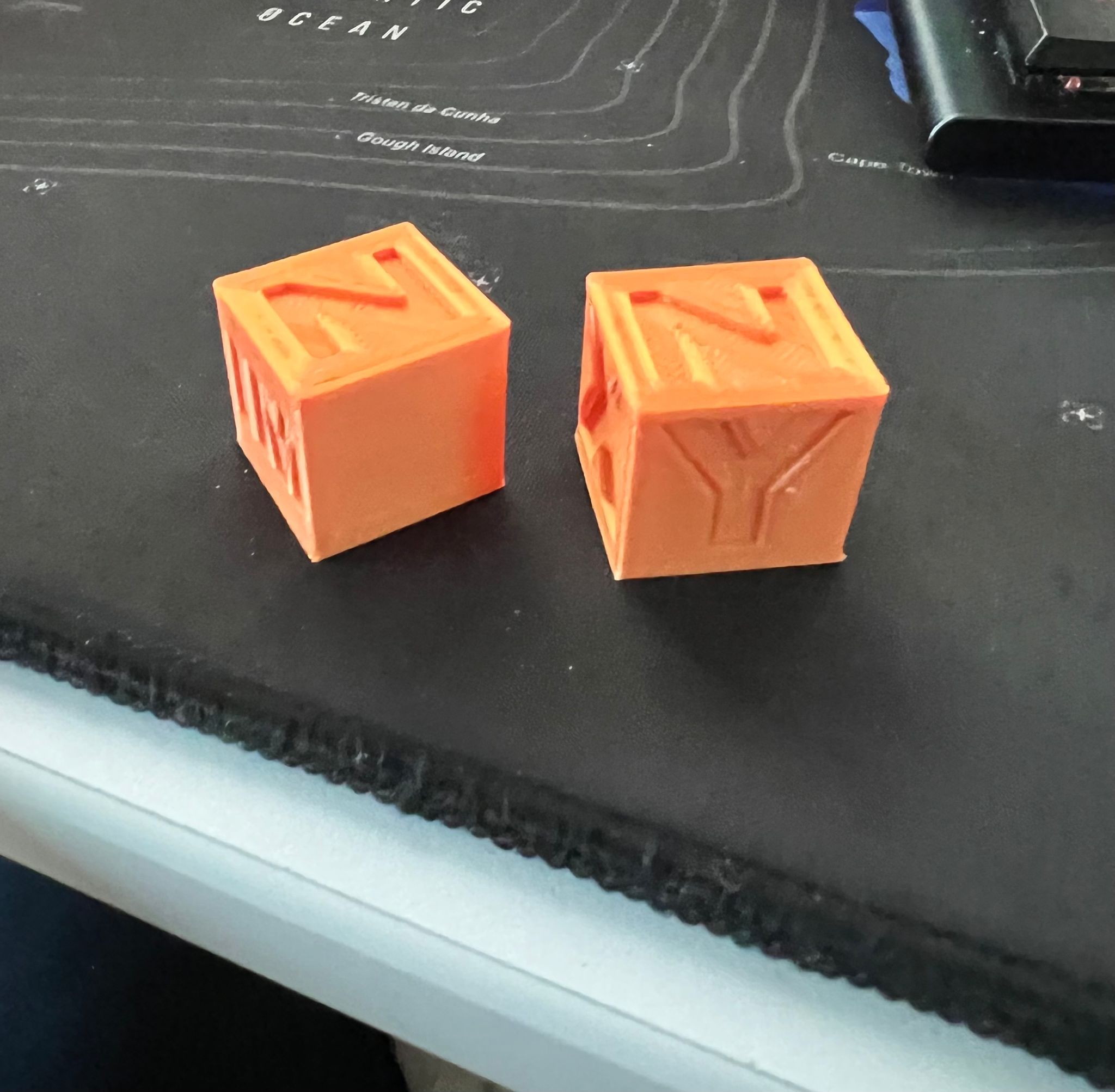

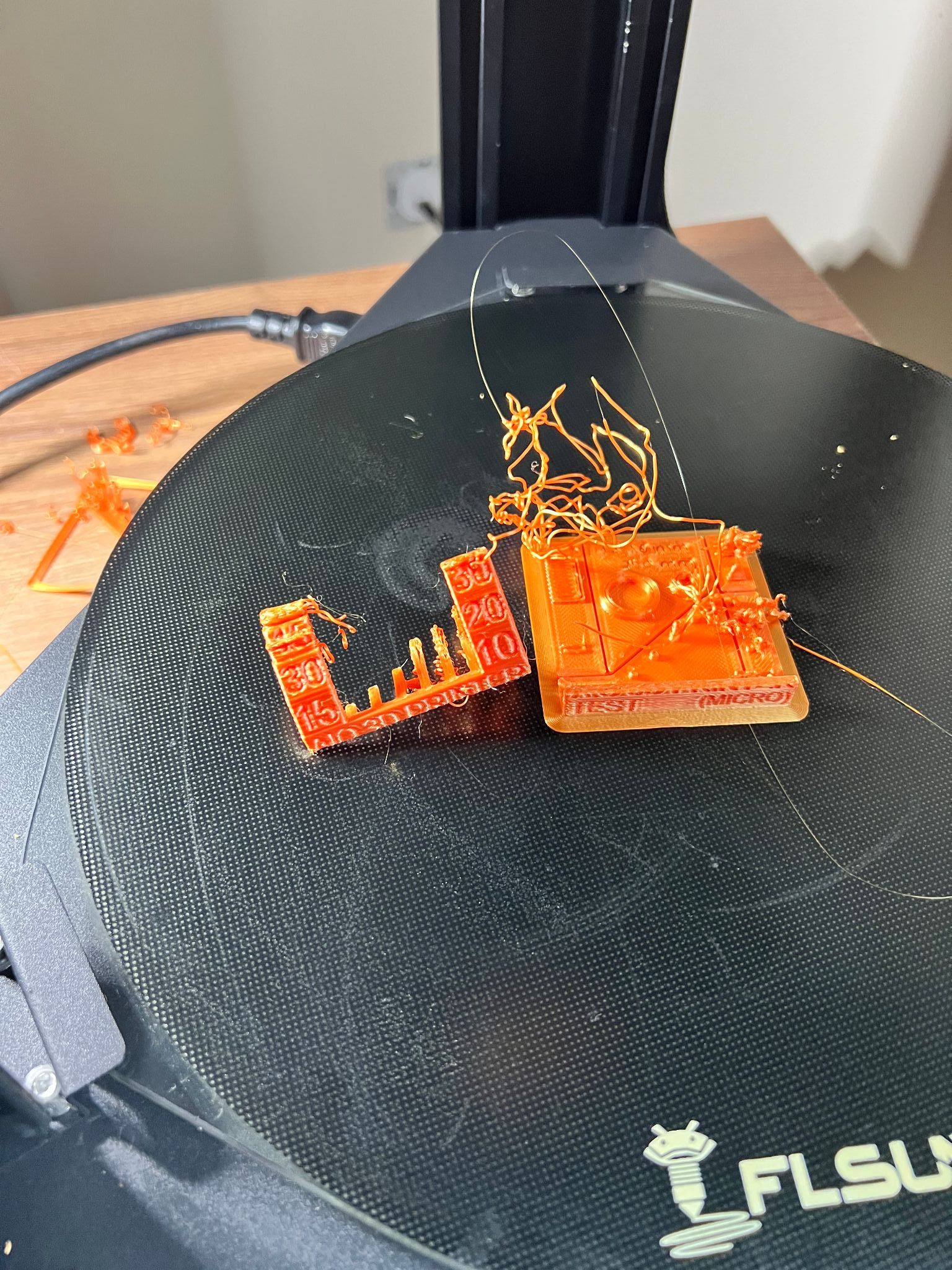

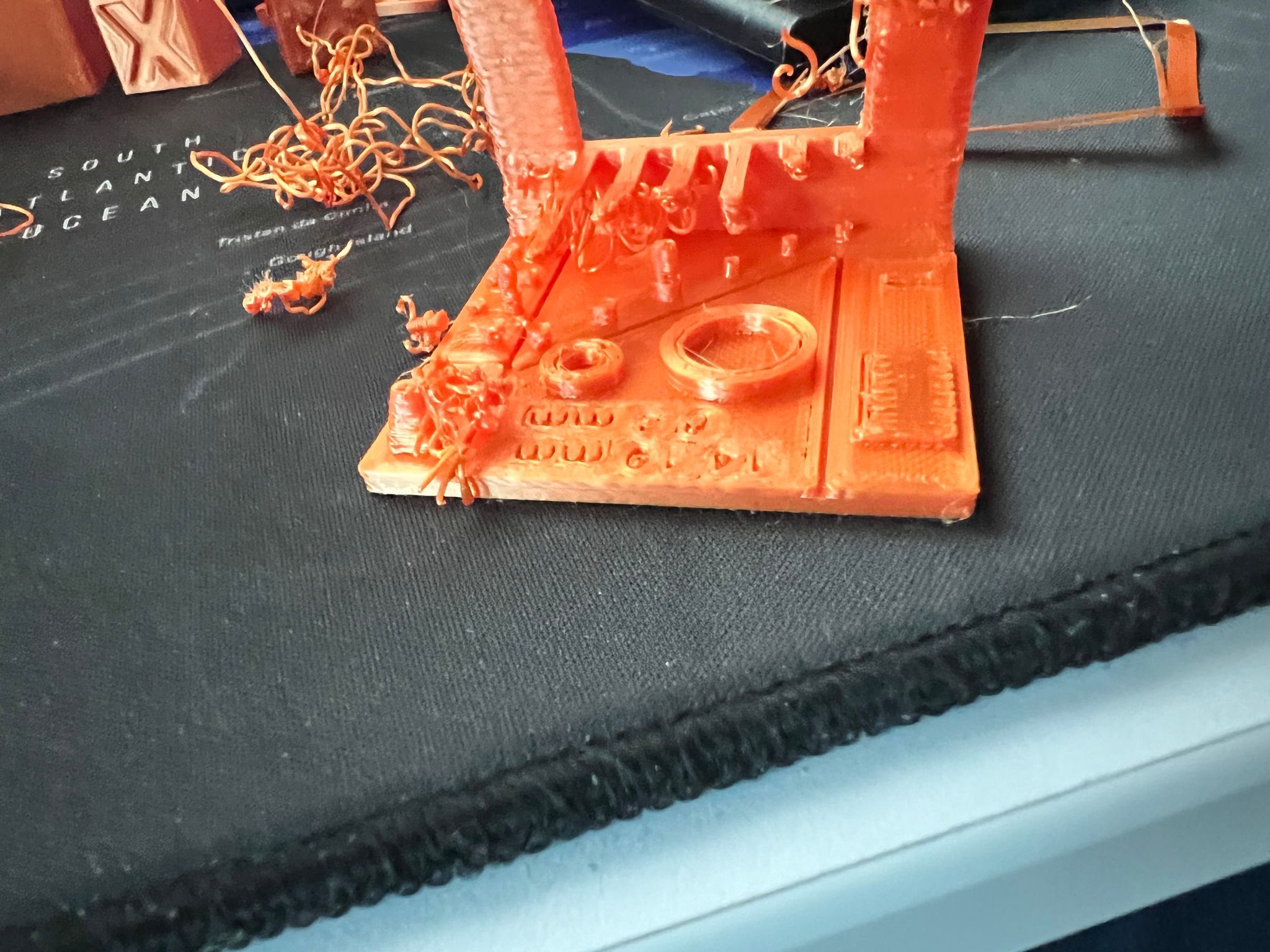

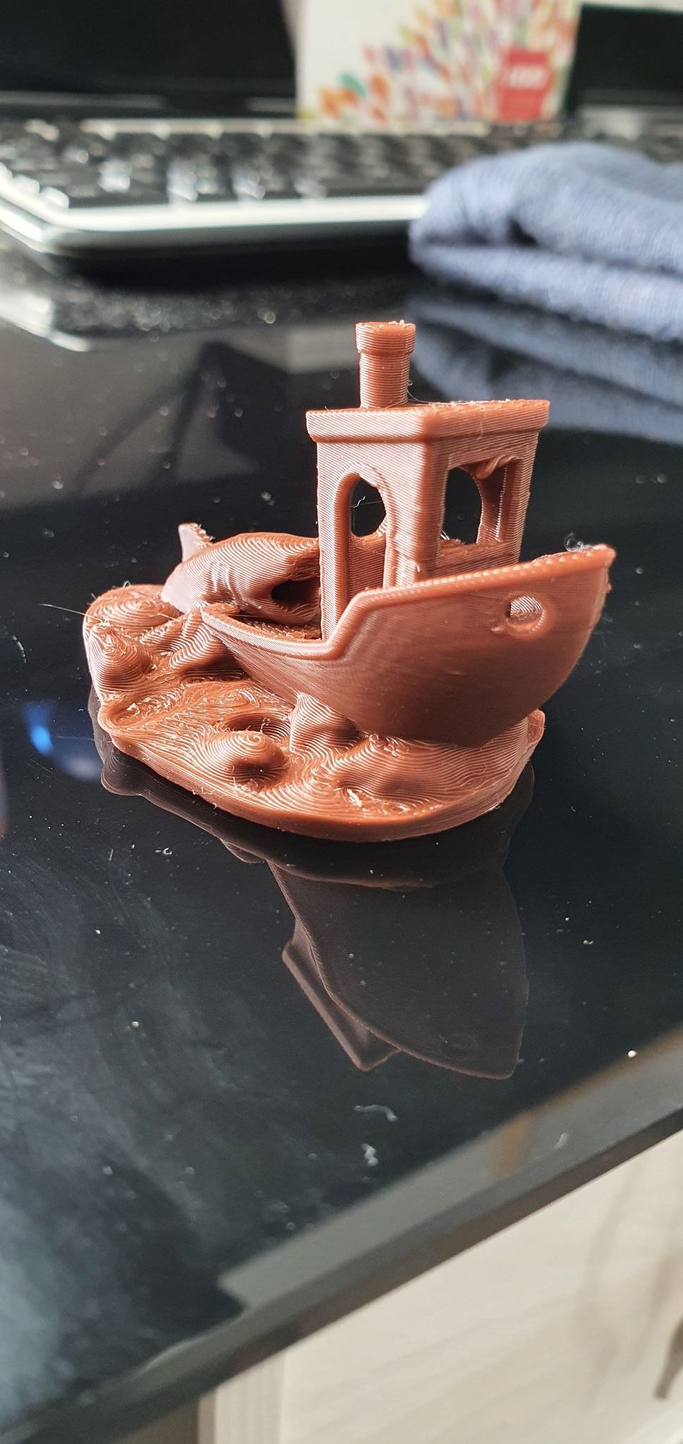

Mais voila j'ai tout testé et la je suis à la fin de mes capacités  donc voici en  photo mes résultats  (j ai essayé tout les réglages de temps, infill, vitesse,ventilo etc...)

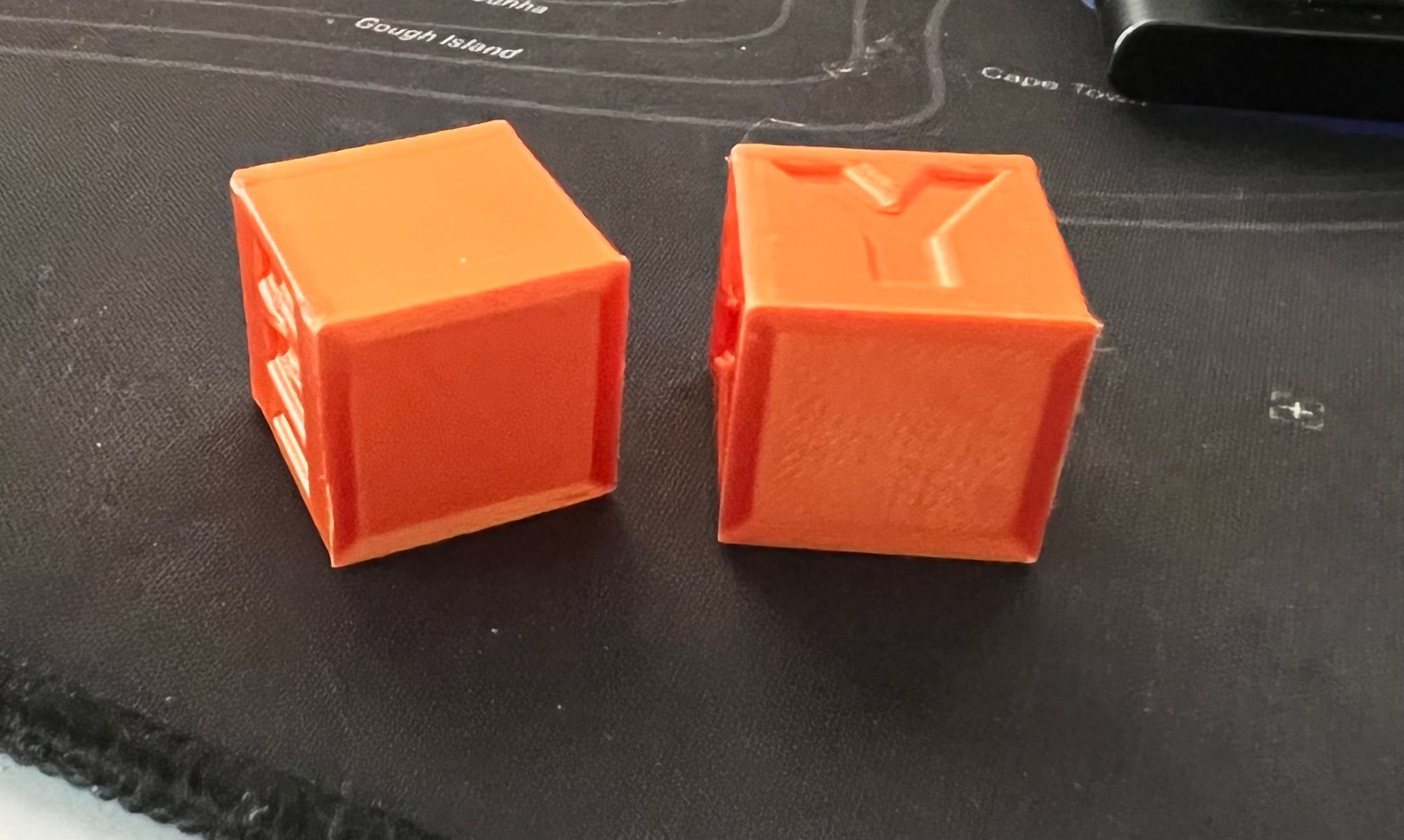

Alors les cubes sont pour pas mal  mais tout le reste  est très mauvais je vous épargne les autres  folies
en piece jointe ma config M503 et celle de JulMar qui tente  de m'aider ainsi que mes profils cura non standard
merci d'avance du temps que vous prendrez a regarder  ce post
je réponds à toute les questions
M503 stéphane.txt M503-JULMAR.txt 20.curaprofile fin 2 economique.curaprofile fin cool 80 INfill 20.curaprofile

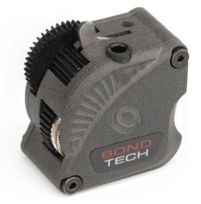

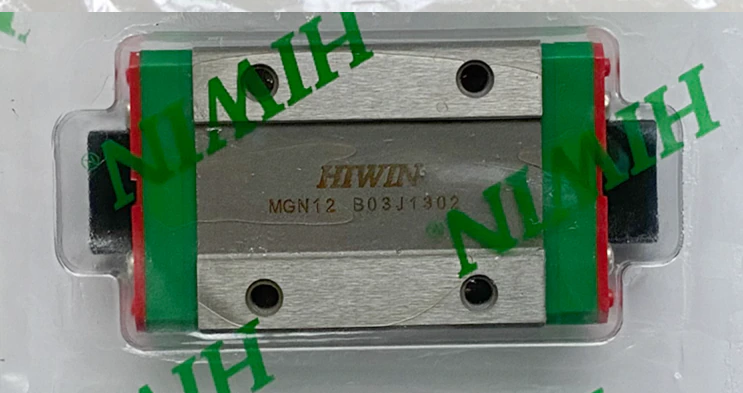

1°) Il faut changer l'extrudeur et prendre quelque chose de correct et qui va bien:

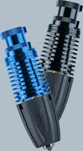

2°) Il faut remplacer le hotend par Rapido UHF
et finalement bien entendu les rails :
(pour ma part j'ai également changé les courroies par des courroies de qualité)
 + quelques pièces d'adaptation à imprimer en PLA ou mieux en résine et le tour est joué.
 + Firmwares de Cyril et excellentes vidéo de Jocelyn et voilà... :

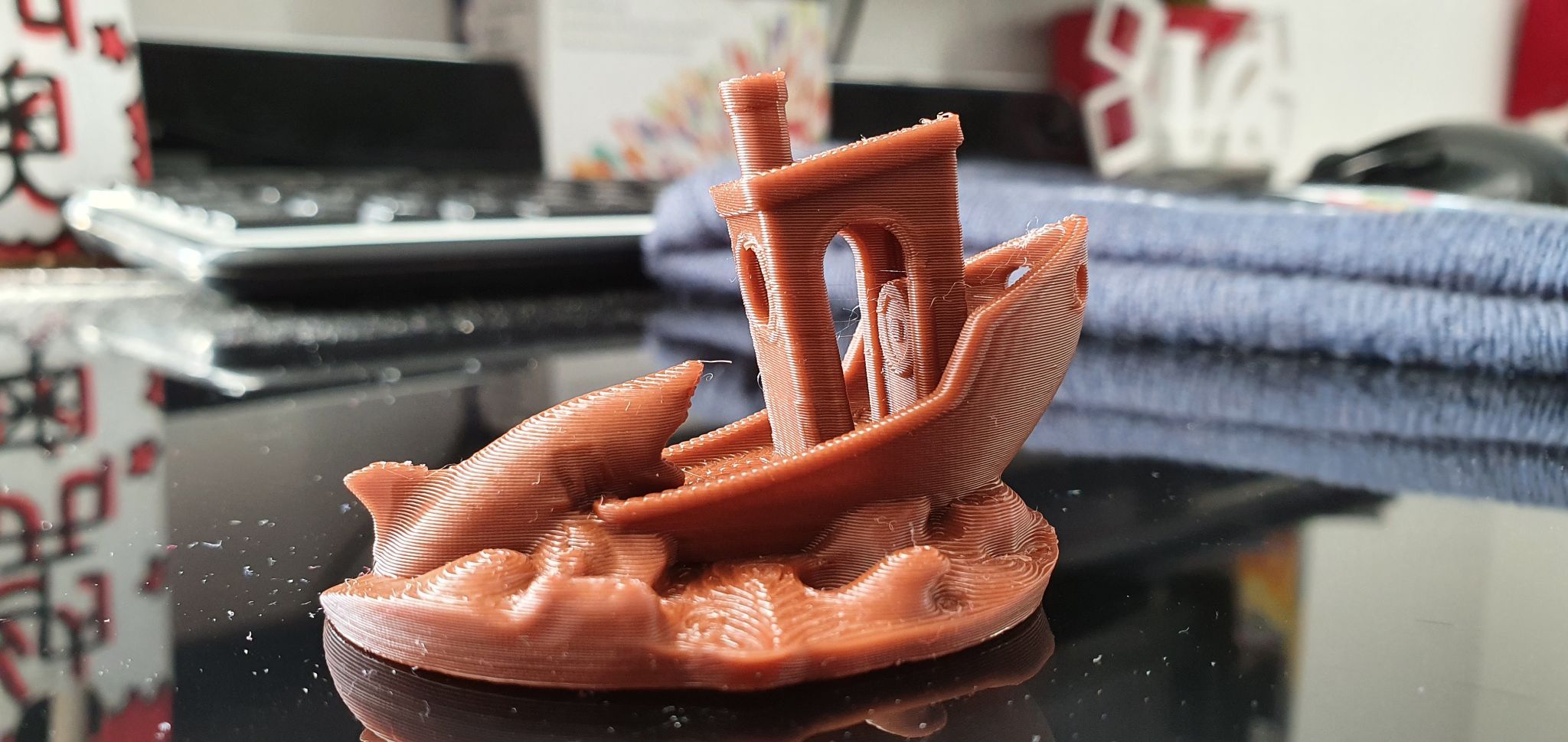

Ma machine de guerre, après 1 bon mois de boulot :

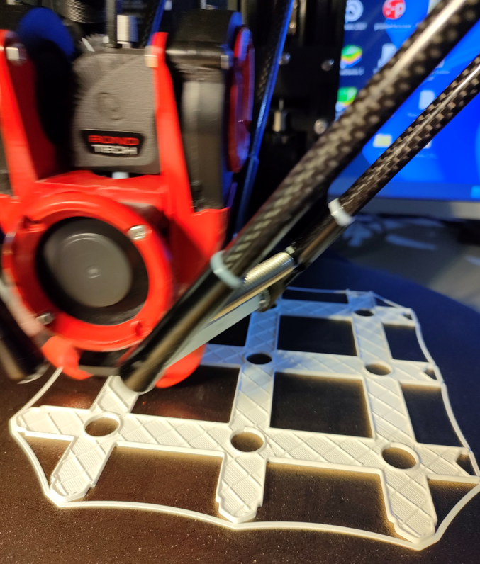

Après un mois d'utilisation de la SR, j'en arrive à la même conclusion que @riri7707. J'ai dû quelque peu investir et c'est de mieux en mieux, mais ça prend du temps, beaucoup de temps et de filaments...
Dernier tirage test à 150mm/s:
20220130_105513.thumb.jpg.554d679129609f3cb2816b48920fb57e.jpg20220130_105558.thumb.jpg.d971598ed14a9ea84cbce039bf883c87.jpg20220130_105542.thumb.jpg.a1eac30d836540747fe9bc95b74b4f40.jpg20220130_105522.thumb.jpg.a9caf726373ec74fffa3f70ac266abc8.jpg
Coté investissement, je me rend compte que j'ai à quelque chose prêt acheté les mêmes pièces que toi @stephane Breakin. OMGv2, heartbreak, volcano etc...

Salut,
faut garder espoir, c'est une bonne imprimante, surtout pour son prix. Qd je suis passe de la FW Marlin a Klipper, J'ai passe une semaine avant de pour imprimer qqc acceptable. C'est un peu comme dans ton cas, bcp de parametres ont change d'un coups. J'ai eu aussi un crash assez violant dans le bed, qui ma deforme la buse. Je ne me suis pas rendu compte longtems en me demandant pourquoi les surfaces sont pourries. J'ai pris un carnet et je me suis fait une feuille de route pour les tests et calibration, pris pas mal des notes pour pouvoir les correler avec les prints et surtout de pas me perdre. Au fur et a mesure, j'ai reussie a obtenir qqc en petits pas (J'ai passe envrion 1kg de filament...). Il faut de la patience. Commence par bien calibrer l'extrusion, et desactive tout fonction dans Cura/Superslicer qui optimisent l'extrusion, au debut ca perturbe plus que aider. J'ai imprime des cubes en mode vase et measure avec un pied a coulis jusqu'a l'epaisseur de la parroi match les settings. Ensuite reglage retract, puis reglage 1st layer etc.... Aujourd'hui, je suis satisfait avec la SR, meme si les rails restent perfectibles, et avec klipper, mais si je devais refaire le choix aujourd'hui, je passerai a la FW @gillouz en gardant la SR quand meme.
Salut @stephane Breakin,
J'ai téléchargé Cura pour regarder tes profils.
Je te propose un profil que j'ai modifié et testé (avec juste un retract réduit pour mon setup) sur le STL fourni, je te mets aussi le gcode...
Le profil que je propose ne doit pas être optimal mais permet de sortir la pièce correctement...
A voir si cela améliore les choses avec ta bécane.
A+

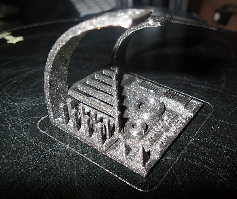

20 #2 Julmar.curaprofile AIl_In_One_3D_printer_test_micro.stl FSR_AIl_In_One_3D_printer_test_micro.gcode
Modifié (le) par julmar
merci à vous tous pour vos réponses.
Auriez vous le temps de comparer mon fichier 503 (gcode) avec le votre pour savoir si vous notez des incohérences. par rapport au votre ?
@julmar  a remarqué une différence dans mes vitesses de déplacement "G204" je crois

Il y a 12 heures, stephane Breakin a dit :
S'lut, je regardes ça dans la journée et je te dis par rapport au mien où juste le firmware a changé 😉

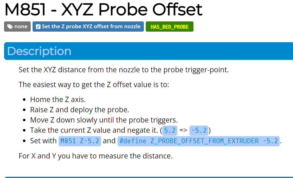

Bon j'ai quelques remarques:
Je trouve ton jerk est un peu trop haut un (10XYZ+5E) M205 X10.00 Y10.00 Z10.00 E5.00
La compensation du décalage en Z est trop haute de ne sert à rien donc soit M420 S0 soit M420 S1 Z10 (compensation jusqu'à 10mm).
Tu devrais augmenter la valeur de préchauffage du lit pour le PLA à 70°C (M145 S0 H220 B70 F0) pour avoir une meilleur adhésion.
Je remarque que ton Z_Offset n'a pas bougé M851 Z-16.2, tu as effectué un réglage de la hauteur pour tes premières couches soient bien?
Par contre, je trouve que le courant des steppers est haut. Un 950 sur XYZ et 900 sur E sera suffisant. (M906 X950 Y950 Z950/ M906 T0 E900)
Je vois aussi que le mode silence est activé M569 S1 sur les quatres steppers. Si tu as trop de bruit de rétraction sur le E, désactives-le (M569 S0 T0 E) et testes-le sur une impression pour comparer. Sinon tu peux aussi augmenter la limite haute du mode silence (la vitesse du rétraction standard devrait être 30-40mm/s) car elle est aussi à 30 donc l'extrudeur n'arrete pas de basculer entre le deux modes(StealthChop/SpreadCycles). Je l'ai mis à 50 🙂
Tes longueurs de chargement/déchargement du filament (M603 L350.00 U300.00) ne sont pas un peu courtes?
Voilà pour le principal.

pour le M851, cela definit l'ecart en XYZ entre la buse et le capteur probe, donc devrait bien rester à Z-16 environ, non ?
Il ne devrait pas être fixe à -16.2 (firmware) mais corrigé par ton réglage de Z_OffSet quand tu ajustes ta hauteur de buse/lit. Aprés tu as peut-être pil-poil la bonne hauteur mais j'en doute.

Pour le M581, je piges pas : que je soi en position Home ou à ras le lit, la distance Buse-Capteur de palpage est toujours la même, donc je ne comprend pas pourquoi cela devrait être affecté par un Z_offset.
Non, c'est pas comme ça sur Delta. Le Z_OffSet correspond à "l'épaisseur" de la sonde qui est pris en compte quand tu fais une calibration ou un nivellement. Le firmware retranche cette distance pour que ta buse soit exactement à Z=0 quand tu imprimes. Donc quand tu affines la distance entre la buse et le lit, tu rajoutes ou tu retranches ton ajustement à ce Z_OffSet (quelques mm) et que tu mémorises. C'est pourquoi cela m'étonne de la valeur fixe.
OK @Foxies, bizarre car cette valeur date du firmware stock et j'ai depuis upgradé avec un firmware flsun puis passé au firmware @Guilouz et bien sur refait le palpage et le Z0, sans rencontrer de problème particulier de hauteur de 1ere couche.

il y a 20 minutes, Foxies a dit :
que tu mémorises
Tu mémorises où ?
Parce que je suis dans le même cas que @julmar, j'ai -16.20 en Z dans M851 et ça ne change pas quand je fais mon Z offset depuis l'écran puis un M503.
Je ne comprends pas comment c'est mémorisé (si ça l'est parce que je le refais à chaque impression).

Il y a 5 heures, jmarie3D a dit :
Salut,
Tu le refais à chaque impression? C'est pas normal à moins que tu changes de type de filament à chaque fois..Je ne fais que 4 opérations en tout pour qu'elle soit OP quand je change de firmware: 2 pour la machine (calibration fine+ZOffSet) et 2 pour le filament (PID Buse+ Nivellement du lit à température de travail). Il y a aussi les deux indispensables aprés tout ça (eStep + flux du filament) que je réutilise/réinjecte quand je teste des nouveautés/modifications (firmwares). La mémorisation est faite avec un M500 ou  par menu (peut-être qu'il n'y a pas cette fonction sur l'écran STOCK)
Remarque: Je ne suis plus Stock depuis le 2ème jour. Changement d'écran mais toujours la même base mécanique.
Il y a 5 heures, julmar a dit :
Et je pense que @stephane Breakin est dans le même cas que moi.
Je vais essayé de recharger le firmware Stock avec son écran pour voir cette histoire de ZOffSet.
Edit: effectivement il ne modifie pas le ZoffSet (M851 Z-xxx) mais la hauteur Delta (M665 Hxxx). De plus il fait une pauvre calibration Delta (G33 P3) et enchaine avec un nivellement ABL. Mouaipp!! Drole d'idée!!

Depuis un moment, le filament ne colle plus au plateau et je cherche pourquoi.
il y a 29 minutes, jmarie3D a dit :
Regardes plus haut. J'ai réédité et compris pourquoi ....lol
