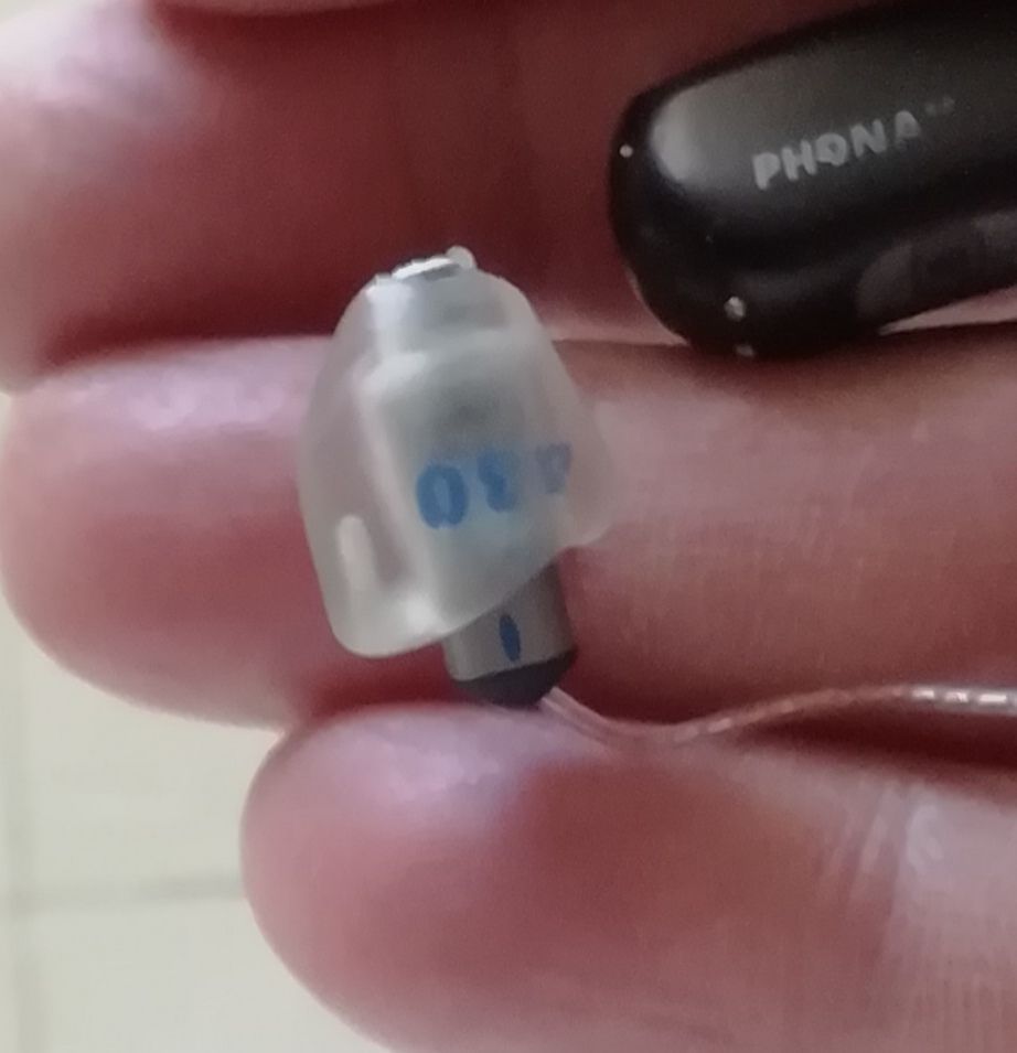

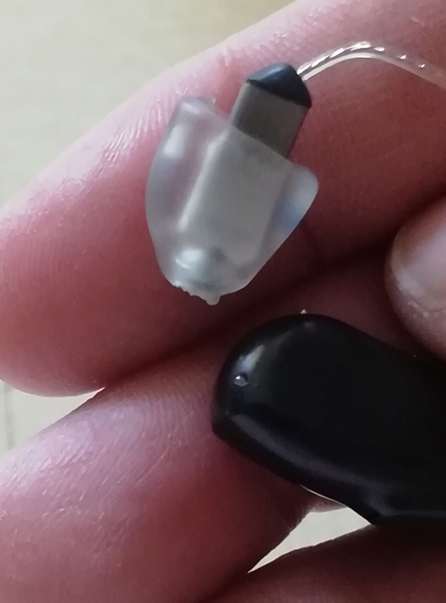

papagalak Posté(e) Février 2, 2022 Partager Posté(e) Février 2, 2022 (modifié) Bonjour, en discutant, avec mon audio prothésiste, de tout et de rien, j'ai parlé de mon hobby l'impression 3D. Au fur et mesure des Rdv, on parle de ce que l'on peut faire. Dernièrement il m'a pris l'empreinte de mon conduit auditif pour faire sur mesure un dôme. Bon ça y est j'ai fini mon roman, je vous livre ma (sa) question: Peut on réaliser des insert auditif personnalisé, avec l'une des imprimantes 3D, résine ou filament flexible. La pièce ne fera pas plus de 1cm2 Modifié (le) Février 2, 2022 par papagalak Lien vers le commentaire Partager sur d’autres sites More sharing options...
Kachidoki Posté(e) Février 2, 2022 Partager Posté(e) Février 2, 2022 (modifié) Salut, Le mien (audiopro) me disait que les appareils sont maintenant imprimés en titane. Donc pas forcément besoin de flexible. D'ailleurs les miens, moulés à mes conduits, ne sont pas flexibles, il n'y a que les domes "génériques" qui le sont, et c'est très désagréable à porter. Il faut simplement utiliser une matière bio-compatible, le titane en est une. Modifié (le) Février 2, 2022 par Kachidoki Lien vers le commentaire Partager sur d’autres sites More sharing options...
Invité Posté(e) Février 2, 2022 Partager Posté(e) Février 2, 2022 il y a 50 minutes, papagalak a dit : Peut on réaliser des insert auditif personnalisé, avec l'une des imprimantes 3D, résine ou filament flexible. La pièce ne fera pas plus de 1cm2 moi je dirais: pourquoi pas ? la dimension n'est pas un soucis pour nos machines la précision beaucoup plus, il faudrait une buse de 0,1mm pour avoir un degré de précision acceptable pour cet usage et comme le dis @Kachidoki, un filament compatible pour un contact cutané prolongé sans dégradation rapide, et si possible flexible Lien vers le commentaire Partager sur d’autres sites More sharing options...
Kachidoki Posté(e) Février 2, 2022 Partager Posté(e) Février 2, 2022 (modifié) @papagalak, je ne connaissais pas ce type de dôme. Les miens (j'ai aussi des Phonak) sont du même type, mais en rigide couleur chair, et englobant complètement le haut-parleur. J'imagine une histoire d'étanchéité pour protéger du larsen selon la correction. En tout cas, pour ce type d'impression, je n'envisagerais absolument pas le FDM. Une impression résine s'impose, reste à utiliser la bonne résine. D'ailleurs, je ne serais même pas étonné que ça soit déjà le processus utilisé, à minima pour un moule, puisque ça se fait déjà avec les versions titane chez Phonak... Modifié (le) Février 2, 2022 par Kachidoki Lien vers le commentaire Partager sur d’autres sites More sharing options...
