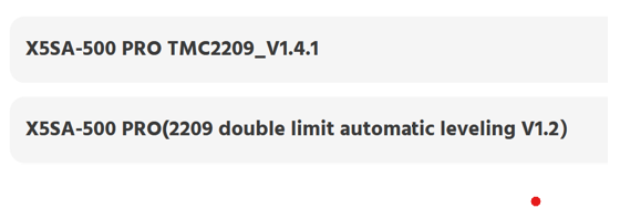

plombar Posté(e) Février 14, 2022 Auteur Partager Posté(e) Février 14, 2022 Bonsoir alors le jeunot a fait comme ça pour mettre à jour l'imprimante il a pris le G.code X5SA-500 PRO (mise à niveau automatique à double limite 2209 V1.2). il l'a ouvert avec un éditeur de texte et à modifier la ligne M8011 en mettant comme tu l'avais stipulé plus haut "M8011 S0,0010468" Il a enregistré la totalité du G.code dans un clef USB et l'a injecté dans la tronxy. et la niveau extrudeur c'est impec Par contre se pourrait il que ça ne soit pas le bon G.code et donc par conséquent il faudrait prendre le X5SA-500 PRO TMC2209_V1.4.1. Il faut que j'ouvre les 2 G.code pour voir si les pas de l'extrudeur ont la même valeur ci oui faudrait voir pour re-flasher la tronxy avec la valeur M8011 modifier et voir ci ça fonctionne Mais avant tout ça je vais lui dire de vérifier les capteurs de fin de courses et même toute la tronxy car comme il à démonté le boîtier de la carte il a peut être déregler un truc au passage. en tout cas ont apprends toujours de ses erreur faut juste avoir un peut de mémoire et ça c'est pas gagné Lien vers le commentaire Partager sur d’autres sites More sharing options...
Yellow T-pot Posté(e) Février 14, 2022 Partager Posté(e) Février 14, 2022 Il y a 1 heure, plombar a dit : Par contre se pourrait il que ça ne soit pas le bon G.code et donc par conséquent il faudrait prendre le X5SA-500 PRO TMC2209_V1.4.1. oui à vérifier. Si le gcode n'est pas le bon pour le Z, il ne l'est pas aussi pour le x et le Y. Il suffit donc de demander un mouvement X et Y et mesurer le résultat. Lien vers le commentaire Partager sur d’autres sites More sharing options...
plombar Posté(e) Février 22, 2022 Auteur Partager Posté(e) Février 22, 2022 Bonsoir à tous alors le résultat des tests avec les 2 G.code que ça soit le X5SA-500 PRO TMC2209_V1.4.1. ou le X5SA-500 PRO (mise à niveau automatique à double limite 2209 V1.2) même combat même résultat et les axes x y bouge normalement si ont demande 100mm ça bouge bien de 100mm Mais à chaque fois qu'il refait le Z offset et qu'il lance une impression ça ne garde pas le Z offset et la buse se place trop haut et donc la première couche ne s'accroche pas La il va faire un ticket sur le site de tronxy pour voir si pour la carte qu'il a il y a pas un G.code spécifique ou si ils ont déjà eu se problème Je vous tiendrais au courant des que tronxy répondra Je vous souhaite une très bonne soirée à tous Lien vers le commentaire Partager sur d’autres sites More sharing options...

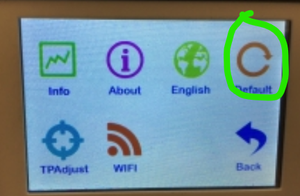

Yellow T-pot Posté(e) Février 22, 2022 Partager Posté(e) Février 22, 2022 il y a une heure, plombar a dit : Mais à chaque fois qu'il refait le Z offset et qu'il lance une impression ça ne garde pas le Z offset et la buse se place trop haut et donc la première couche ne s'accroche pas Bizarre... le changement des pas/mm de l'extrudeur ne nécessite pas d'utiliser les G-codes de configuration Tronxy. Comme expliqué plus haut dans mes messages, un coup de bloc note pour créer un mini gcode avec le M8011 et un M8500 pour enregistrer en mémoire et ça marche très bien sur la carte SD. Dans le menu, vous avez la possibilité de revenir à la configuration usine. Vous avez testé pour voir si ça règle le problème du Z-offset ? Lien vers le commentaire Partager sur d’autres sites More sharing options...
plombar Posté(e) Février 22, 2022 Auteur Partager Posté(e) Février 22, 2022 bonsoir yellow T-pot ah non pas essayé de revenir à la configuration usine je croyais que le nouveau G.code avait tout effacer. Donc je dis au jeunot de remettre la configuration d'usine et ont injecte juste le mini G.code Par contre une question bête c'est ou dans le menu pour revenir a la configuration d'usine . je sais c'est dur d'aider ont est un peut bas du front mais promis ont essai d'apprendre Lien vers le commentaire Partager sur d’autres sites More sharing options...
Yellow T-pot Posté(e) Février 22, 2022 Partager Posté(e) Février 22, 2022 Ça doit être là: Lien vers le commentaire Partager sur d’autres sites More sharing options...

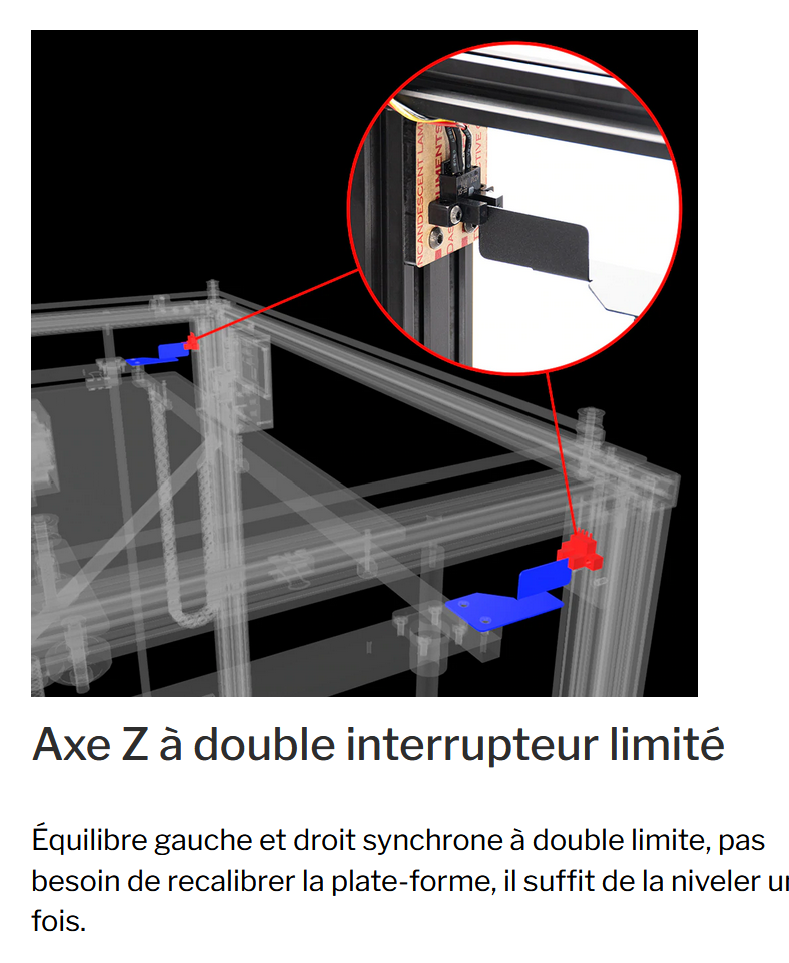

Yellow T-pot Posté(e) Mars 3, 2022 Partager Posté(e) Mars 3, 2022 (modifié) Salut @plombar, votre X5SA est envoutée...ou le firmware usine n'est pas le bon Si on reprend du début, je n'ai toujours pas ma réponse -> c'est une version simple ou double contacteur Z ? Ce n'est pas très compliqué à déterminer, les deux contacteurs optiques sont situés sur les pylônes arrières et il y a deux pattes qui viennent du cadre Z pour passer le signal. et donc si c'est bien une double contacteur Z avec carte V9 200415, le firmware à mettre c'est: https://www.tronxy3d.com/fr/pages/x5sa-500-pro-parameter-double-limit-version-firmware Modifié (le) Mars 3, 2022 par Yellow T-pot Lien vers le commentaire Partager sur d’autres sites More sharing options...
plombar Posté(e) Mars 3, 2022 Auteur Partager Posté(e) Mars 3, 2022 (modifié) Bonsoir yellow T-pot désolé il y a bien les 2 interrupteurs sur l'axe Z Par contre voila ce qui ce passe quand il fait le Z offset et qu'il lance une impression quand le plateau vient toucher la buse il se replace sous la buse mais 3 mm sous la buse et la le plateau n'arrive plus à ce remettre au bon Z offset et ça ce mets à biper un bip long Alors oui je sais va peut être falloir que je trouve une patte de lapin et du sang de poulet pour la désenvoûtez euh pas gagné ça Le petit jeune à fait une demande à tronxy voir si ils ont une idée Je vous tiens au courant et je vous souhaite une très bonne soirée à tous Modifié (le) Mars 3, 2022 par plombar Lien vers le commentaire Partager sur d’autres sites More sharing options...

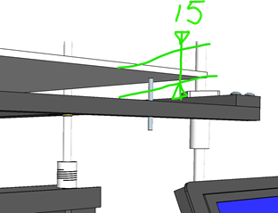

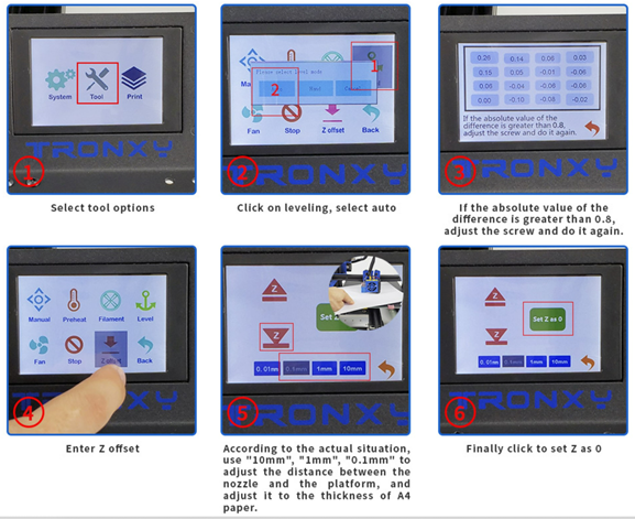

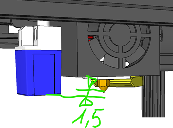

Yellow T-pot Posté(e) Mars 3, 2022 Partager Posté(e) Mars 3, 2022 pour être sur avant réglage du Z-offset l'écart Z entre le capteur et la buse c'est environ 1,5 mm et avant de régler l'offset, il est pas mal de contrôler le jeu plateau / cadre aux niveau des 6 vis pour garantir un bon écrasement des ressorts mais pas trop. et ensuite, la procédure z-offset, c'est bien comme ça qu'il fait le petit jeune ? Lien vers le commentaire Partager sur d’autres sites More sharing options...
