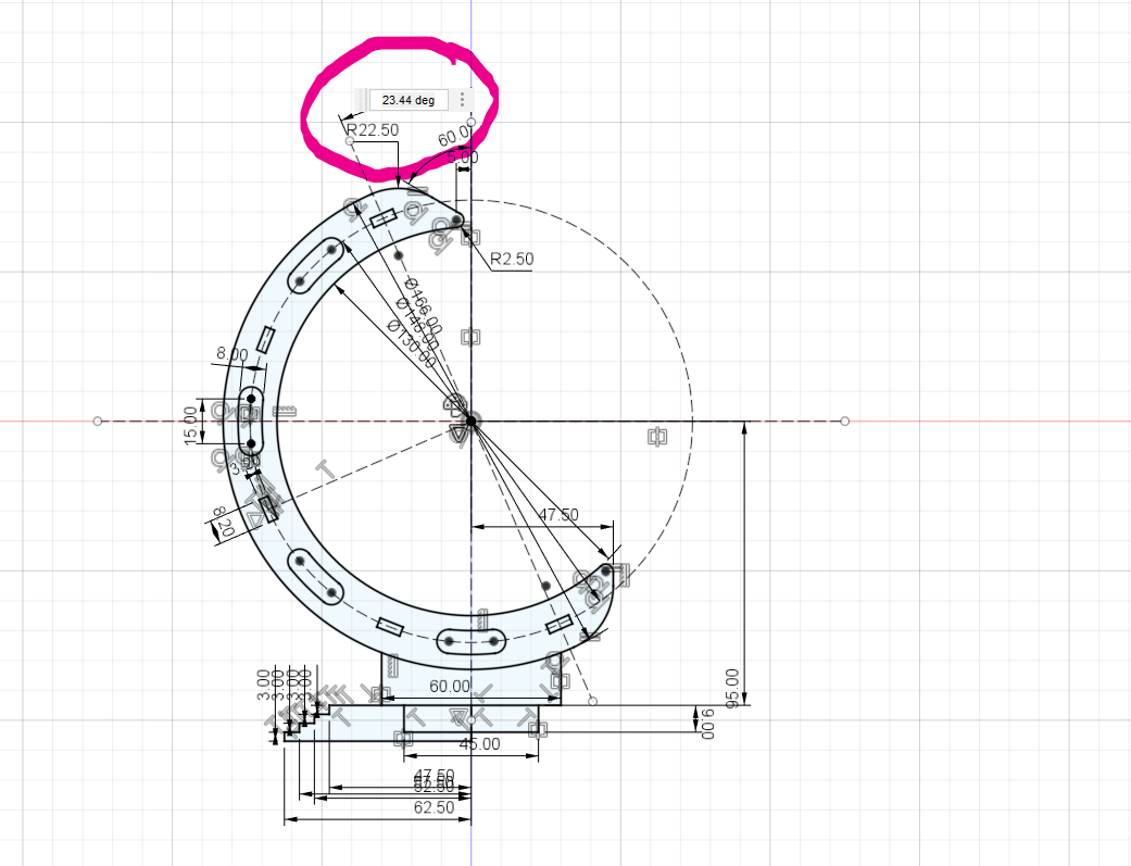

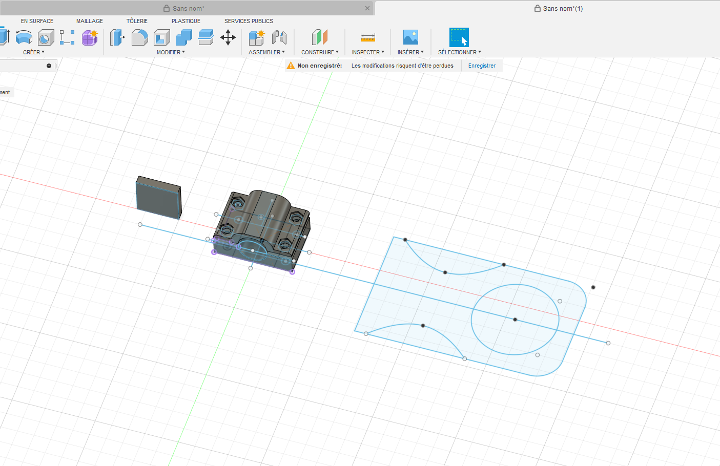

Delba Posté(e) Février 3, 2022 Partager Posté(e) Février 3, 2022 Bonjour, J'utilise 360 depuis 2 mois pour imprimer des pièces, j'ai d'ailleurs réussi plusieurs pièces mais depuis peu je rencontre un problème certainement tout bête mais je n'arrive pas à m'en sortir. Je crée une esquisse sur un plan d'ailleurs identique au plan d'une autre pièce (celle de droite) Si je fais terminer l'esquisse celle-ci disparait (portant œil non barré), pourtant l'esquisse de la pièce annexe est toujours visible Je joins 2 images pour illustrer mon propos : Photo 1 : les pièces en mode esquisse Photo 2 : après avoir appuyé sur " terminer l'esquisse" Je suis persuadé que je fais une erreur bête mais je la trouve pas. Merci. Lien vers le commentaire Partager sur d’autres sites More sharing options...
Morganne46 Posté(e) Février 3, 2022 Partager Posté(e) Février 3, 2022 @Delbates esquisses ne sont pas contraintes, en noir, ça vient peut-être de là Lien vers le commentaire Partager sur d’autres sites More sharing options...
Delba Posté(e) Février 3, 2022 Auteur Partager Posté(e) Février 3, 2022 Je n'ai pas l'impression d'avoir changé ma façon de faire mais qu'est ce tu entends par "tes esquisses ne sont pas contraintes" où faut il modifier Lien vers le commentaire Partager sur d’autres sites More sharing options...
Morganne46 Posté(e) Février 3, 2022 Partager Posté(e) Février 3, 2022 (modifié) il y a 3 minutes, Delba a dit : Je n'ai pas l'impression d'avoir changé ma façon de faire mais qu'est ce tu entends par "tes esquisses ne sont pas contraintes" où faut il modifier Contrainte c'est à dire qu'elles apparaissent en noir et qu'elles sont fermées, généralement une esquisse finit est noire comme celle-là: Modifié (le) Février 3, 2022 par Morganne46 Lien vers le commentaire Partager sur d’autres sites More sharing options...
Delba Posté(e) Février 3, 2022 Auteur Partager Posté(e) Février 3, 2022 Effectivement des contraintes étaient visibles lors de la construction mais ensuite plus rien comment les ajouter, de plus mon esquisse apparaît de la façon suivante avec un crayon et non un cadenas. Lien vers le commentaire Partager sur d’autres sites More sharing options...
Morganne46 Posté(e) Février 3, 2022 Partager Posté(e) Février 3, 2022 (modifié) il y a 5 minutes, Delba a dit : Effectivement des contraintes étaient visibles lors de la construction mais ensuite plus rien comment les ajouter, de plus mon esquisse apparaît de la façon suivante avec un crayon et non un cadenas. tu peux ajouter une contrainte de conscience, ou de perpendicularité, faire un miroir, il à plein de façon de faire, mais elle n'est pas contrainte, donc pas terminé, pour le cadenas je ne sais pas, je n'ai eus ça encore. tu à le fichier de ton esquisse ? Le crayon est normal, cela veut dire que tu peux encore dessiner sur ton esquisse. Modifié (le) Février 3, 2022 par Morganne46 Lien vers le commentaire Partager sur d’autres sites More sharing options...

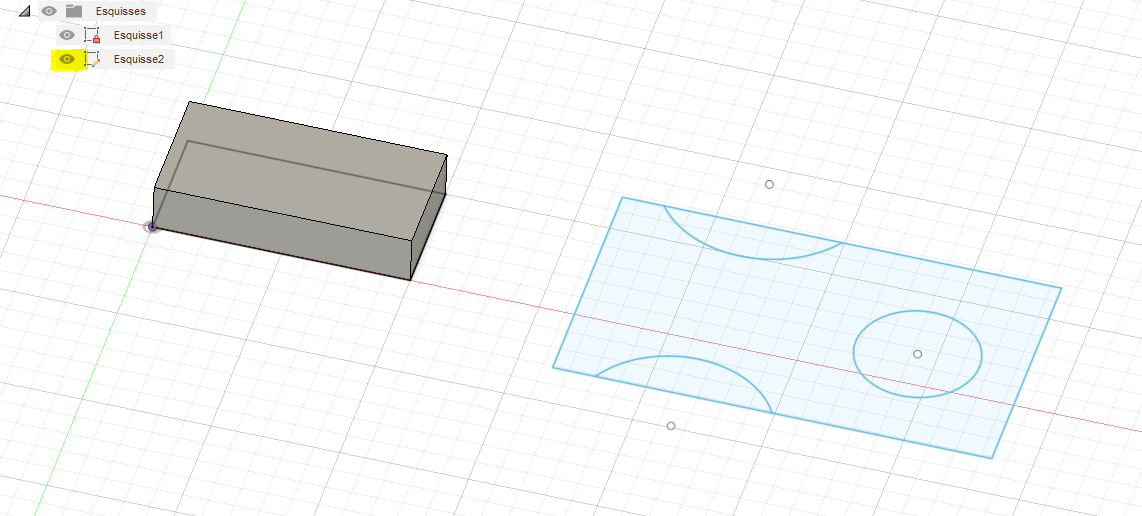

jcjames_13009 Posté(e) Février 3, 2022 Partager Posté(e) Février 3, 2022 (modifié) Il y a 4 heures, Delba a dit : Effectivement des contraintes étaient visibles lors de la construction mais ensuite plus rien comment les ajouter, de plus mon esquisse apparaît de la façon suivante avec un crayon et non un cadenas. Salut Sur cette copie d'écran l'esquisse esquisse43 est masquée alors que l'esquisse BlocPorte est visible. Ce qui correspondrait à la photo de ton 1er post où seul le Bloc Porte est visible ainsi que son esquisse (traits noirs). Si tu cliques sur l’œil barré l'esquisse43 n’apparaît pas ? Ca devrait donner ça -> @+ JC Modifié (le) Février 3, 2022 par jcjames_13009 Lien vers le commentaire Partager sur d’autres sites More sharing options...
Morganne46 Posté(e) Février 4, 2022 Partager Posté(e) Février 4, 2022 (modifié) @jcjames_13009 Je pense que c'est un problème de son Fusion 360, car moi aussi je vois les deux esquisses. Modifié (le) Février 4, 2022 par Morganne46 1 Lien vers le commentaire Partager sur d’autres sites More sharing options...
Delba Posté(e) Février 4, 2022 Auteur Partager Posté(e) Février 4, 2022 J'ai redémarré Fusion 360 et recommencer mon esquisse et ça fonctionne bizarre mais merci pour l'aide. 1 1 Lien vers le commentaire Partager sur d’autres sites More sharing options...
