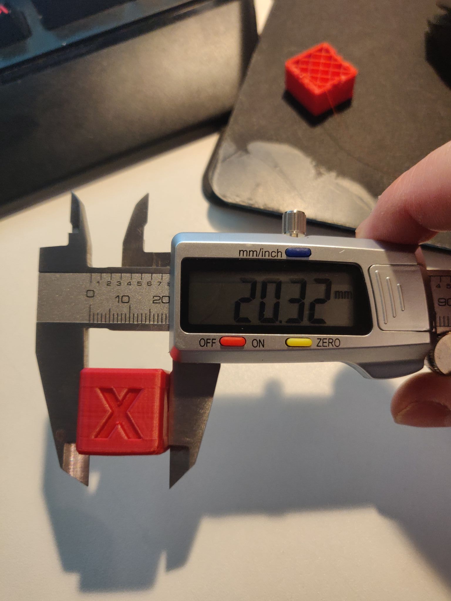

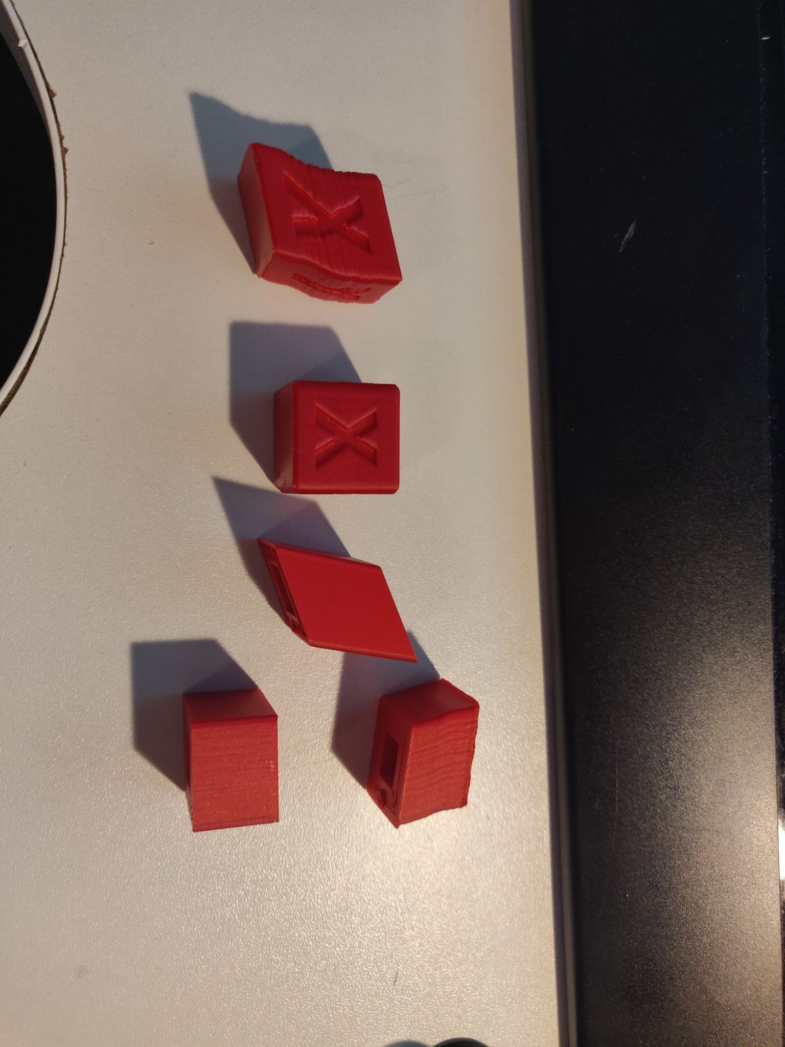

Lio5Lio Posté(e) Février 3, 2022 Partager Posté(e) Février 3, 2022 Bonjour je met mon poste ici car j'ai vraiment besoin de votre aide. J'ai ma FLSun Sr depuis début décembre j'ai enchaine 350h d'impression et jamais aucun soucis ( de temps en temps un layer qui se decale de 0.1mm de trop ) et j'ai fait des impressions de quelque minutes à ma plus longue de 40hr. je n'ai fait que des prints monobloc ou qui se superpose rien qui s'emboite ou qui se vise. Je me suis dit, tiens un boite à dé "mécanisés" je vous donner le liens pour voir quel print. https://cults3d.com/fr/recherche?q=mechanical+dice+box Je lance le fichier Top part 1 et Top part 2 qui doivent s'emboiter. après 5h de print ( environ 1h15 l'un et 3h30 l'autre ) j'essaye de les assembler et les problèmes ça ne passe pas; la tige de la part 1 est de 3.74 et le trou à 3.40 (voir moins sur d'autre trou ) , je me suis dit, il doit y avoir un soucis quelque part surement dans le fichier donc j'ai fait un cube test et j'ai télécharger un cube test. 15 minutes plus tard !! le cube qui devait faire 20.00mm fait en réalité 20.30mm sur Y et 20.22 sur X par contre la taille en Z est parfait 20.02 pour 20.00mm. J'ai cherché à réglé les axes.... cela a aggravé la situation ..... je suis passé par un firmware costum pour réglé avec pronterface mais rien ne change !!! Si quelqu'un sait comment régler la machines pour que X et Y soit à 20.05 ça serait déjà parfait et surtout que cela reste dans le temps. Est ce qu'il y a un paramètre dans Cura a changer .? je suis preneur de tous les avis. Lien vers le commentaire Partager sur d’autres sites More sharing options...

julmar Posté(e) Février 3, 2022 Partager Posté(e) Février 3, 2022 @Lio5Lio, j'imagine que tu as cette imprécision depuis le début en fait ? Sur une cartesienne, c'est le reglages des e-steps X, Y et Z, qui est aussi simple que le e-step de l'extrudeur. Sur une delta c'est la commande M665 qui definit les cotes Delta settings: L<diagonal rod> R<radius> H<height> S<segments per sec> XYZ<tower angle trim> ABC<rod trim> qui va definir la géometrie et la précision des pièces imprimées. Pour info, mon imprimante est paramétrée avec les valeurs suivantes : M665 L315.00 R151.67 H320.00 S160.00 X0.00 Y0.00 Z0.00 A0.00 B0.00 C0.00 et je ne sais pas si c'est idem pour toutes les SR ou parametré en usine pour chaque bécane, je ne pense pas... (tu obtiens ces valeurs en faisant un M503) Il me semble me rappeler qu'il existait un software Flsun qui permettait de mettre à jour les dimensions et donc le M665 mais je ne le retrouve pas. Sur le wiki de @Foxies, tu as un lien vers un fichier excel et un STL qui permet d'imprimer une pièce et de calculer les corrections à apporter aux valeurs M665 en fonction des dimensions de la pièce imprimée. J'avoue ne jamais avoir réalisé cela, alors quelqu'un ayant déjà fait la manipe saura te conseiller. Bonne recherche... Lien vers le commentaire Partager sur d’autres sites More sharing options...

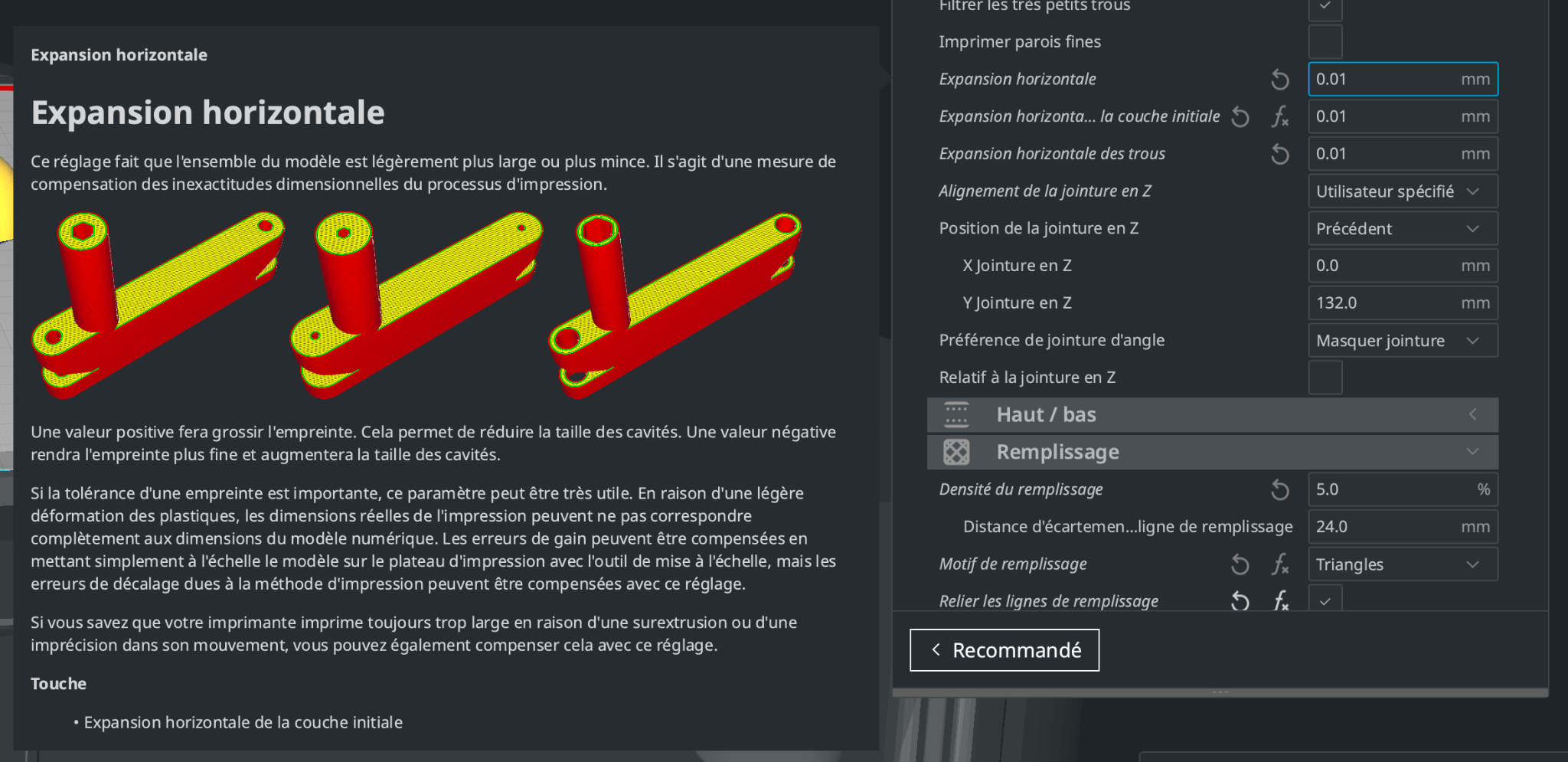

Abby Posté(e) Février 3, 2022 Partager Posté(e) Février 3, 2022 Perso je compense avec les options de Cura Lien vers le commentaire Partager sur d’autres sites More sharing options...
Lio5Lio Posté(e) Février 3, 2022 Auteur Partager Posté(e) Février 3, 2022 Il y a 4 heures, smiley a dit : @Lio5Lio mets ton capteur et depuis pronterface fait un G33 P5 V3 et regarde quelle est la valeur de ton std. Merci pour le conseil, je ne connaissais cette commande. @Julmar, merci pour ta reponse, je vais regarder car tu titiller ma curiosité avec la piece à imprimer. @Nox, comment tu fait pour compenser avec les options de Cura ? tu as un site ou un tuto sur cette option de Cura ? je suis preneur. Lien vers le commentaire Partager sur d’autres sites More sharing options...
Abby Posté(e) Février 3, 2022 Partager Posté(e) Février 3, 2022 il y a 7 minutes, Lio5Lio a dit : @Nox, comment tu fait pour compenser avec les options de Cura ? tu as un site ou un tuto sur cette option de Cura ? je suis preneur. Sinon pour le calibrage il y a la vidéo du pote à @Guilouz Lien vers le commentaire Partager sur d’autres sites More sharing options...
julmar Posté(e) Février 5, 2022 Partager Posté(e) Février 5, 2022 @Lio5Lio Autant pour moi, j'avais pas capté que le G33 P5 V3 (P5 pour être précis, et V3 juste pour avoir davantage de commentaire en sortie) modifiait les cotes précisées dans le M665... Et effectivement, je suis passé (firmware stock) des valeurs :M665 L315.00 R150.85 H319.19 S160.00 X0.00 Y0.00 Z0.00 A0.00 B0.00 C0.00à, après G33 sur firmware Guilouz aux valeurs suivantes :M665 L315.00 R150.97 H319.17 S160.00 X0.06 Y-0.02 Z-0.04 A0.00 B0.00 C0.00 Donc, si tu fais cette commande G33, tu devrait récupérer une bonne précision des dimensions de tes pièces sans passer par la manip d'impression d'une pièce, de mesures puis de modification de M665 par toi-même... Tiens nous au jus ! Lien vers le commentaire Partager sur d’autres sites More sharing options...

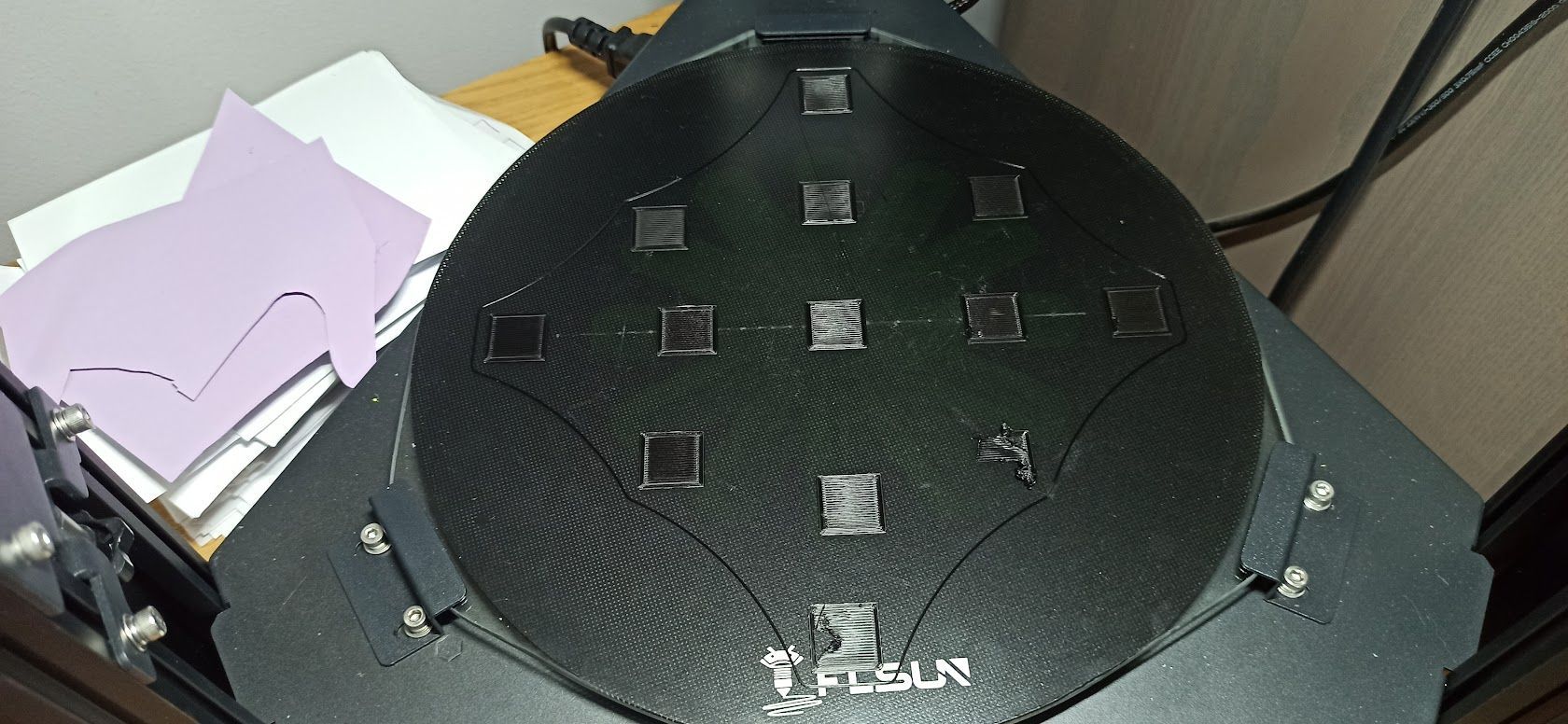

sfm67 Posté(e) Mai 26, 2022 Partager Posté(e) Mai 26, 2022 Bonjour à tous, je profite de ce post car j'ai un peu le même problème, j'ai fait e G33 P5 V3 comme conseillé plus haut mais pour le moment rien de mieux,je reste avec toujours une partie du bed ou le nozzle est trop près (malgré un z ajust apres la calibration) (avant ca j'avais calibré l'imprimante avec les pid, esteps, courroie) Lien vers le commentaire Partager sur d’autres sites More sharing options...
