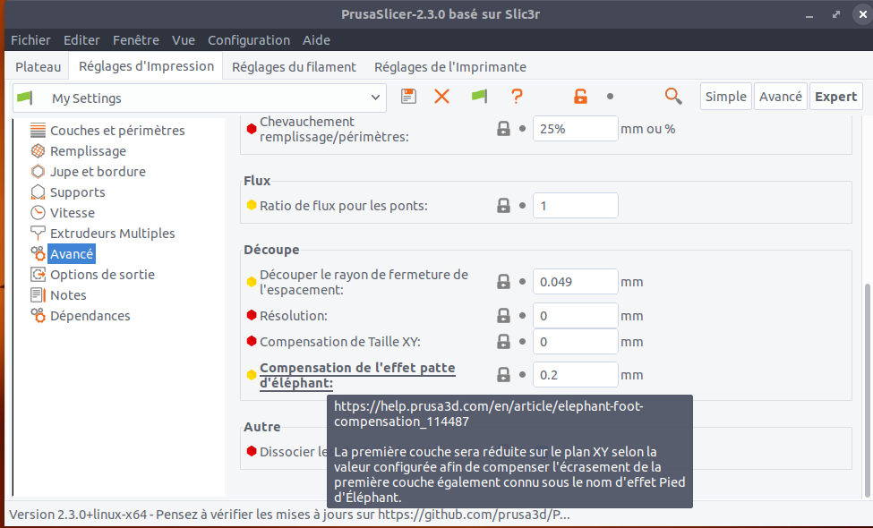

Heim Posté(e) Février 4, 2022 Partager Posté(e) Février 4, 2022 Bonjour à tous, Je suis entrain de m'amuser à faire des couches bicolor uniquement sur les 3 premières couches et ce avec un seul extrudeur. J'utilise une CR10s bien customisée et le slicer Prusaslicer 2.4 beta1. Au cas où on me demande, la technique que j'utilise pour faire du bicolor est celle utilisé dans cette vidéo: Lien En résumé, en CAO je créer deux 3D, A & B, je soustrait B à A dans le 3D et je les exporte tous les deux en STL. Je les places ensuite au même coordonnées dans le slicer, ce qui fait 2 volumes qui s'emboitent parfaitement. Dans le slicer je rajouter un second extrudeur, et j'attribue un extrudeur à chaque volume. Je n'ai pas encore lancé l'impression pour voir si mon seul extrudeur est bien pris en compte pour les deux volumes, mais selon la vidéo, ça devrait le faire. Ma question concerne la première couche, j'ai un espace qui se crée entre les 2 couleurs uniquement sur la 1ère couche (voir image en PJ) et ce pour une raison que j'ignore. Rien n'indique dans les paramètres d'impression un espace comme celui-ci pour la 1ère couche. Est ce que quelqu'un a une idée du problème? Merci d'avance pour votre aide Lien vers le commentaire Partager sur d’autres sites More sharing options...

PPAC Posté(e) Février 4, 2022 Partager Posté(e) Février 4, 2022 (modifié) Il y a 2 heures, Heim a dit : un espace comme celui-ci pour la 1ère couche. Est ce que quelqu'un a une idée du problème? je n’utilise pas PrusaSlicer donc je suis peut être dans le faux. mais il me semble que de base, il y a pour éviter l'effet pieds d’éléphant, une option qui applique sur la couche initial un équivalent de l’"expansion horizontal" de Ultimaker cura, je croie me souvenir que c'est nommé "XY expansion" sous Prusa mais a vérifier. Edit : Donc ( en mode "Expert" ) dans les "Réglages d'Impression" , "Avancé", "Compensation de l'effet patte d'éléphant" a mettre a 0 ? Modifié (le) Février 4, 2022 par PPAC Lien vers le commentaire Partager sur d’autres sites More sharing options...
Heim Posté(e) Février 6, 2022 Auteur Partager Posté(e) Février 6, 2022 Le 04/02/2022 at 22:03, PPAC a dit : je n’utilise pas PrusaSlicer donc je suis peut être dans le faux. mais il me semble que de base, il y a pour éviter l'effet pieds d’éléphant, une option qui applique sur la couche initial un équivalent de l’"expansion horizontal" de Ultimaker cura, je croie me souvenir que c'est nommé "XY expansion" sous Prusa mais a vérifier. Edit : Donc ( en mode "Expert" ) dans les "Réglages d'Impression" , "Avancé", "Compensation de l'effet patte d'éléphant" a mettre a 0 ? Salut PPAC, Bien joué, c'est exactement ça, je ne connaissait même pas l'option. Merci beaucoup! Le 04/02/2022 at 20:33, Patrick76 a dit : la soustraction des 2 modeles 3D, c'est ce que je fait en multi couleurs avec mon anet A8 qui n'as qu'un seul extrudeur et surtout une seule buse par contre je lance les fichiers l'un après l'autre après avoir changer de filament je ne vois pas, dans ta configuration, comment la machine pourra savoir lorsque tu aura changer de filament pour lancer la seconde partie d'impression le seul moyen de le savoir, à mon avis, c'est de lancer l'impression pour voir le comportement d'une machine avec un extrudeur fantome Je fais quelques tests du coup et je reviens ici pour vous partager si ça a été concluant. Lien vers le commentaire Partager sur d’autres sites More sharing options...
