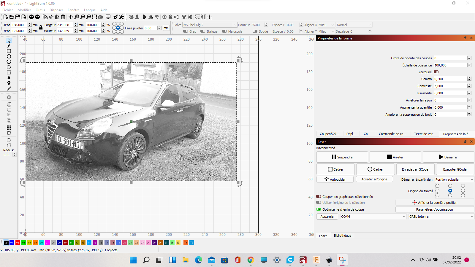

nicaula Posté(e) Février 6, 2022 Auteur Partager Posté(e) Février 6, 2022 Merci de me poser cette question , car ça me permet de rebondir sur ce sujet . Je suis vraiment content de lighburn et j'ai beaucoup plus de mal avec laser grbl . Avec lightburn on peut définir plusieurs choses pour une même " impression + découpe" + plusieurs puissances de laser et vitesses . Avec laserweb , tout est en anglais et je n'y comprends rien . Aujourd'hui , il me reste 1 jour de lightburn "gratuit" après 2 demandes de prolongation de 15 jours . Je n'ose pas demander une 3éme . Il coute une cinquantaines d'euros et j'avoue qu'aujourd'hui c'est un peu difficile pour moi d'y mettre cette somme . Mais je le trouve tellement bien et intuitif , les gravures sont tres bien et je découvre des fonctions chaque jour . Donc des que je peux j'achète la licence . Je n'ai pas trouvé d'équivalent . Lien vers le commentaire Partager sur d’autres sites More sharing options...

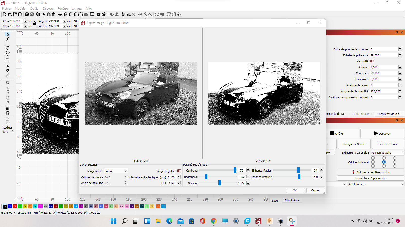

Invité Posté(e) Février 7, 2022 Partager Posté(e) Février 7, 2022 j'ai demander et obtenu 15 jours de test suplémentaire pour le moment, mes test de photo ne sont pas bon j'obtiens juste du noir absolu laser à 40% puis à 20% et essais en cours à 10% maximum ça reste du bitmap avec avance par pas de 0,1mmle prochain essais , je vais le faire en augmentant le pas le soucis, c'est que depuis un fichier en .svg, avec des traits, c'est relativement rapide, mais inkscape sait parfaitement le faire pour la photo, c'est hyper lent avec lightburn tout comme avec laserweb Lien vers le commentaire Partager sur d’autres sites More sharing options...
nicaula Posté(e) Février 7, 2022 Auteur Partager Posté(e) Février 7, 2022 (modifié) @Patrick76 En fait pour les photos avec lightburn , j'importe directement la photo . Ensuite clic droit pour accéder ajust image ou alors propriétés tout en bas de la liste . Ensuite tu peux régler l'image pour qu'elle sorte le mieux possible Modifié (le) Février 7, 2022 par nicaula Lien vers le commentaire Partager sur d’autres sites More sharing options...
Invité Posté(e) Février 7, 2022 Partager Posté(e) Février 7, 2022 la photo test sort le mieux possible sans la moindre modification tout ce que j'ai tenter la rend pire. je vais encore tenter d'autres réglages pendant ces 2 semaines mais pour le moment, laserweb ou inkscape s'en sortent aussi bien Lien vers le commentaire Partager sur d’autres sites More sharing options...

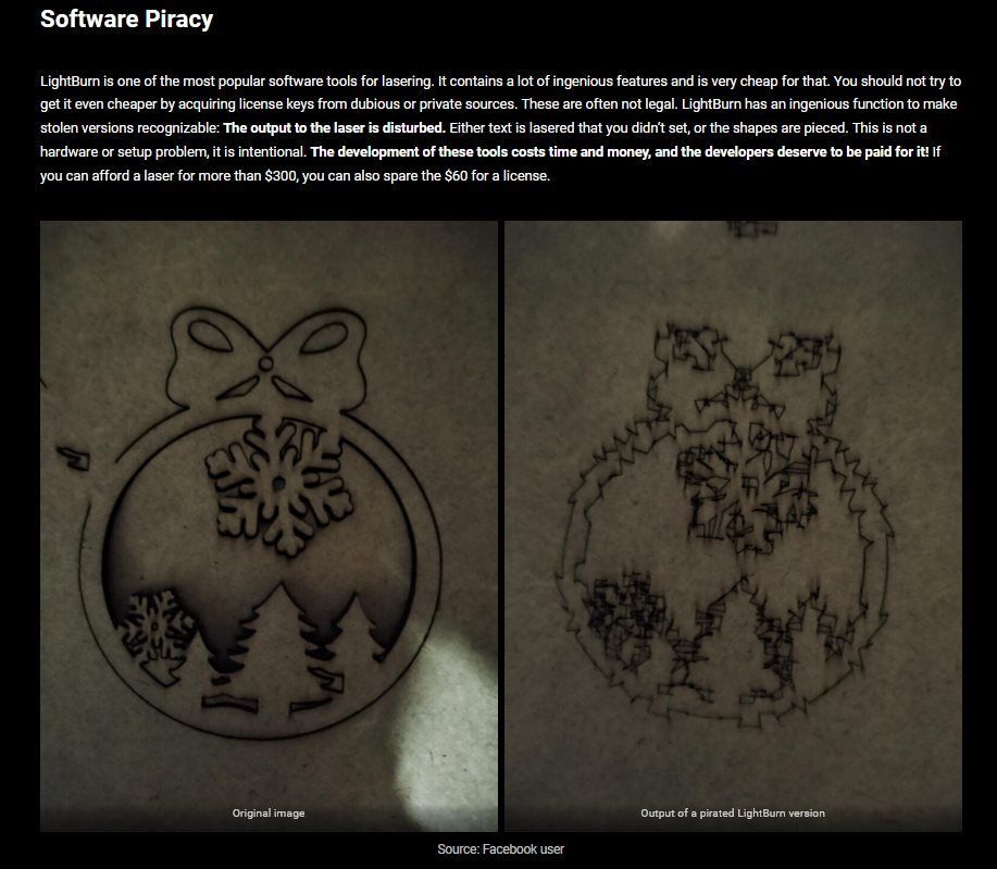

fourchette380 Posté(e) Aout 4, 2023 Partager Posté(e) Aout 4, 2023 Bonjour, Je ne sais pas si je suis au bon endroit, mais je pose quand même la question. J'ai un graveur laser nasum A5 pro et je n'arrives pas a decoupé des cercle correctement ils sont ronds mais avec des dents irregulieres. J'utilise lightburn est je ne vois pas ou est le problème si quelqu'un peut me donner un coup de main. Merci d'avance. Lien vers le commentaire Partager sur d’autres sites More sharing options...
fran6p Posté(e) Aout 4, 2023 Partager Posté(e) Aout 4, 2023 il y a une heure, fourchette380 a dit : J'utilise lightburn est je ne vois pas ou est le problème Ces «défauts» avec Lighburn sont généralement dus à l'utilisation d'un logiciel piraté Révélation Solution: acheter la licence de Lightburn ou changer de crémerie avec par exemple LaserGRBL mais au détriment de moins de possibilités. Juste une dernière chose: le forum n'encourage ni ne supporte le piratage. 2 Lien vers le commentaire Partager sur d’autres sites More sharing options...
