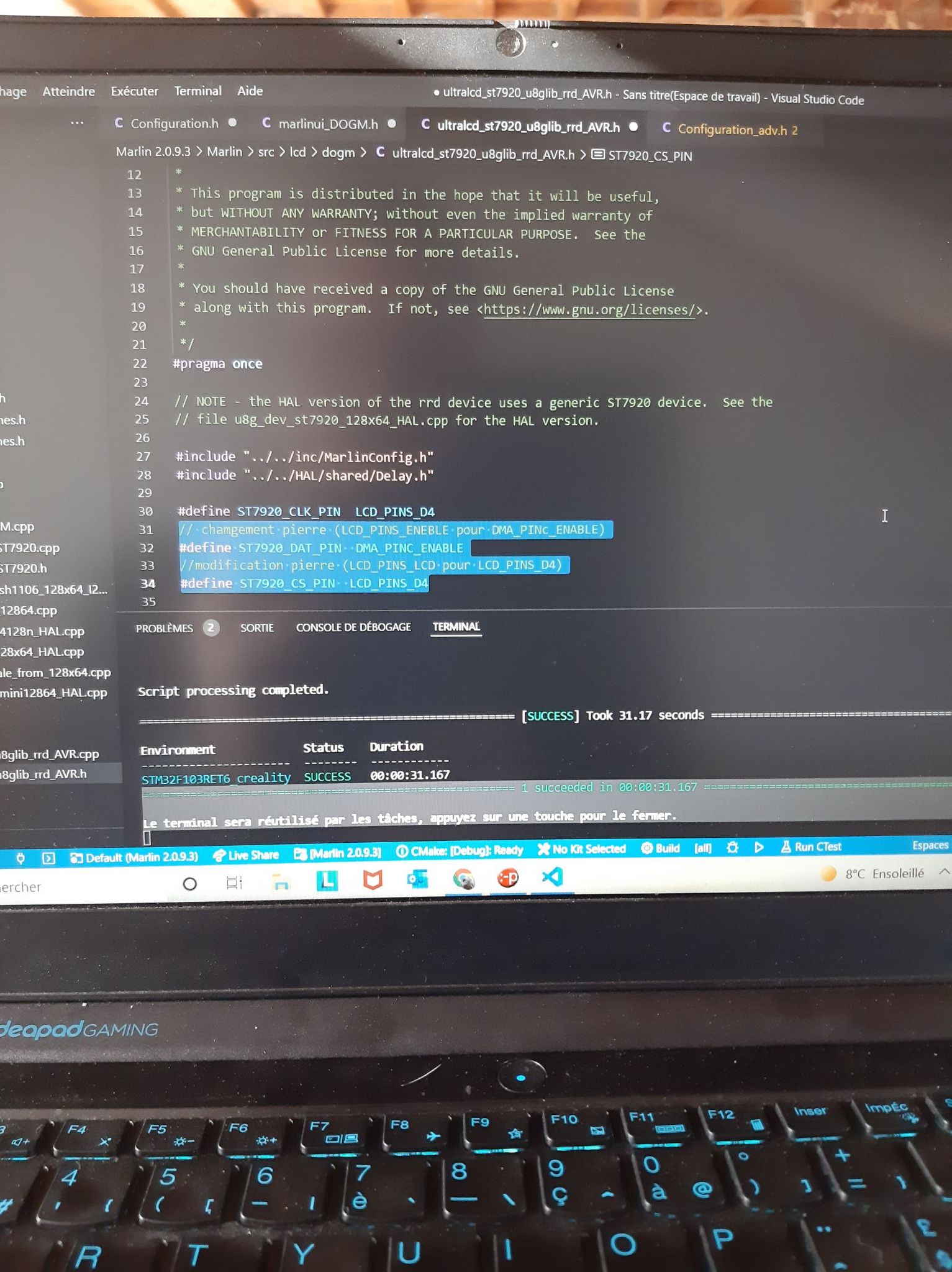

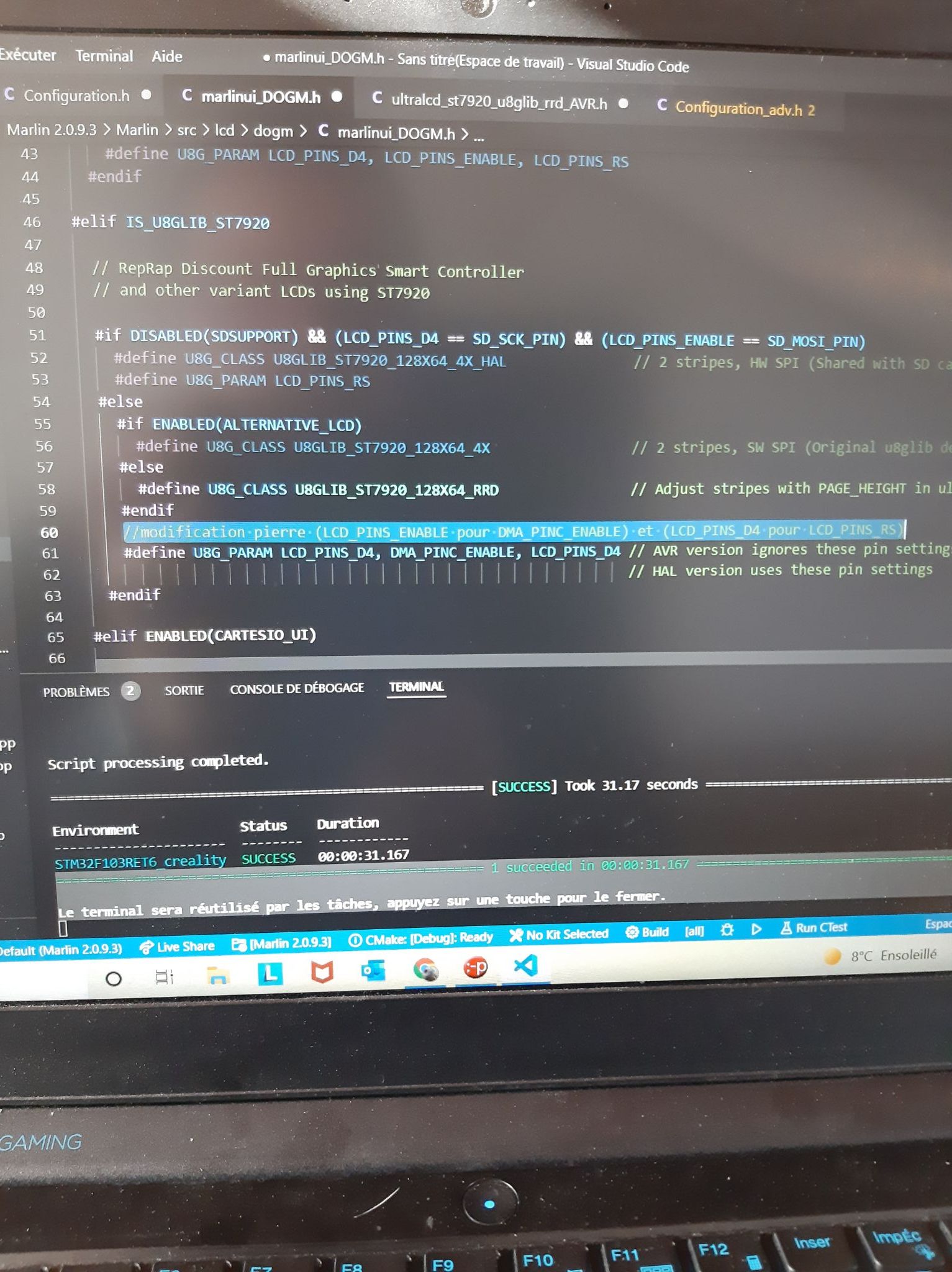

La configuration est bien passée sur la carte créality V4.2.7 , mais mon écran full graphic smart controller reste bleu...
il me semblait avoir fait le travail dans mes fichiers configus, mais j'ai du louper quelque chose....
je suis parti de la configuration de "pierreG" pour une ender-3 sur Marlin 2.0.9.3 que j'ai modifié.
un peu d'aide  svp.
merci.
Configuration.h Configuration_adv.h

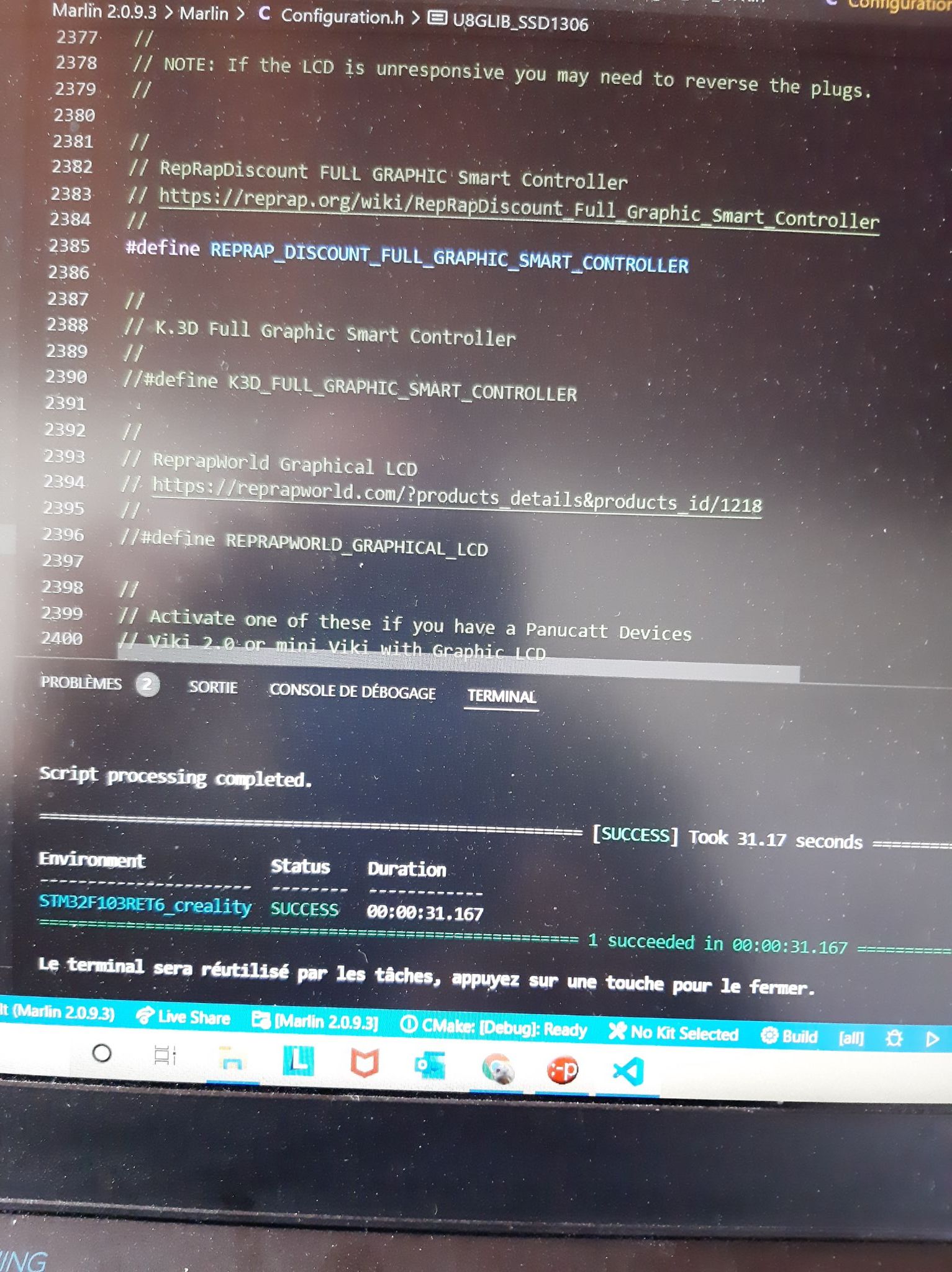

En commençant à lire, j'ai vu la ligne 2378 : "Note: If LCD ...unresponsive... reverse the plug..." Tu as essayé ça ?
il y a 20 minutes, Kalamiit a dit :
oui, je le pense...
j'ai interverti EXP1 avec EXP2.
j'ai joué avec les contacts en réajustant les fiches...
J'ai aussi modifié cela en lien avec l'écran lcd...🤔
«Reverse» ne signifie pas dans ce cas de permuter EXP1 <=> EXP2 mais de retourner de 180° chaque prise en laissant EXP1=EXP1 et EXP2=EXP2 (le détrompeur normalement ne permet qu'un seul sens d'insertion mais en étant astucieux, on peut y arriver 😉 ).

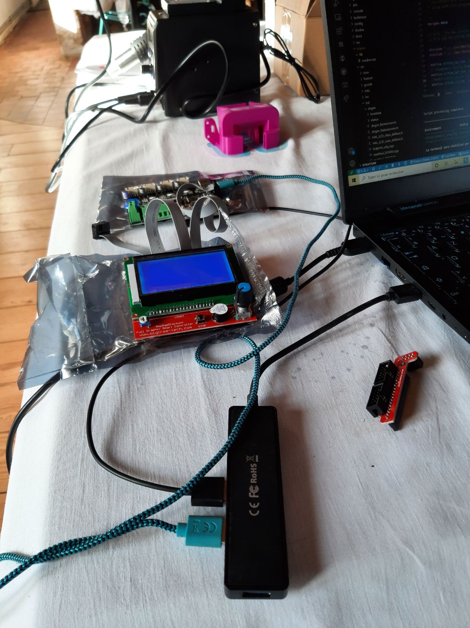

Encore merci pour vos réponses et avec un plus (+) pour fran6p pour m'avoir aidé à y voir un peu plus claire dans les configs.
bon....
je viens de faire sauter le détrompeur et "reverse" la connexion.
= écran plus (-) alimenté
Connexion avec détrompeur en place "no reverse" 😁
= écran bleu nuit lumineux.

j'ai sorti le couteau de ma poche et j'ai supprimé le détrompeur... un peu bourrin ... je m'en rends compte....😅
 Qu'une seule connexion sur la v4.2.7 ... que j'ai branché sur exp1 de l'écran lcd.
C'est correcte?
il y a 2 minutes, muller a dit :
J'avais zappé que c'était un seul gros connecteur sur l'écran, je pense que c'est plutôt les deux de la cm qu'il faut swapper dans ce cas là (et remettre le connecteur à l'endroit sur l'écran)
Combien de connecteurs EXP possède l'écran ? Si trois, la connexion se fait sur EXP3 quand on utilise une seule nappe de liaison comme lorsqu'on utilise la carte v4.2.X qui ne possède qu'un seul connecteur (10 broches).

j'explique ce que je pense avoir compris:
C'est une carte " reprapdiscount full graphic smart controleur" 12864.
je maitrise pas du tout la mise en page.....😁
Mais c'est bien visible comme illustration.😂
j'avais émis l'hypothèse qu'un connecteur servait au codage ASCII pour l'affichage et l'autre au dialogue avec la carte ( car la  l'écran lcd est dit intelligent).
Mais en l'écrivant... ça me parait encore moins évident.
Bon, alors,  pourquoi autant de connecteurs? Et si l'un n'est pas branché quelles seront les conséquences? Pourquoi des carte mères d'imprimante n'en auraient pas l'utilité? Ou  y aurait il un autre moyen de connecter le deuxième connecteur vacant?
Il n'y a que les photos de nettes dans cette histoire! 🤔🙃😂

Ça va être compliqué 😉 La carte ne possède qu'un seul connecteur.
C'est la raison pour laquelle je demandais combien de prises EXP il y avait sur l'écran Reprap. La photo de l'écran est celle d'un «vieux», les récents ont généralement trois connecteurs et quand la carte mère, comme la v4.2.X n'en possède qu'un, c'est le EXP3 qu'il faut utiliser.
Là avec ces matériels, je ne sais pas comment brancher carte et écran sans passer par une bidouille 😞
Creality, malheureusement, n'est pas aussi »généreux» que d'autres fabricants de cartes et ne fournit quasiment aucun schéma de ses cartes. Donc pour connaitre à quoi correspondent les broches du connecteur sur la carte, il faut faire du reverse-engineering (les fichiers de configuration de Klipper peuvent être d'une très grande utilité 😉 (c'est grâce à eux que j'ai un firmware Marlin aux petits oignons pour ma E3 S1 😄 ))

D'après le fichier des broches d'une carte v4.2.7. Celles utilisées  pour l'écran sont :
Citation
#if ENABLED(CR10_STOCKDISPLAY)
#if ENABLED(RET6_12864_LCD)
// RET6 12864 LCD
#define LCD_PINS_RS PB12
#define LCD_PINS_ENABLE PB15
#define LCD_PINS_D4 PB13
#define BTN_ENC PB2
#define BTN_EN1 PB10
#define BTN_EN2 PB14
#ifndef HAS_PIN_27_BOARD
#define BEEPER_PIN PC6
#endif
#elif ENABLED(VET6_12864_LCD)
// VET6 12864 LCD
#define LCD_PINS_RS PA4
#define LCD_PINS_ENABLE PA7
#define LCD_PINS_D4 PA5
#define BTN_ENC PC5
#define BTN_EN2 PA6
Donc avec les broches d'alimentation (+V / GND), tu aurais besoin de 8 connexions (9 si tu veux le «bipper» de l'écran)
Klipper permet de retrouver ( + ou - ) l'implantation du connecteur écran sur la carte mère :
Citation
[board_pins]
aliases:
EXP1_1=PC6,EXP1_3=PB10,EXP1_5=PB14,EXP1_7=PB12,EXP1_9=<GND>,
EXP1_2=PB2,EXP1_4=PB11,EXP1_6=PB13,EXP1_8=PB15,EXP1_10=<5V>,
Avec les schémas fournis par @Savate, je ne suis pas sûr que seul le connecteur EXP1 de ton écran soit utilisable: au moins deux broches concernant le bouton de l'écran sont sur le EXP2 🙂 (BTN_EN1 et EN2).
Un aperçu de ce que j'entends par «reverse engineering» (la définition que tu as donnée plus haut impliquait d'avoir une bonne maitrise du langage assembleur et des logiciels de désassemblage (IDA ou autre)) 😄

je viens d'appliquer et de le vérifier deux fois aux multimètre et en y rajoutant GND sur exp2.... écran pas alimenté.
EXP1 simplement sur V4.2.7,   VCC et VGN étaient correcte il me semble ( alimenté et rétro éclairé).

je viens d'inverser le connecteur au niveau de V4.2.7 et comme le confirme vos schémas, l'écran se retrouve alimenté... mais rien de plus....
il y a 41 minutes, muller a dit :
là il faut refaire des connecteurs maison, puisqu'il faut des fils sur exp1 et exp2 de l'écran qui vont aller dans le connecteur de la 4.27
le plus simple est de faire les tests avec des connecteurs dupont femelle-femelle  dans ce genre (au moins pour valider le câblage) : https://www.amazon.fr/AZDelivery-⭐⭐⭐⭐⭐-Jumper-Cavalier-Arduino/dp/B07KYHBVR7/ref=sr_1_9?keywords=cable+dupont&qid=1644509650&sr=8-9

J'ai coupé les nappes et je les ai resoudées en suivant le schéma russe avec rajout de gaines thermo-rétractables.

BTT produit des écrans tactiles «bi-mode» (TFT + 12864), leur écran possède trois connecteurs (EXP1 / EXP2 / EXP3), le troisième est celui utilisé avec les cartes Creality ne possédant qu'une seule nappe de connexion.
Ce fichier donnent les pins associées à chaque connecteur.
Pour la vidéo, le lien Gdoc renvoie vers un simple binaire donc impossible de savoir comment il a été compilé 😞
Modifié (le) par fran6p
Il y a 2 heures, fran6p a dit :

je vais tenter ce branchement ( ext3) , c'est ce qui me semble le plus prometteur avec une config CR-10. (avec les nouveaux connecteurs!)
