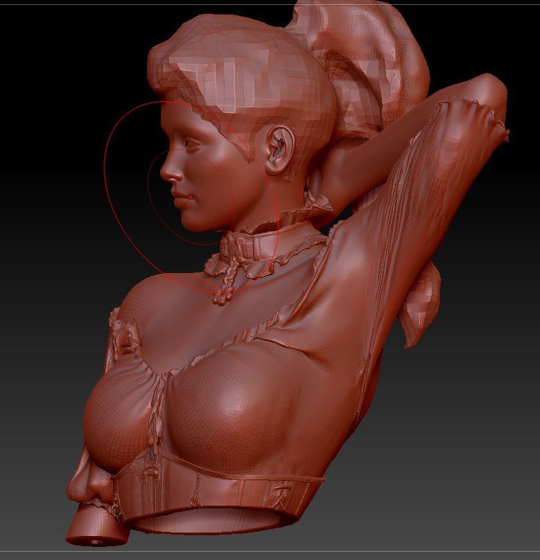

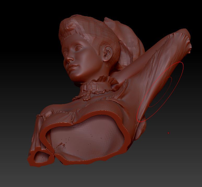

je crois avoir compris
woman-1.thumb.jpg.00c8063f2ca0c053ccc222453625fb66.jpgwoman-2.jpg.dc9af212002a5e776686259835abf656.jpg

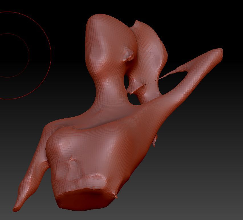

avec zbrush c'est assez facile a faire  , tu peux faire varier l'épaisseur de la paroi comme tu veux en remodelant la partie a soustraire woman-3.thumb.jpg.d06f808a4124b641b39b2cdb52dfe9bd.jpg
il y a 24 minutes, @pascal@91 a dit :
Oui c'est ça l'idée 👍
Et c'est mieux de pouvoir le faire dans un logiciel de modélisation
Car à partir d'un STL dans mon programme les calculs sont plus longs et complexes
