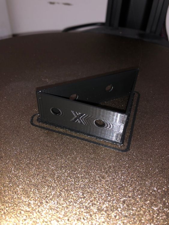

J’ai une FLsun SR en Direct drive (LGXLite), plateau pei (placé directement sur l’alu), corps de chauffe Volcano original et heatbreak bi-metal.
je constate des problèmes de ghosting qui d’après d’anciennes pièces étaient déjà présent lorsque l’imprimante était complètement d’origine. Le problème n’est pas immense mais je voudrais que mes prints soit les plus parfaits possibles.
je ne pense pas être dans des vitesses trop élevées, 100mm/s (50 pour les parois externes)
j’ai fais plusieurs tests et je dois diminuer l’accélération à 800 et le jerk a 10 pour faire (presque) disparaître le problème.
D’autre part j’ai vérifié mes courroies et réglé pour avoir une fréquence sonore à 60 (testé avec Pano sur IOS), installé des pieds élargis avec un patin en tpu, j’ai aussi testé en posant l’imprimante sur le sol.
Evidemment, j’ai testé avec plusieurs filament de marque différentes à différentes températures et des épaisseurs de couche de 0.1 à 0.3.
J’ai fais un test avec klipper et là il n’y a plus de soucis de ghosting mais je ne suis vraiment pas fan de klipper pour tout un tas de raisons.

Impression à 215°/65° en pla noir (bobine toute neuve) avec l’accélération à 2500 et le jerk à 20, vitesse 100mm/s (50 pour les parois externes)
Bonjour, D'après ce que tu indiques ton trancheur serait en cause puisqu'avec Klipper le problème ne se pose pas ...
Quel trancheur utilises-tu ?  CURA ? Dans l'affirmative est-ce que tu as modifié les paramètres standards proposés pour la Flsun SR ? Si oui lesquels ? ...

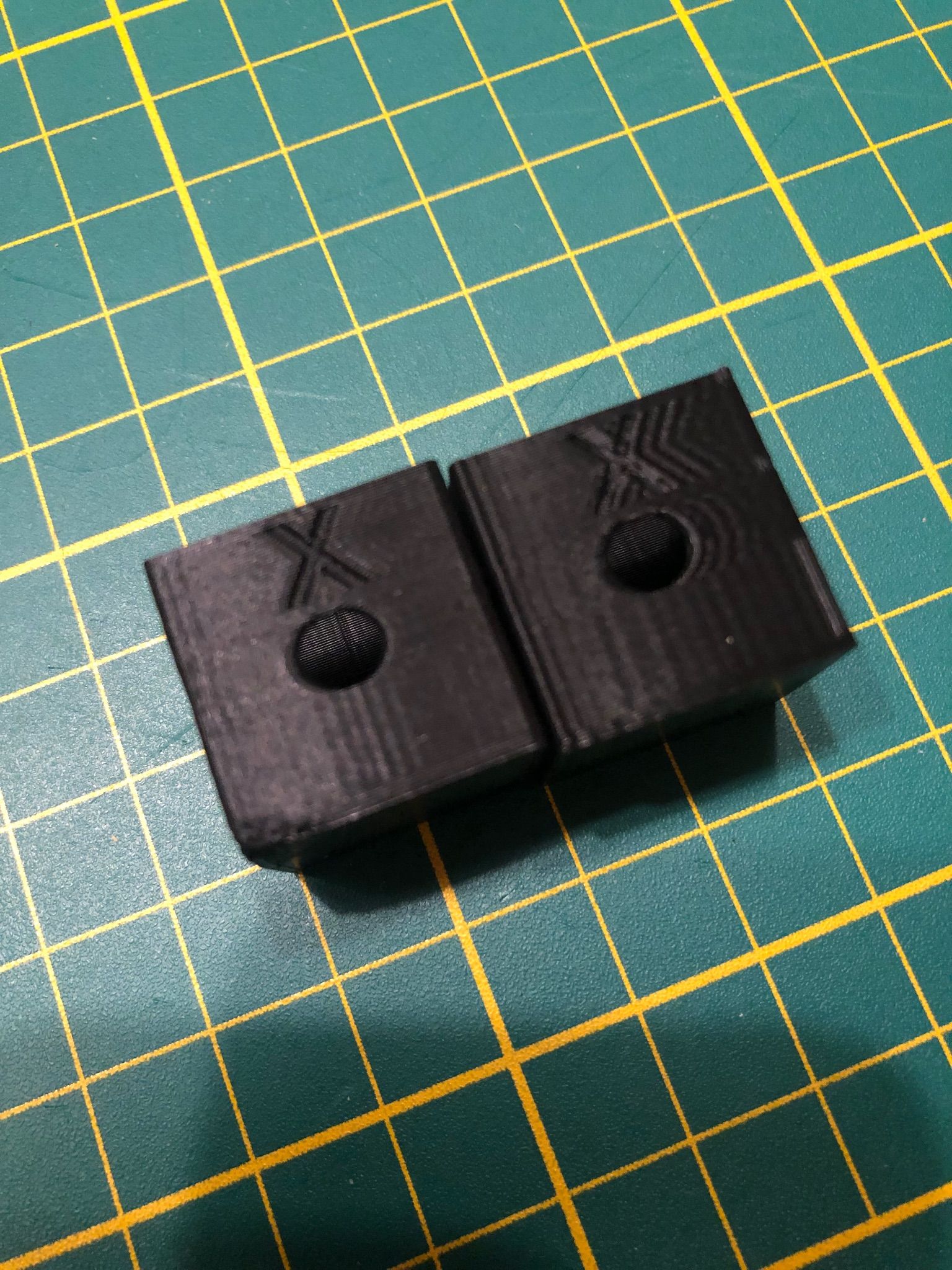

@Lorenzo78 Merci pour ta réponse. Après beaucoup de tests, je suis arrivé aussi à cette conclusion aussi. J’utilise principalement cura mais j’ai remarqué qu’avec superslicer. Sous cura, j’utilise un profil largement partagé sur les groupes Facebook (qui contient 100,150,200mm/s en high et médium) je n’ai modifié que la compensation de parois et la rétraction (pour le LGXLite). Sur SuperSlicer, j’utilise comme base le profil de @Motard Geek trouvé sur ce forum, j’ai adapté plusieurs paramètres au fur et à mesure.
Sur la photo, à gauche c’est superslicer et à droite cura.
