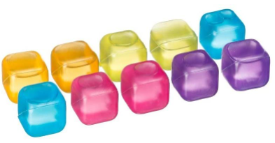

Une des Raisons peu en effet être lié a une buse trop proche du bed.
Tu as 2 axes de chose que tu peux tester.
- Les premières placer des glaçons Palstic réutilisable, cette astuce est une astuce de 3DKMaker on en parlait hier justement 😉
- La seconde est de monter la température du bed 110°c mais une fois le plateau arrivé à 110°c tu devrait pourvoir le retiré après quelques secondes mais attention pas plus de 30sec maxi car le PLA ramolie vite a cette température.

Exactement j'ai testé et adopté la technique des glaçons en plastiques. C'est faisable avec des glaçons simple mais faut pas que de l'eau coule dans la machine.
Pour vous faire une idée 23°C dans la pièces et 12°C plateau en 5-10mn maxi ---> vidéo tiktok
(sur ce réseau certains conseil le nettoyant vitre mais j'ai pas essayé et je préfère cette technique des glaçons)

bon avec les réponses supplémentaires, j'ai commandé des glaçons, je dois les recevoir demain, je testerai cette technique en premier du coup.

Concernant la technique glaçons, aucun effet, rien ne s'est décollé malgré le différentiel de température entre l'air ambiant et le plateau refroidi
Deuxième technique essayée: chauffer le plateau à 110°, à partir de 70°, la pièce à commencé à se décoller, j'ai pu l'ôter complètement doucement.
J'attends maintenant que le plateau refroidisse pour le nettoyer et surtout refaire mon levelling en espérant que le souci d'accroche venait bien de là.
