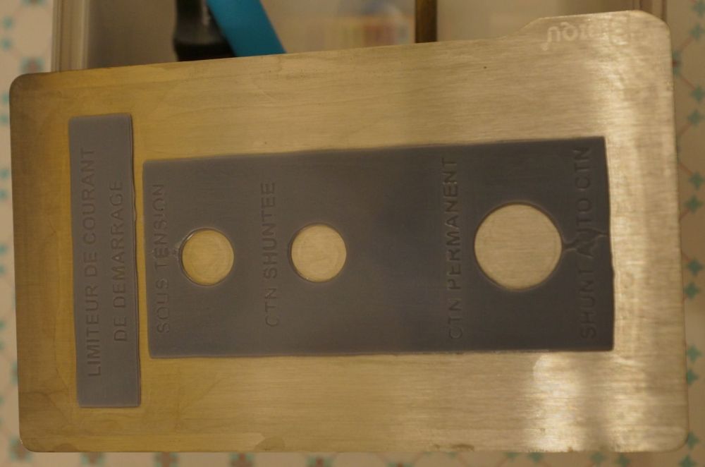

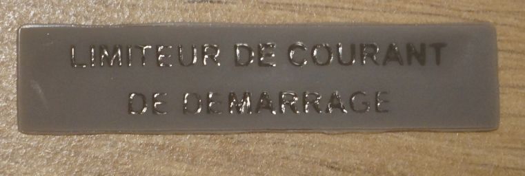

Pour la pièce que je souhaite faire, il est possible... d'appliquer de la résine "à la main" - les photos sont plus parlantes
J'ai généré une pièce "étiquette" assez fine, avec des textes gravés, voici les fichiers :
_EtiquettesSLA.STL_EtiquettesSLA.pws

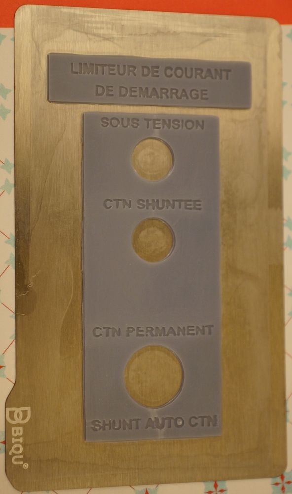

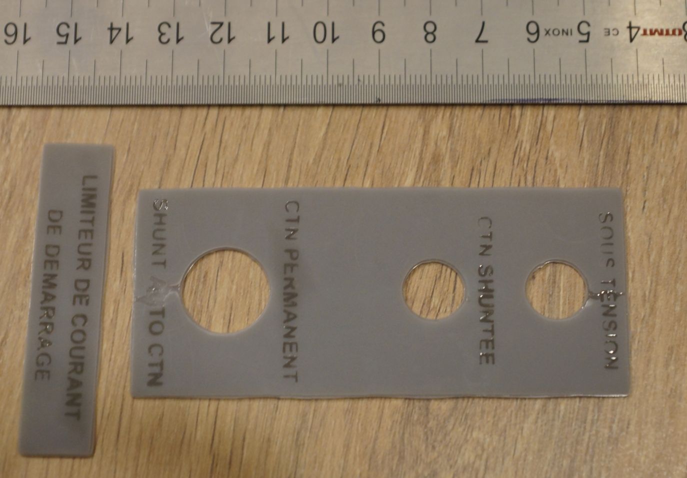

Ensuite je l'ai imprimée (Anycubic Photon S / Résine Anycubic classique grise) :
L'impression est un peu ratée par endroits ; causes possibles :
- lettres trop fines
- FEP pas assez tendu (je viens de le changer, j'ai pas oser trop serrer les nombreuses petites vis, le FEP s'est peut être détendu à cause de la surface importante de la pièce, je n'ai pas entendu de "clac" mais plutôt un bruit de décollement lors de la remontée du plateau)
- mauvaise orientation (à imprimer "debout" ?)
Néanmoins cette pièce permet de faire mon test...
Les étapes suivantes sont habituelles :
- lavage à l'IPA, deux bains, dans le Wash and Cure
- séchage
- passage aux UV juste 5 minutes

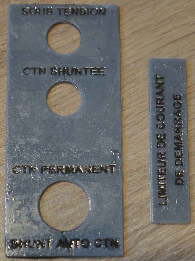

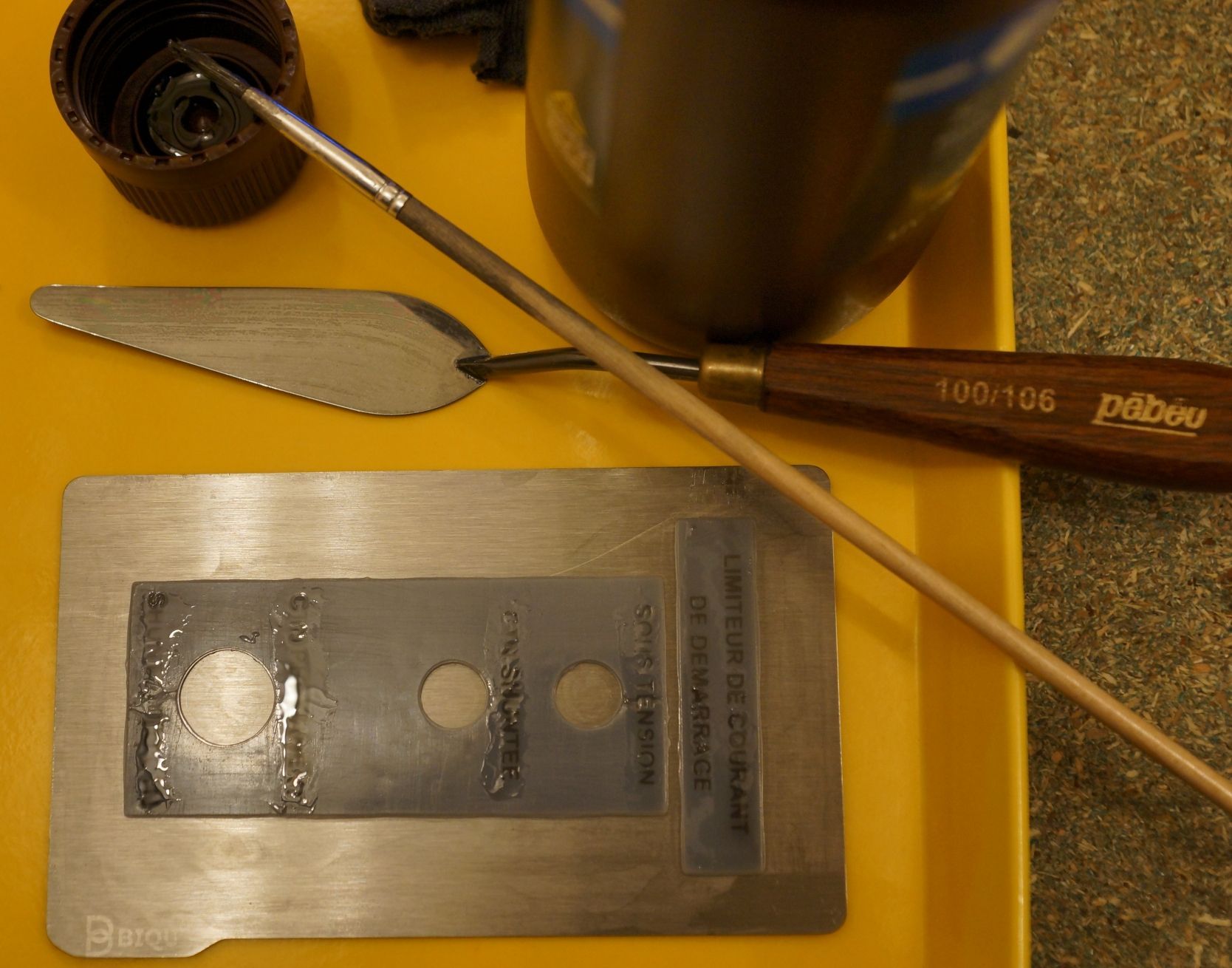

J'appliquer alors avec un pinceau de la résine du même type et de la même marque que la résine qui a servit à imprimer la pièce mais cette fois-ci de couleur noire :
On enlève l’excédent de résine avec une spatule - j'aurais dû utiliser ma Maryse en silicone plutôt
Puis on passe aux UV dans le Wash and Cure, 10 minutes
C'est un peu collant, comme juste après un impression...
Je fais un rinçage à l'IPA, puis un séchage, puis un petit coup aux UV
C'est bon !
Il faut alors faire un ponçage à l'eau (papier de verre mouillé à plat sur un plan de travail, on bouge la pièce posée dessus à l'envers)
C'est finit !

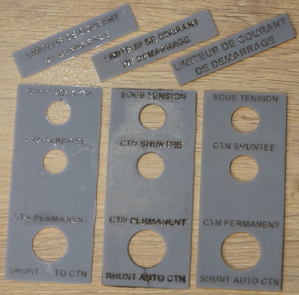

Voici le résultat :
La résine noire reste brillante alors que le reste de la pièce est mat (peut être que la résine noire s'est rétractée dans les lettres et donc n'a pas été poncée) :
C'est prometteur, c'est plus fin et plus propre que la fameuse technique permettant de faire ça en FMD avec un seul extrudeur :
Une fois au point, ce procédé permet d'avoir une pièce avec un marquage solide teinté dans la masse
Je vais refaire un essai, avec une pièce plus épaisse, des lettres un peu plus grosses et une profondeur de gravure plus importante.
Qu'en pensez-vous ?

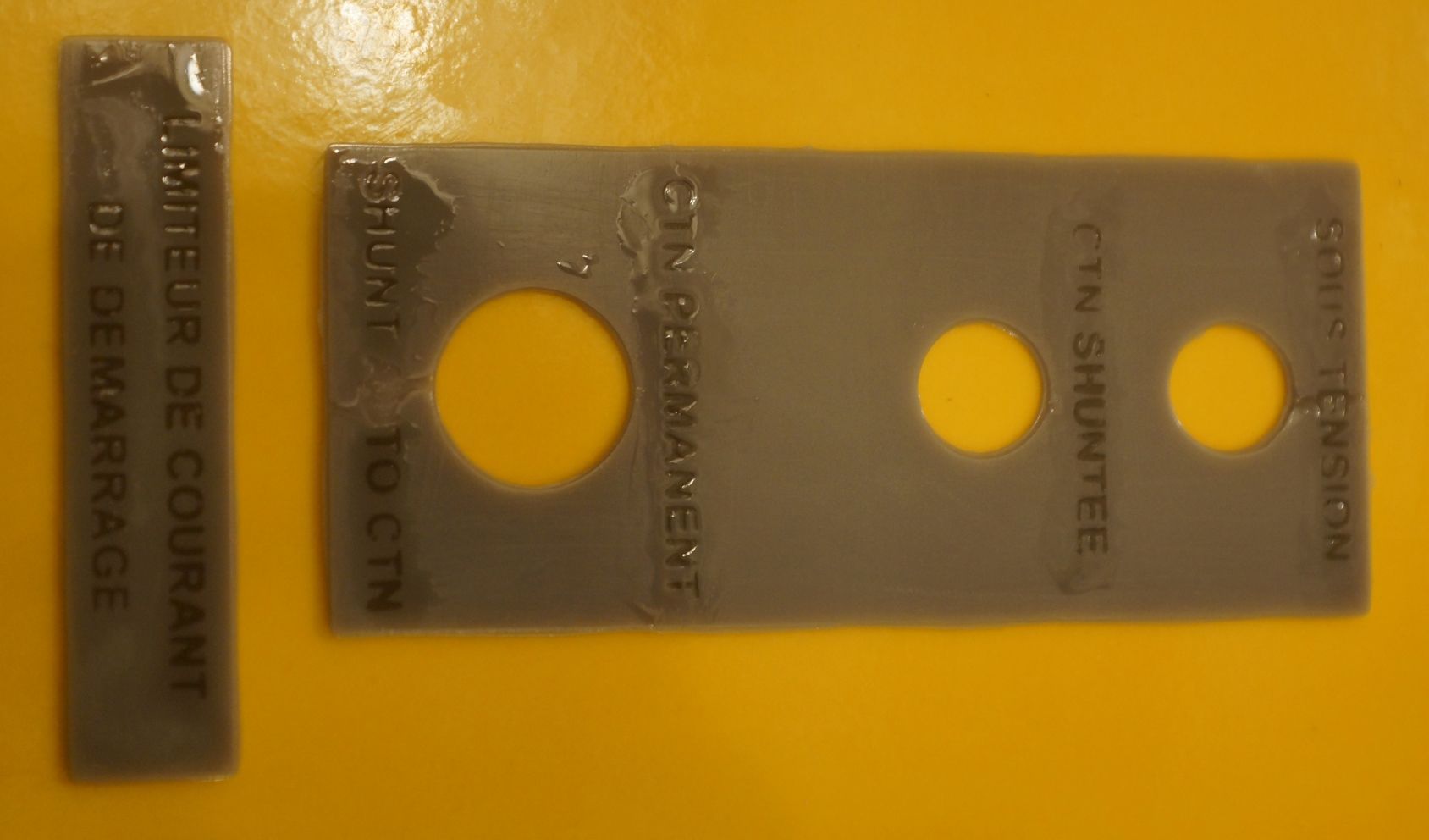

@Kachidoki @Ironblue : sinon vous en pensez quoi des défaut de la pièce imprimée :
- lettres "bouchées"
- déformations
Je vais d'abord vérifier la tension de mon FEP
A bientôt
Peu être une surexposition, comme tu imprime directement sans support les couches d'accroches sont surexposées donc pas belles....
il y a 2 minutes, Ironblue a dit :
Oui mais le lettrage est dans les couches normales, pas les couches d'accroche
On voit la différence, les couches d'accroche génère un effet patte d'éléphant
A bientôt

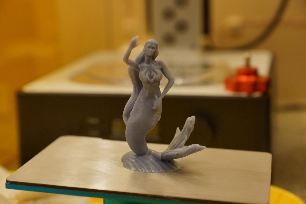

L'imprimante Anycubic Photon S permet de faire de jolies pièces :
C'est moi qui ai raté l'impression 😄

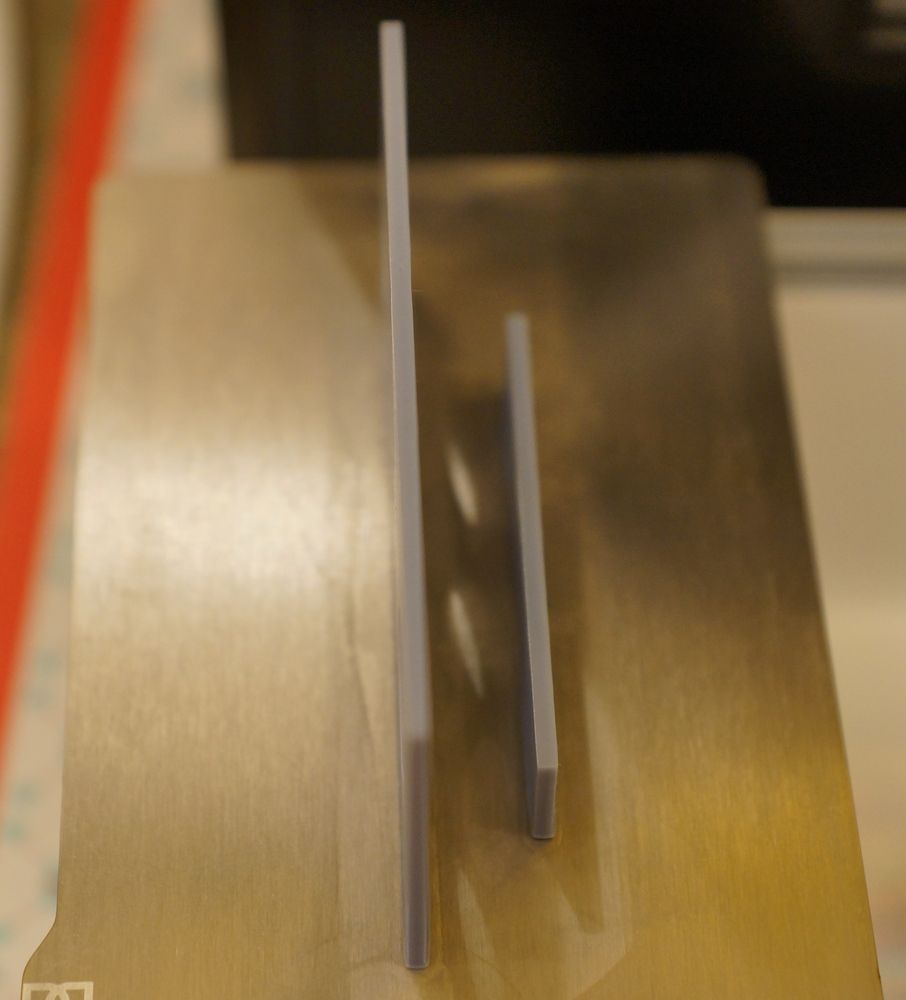

Ton problème de déformation des lettres vient tout simplement du fait que tu imprimes à plat.
Pendant l'impression lorsque la pièce descend et se retrouve contre ton fep, toute la résine ne peut pas s'évacuer et reste emprisonnée dans ces creux.
Pendant l'impression, ça créé également de la pression/dépression pendant le mouvement ce qui joue aussi sur la netteté du résultat.
il y a 5 minutes, Curlybis a dit :
Je vais essayer d'imprimer sur la tranche pour voir. Il faudrat que je fasse la pièce un peu plus épaisse, et peut être que je lui mette un angle.
Tu vas me dire, c'est un peu con pour une étiquette... mais le but final est de faire une face avant imprimée en 3D donc ce n'est pas gênant car une face avant doit être un peu épaisse et peut avoir des pattes ou un rebord pour sa fixation.
A bientôt

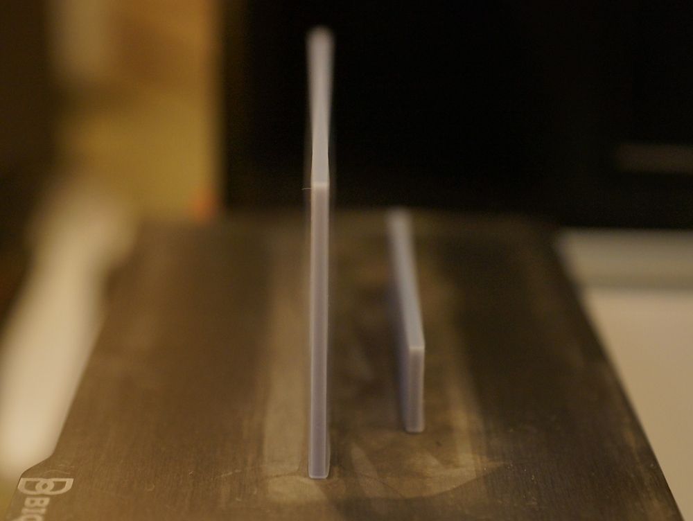

Si tu la fais vraiment verticale, tu auras encore le soucis d'avoir besoin de support pour tes lettres. Je te recommande une inclinaison à 30/45° par rapport à la verticale pour que ca s'imprime correctement.
il y a 56 minutes, Curlybis a dit :

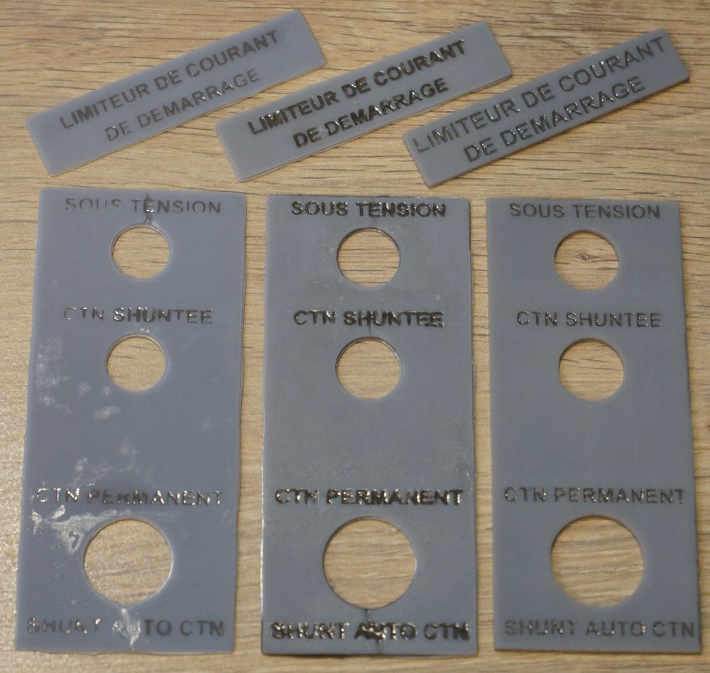

Hier avant que tu me répondes j'avais lancé une impression "à plat", après avoir retendu mon FEP. C'est mieux mais pas terrible
J'ai lancé tout à l'heure une impression debout, on verra ce que ça donne - la gravure n'est pas très profonde (0.5mm)
Incliné à 30° ou 45°, il risque d'y avoir des morceaux dans les lettres (genre le triangle dans la lettre "A") qui risquent d'être dans le vide, et avoir des supports sur des lettres ça sera galère à retirer.
Tu l'inclines lettres vers le haut pour ne pas avoir de supports à mettre.
Ca sera justement bien plus efficace que vertical où, même pour 0.5mm, le bord des lettres qui sera dans le vide ne sera pas correctement formé.

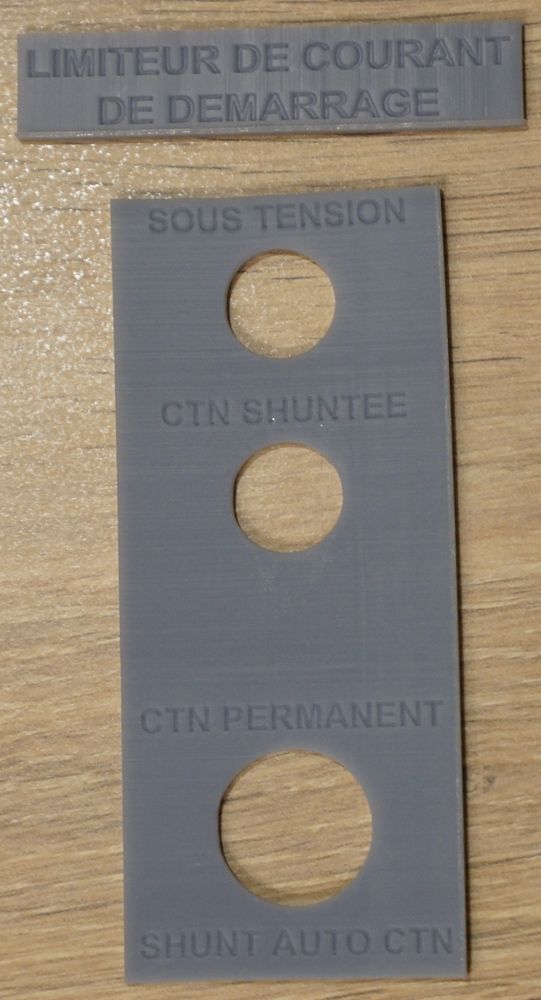

Bon alors voici des photos
Précision ça concerne des impressions que j'avais lancé avant d'avoir vu et lu les derniers messages 😉
La 2e tantive "à plat", après avoir bien retendu le FEP :
J'ai aussi élargit les lettres dans le fichier STL (plus larges et plus profondes)
Pour faire simple : c'est mieux mais l'impression à plat n'est pas adatpée :

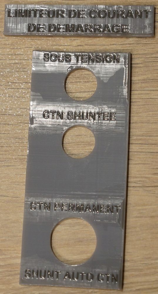

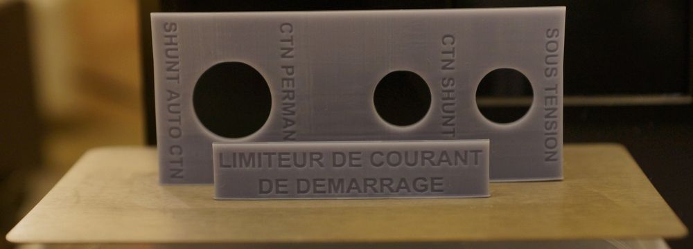

La 3e tentative "debout" :
C'est mieux
J'ai pris la largeur et profondeurs de lettre du départ (comme la 1ere tentative), mais avec une épaisseur de plaque de 2mm
Je n'ai fait ni support ni brim (!)
Le résultat est pas mal, même s'il y a eu un petit décollement sur les bords (j'aurais dû ajouter des brims ronds aux extrémités) :
Les lettres sont parfaitement rendues :

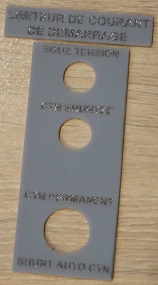

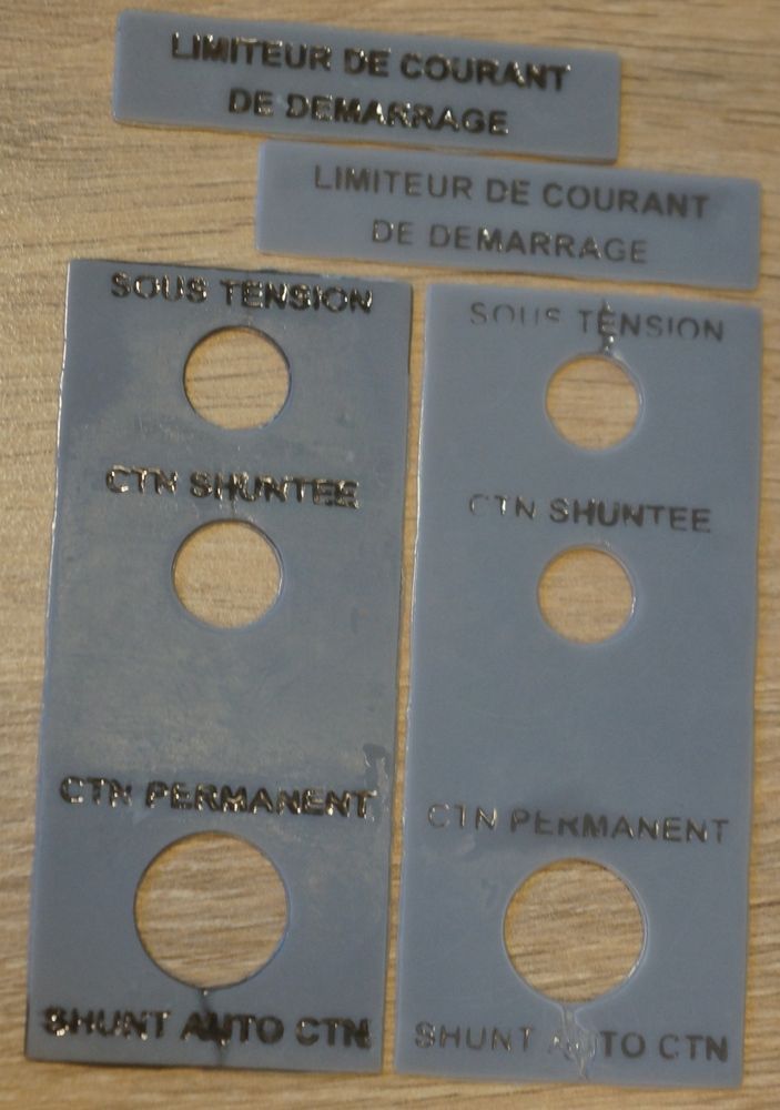

Maintenant, application de la deuxième couche noire.
Rappel des étapes :
- rinçage de la pièce grise à l'IPA au wash and cure, deux bains
- séchage à l'air libre
- passage aux UV au wash and cure, 5 minutes
- dépose de la résine noire au pinceau dans les lettres
- raclage avec une Maryse en silicone
- passage aux UV au wash and cure, 20 minutes
- dépose de la résine noire (2e couche) au pinceau dans les lettres
- passage final aux UV au wash and cure, 20 minutes
- Comme ça reste collant, passage léger à l'IPA (juste trempé quelques secondes puis resortit)
- séchage
Voici le résultat :
Il reste le ponçage à l'eau - voici le résultat :
le comparatif, les tentatives dans l'ordre de droite à gauche :
C'est intéressant, mais ça reste pas terrible... le résultat serait meilleur avec de l'encre noire dans les lettres (on peut faire la gravure moins profonde, comme 0.3mm)
Comme l'encre sera au fond des lettres elle reste protégée des agressions. Mais ce n'est plus teinté dans la masse.
