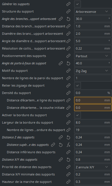

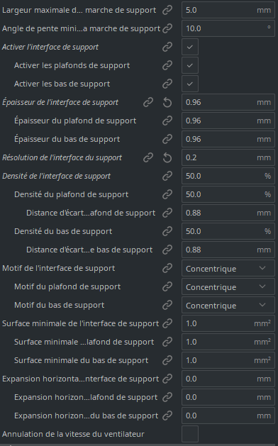

voici mes paramètres de supports:
image.png.d463d69f08f5403acbea5ebee14b4a73.pngimage.png.7027909bfe1829e81e64e7d3f2a45711.png

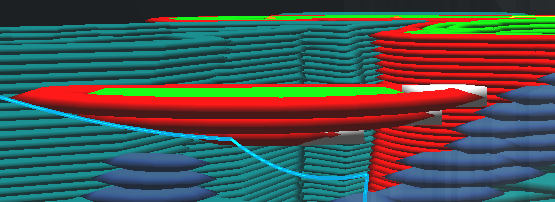

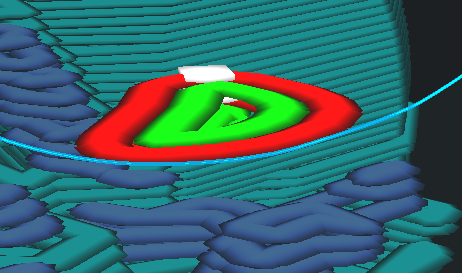

et si ça peut aider voici une capture de l'endroit ou le problème se présente sous plusieurs angles:
image.png.9e33bf42a5921b9418287c5e0cdbec48.pngimage.png.d99b9d59daf02a24864a83509ce905d1.pngimage.png.3544dc4052b91b6c1f687c58759bc607.png

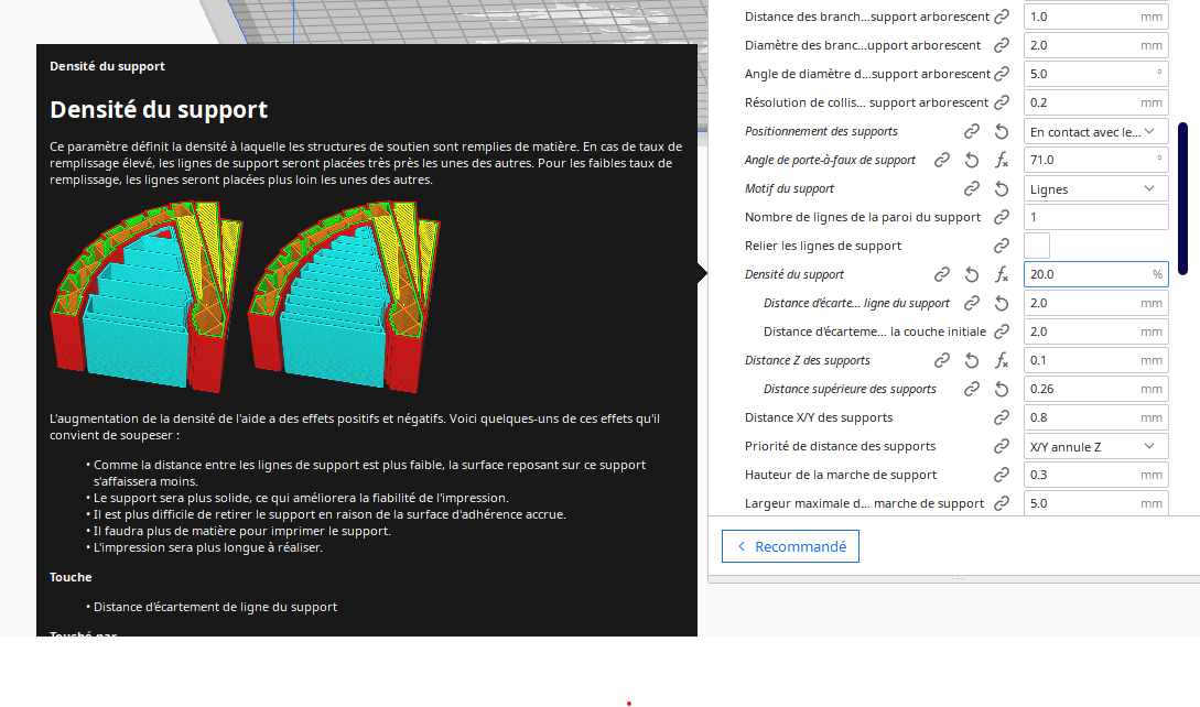

Si ce sont tes vrais paramètres Cura dans ta capture je suis étonné  de voir une densité de support mise à 0%.
Voilà mes paramètres ci-dessous et les explications du guide de Cura.
J'ai pour un print avec un grand débord mis 20 % tu peux essayer moins. mais à 0   c'est plus que juste. Si ta densité tend vers 0, la distance entre les lignes devrait tendre vers l'infini.
Modifié (le) par hyoti
ajout.
0% pour les support en densité, c'est une anomalie en effet , en cela je rejoint @hyoti
perso pour les supports exceptionnels, je met leur densité 2% maxi, rarement à 1% mais pas en dessous, sinon autant ne pas en mettre.
c'est largement sufisant et ensuite très facile à enlever presque sans traces ni casse
Pour une stucture du support "Arborescence", une Densité du supports à 0% n'est pas une anomalie.
Elle est d'ailleure définie par défaut dans Cura et fonctionne très bien.
L'image montrée par @hyoti, ne correspond pas à une structure "Arborescence".
Il y a 13 heures, jerem59120 a dit :
j'ai l'impression que cura ne me mets pas assez de support sous le coude et cette partie se détache à chaque fois.
Pour remédier, il faut que tu augmentes "L'angle de porte à-faux de support", 40% c'est trop faible, essaies 50%, voire 60%.
Hello merci pour vos réponses 🙂
Effectivement en augmentant l'angle de porte à faux à 50 c'est mieux mais j'ai encore deux défauts sur mon print... je resserrerais à 60 pour voir
