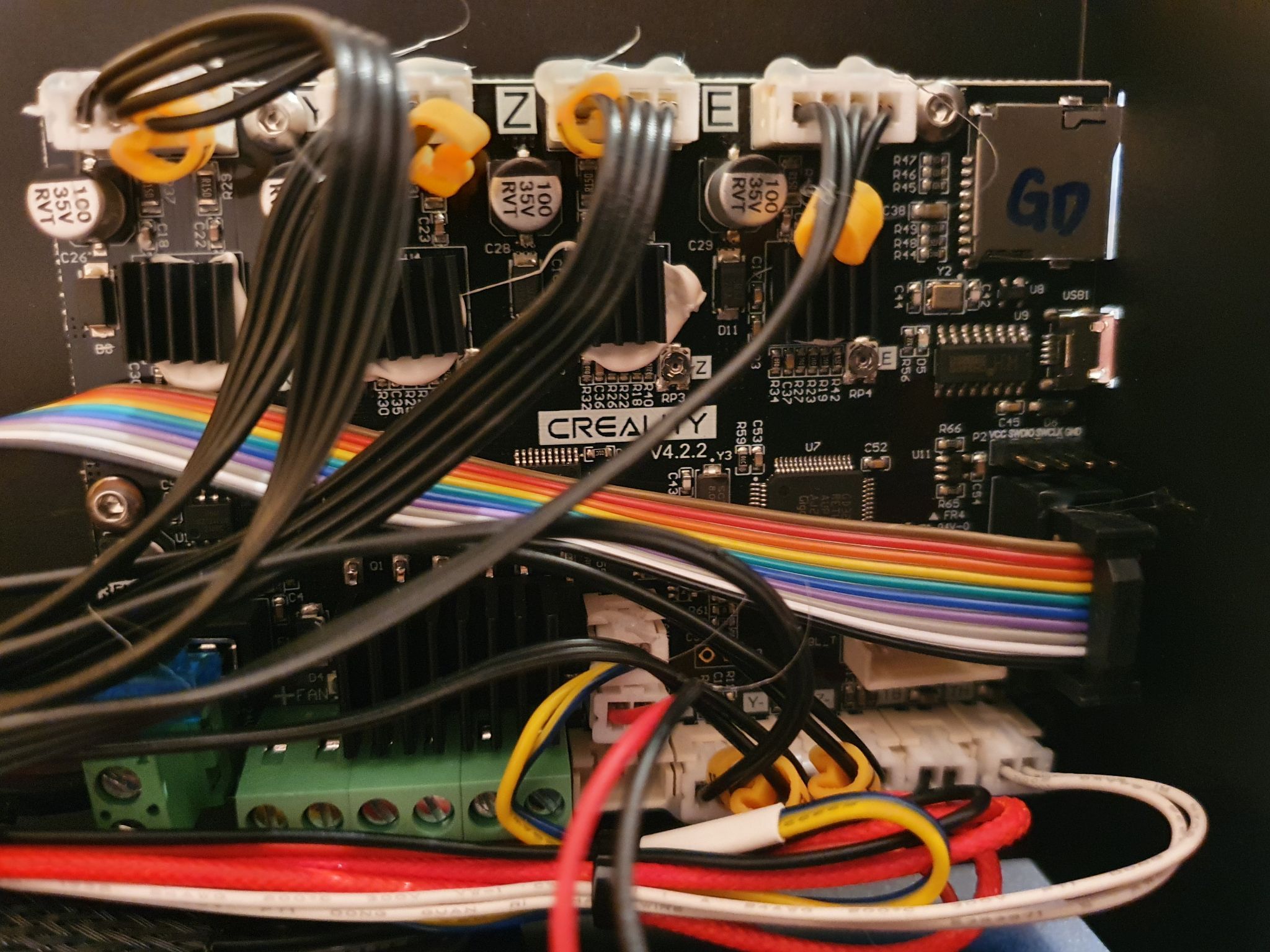

Je cherche à identifier les drivers de mon ender 3 pro récemment acquise ( moins d'un mois). J'ai vu qu'il fallait regarder la lettre sur le lecteur de carte SD mais sur le mien j'ai les lettres "GD" ou "GO" (voir photo), quelqu'un sait à quoi ils correspondent ?
Pour l'instant je suis sur les drivers de type A mais je ne suis pas sur que ce soient les bons.
Merci de vos retours !

Du coup ma réponse précédente était inexacte ^^ J'ai pris en photo le contrôleur ça sera plus simple.
Merci d'avance pour ta réponse !
Salut @DimitriD,
D'après cette page, le microcontrôleur possède une mémoire de 512K 🎉.
Pour les lettres "GD", je n'ai pas d'info (à part que le µC est un GigaDevice) mais la question est pourquoi tu veux savoir. Si c'est pour compiler ton propre firmware, ce n'est pas un drame si tu te trompes. Le seul risque que tu vas avoir est que les moteurs vont tournés dans le mauvais sens. Il te suffira alors de choisir une autre référence de drivers dans les sources. De mémoire les C et E (les plus bruyants) tournent dans un sens et les A,B,H tournent à l'opposé.
  • C = HR4988
  • E = A4988
  • A = TMC2208
  • B = TMC2209
  • H = TMC2225

Le GDF303RE est un clone du STMF303 de STMicroElectronic. Il semblerait mais je ne suis pas juriste qu'utiliser les librairies STM avec ce μcontrôleur enfreindrait les clauses d'utilisation STM (point 4 de ce document). Bref, ce n'est pas aussi simple.
Les cartes Creality (v4.2.x) utilisent habituellement des STMF103, pas un F303, normalement l'environnement de compilation, les directives spécifiques plus exactement, n'incluent peut-être pas tout le nécessaire (je n'ai pas de certitudes par rapport à ce point).
La pénurie de composants visiblement continue de frapper: passage de STM32F103RE à STM32F103RC et maintenant utilisation de clones (GDF303RE) => ça craint 😉
Le GD écrit sur le connecteur SD n'indique que l'utilisation d'un contrôleur Gigadrive, pour connaitre réellement les pilotes soudés, le seul moyen est d'enlever un des radiateurs (délicatement sans le tirer vers le haut, le faire pivoter de gauche à droite (le radiateur) pour le désolidariser… A ne faire que si vraiment tu es sûr de toi et tiens absolument à le savoir).

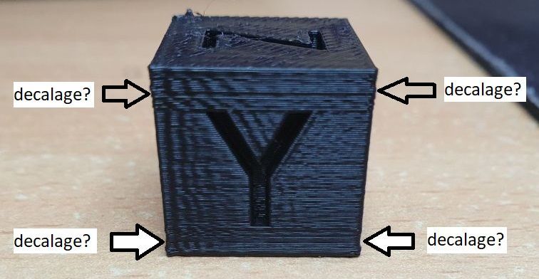

Je poste le résultat de mes impressions parceque sur le cube d'impression j'ai un leger décalage x y et je ne vois pas d'ou ça vient. J'ai vérifié les réglages, excentriques, tensions de courroie, niveau de l'axe x ect. Si quelqu'un à une idée ^^

Je ne sais pas si tu fais allusion à ce type de décalage:
Comme le défaut apparaît simultanément à gauche et à droite du cube, je ne remettrais pas en cause la géométrie de la machine mais plutôt un problème d'extrusion (une variation du diamètre du filament ou peut-être de température d'extrusion 🤔).
D'une manière générale, l'aspect des pièces n'est pas géniale, aussi bien sur le cube que sur le benchy. A priori, tu as imprimé avec des couches de 0.2 voire plus. Peut-être qu'en imprimant avec des couches de 0.12mm, on verrait moins l'influence du filament.
Je trouve que tu as un peu trop de fils d'ange (stringing) sur ton benchy ainsi que des artefacts (ghosting) sur la cabine. Si tu ne la connais pas déjà, voici une liste des défauts et des solutions pour améliorer les impressions.
Je faisais allusion au décalage des lettres x y et z, elles ne sont pas centrées. Mais en regardant le modèle de base de plus prêt ils ne sont pas centrés non plus ^^

D'accord pour les décalages, effectivement, le défaut doit être présent sur le modèle 3D.
