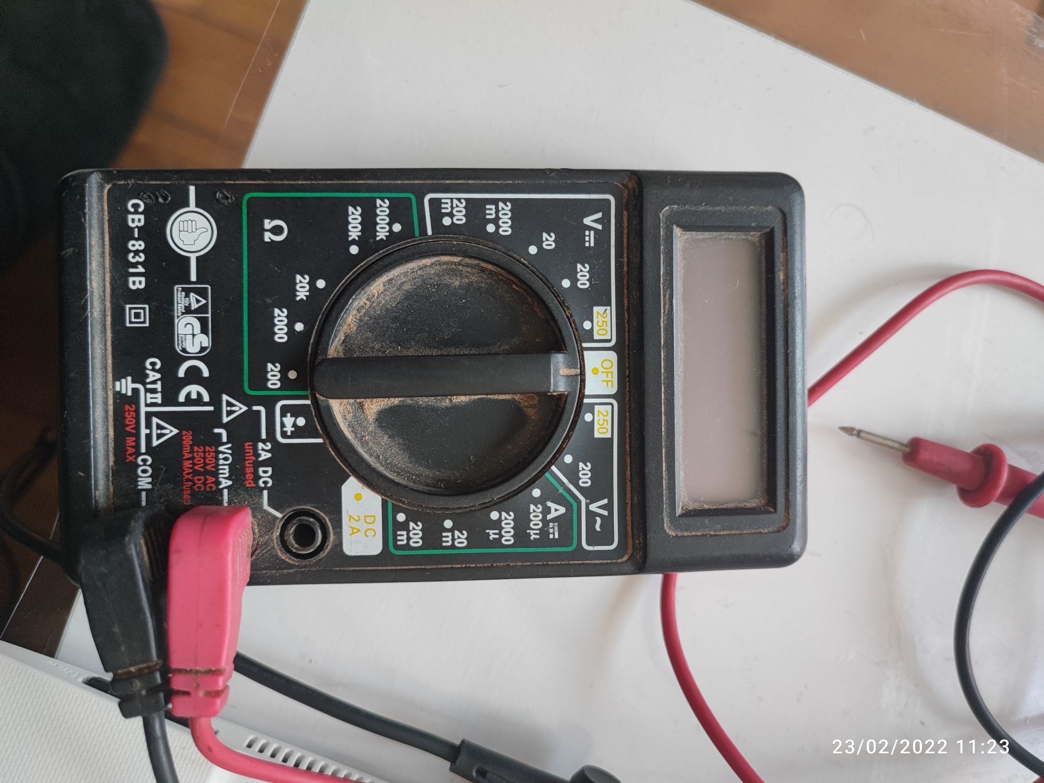

Est ce possible de tester avec cette appareil la si il y a continuité svp
il y a 16 minutes, mopral51 a dit :
oui, tu mets le sélecteur sur le petit symbole en forme de diode en bas à droite.
Dans cette position, si tu mets les deux pointes de touche en contact, ça doit faire beeep -> signal de continuité.
Modifié (le) par Savate
Voilà donc je n'est pas de bip sur ce multimètre mais le dessin de la batterie quand il y a continuité. Quand je n'appuie pas dessus il y a contact et quand j'appuie il n'y a plus contact.

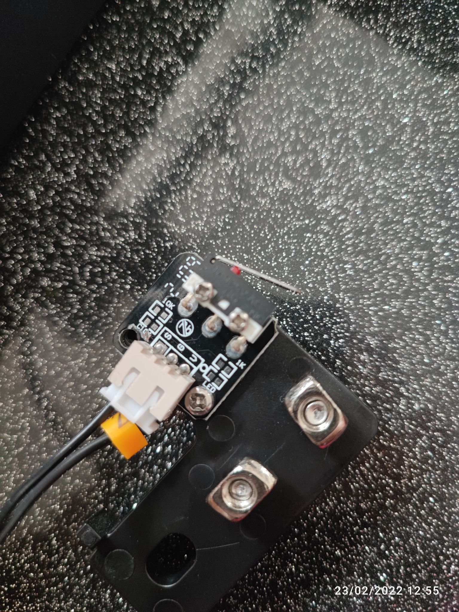

Bjr papagalak, tu as réussi à trouver ma panne, j'ai inversé les capteurs X et Z et là la vis sans fin tourne un coup dans un sens puis X pouis Y et enfin Z vient se caler au départ. Super je te remercie après plus d'un mois a cherché, reste plus qu'à trouver le capteur
Il y a 2 heures, mopral51 a dit :
J'ai plusieurs modèles fais moi une photo, je peux peut être te dépanner
