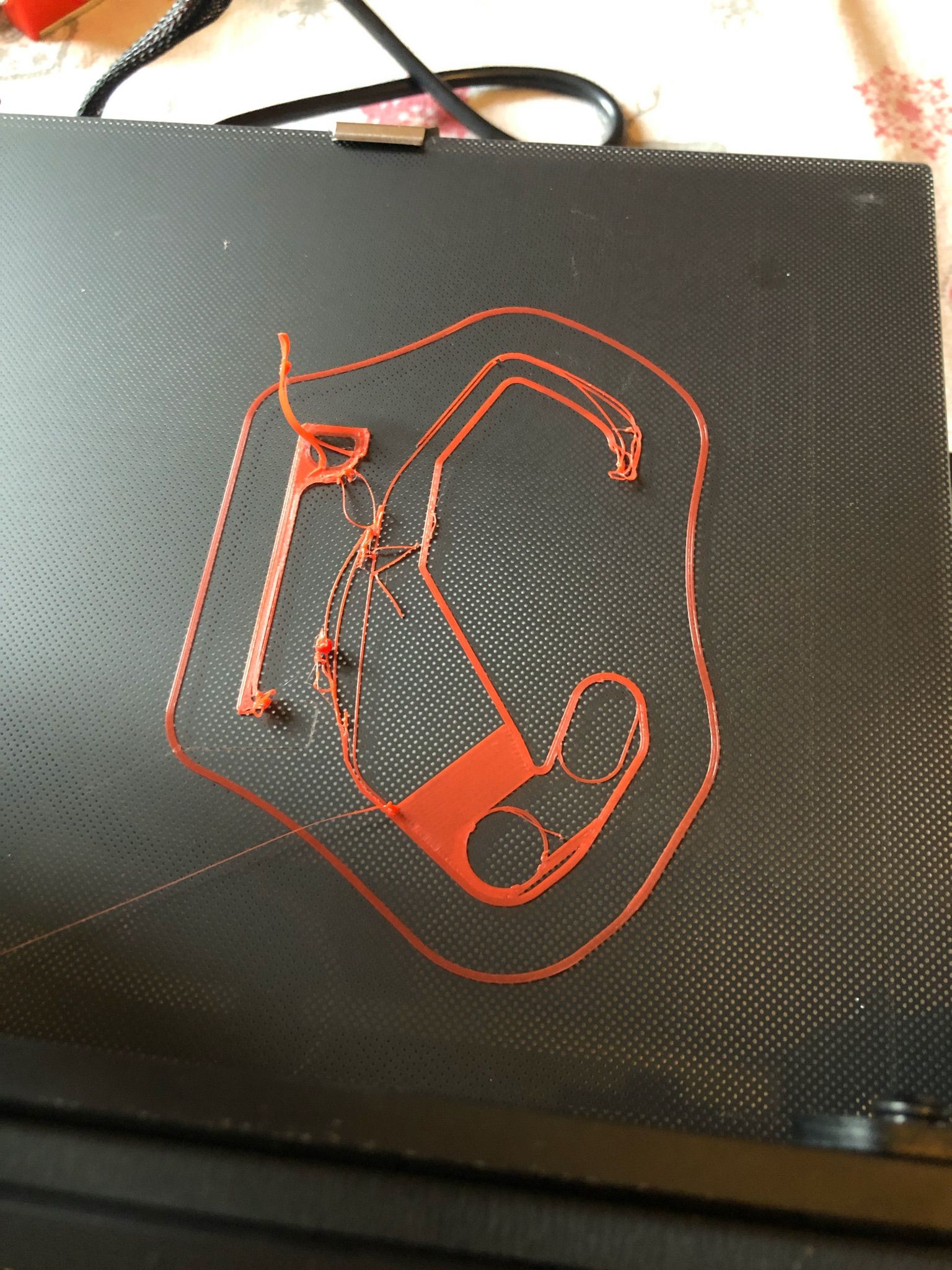

Kathy Stridsyxa Posté(e) Février 18, 2022 Partager Posté(e) Février 18, 2022 Bonjour, je vais devenir chèvre, j'ai fait tout ce que me recommande les tutos, régler le "bed" au mm près, nettoyer avec l'alcool isopropylique, changer l'extruder parce que le levier était fissuré . . . Je n'y arrive pas. Quand je démarre l'impressionne le fil fait un petit crochet, puis tout semble fonctionner et au moment où ça revient de là où c'est parti, la machine enlève le petit crochet de file et hop tout glisse . . . Help Lien vers le commentaire Partager sur d’autres sites More sharing options...
Savate Posté(e) Février 18, 2022 Partager Posté(e) Février 18, 2022 il y a 9 minutes, Kathy Stridsyxa a dit : régler le "bed" au mm il faut le régler au dixième de mm Montre nous nous des photos de la première couche, mais il y a toutes les chances pour que ta buse ne soit pas assez proche du plateau. Est-ce que tu fais tes réglages du plateau à chaud ? Lien vers le commentaire Partager sur d’autres sites More sharing options...
Kathy Stridsyxa Posté(e) Février 18, 2022 Auteur Partager Posté(e) Février 18, 2022 il y a 8 minutes, Savate a dit : Est-ce que tu fais tes réglages du plateau à chaud ? j’ai essayé à chaud et à froid, pour le même résultat. Il y a eu un essai presque concluant, on voyait dans la première couche que la buse restait accrochée dans la couche, j’aurais laissé faire mais en allant sur la deuxième pièce, la buse a emmené la première Lien vers le commentaire Partager sur d’autres sites More sharing options...
Invité Posté(e) Février 18, 2022 Partager Posté(e) Février 18, 2022 il y a 18 minutes, Kathy Stridsyxa a dit : j’ai essayé à chaud et à froid, pour le même résultat. Il y a eu un essai presque concluant, on voyait dans la première couche que la buse restait accrochée dans la couche, j’aurais laissé faire mais en allant sur la deuxième pièce, la buse a emmené la première comme le dis @Savate, ta buse est trop haute le règlage de la distance buse<>plateau, c'est buse ET plateau à température d'impression, buse à 200°C et plateau à 60°C et pas autrement la distance en tous points doit être au grand maximum de 0,1mm (épaisseur d'une feuille de papier 80g) ou mieux, 0,5mm (ticket de cb) ce point est ultra important, si il n'est pas réalisé avec une grande rigueur, jamais tu n'obtiendra de résultat ensuite, pour les impressions, la hauteur de la première couche doit toujours être plus petite que le diamètre de la buse pour une buse de 0,4mm (cas général) règle le dans le trancheur à 0,2 ou 0,3 maximum envois nous une photo ou mieux une vidéo du phénomène, c'est bien plus "parlant". Lien vers le commentaire Partager sur d’autres sites More sharing options...

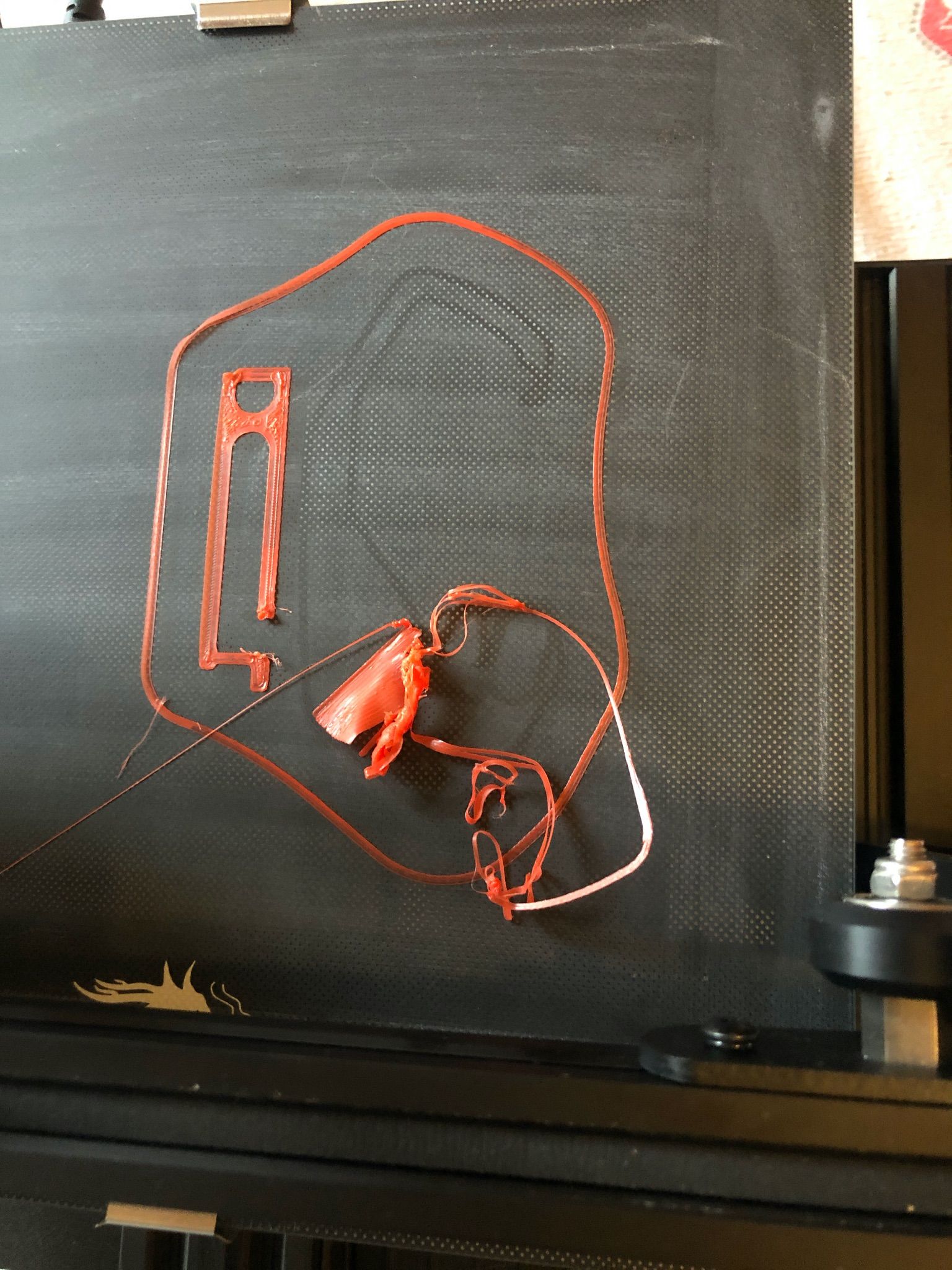

Kathy Stridsyxa Posté(e) Février 18, 2022 Auteur Partager Posté(e) Février 18, 2022 Merci ! J'ai refais les réglages cette fois ci avec le ticket CB et les réglages que tu m'as indiqué et à chaud. J'ai eu un instant l'espoir que cela fonctionne Lien vers le commentaire Partager sur d’autres sites More sharing options...
Savate Posté(e) Février 18, 2022 Partager Posté(e) Février 18, 2022 il y a 4 minutes, Kathy Stridsyxa a dit : J'ai refais les réglages cette fois ci avec le ticket CB et les réglages que tu m'as indiqué et à chaud. J'ai eu un instant l'espoir que cela fonctionne Tu refais la même chose avec le ticket un peu plus serré entre la buse et le plateau et tu nettoies ton plateau à l'eau et au liquide vaisselle parcequ'il a vraiment l'air sale. Lien vers le commentaire Partager sur d’autres sites More sharing options...

Invité Posté(e) Février 18, 2022 Partager Posté(e) Février 18, 2022 as tu vérifier si ton plateau ne serais pas vrillé? il suffit de mettre un réglet à champ dessus, dans les diagonales et les parallèles et de regarder sous le réglet si la lumière passe ou pas d’après le photo, en dehors d'un plateau pas si propre que ça comme le dis @Savate je vois que les lignes de la jupe ne sont pas régulière, comme si le plateau était creux par endroits. Lien vers le commentaire Partager sur d’autres sites More sharing options...
Kathy Stridsyxa Posté(e) Février 18, 2022 Auteur Partager Posté(e) Février 18, 2022 il y a 3 minutes, Savate a dit : ton plateau à l'eau et au liquide vaisselle parcequ'il a vraiment l'air sale. il est nettoyé avec l'alcool Lien vers le commentaire Partager sur d’autres sites More sharing options...
Walloo Posté(e) Février 18, 2022 Partager Posté(e) Février 18, 2022 isopropanol pur ? Il est fort blanc. Le liquide vaisselle ne mange pas de pain. Tu ne perd rien à essayer Lien vers le commentaire Partager sur d’autres sites More sharing options...
Savate Posté(e) Février 18, 2022 Partager Posté(e) Février 18, 2022 il y a 2 minutes, Kathy Stridsyxa a dit : il est nettoyé avec l'alcool De temps en temps un gros nettoyage à l'eau et au liquide vaisselle ne peut que lui faire du bien. Lien vers le commentaire Partager sur d’autres sites More sharing options...
Kalamiit Posté(e) Février 18, 2022 Partager Posté(e) Février 18, 2022 il y a 1 minute, Kathy Stridsyxa a dit : il est nettoyé avec l'alcool N'empêche qu'il y a des "nuages" comme un tableau noir mal effacé... Si tu as un lave-vaisselle fais le y passer, ensuite alcool isopropylique... Lien vers le commentaire Partager sur d’autres sites More sharing options...
Kathy Stridsyxa Posté(e) Février 18, 2022 Auteur Partager Posté(e) Février 18, 2022 Vous nettoyez avec quoi ? un torchon, une éponge du papier ménage ? je nettoie à l'alcool et avec un chiffon ce dernier se délite au point qu'il se troue, du coup je passe avec un pinceau pour enlever les résidus . . . J'avoue avoir trouvé ça bizarre Lien vers le commentaire Partager sur d’autres sites More sharing options...
Savate Posté(e) Février 18, 2022 Partager Posté(e) Février 18, 2022 il y a 5 minutes, Kathy Stridsyxa a dit : Vous nettoyez avec quoi ? Avec un sopalin de bonne qualité 1 Lien vers le commentaire Partager sur d’autres sites More sharing options...
Kathy Stridsyxa Posté(e) Février 18, 2022 Auteur Partager Posté(e) Février 18, 2022 après un nettoyage à l'eau claire et liquide vaisselle j'ai laissé sécher à l'air libre pour éviter les résidus. j'ai vérifié avec une équerre en metal, le plateau n'est pas vrill. et voilà le résultat : C5C3A410-DF4F-449C-9CD5-968FEC130CA3.mov Lien vers le commentaire Partager sur d’autres sites More sharing options...

Kalamiit Posté(e) Février 18, 2022 Partager Posté(e) Février 18, 2022 Haaa là il est propre... On va pouvoir repartir sur de bonnes bases. Rends toi sur ce sujet et fait un test de calibration du plateau, tu auras en "temps réel" et rapidement un état de ton Z-offset : 1 Lien vers le commentaire Partager sur d’autres sites More sharing options...
