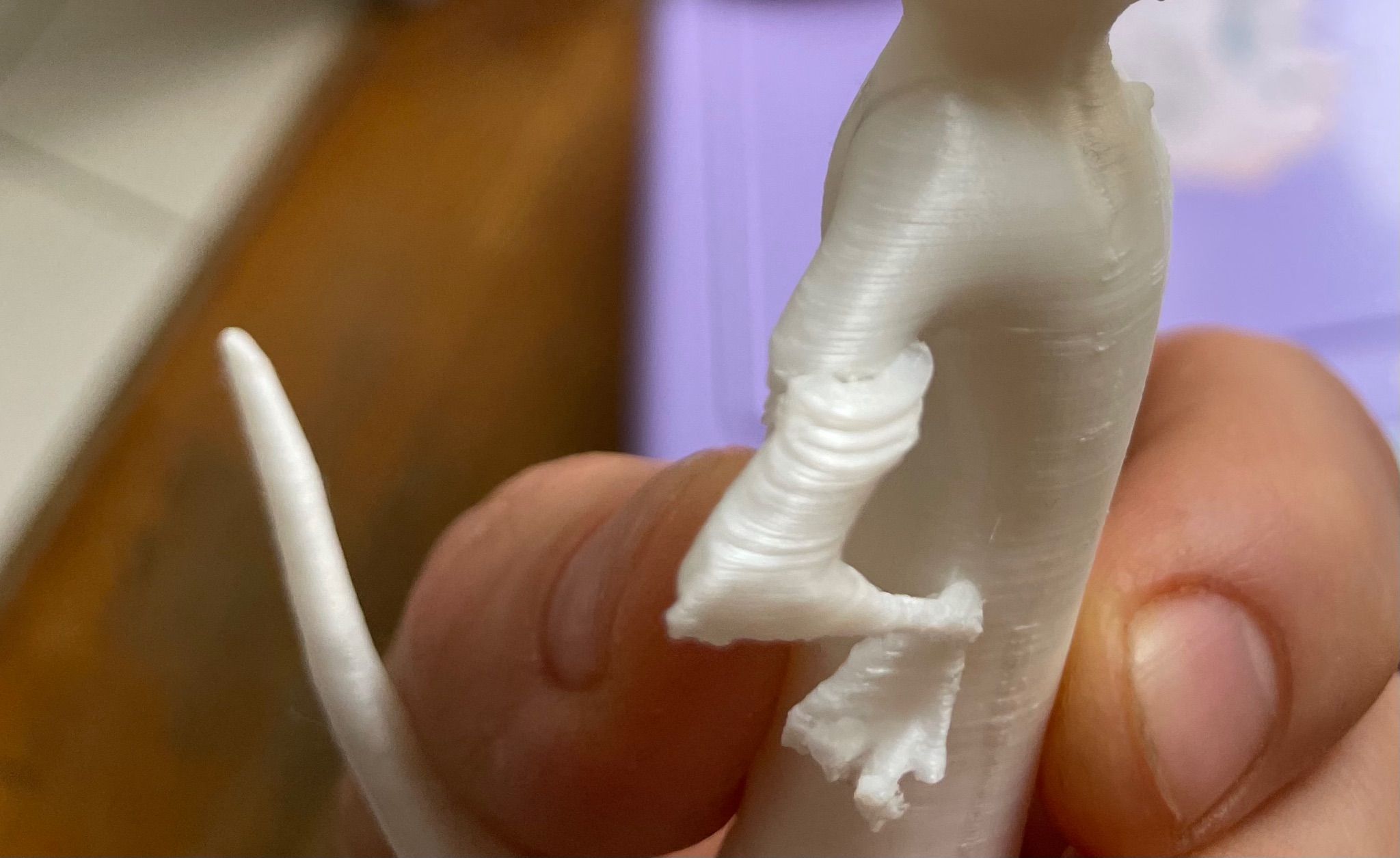

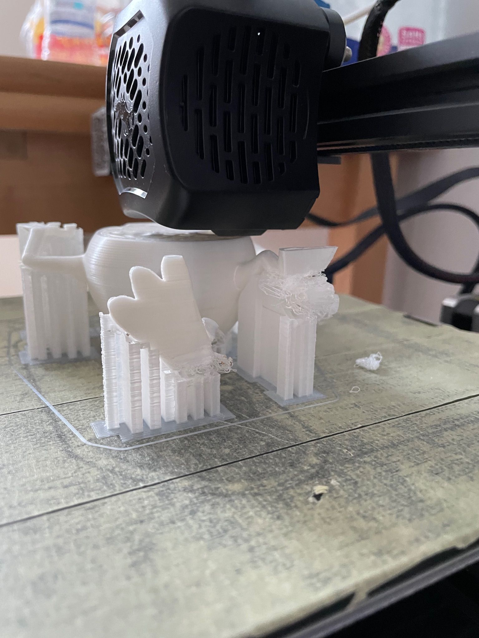

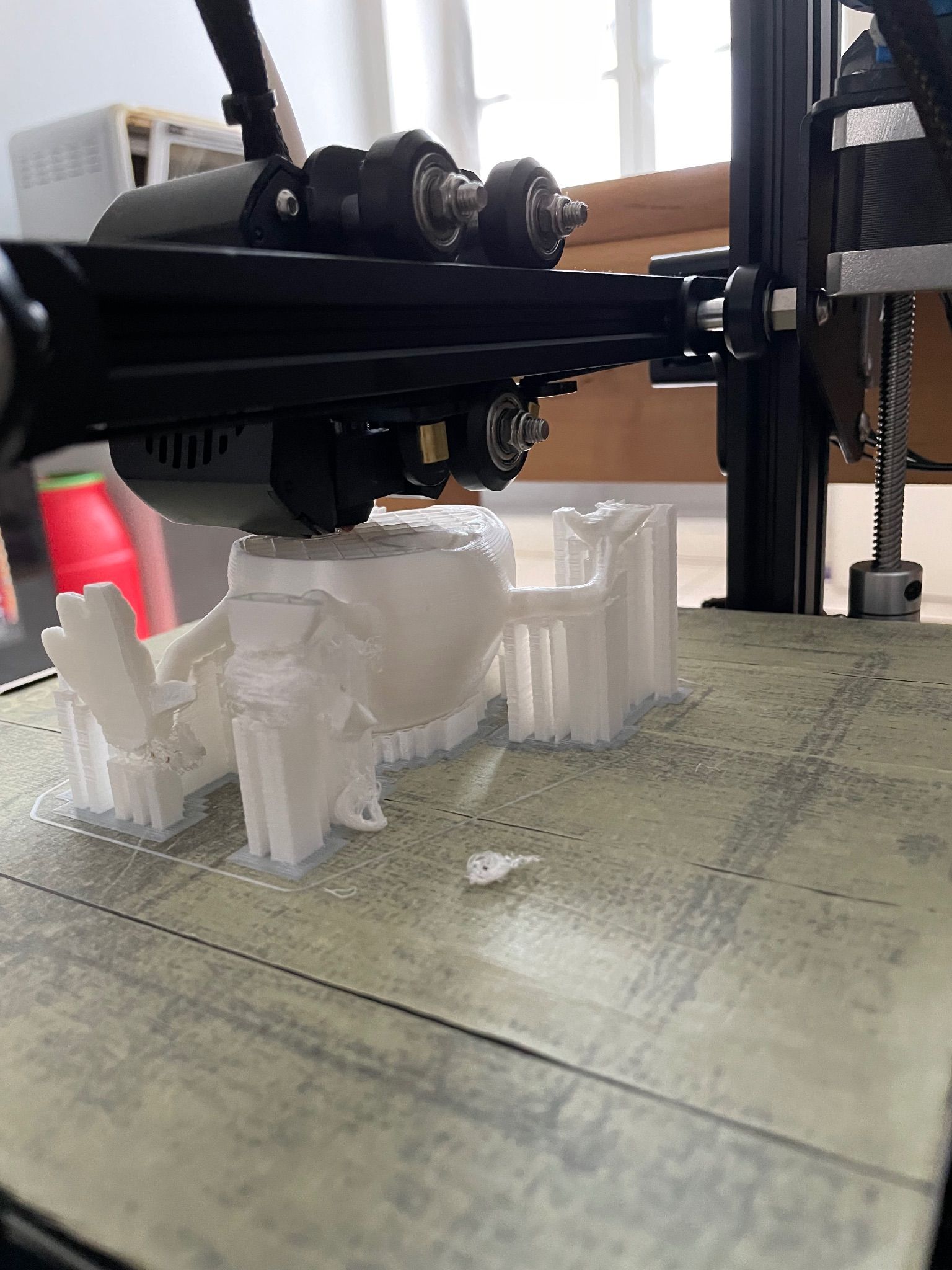

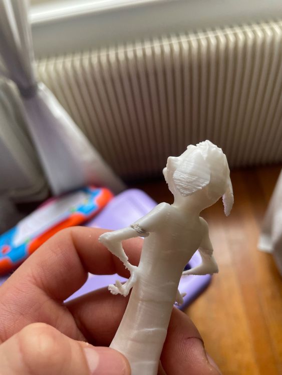

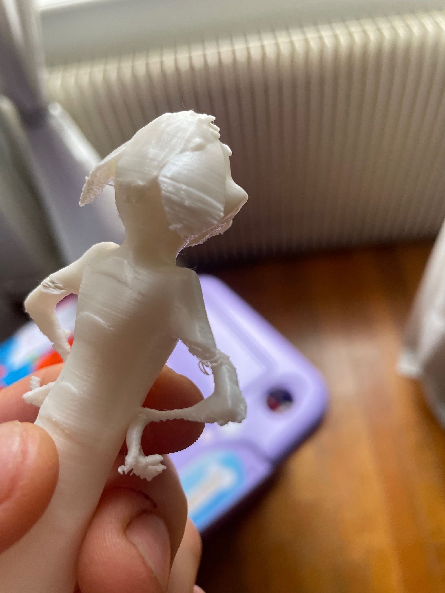

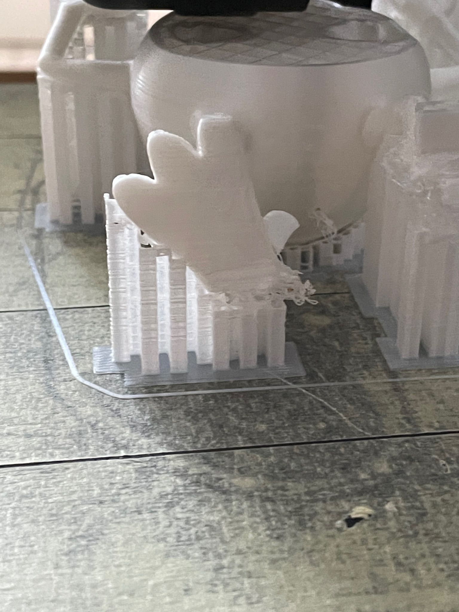

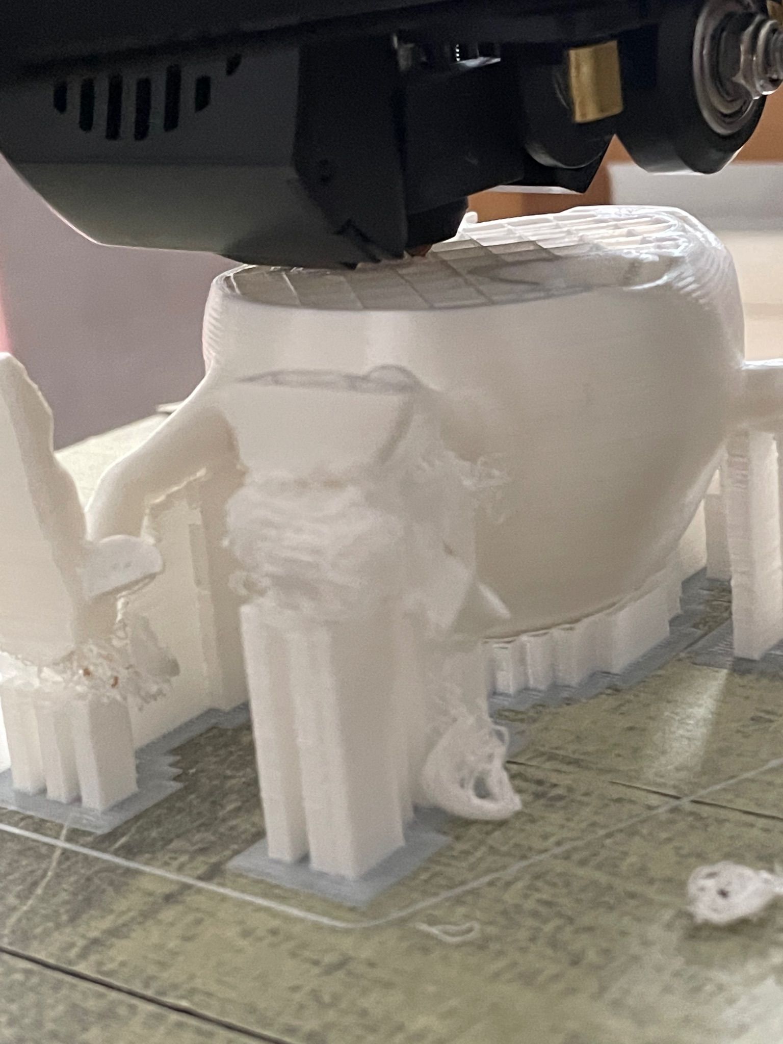

delhan Posté(e) Février 18, 2022 Posté(e) Février 18, 2022 Bonjour, j’ai fait l’acquisition d’une imprimante ender 3 pro v2, j’ai fait des impressions test et tout se passait bien. Hors sur mes deux dernières impressions j’ai des défauts . Avez-vous des conseils à me donner étant débutant dans l’impression 3D ? Merci beaucoup. j’utilse du filament Amazon 1.75mm et j’imprime a 205 degrés, j’utilise prusaslicer pour la découpe.
Invité Posté(e) Février 18, 2022 Posté(e) Février 18, 2022 la première chose à vérifier sur cette machine, c'est le levier d'extrudeur il a une fâcheuse tendance à se fissurer sur la face invisible sans démontage mais à priori, d'apres les photos, tu devrais aussi avoir un soucis de règlage des excentriques et/ou des courroies
delhan Posté(e) Février 18, 2022 Auteur Posté(e) Février 18, 2022 Merci pour votre réponse rapide. Je regarde ça et je vous redis.
PPAC Posté(e) Février 18, 2022 Posté(e) Février 18, 2022 (modifié) Salutation ! Je n'utilise pas vraiment PrusaSlicer donc je n'ai pas les bon mots mais Il doit te falloir réduire la distance entre l'impression et les supports ( (edit : en mode "expert" vérifier les paramètres des supports ) il doit y avoir de définie une "lame d'aire" trop grande, les support seront plus difficile a enlever mais ils supporterons mieux ) ou voir si il n'y a pas un autre type de support comme les support arborescent de Ultimaker Cura. Modifié (le) Février 18, 2022 par PPAC 1
jcjames_13009 Posté(e) Février 18, 2022 Posté(e) Février 18, 2022 Il y a 4 heures, PPAC a dit : ou voir si il n'y a pas un autre type de support comme les support arborescent de Ultimaker Cura. Malheureusement pas (encore) de "support arborescent" dans PrusaSlicer Par contre la gestion des supports a été améliorée sur la dernière version de PrusaSlicer 2.4.0 -> https://blog.prusaprinters.org/fr/prusaslicer-2-4-est-la-peinture-mmu-supports-ameliores-et-plus-encore_60244/ Par expérience avec les paramètres par défaut, les supports se détachent très facilement de la pièce (Trop ?). Ce qui fait que sur certaines formes ça a tendance à imprimer un peu dans le vide et donc à créer quelques défauts comme par exemple sur des lignes courbes. Il doit y avoir moyen de réduire ces défauts mais je n'ai encore pas essayer de jouer avec les paramètres des supports @+ JC 1
delhan Posté(e) Février 18, 2022 Auteur Posté(e) Février 18, 2022 Merci à tous !! Franchement vous êtes sympa ! Il y a un mode nid d’abeille pour les supports je vais essayer et je vous redis
delhan Posté(e) Février 19, 2022 Auteur Posté(e) Février 19, 2022 Pas de défauts en mode nid d’abeille et « ajusté » sur prusa au niveaux des support ! Mais j’ai eu un peux plus de stringing… encore qu’elle que réglages a effectué et des conseils à prendre pour imprimer des figurines ! Si vous avez des conseils ? je suis tout ouïes !
