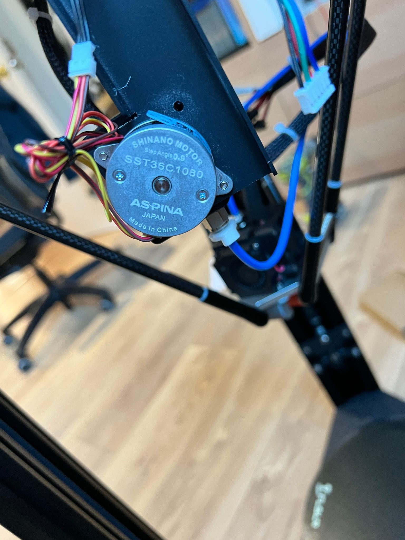

stephane Breakin PostĂ©(e) FĂ©vrier 18, 2022 Partager PostĂ©(e) FĂ©vrier 18, 2022 (modifiĂ©) Bonjour et oui, c'est Encore moi  quelqu'un utilise ce motor lien ali express ASPINA Shinano â extrudeuse pour imprimante 3D OMG V2, moteur pas Ă pas 36, 12v, 24v, Nema 14, Angle de pas 0.9 °, 95g  pour l'extrudeur si oui  quel reglages me conseillez vous, J'ai dĂ©jĂ baissĂ© le potard sur la carte mere à 0.65v et j'ai passĂ© la commande M906 E750 dans le gcode  pour pas qu'il ne chauffe trop quelle consĂ©quence si c est un motor 0.9 ?  le fait de changer pour un nama 14 influance t il le E-STEP ? si oui dois je refaire la mesure d'extrusion ?  merci de vos rĂ©ponse Le but etant de finir en flighstruder comme @julmar StĂ©phane ModifiĂ© (le) FĂ©vrier 18, 2022 par stephane Breakin Lien vers le commentaire Partager sur dâautres sites More sharing options...

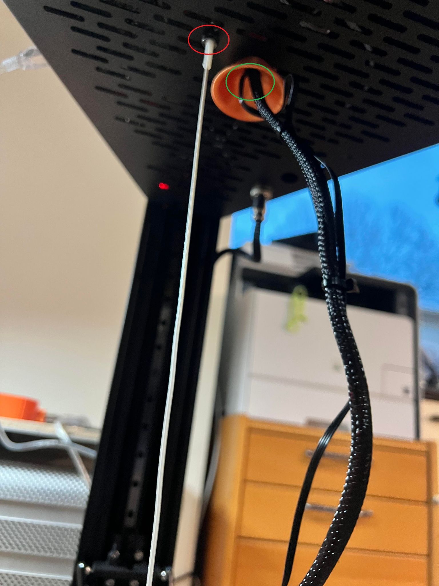

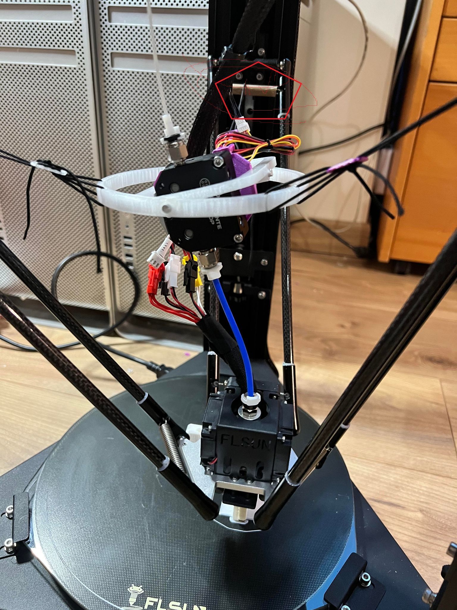

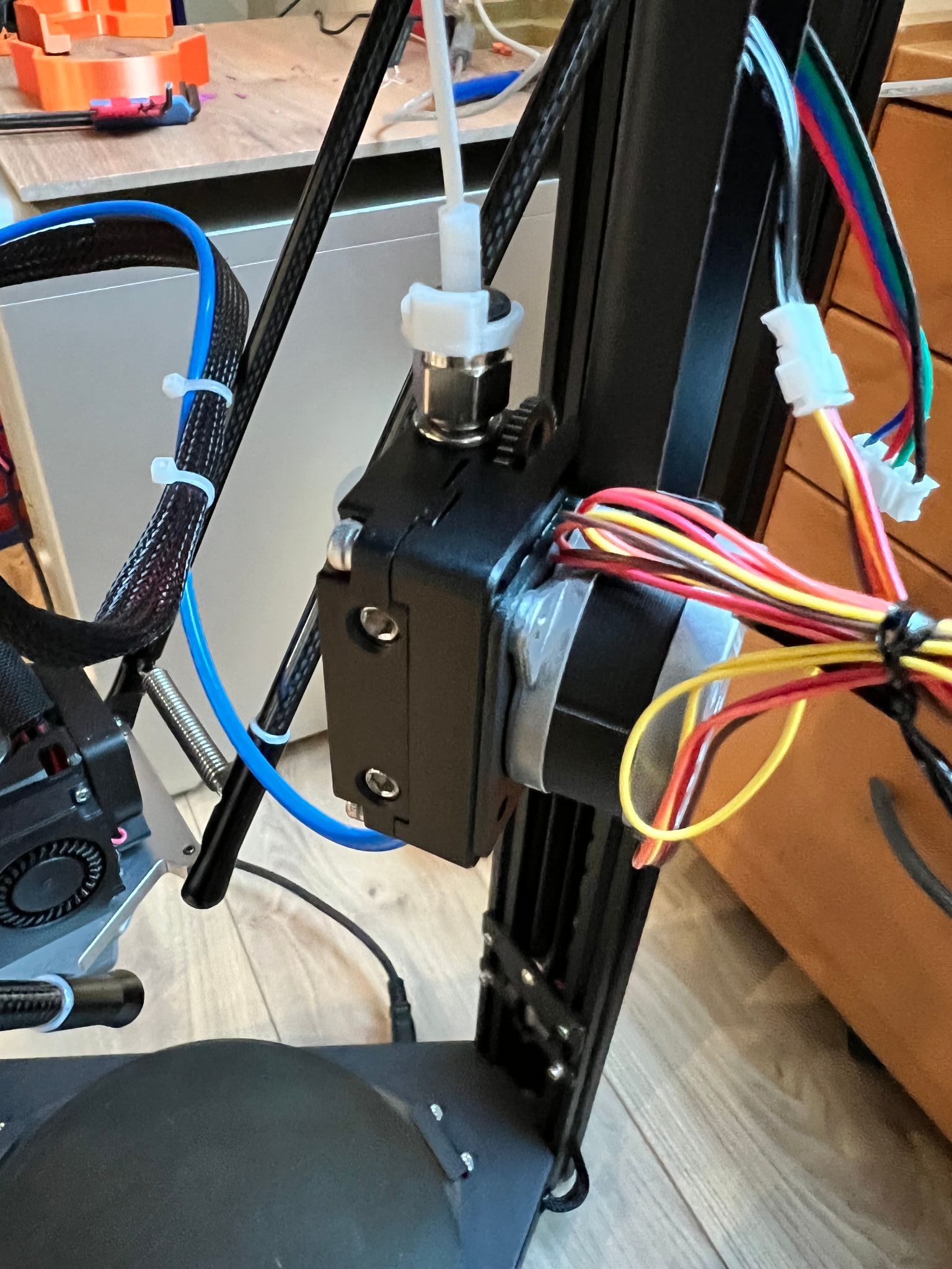

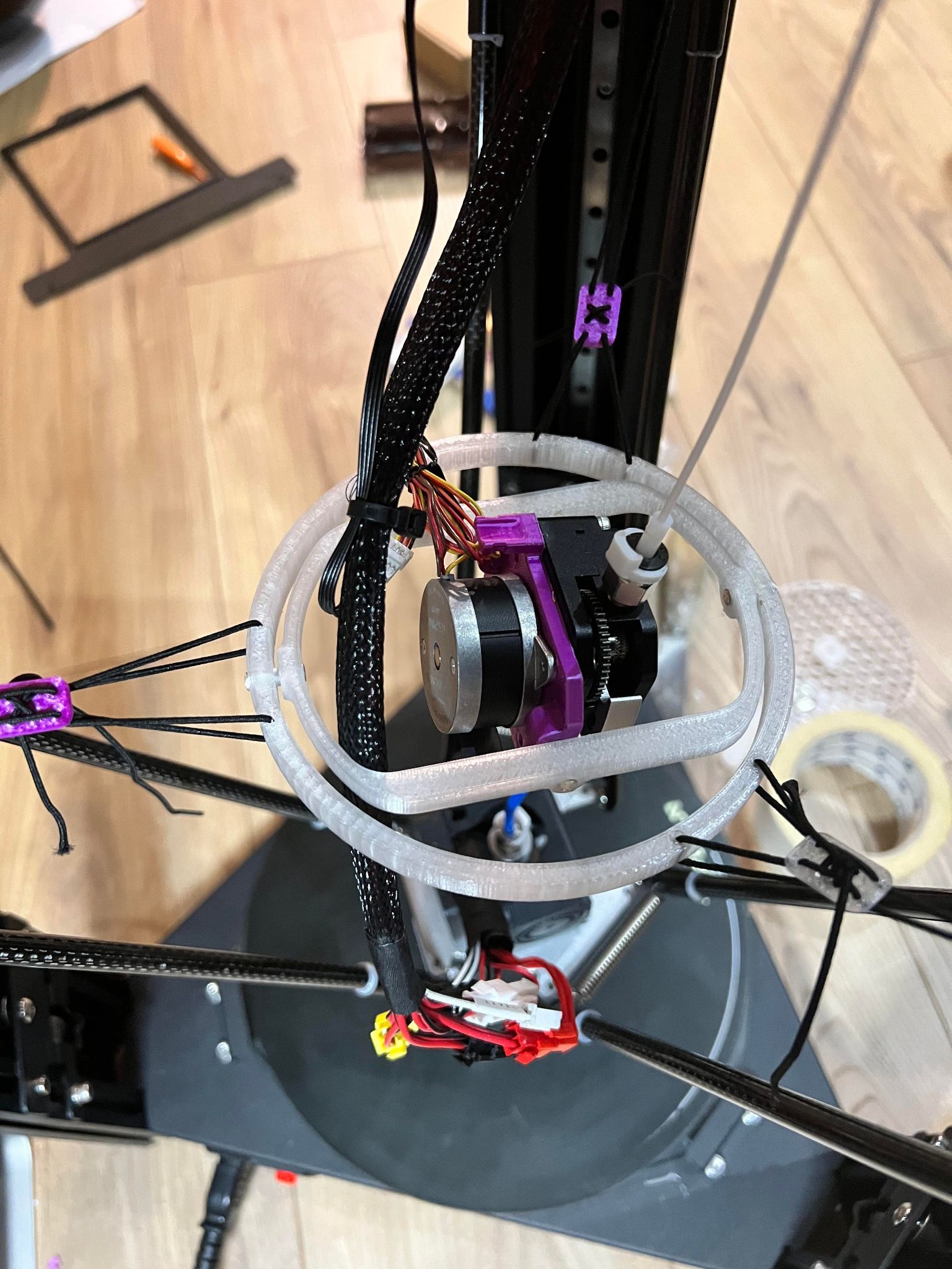

stephane Breakin PostĂ©(e) FĂ©vrier 21, 2022 Auteur Partager PostĂ©(e) FĂ©vrier 21, 2022 @Motard Geek merci pour le renommage du post (vachement plus vendeur)  Pour information  voici ou j 'en suis en quelques photos  c'est toujours un "work in progress" J'ai bien entendu repris le travail de @julmar qui m'a bien aidĂ© les elastiques et les attaches sont pour moi provisoire  sinon toutes les impressions sortent belles (et je le pense)  Pour infos dans le dĂ©sordre: 1 je n'ai plus que 14 cm de ptfe entre l'extrudeur et la buse et  en externe 9.5cm j'ai des retract dans prusa slicer a 2.5 pour une vitesse de 40mm , je pense tenter les 2.0...  le moteur ne chauffe pas 35° en moyenne Ă Â chaque prise  sur un print de 11h00 je n ai pas encore remis le detecteur de fin de filament mais j'espere le mettre a l'interieur  ben si vous avez des questions allons y Avec Marc je reflechis a un autre design pour les anneaux flottants et le passage du filament... ca se trouve mes idĂ©es ne sont pas les bonnes... Ce soir je tente le voroni vase en vertical sans support ni brim/jupe (voir stl) a grande vitesse genre 200 au top et 100 au mini... si ca vous interresse je vous mettrai le resultat.     Voronoi_Vase_voro_simplified.stl 2 Lien vers le commentaire Partager sur dâautres sites More sharing options...
