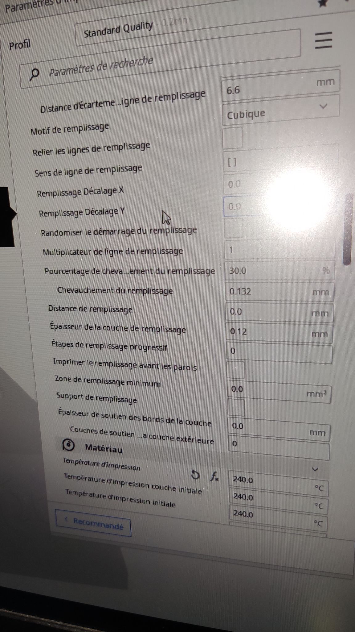

Le PETG souvent pas très bien a 230°c mais tout dépend PETG utilisé.

Bonjour J'ai mi 240 buse bed 75 rétractation 1.5   débit 110 au top  normalement du petg maximum ces 250 degré toute marque j'ai du Ariane plast et du eryone du connais pas une marque ou un site pas Cher pour du petg moins de 30euro merci

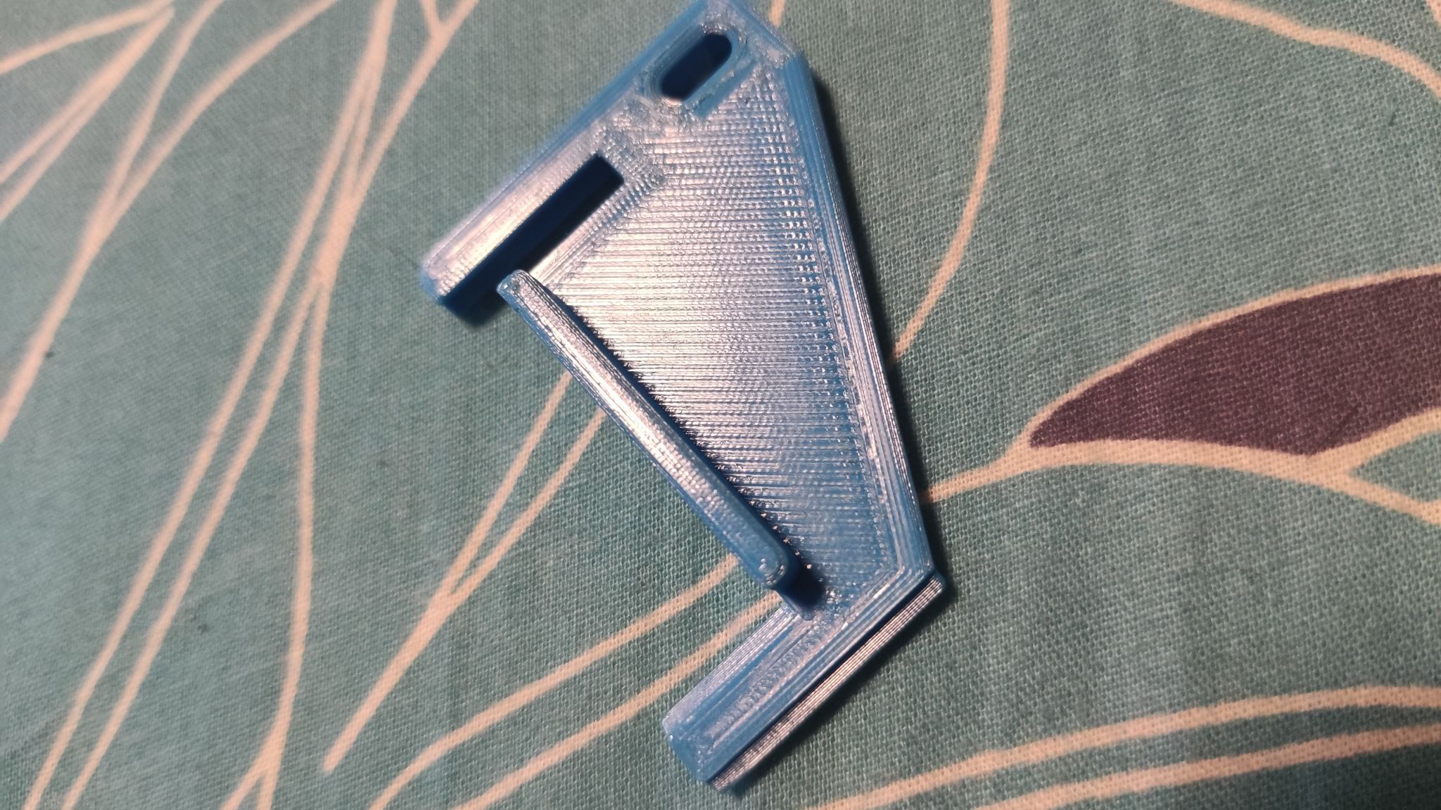

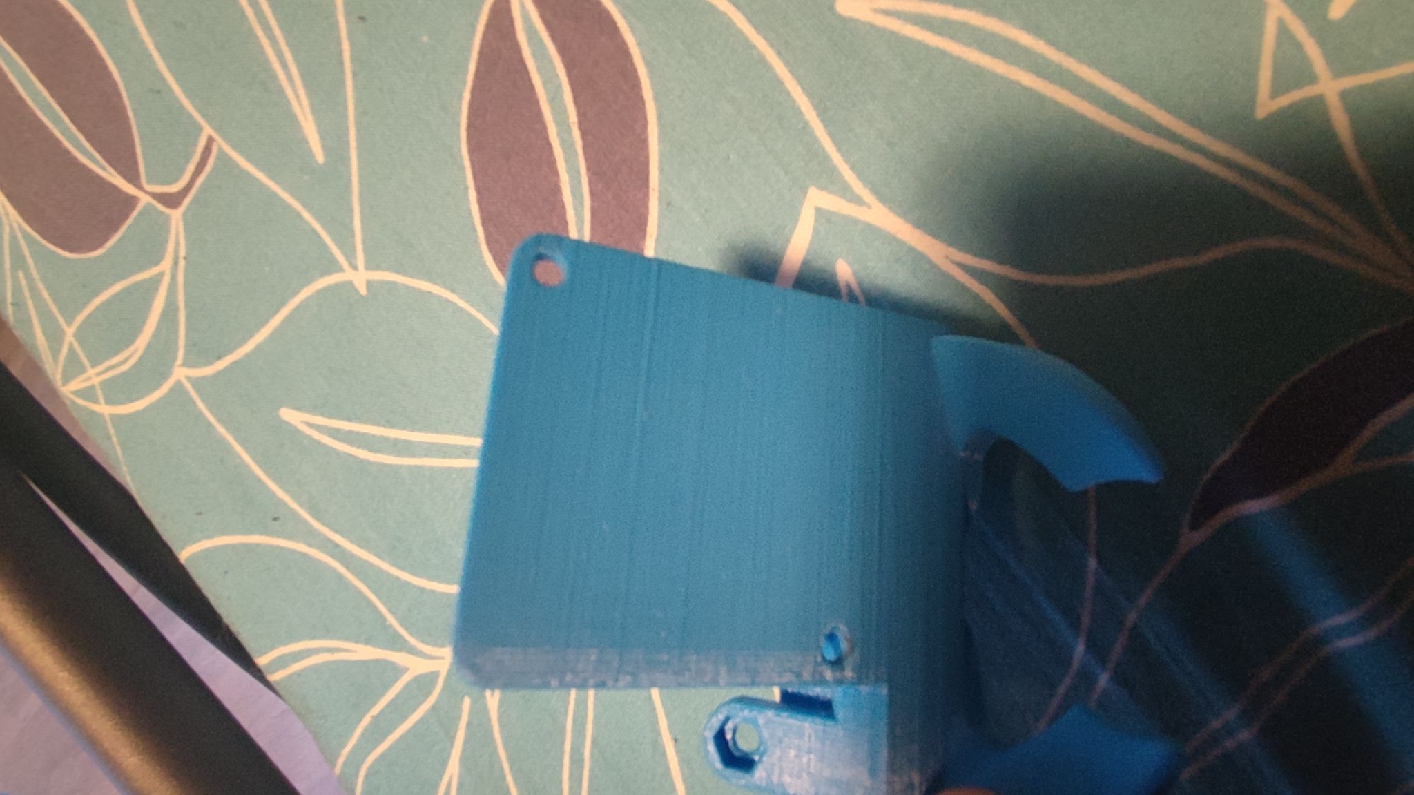

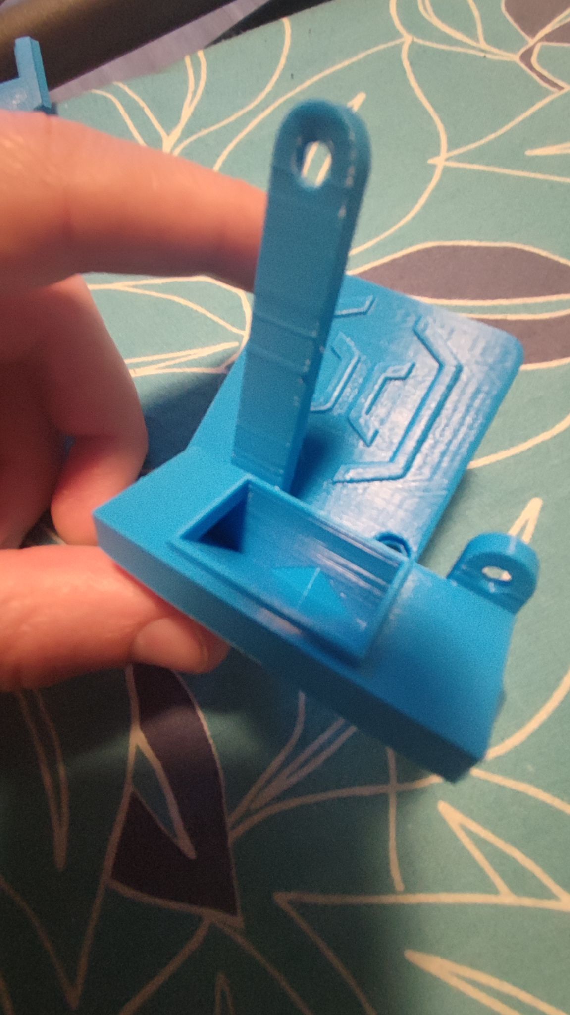

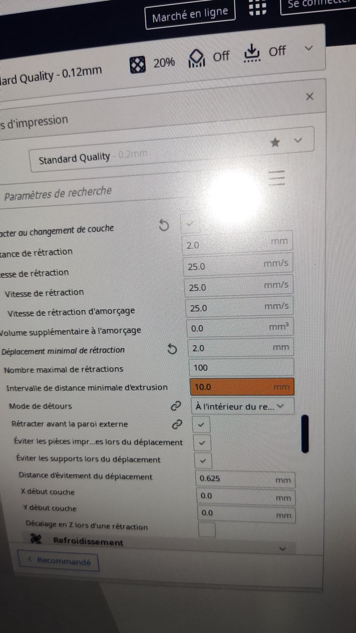

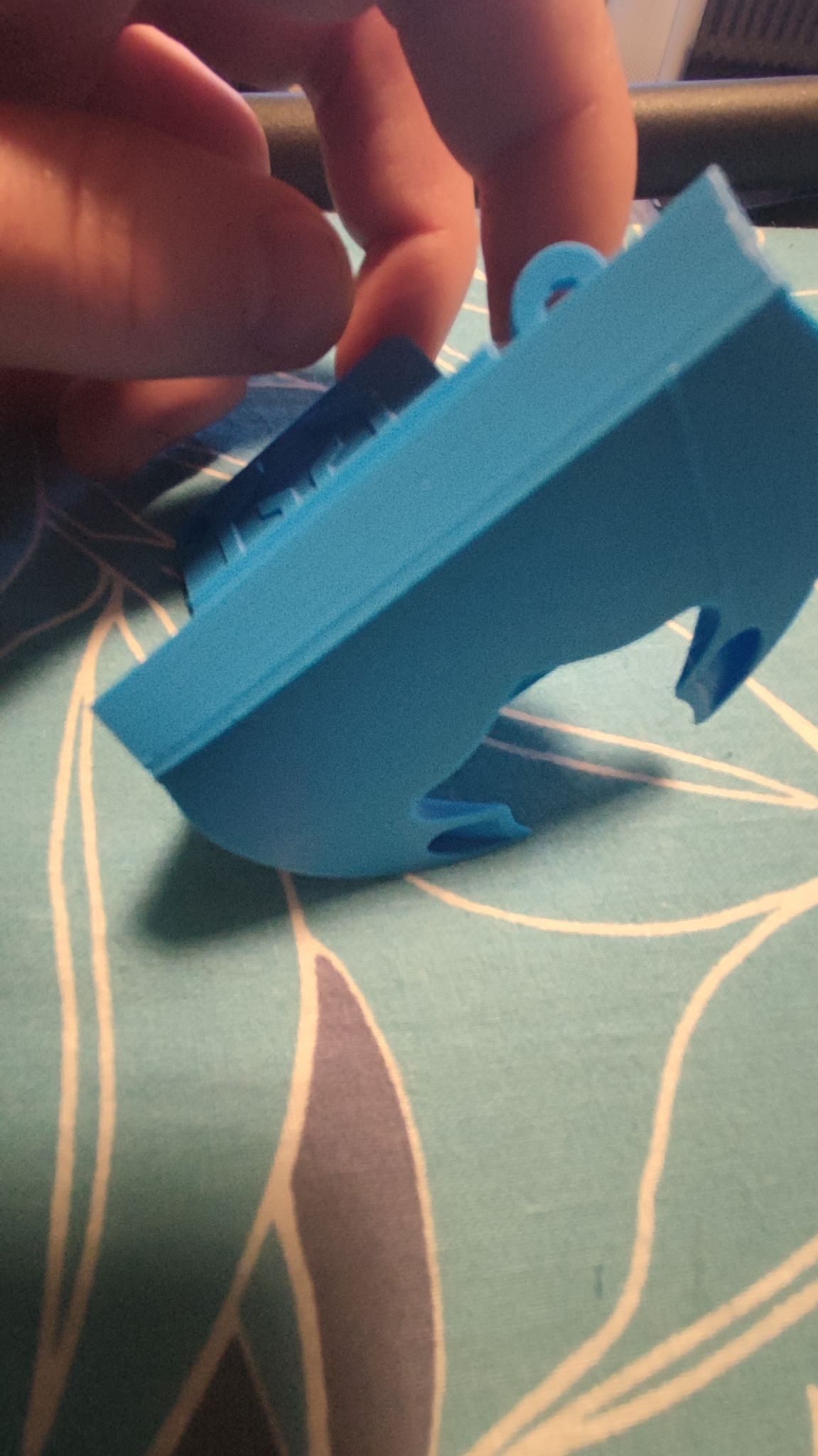

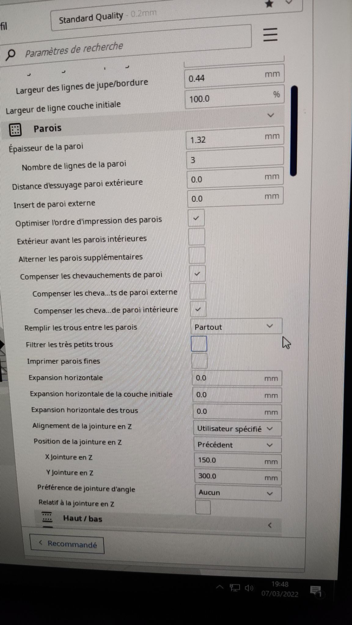

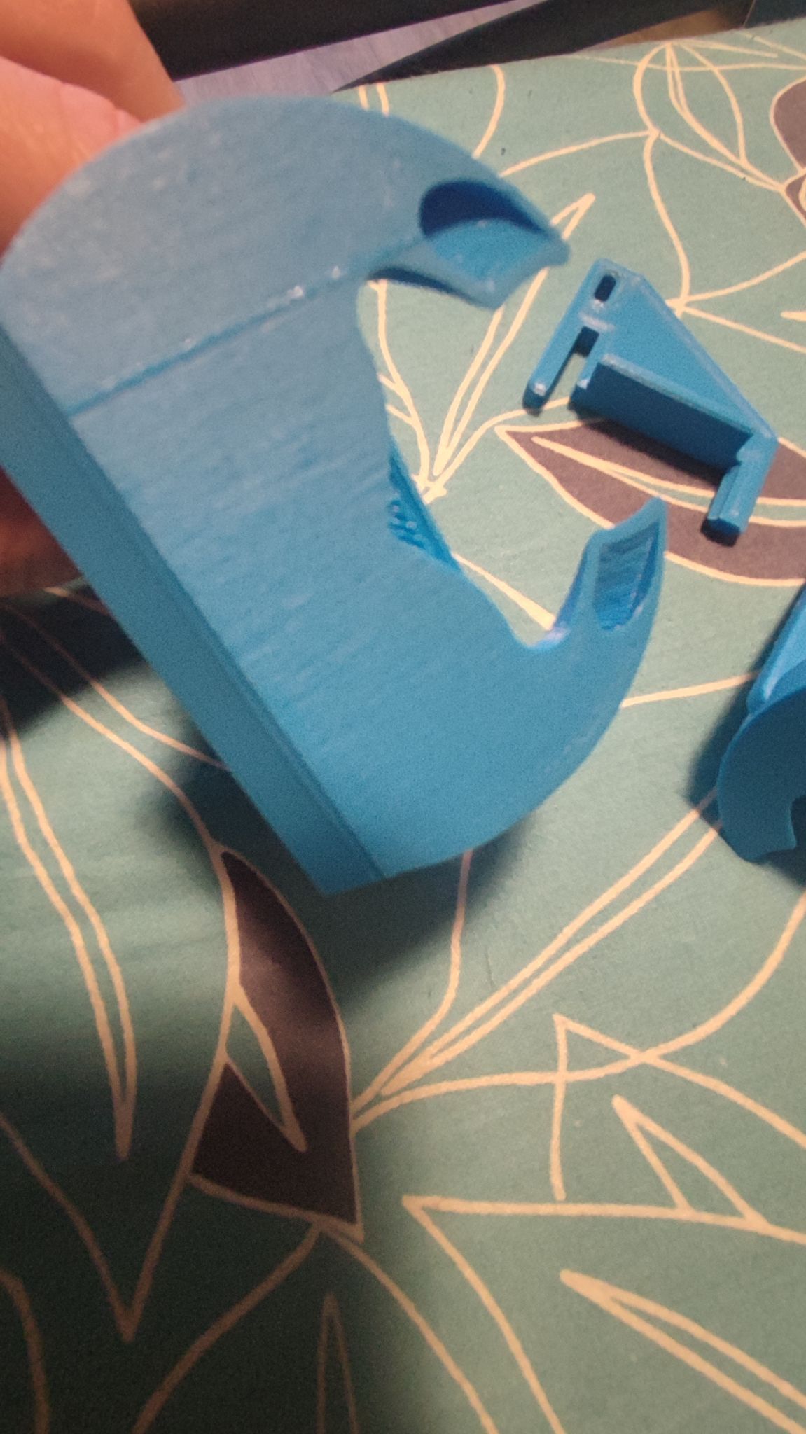

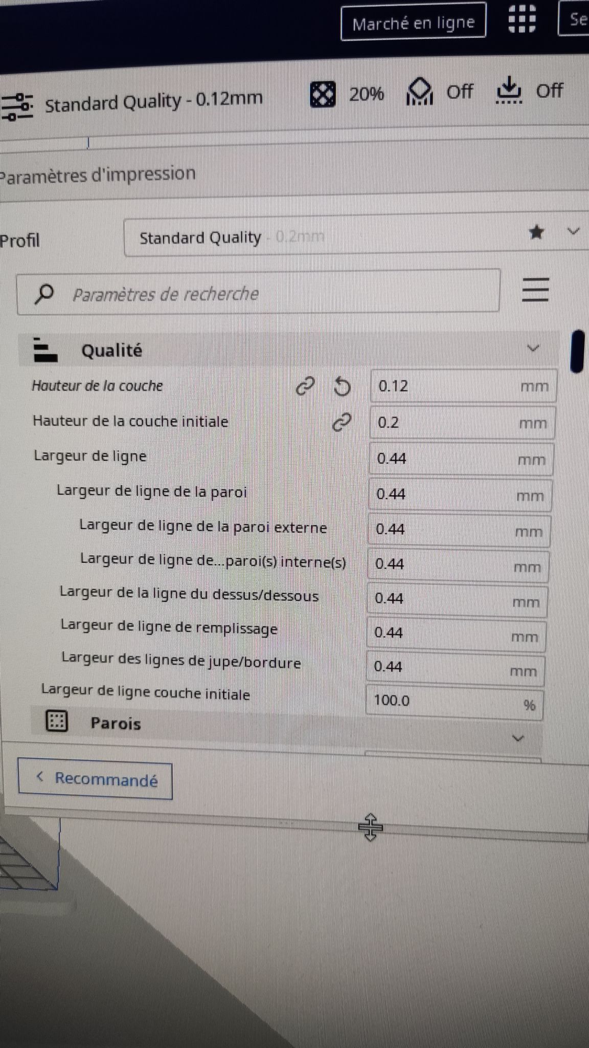

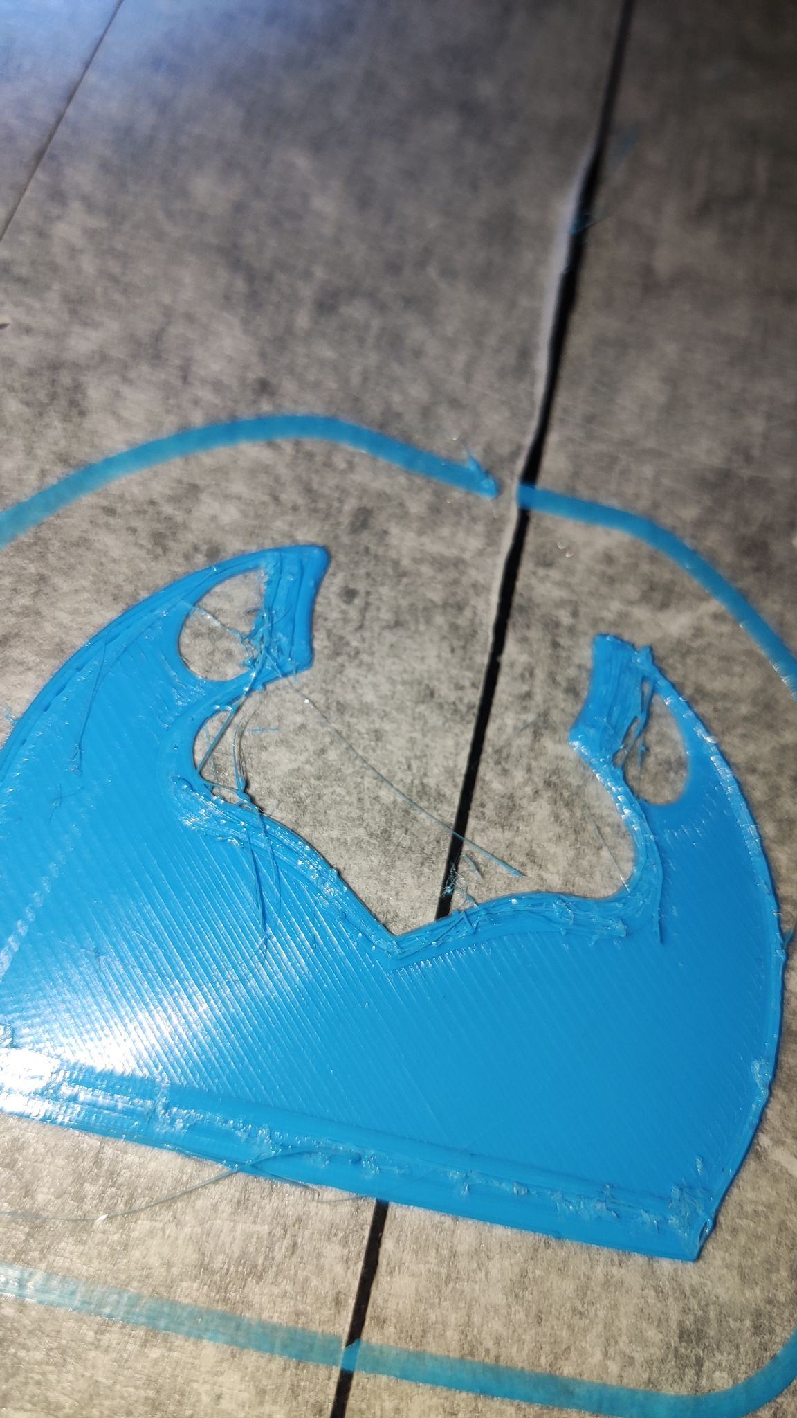

Il y a 21 heures, Lefebvre59 a dit :
J'ai encore des problème IMG_20220307_194455.thumb.jpg.4fbe720ed943ce2ef894ac3069e0a19f.jpgIMG_20220307_193827.thumb.jpg.4f2e6ce1069c003a039101e0554055d1.jpg
J'ai encore des problème sa souleIMG_20220307_194455.thumb.jpg.4fbe720ed943ce2ef894ac3069e0a19f.jpgIMG_20220307_193827.thumb.jpg.4f2e6ce1069c003a039101e0554055d1.jpg

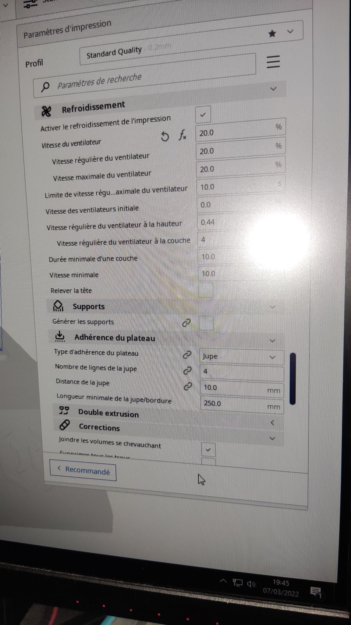

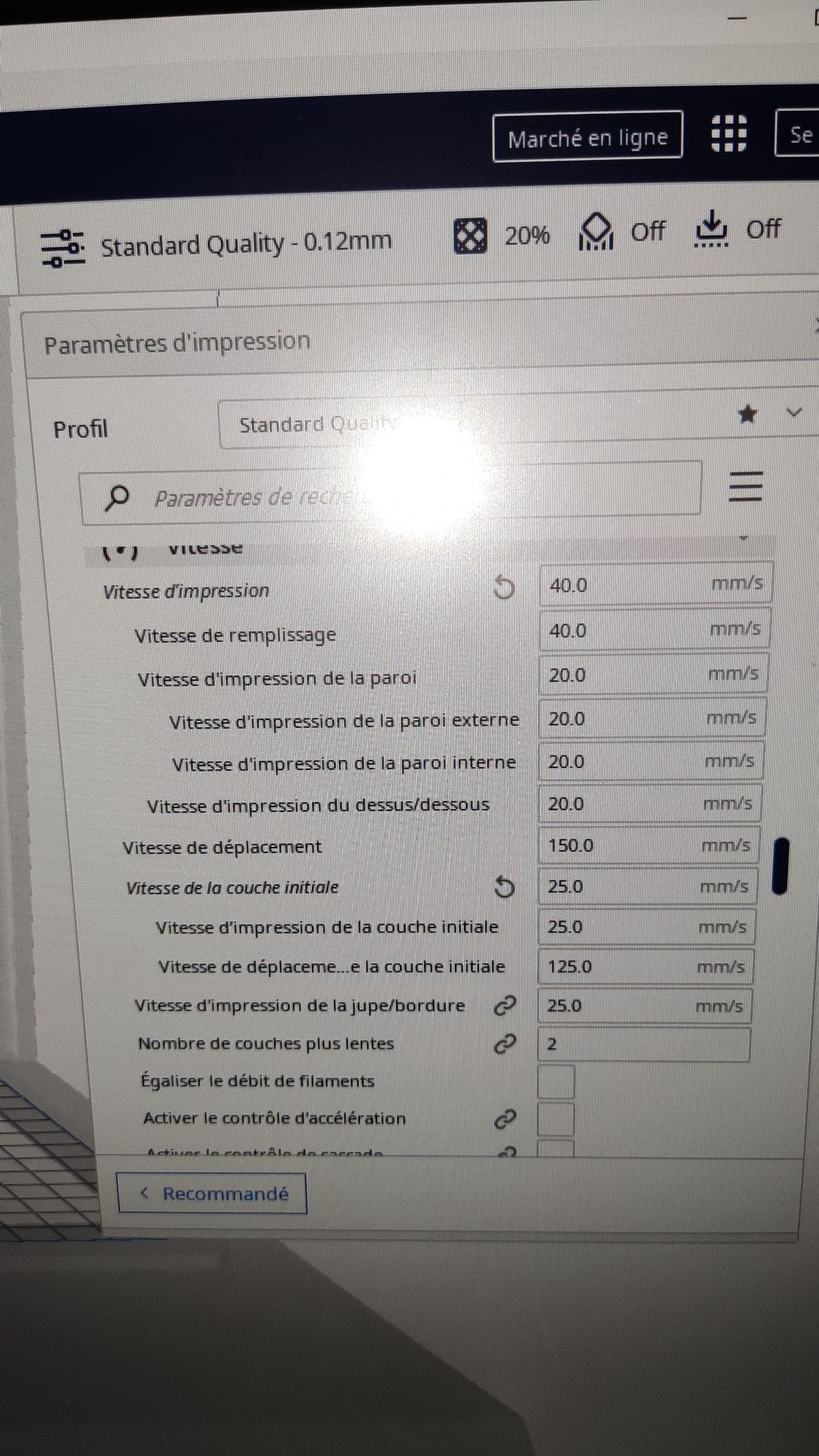

Hello, il est plus simple d'installer l'extension Cura qui permet de faire un export HTML de ta configuration.
Tu cliques sur le bouton en haut à droite dans Cura -> marché en ligne, tu descends dans la liste jusqu'a trouver "export html profile", tu charges.
Une fois installé, l'export se fait dans le menu en haut à gauche dans Cura ->Fichier/exporter un projet/enregistrer et choisir le format dans le menu déroulant ->HTML

Bonjour je comprends pas sa sa change rien il faut créer un compte ou pas ta pas un profil déjà tout fait pour du petg tu fait comment pour télécharger un profil pour mettre sur cura merci

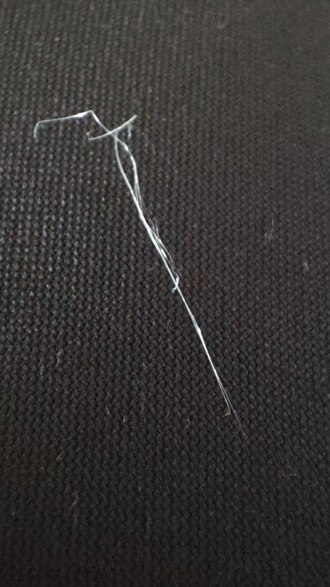

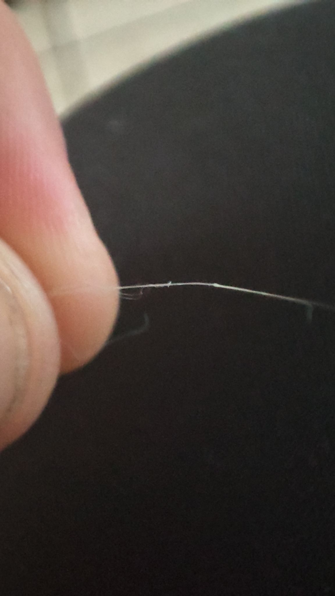

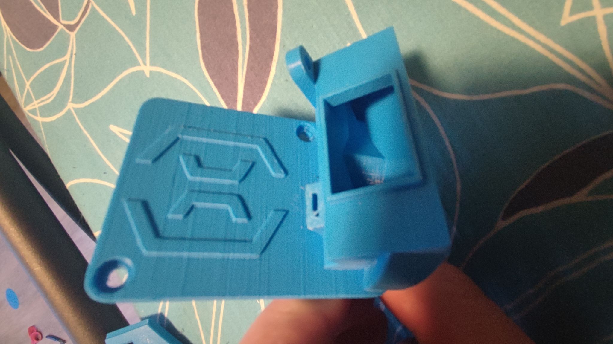

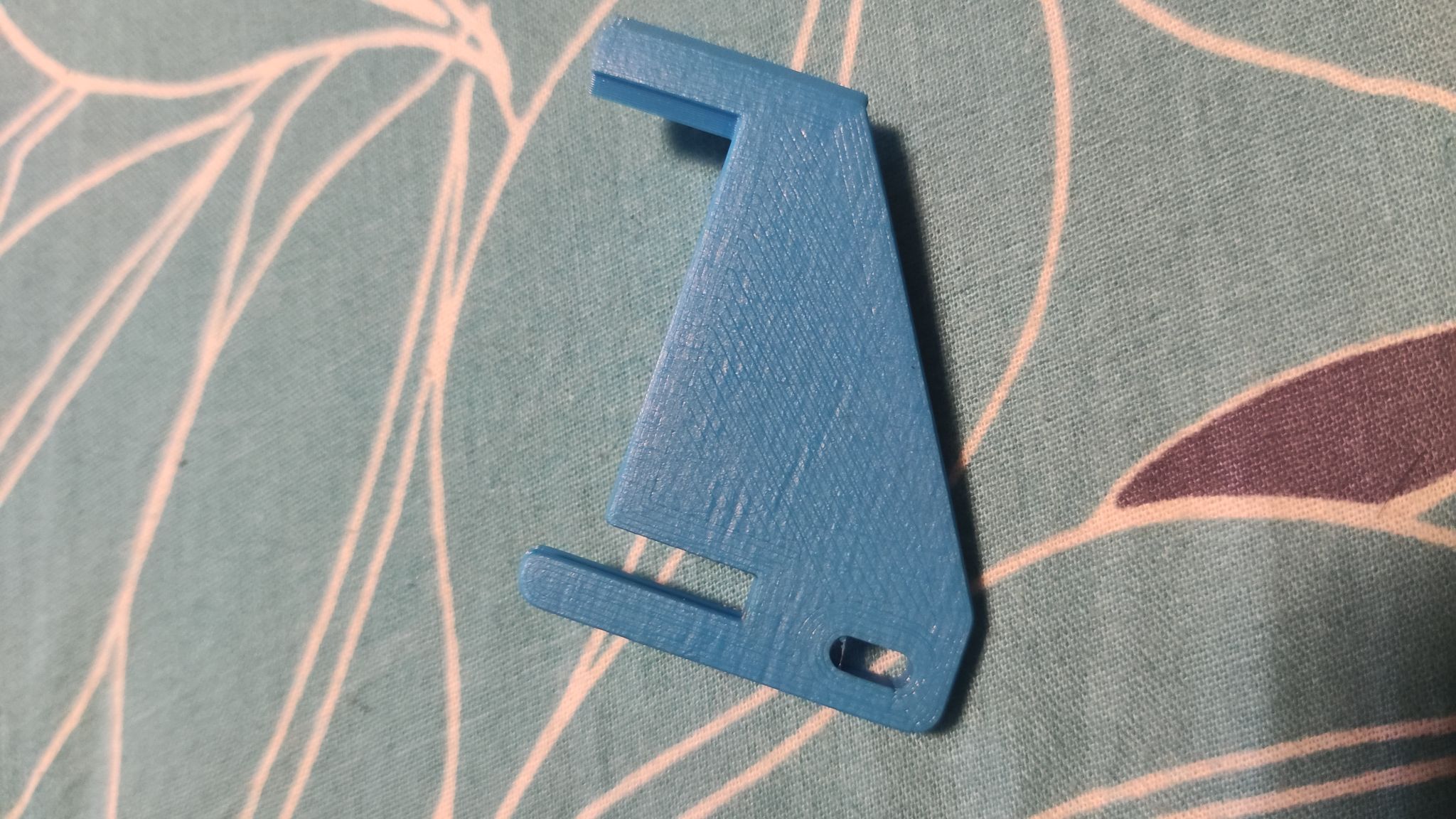

Bonjour pour l'instant mon imprimante fonctionne j'ai encore des cheveux d'ange mes léger t'en penses quoi
