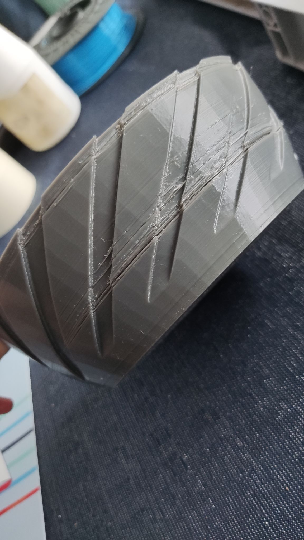

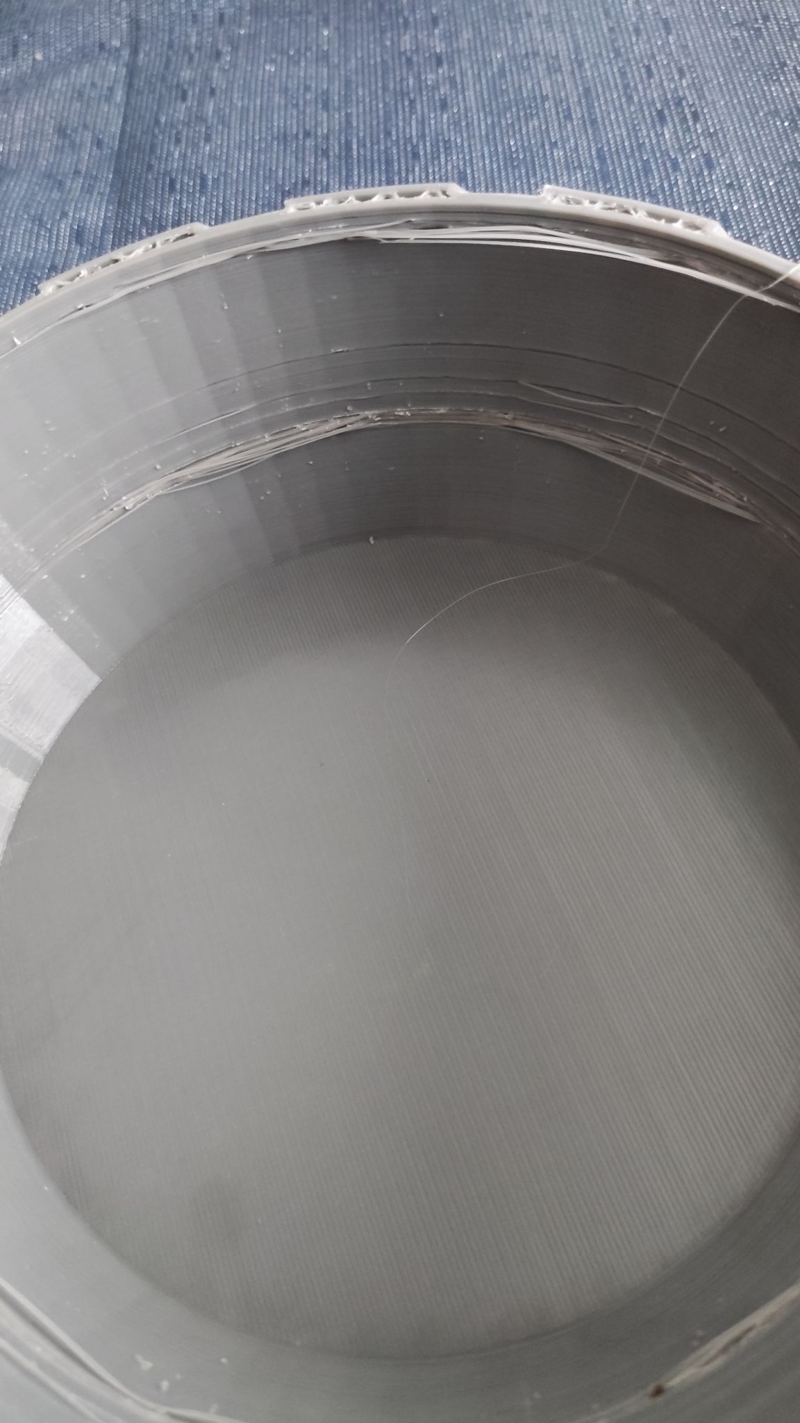

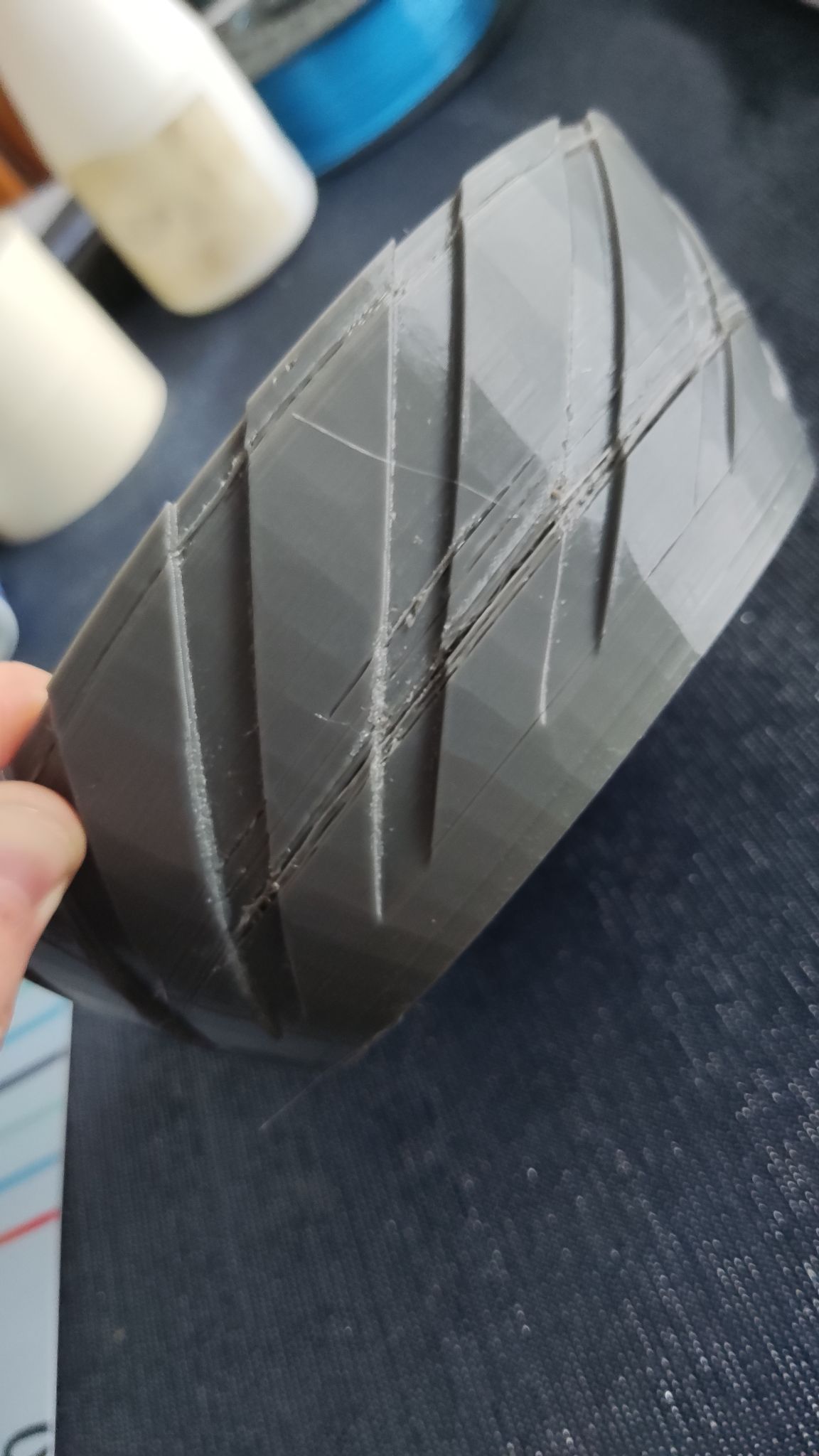

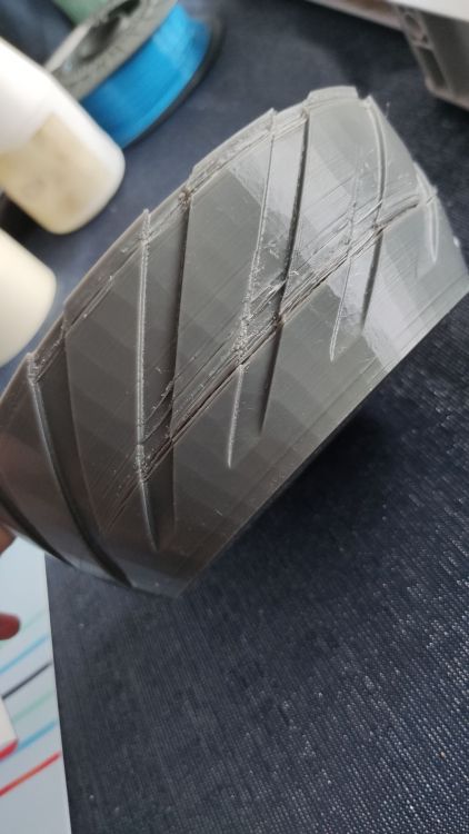

Lefebvre59 Posté(e) Février 19, 2022 Partager Posté(e) Février 19, 2022 (modifié) Bonjour j'ai un problème avec mon imprimante l extrudeur et neuf changer j'ai changer de clé USB j'ai formaté en fat 32 avec un logiciel j'ai copier les fichiers de la clé d'origine pour mettre sur la nouvelle peux d'être sa vien delà part moment elle se bloque elle et en l'aire elle imprimé mes la buse ne touche pas l'objet j'ai changer la nappe extrudeur j'aimerais la remettre à zéro firware d'origine j'ai rien touché ni flash que faire je suis perdu mes derniers objet j'imprime en petg je pense que ces le ventilateur qui et a fond merci Modifié (le) Février 19, 2022 par Lefebvre59 Lien vers le commentaire Partager sur d’autres sites More sharing options...

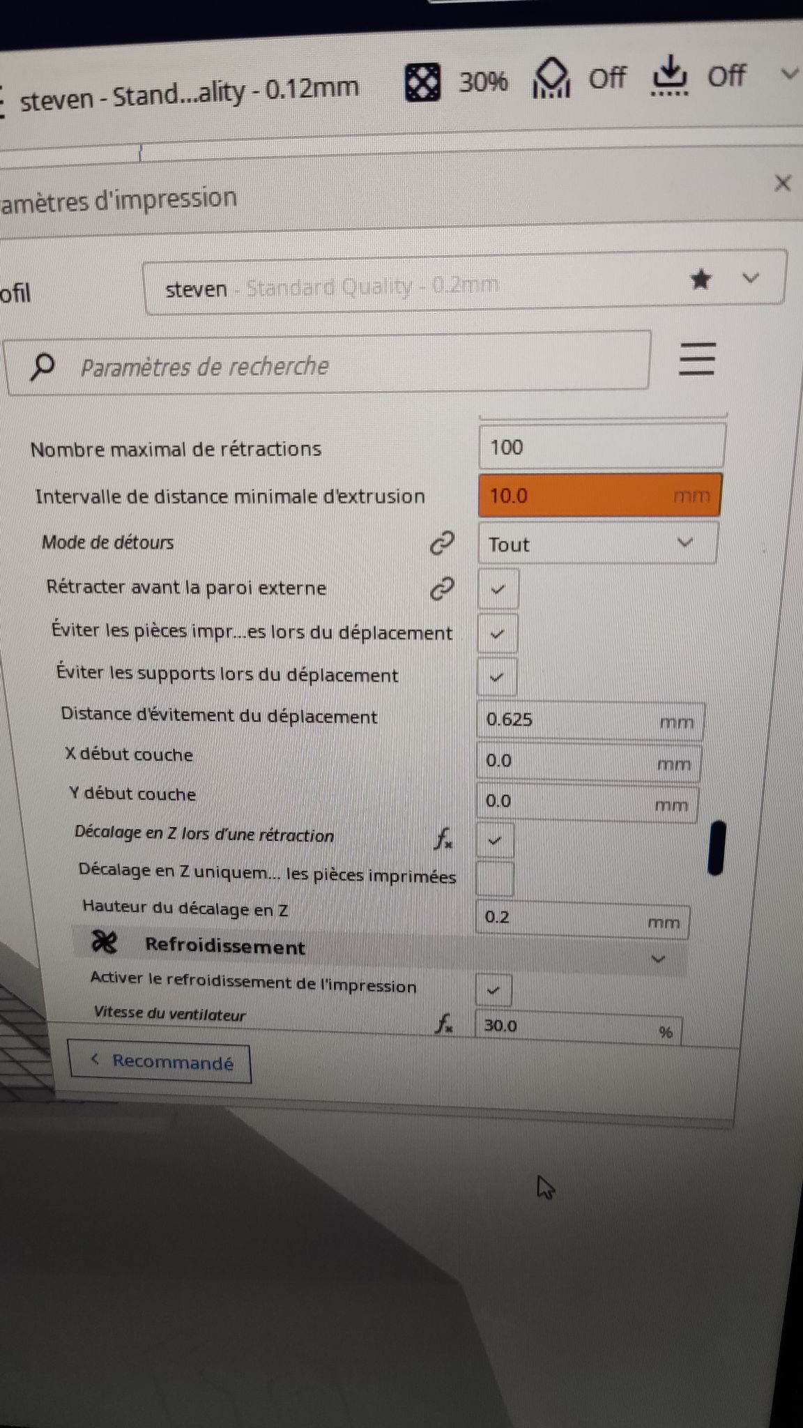

MrMagounet Posté(e) Février 19, 2022 Partager Posté(e) Février 19, 2022 Suivant les PETG 230 a 240°c sont necessaire, les 240°c ne me pose pas de soucis particulier et explique pas ce soucis, par contre si tu met la ventilation a plus de 30% c'est fortement probable d'avoir ce genre de soucis. Qu'as tu mis en ventilation sur ce print ? Lien vers le commentaire Partager sur d’autres sites More sharing options...
Lefebvre59 Posté(e) Février 20, 2022 Auteur Partager Posté(e) Février 20, 2022 Je vais regarder sa jai mi les ventilateur a fond je vais mettre 30% désinstaler cura le remettre j'espère que sa va fonctionner l'imprimante a 3 mois merci Lien vers le commentaire Partager sur d’autres sites More sharing options...
Savate Posté(e) Février 20, 2022 Partager Posté(e) Février 20, 2022 il y a 11 minutes, Lefebvre59 a dit : désinstaler cura le remettre Pourquoi faire ? Si tu veux repartir à 'zéro', ajoute juste une nouvelle imprimante dans cura. Le petg, comme l'abs ça ne supporte pas vraiment la ventilation à fond -> quand il y a trop de ventilation, ça délamine, ce qui ressemble assez à ton problème. Lien vers le commentaire Partager sur d’autres sites More sharing options...

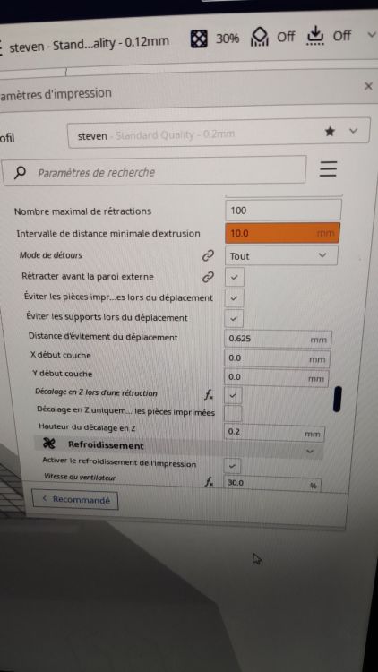

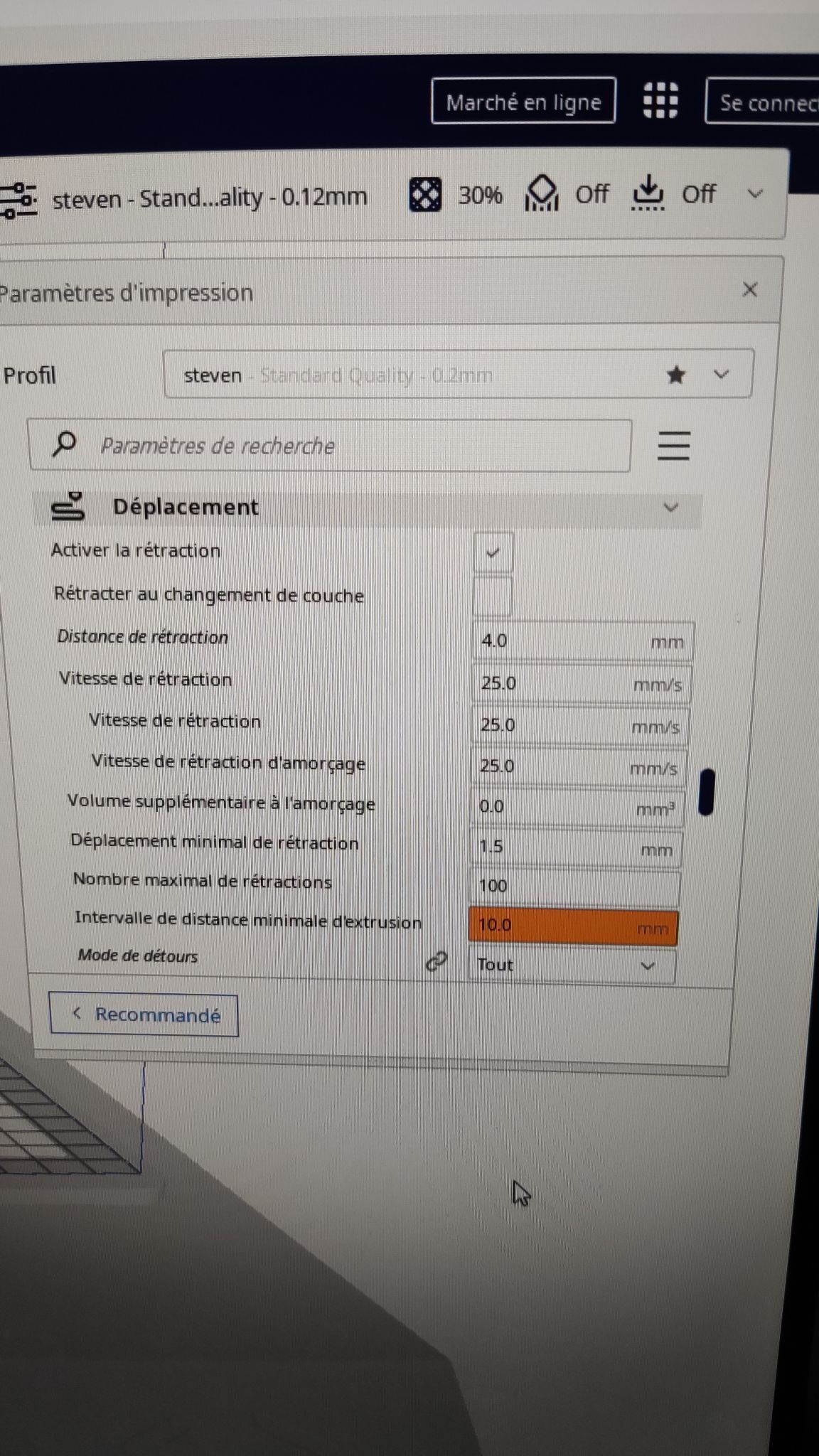

Invité Posté(e) Février 21, 2022 Partager Posté(e) Février 21, 2022 @Lefebvre 59 vu que tu est en direct drive, quel sont la distance et vitesse de rétraction ? trop de rétraction et c'est le bouchage assuré Lien vers le commentaire Partager sur d’autres sites More sharing options...
Savate Posté(e) Février 21, 2022 Partager Posté(e) Février 21, 2022 Il y a 2 heures, Patrick76 a dit : trop de rétraction et c'est le bouchage assuré Surtout avec un heatbreak full metal, en général c'est 1,5 mm maxi de retraction. Lien vers le commentaire Partager sur d’autres sites More sharing options...
Lefebvre59 Posté(e) Février 21, 2022 Auteur Partager Posté(e) Février 21, 2022 (modifié) Regarde pour voir je suis perdu la Modifié (le) Février 21, 2022 par Lefebvre59 Lien vers le commentaire Partager sur d’autres sites More sharing options...
Savate Posté(e) Février 21, 2022 Partager Posté(e) Février 21, 2022 Distance de rétraction : mets 1,5 au lieu de 4 4 avec du full metal : ça bouche Pour déboucher sans tout démonter, comme tu as un heatbreak métal, tu peux essayer de monter la température à 250°-260° Lien vers le commentaire Partager sur d’autres sites More sharing options...
Lefebvre59 Posté(e) Février 21, 2022 Auteur Partager Posté(e) Février 21, 2022 La le heatbreak j'ai pas encore monter ces celui d'origine j'ai un heatbreak de chez trianglelab faut que je le monte ou pas Lien vers le commentaire Partager sur d’autres sites More sharing options...
Savate Posté(e) Février 21, 2022 Partager Posté(e) Février 21, 2022 à l’instant, Lefebvre59 a dit : La le heatbreak j'ai pas encore monter ces celui d'origine j'ai un heatbreak de chez trianglelab faut que je le monte ou pas Comme tu vas devoir démonter la tête pour tout déboucher (tu ne peux pas monter à 250-260 avec celui d'origine) et si tu imprimes beaucoup de petg : oui tu peux le monter par la même occasion. Lien vers le commentaire Partager sur d’autres sites More sharing options...

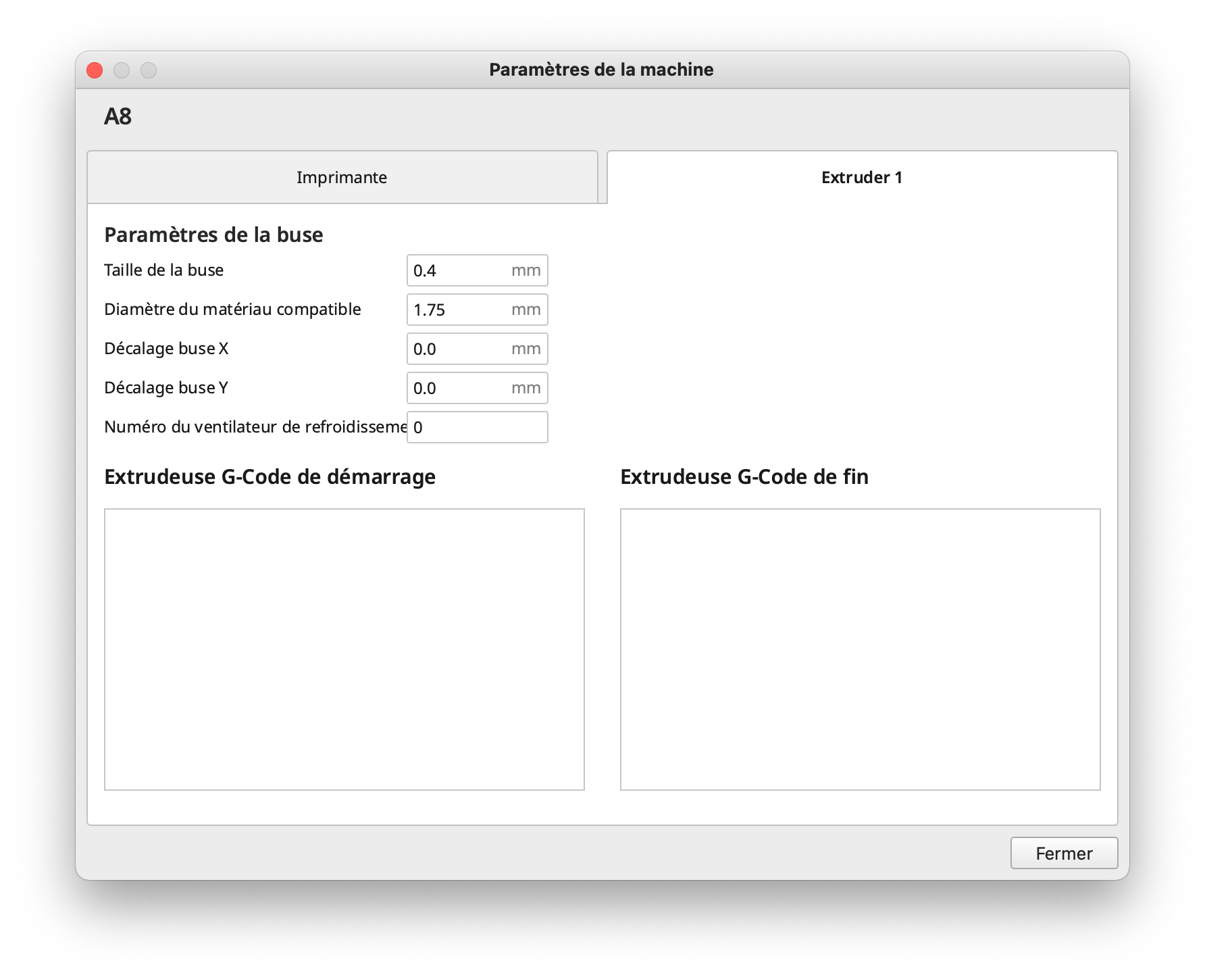

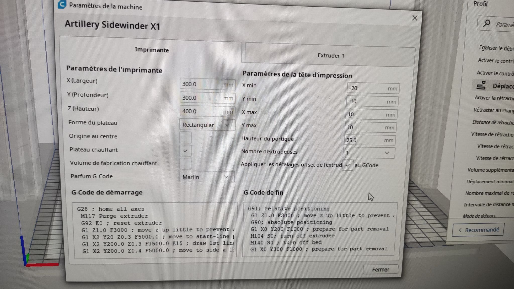

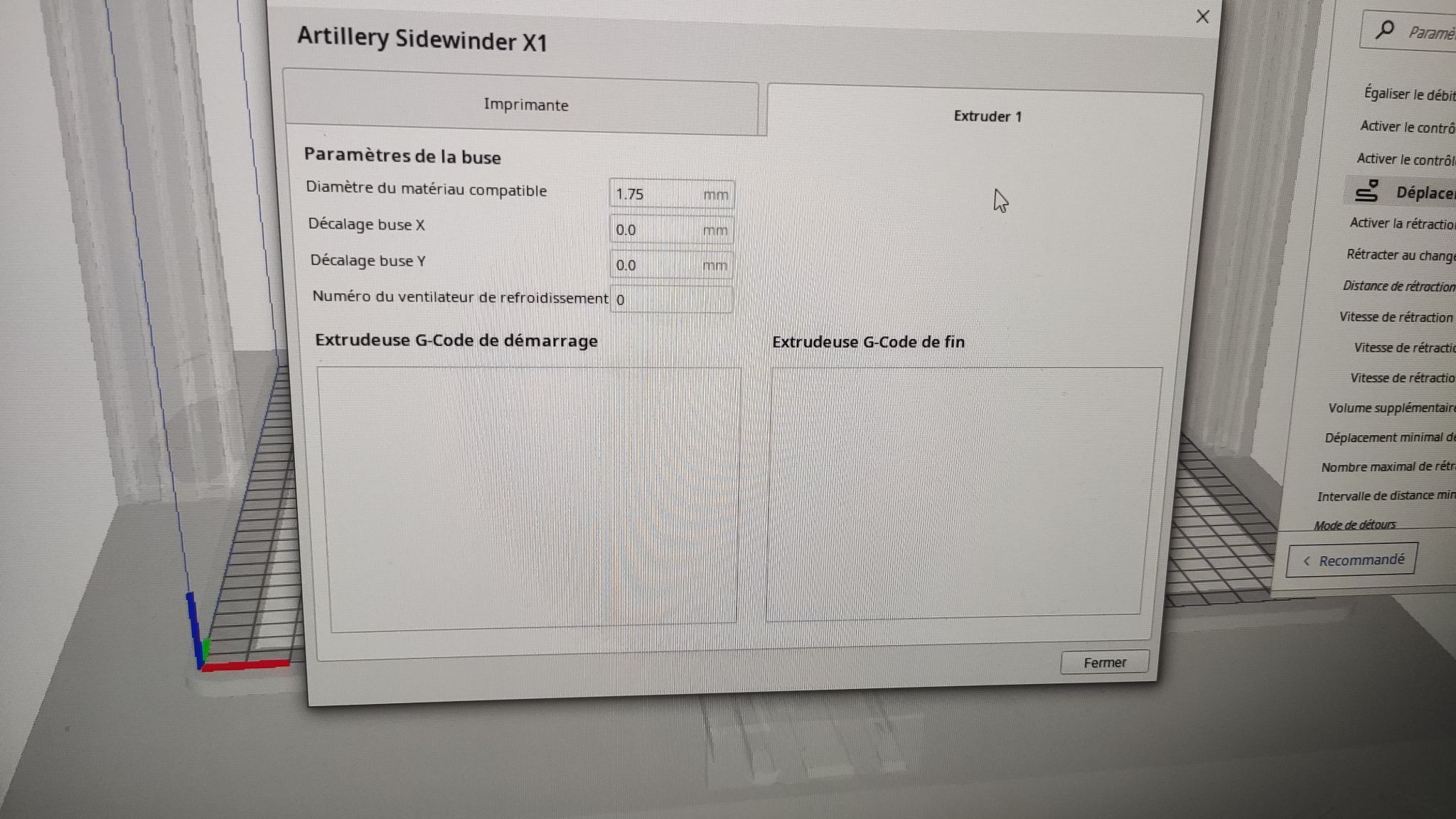

Invité Posté(e) Février 21, 2022 Partager Posté(e) Février 21, 2022 il y a un "truc" bisare sur tes photos il manque le diametre de la buse dans le volet "extrudeur" comme ici en haut Lien vers le commentaire Partager sur d’autres sites More sharing options...
MrMagounet Posté(e) Février 21, 2022 Partager Posté(e) Février 21, 2022 Il y a 1 heure, Lefebvre59 a dit : Ok merci Pour rappel avec cette extrudeur 2.5mm c'est la distance maxi a pas dépasser 4mm c'etait bien trop la, et avec ton full metal reste a 2mm maxi ou inférieur si possible. @Patrick76 sur certain profile Cura tiers que l'on trouve sur le Net on a parfois le diamètre de buse absent et impossible de sélectionner un diamètre. j'ai jamais compris pourquoi d'ailleurs. Lien vers le commentaire Partager sur d’autres sites More sharing options...
