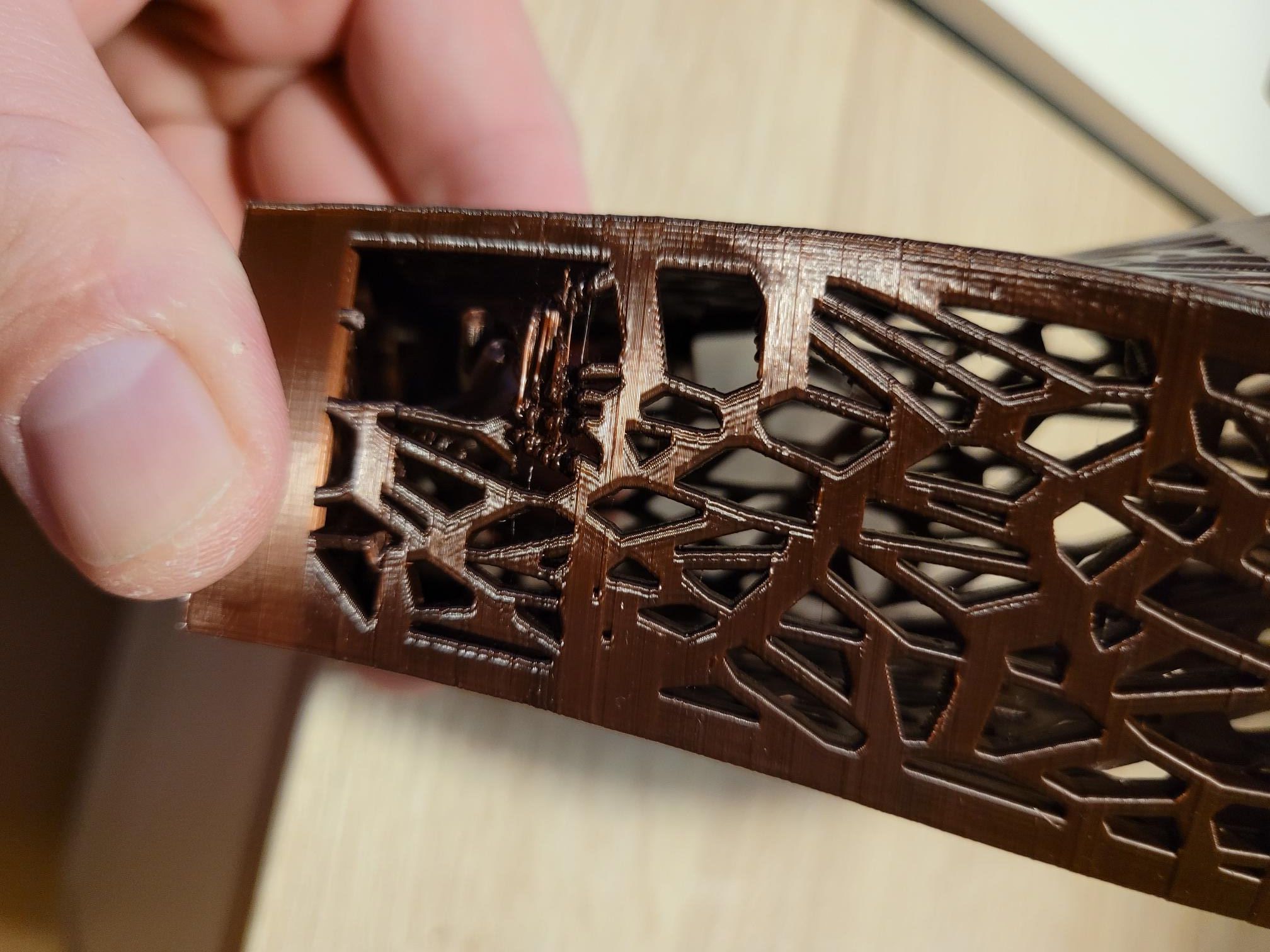

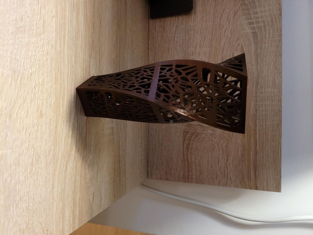

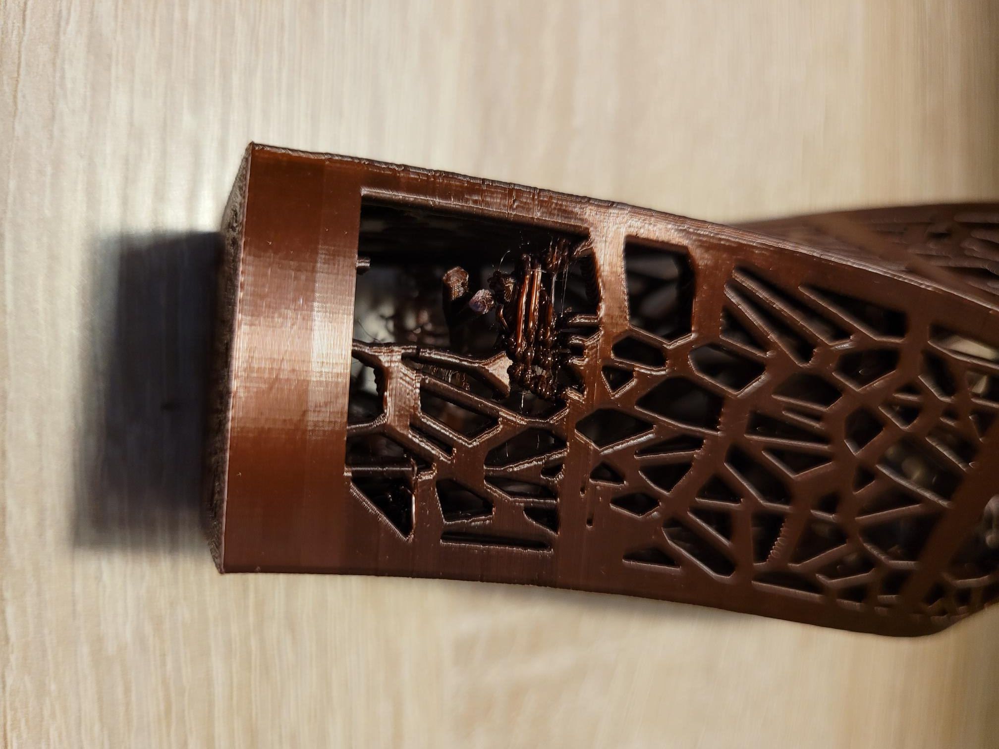

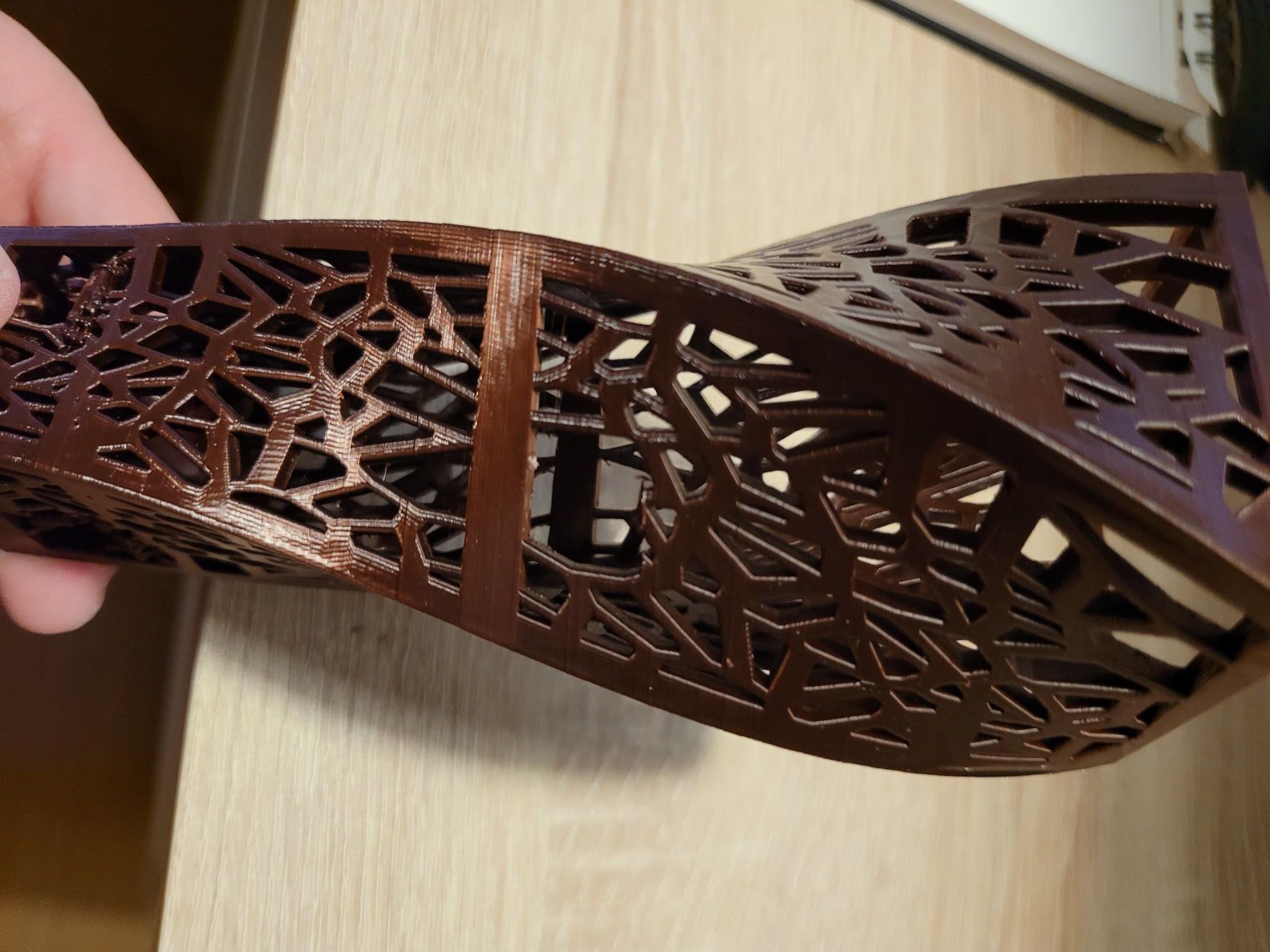

jerem59120 Posté(e) Février 20, 2022 Partager Posté(e) Février 20, 2022 (modifié) Hello tous! Je n'arrive pas à imprimer ce fichier correctement;voronoi_twisted_vase.stl, à chaque fois l'impression est ratée. J'ai refait tous les réglages de l'imprimante et je comprends pas. En photos les problèmes . slicer cura 4.1.12 filament wanhao PLA température 195°C imprimé en qualité fine Merci à vous Modifié (le) Février 20, 2022 par jerem59120 Lien vers le commentaire Partager sur d’autres sites More sharing options...
PPAC Posté(e) Février 20, 2022 Partager Posté(e) Février 20, 2022 Salutation ! Ce model ressemble a un beau test de torture pour savoir si tu a bien ajusté la rétraction ... Fait nous un export HTML du profil d'impression utilisé pour avoir une idée des paramètres de rétraction. Vérifier aussi qu'il n'y a pas de jeux des tube PTFE au niveau des connecteurs pneu-fit, que l'extrudeur soit bien réglé ( serrage du filament sur la roue d'entrainement ) et que la bobine se déroule bien. Voir changer les tube PTFE par des tube de marque capricornes ? Lien vers le commentaire Partager sur d’autres sites More sharing options...

Invité Posté(e) Février 21, 2022 Partager Posté(e) Février 21, 2022 largeur de ligne = 0,44 pour une buse de 0,4 et parois de 0,8, et nombre de lignes de la parois=3 , ça me semble anormal distance et vitesse de rétraction me semble trop forte 6mm à 70mm/s pour moi, mais ce n'est que mon impression, tu a un peu trop bidouiller les paramètres et il y a des incohérences reviens aux paramètres par défaut et test pour voir Lien vers le commentaire Partager sur d’autres sites More sharing options...
jerem59120 Posté(e) Février 21, 2022 Auteur Partager Posté(e) Février 21, 2022 merci pour ta réponse, je regarde pour la largeur de ligne mais je ne l'ai pas modifié, c'est comme cela sur le profil de la D12 il me semble. Je modifie à 0.4 et je refais le test. Pour la distance et vitesse de rétraction je suis à 5mm et 37mm/s les infos que tu donnes sont pour l'autre extrudeur que je n'utilise pas. par la parois de 0.8 et nombre de ligne 3 je ne maitrise pas encore bien le sujet mais pareil, je n'ai pas touché à cela, du coup je ne sais pas trop quoi renseigner Lien vers le commentaire Partager sur d’autres sites More sharing options...
Invité Posté(e) Février 21, 2022 Partager Posté(e) Février 21, 2022 il y a 16 minutes, jerem59120 a dit : par la parois de 0.8 et nombre de ligne 3 c'est pourtant simple la parois doit être un multiple entier du diamètre de la buse, sinon le trancheur va l'arrondir et la cote finale si elle est importante , ne sera pas bonne Lien vers le commentaire Partager sur d’autres sites More sharing options...
jerem59120 Posté(e) Février 21, 2022 Auteur Partager Posté(e) Février 21, 2022 yes merci, ça je comprends bien en revanche ce que je ne comprends pas c'est en quoi le nombre de ligne à 3 est un problème? au pire il y aura moins de remplissage non? Lien vers le commentaire Partager sur d’autres sites More sharing options...
Kalamiit Posté(e) Février 21, 2022 Partager Posté(e) Février 21, 2022 il y a 14 minutes, jerem59120 a dit : en quoi le nombre de ligne à 3 est un problème? au pire il y aura moins de remplissage non? A condition qu'avec 3 lignes de chaque côté, il y ait encore de la place pour le remplissage entre les deux, sinon, comme le dit @Patrick76... arrondi ! Quand le slicer a fini son travail, visualise-le couche par couche pour voir s'il n'y a pas quelque chose qui cloche . Cela peut aller vite, comme un dessin animé. Lien vers le commentaire Partager sur d’autres sites More sharing options...

Invité Posté(e) Février 23, 2022 Partager Posté(e) Février 23, 2022 les cheveux d'ange sont des phénomènes connu les cause aussi température de buse trop haute pour le filament utilisé rétraction trop faible et/ou trop tard en fin de ligne et/ou trop lente diamètre de la buse mal renseignée dans le trancheur buse qui a frotter sur le plateau,défaut de fabrication, le diamètre est plus petit que prévu, ce qui laisse une pression et pousse le reste de filament alors qu'il ne devrais plus le faire dans les déplacement les largeur de ligne d'impression ,de largeur de parois ne sont pas en cause Lien vers le commentaire Partager sur d’autres sites More sharing options...
Kalamiit Posté(e) Février 23, 2022 Partager Posté(e) Février 23, 2022 Les "stress-test" sont conçus pour provoquer toujours le problème, ce qui permet de déterminer progressivement les seuils de paramètres où le résultat devient correct. Tu pourrais peut-être les trouver plus facilement avec le test de Superslicer (calibrage de la rétraction) qui est configurable et permet de modifier la palette de paramètres sur une seule impression (un peu comme une tour de température). Plus d'explications ici : Lien vers le commentaire Partager sur d’autres sites More sharing options...
