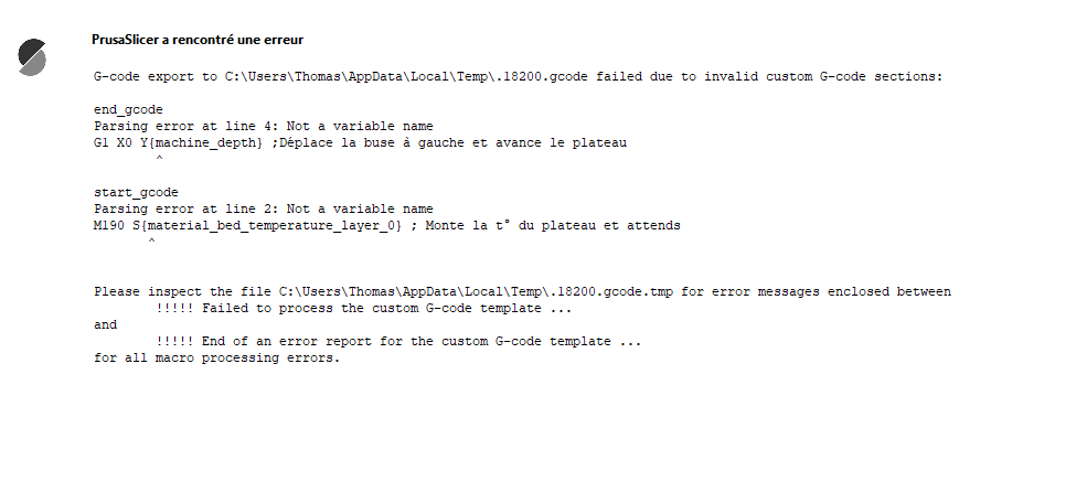

Hello,
@fran6p
alors Après Essai du  tien il ne faisais pas du tout le auto home du Bl touch pourtant j'avais ajouter le G29
Et pour le tien @PierreG
voila ce que ça me met quand je fait la découpe:
Ton G29 ou si tu as déjà un maillage effectué et enregistré un M420 S1, il est bien placé après la ligne G28 ?
Concernant le Gcode de @PierreG, le nom des variables est celui de Cura pas celui de Prusa/SuperSlicer 😉 (retrouve les noms équivalents dans mon Gcode).
