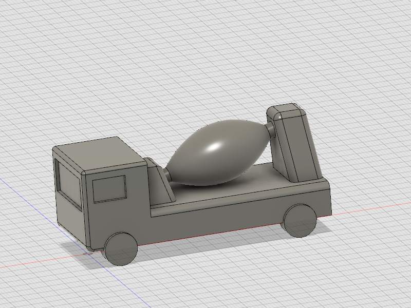

Olitask Posté(e) Septembre 1, 2016 Posté(e) Septembre 1, 2016 Bonjour je n'arrive pas à imprimer l'objet que j'ai crée. il s'agit en fait de deux objets imbriqués. Comme une photo vaut mieux qu'un long discours... La benne est sensée tourner librement dans son logement et ne peut être extraite. J'ai bien pensé a éventuellement faire un petit lien entre les deux objets que je briserai après impression, mais cela ne me semble pas "élégant " . Et vous, vous faite comment ? Olivier

KiaVhar Posté(e) Septembre 1, 2016 Posté(e) Septembre 1, 2016 Bonjour @Olitask pour le modèle 3D, ce sont 2 pièces assemblées que tu as mis en .stl ou un seul modèle? Si c'est le 1e, essaye en enregistrant l'assemblage comme étant 1 seule pièce puis enregistre cette "pièce" en .stl.
delirium07 Posté(e) Septembre 1, 2016 Posté(e) Septembre 1, 2016 c'est peut etre tout simplement un probleme de jeux entre les deux pieces ?

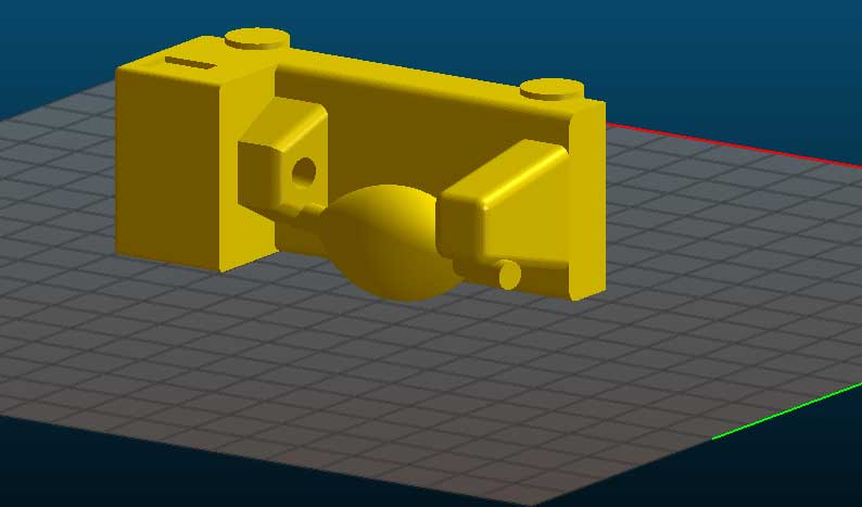

Olitask Posté(e) Septembre 1, 2016 Auteur Posté(e) Septembre 1, 2016 Il y a 3 heures, nicephore a dit : en utilisant les supports avec pourquoi pas une matière soluble comme du PVA Je compte rester avec le PLA. Je ne peut pas utiliser autre chose il y a une heure, KiaVhar a dit : Bonjour @Olitask pour le modèle 3D, ce sont 2 pièces assemblées que tu as mis en .stl ou un seul modèle? Si c'est le 1e, essaye en enregistrant l'assemblage comme étant 1 seule pièce puis enregistre cette "pièce" en .stl. Ce sont deux pieces distinctes , le logiciel refuse de m'exporter les deux corps dans un seul .stl . il y a 44 minutes, delirium07 a dit : c'est peut etre tout simplement un probleme de jeux entre les deux pieces ? J'ai laissé 0,5 mm de jeu entre les deux pieces pour que la toupie du camion puisse tourner. Comment font ceux qui impriment des clef à molette en 3D ?
delirium07 Posté(e) Septembre 1, 2016 Posté(e) Septembre 1, 2016 je pense que 0.5 c'est pas assez . Il te faut 0.6 minimum et 0.8 serait encore mieux . fait un essai en imprimant que les axes imbriqués l'un dans l'autre
nicephore Posté(e) Septembre 1, 2016 Posté(e) Septembre 1, 2016 Il y a 2 heures, Olitask a dit : Je compte rester avec le PLA. Je ne peut pas utiliser autre chose Donc des supports en PLA je ne vois rien d'autre, sans support ta pièce vas tomber ainsi que le matière. Dans un logiciel 3D c'est normal qu'il te refuse l'export en STL de tes 2 pièce car en fait c'est comme si tu est "sous contraint"
idea3d_damien Posté(e) Septembre 2, 2016 Posté(e) Septembre 2, 2016 @Olitask tu a modéliser sa sur fusion ? si oui, alors expert en stl TOUT le projet, clique droit sur le nom de ton projet, ici dans la capture test V0 (v0 car c'est mon premier enregistrement) et tu devrait avoir tes 2 bodies au bonne endroit 1

Olitask Posté(e) Septembre 2, 2016 Auteur Posté(e) Septembre 2, 2016 Ok. Seul probleme, je n'ai pas laissé suffisament de jeu entre les pieces. Elles se sont collées ensemble. Je vais faire des essais comme @delirium07 le suggérait. merci à tous. Olivier
oscar2000 Posté(e) Septembre 8, 2016 Posté(e) Septembre 8, 2016 quand j'ai imprimé ça : https://www.lesimprimantes3d.fr/forum/galerie/categorie/8-flashforge/ (l'objet rond en violet), j'avais mis un jeu de 0,5 mm, avec les supports entre les deux pièces imbriquées l'une dans l'autre, et une épaisseur de couche de 0,1 mm. j'ai ensuite gratté avec un couteau pointu pour décoller les pièces qui étaient collées
