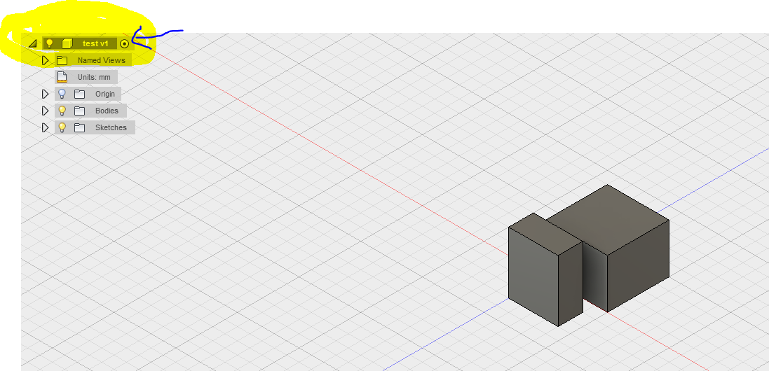

  8. @Olitask tu a modéliser sa sur fusion ? si oui, alors expert en stl TOUT le projet, clique droit sur le nom de ton projet, ici dans la capture test V0 (v0 car c'est mon premier enregistrement) et tu devrait avoir tes 2 bodies au bonne endroit
